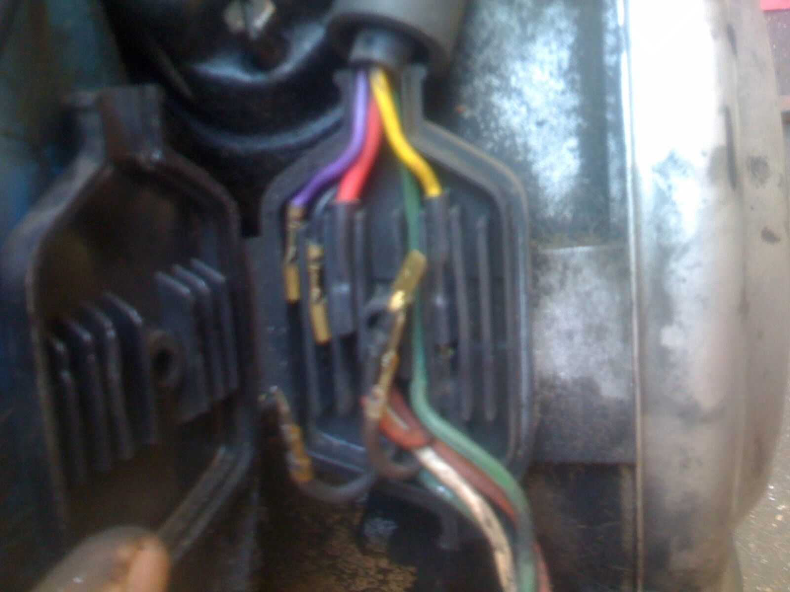

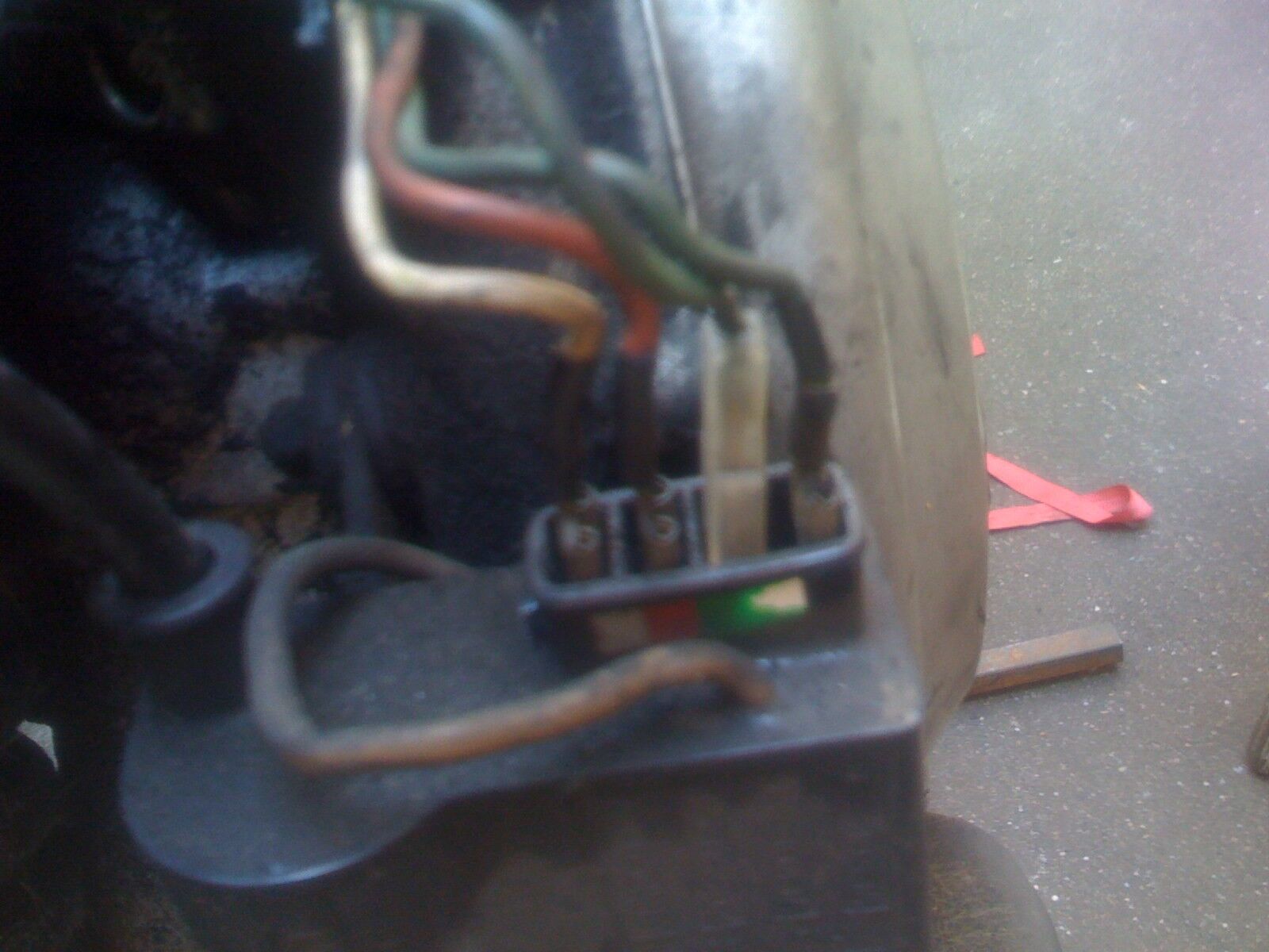

    ich hatte ein violettes und ein schwarzes in den Kasten rein, und die beiden aus dem Motor raus sahen schwarz aus.. da werd ich was vertauscht haben..
    Ansonsten war gelb an gelb, rot an rot, und grün durchgehend wenn ich mich recht entsinne.. warte ich hatte vorher noch ein Foto gemacht ich musses nur schnell ausm handy ziehn und editier es gleich rein
    So sah das aus.. aber wird wohl die Sicherung sein... war ja auch mein verdacht. Denn bisher ging die Elektrik einwandfrei
    So ich muss dann mal los ins Nachtleben.. danke nochmal ihr seid super!

    • August 9, 2008 at 16:45
    also die Sicherung war natürlich durch.. Blinker gehn wieder!
    Allerdings geht das Licht immer noch nicht! Könnte es daran liegen, dass ich doch das violette mit dem schwarzen Kabel vertauscht habe?

    • August 9, 2008 at 19:25
    das wäre ne möglichkeit....
    ausm motor kommt schwarz = masse und meist dunkles grau, das an lila kommt.....
    das kabel. an dems funkt, wenn dus an den motorblock hältst kommt an lila.... :P
