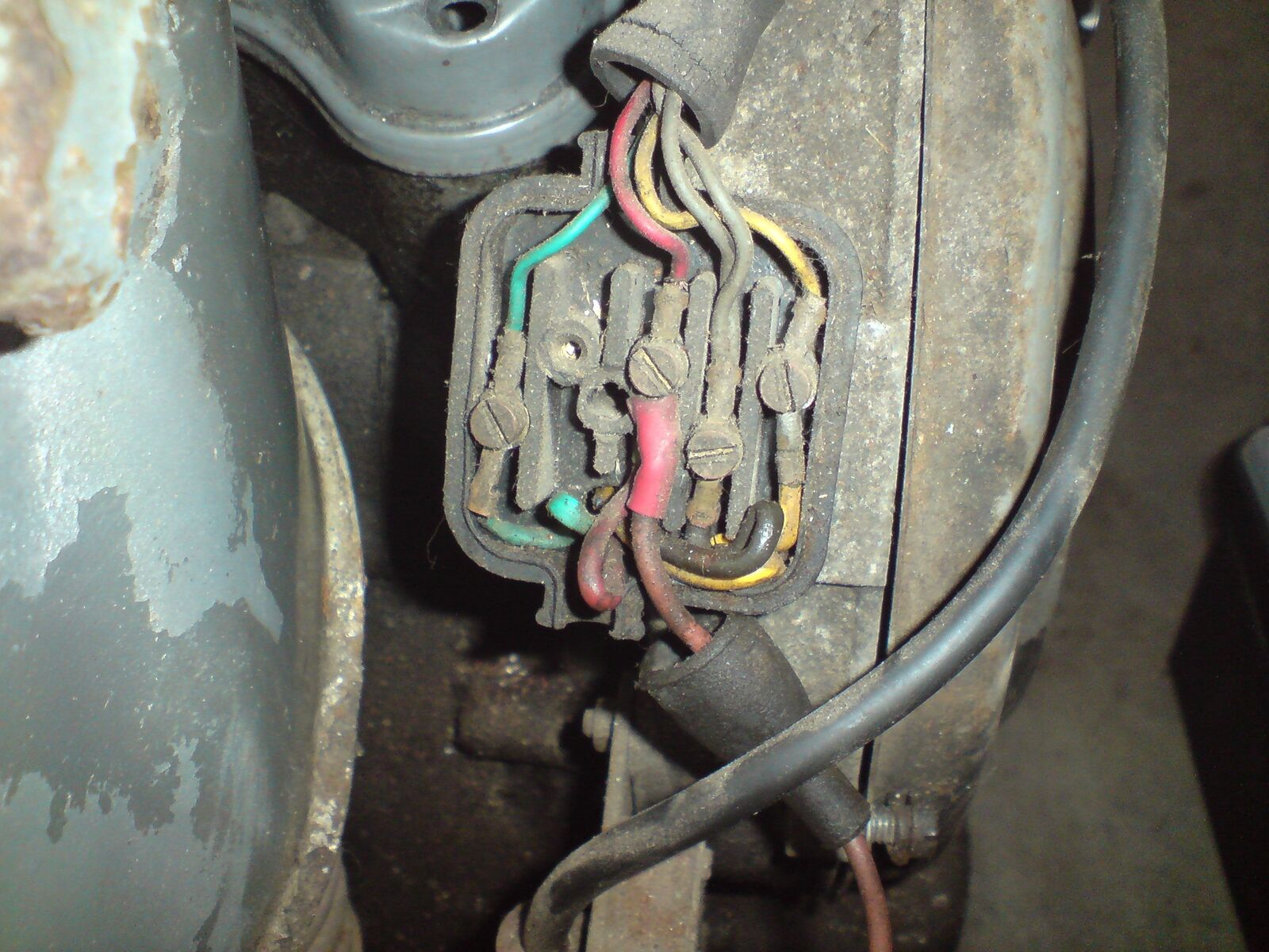

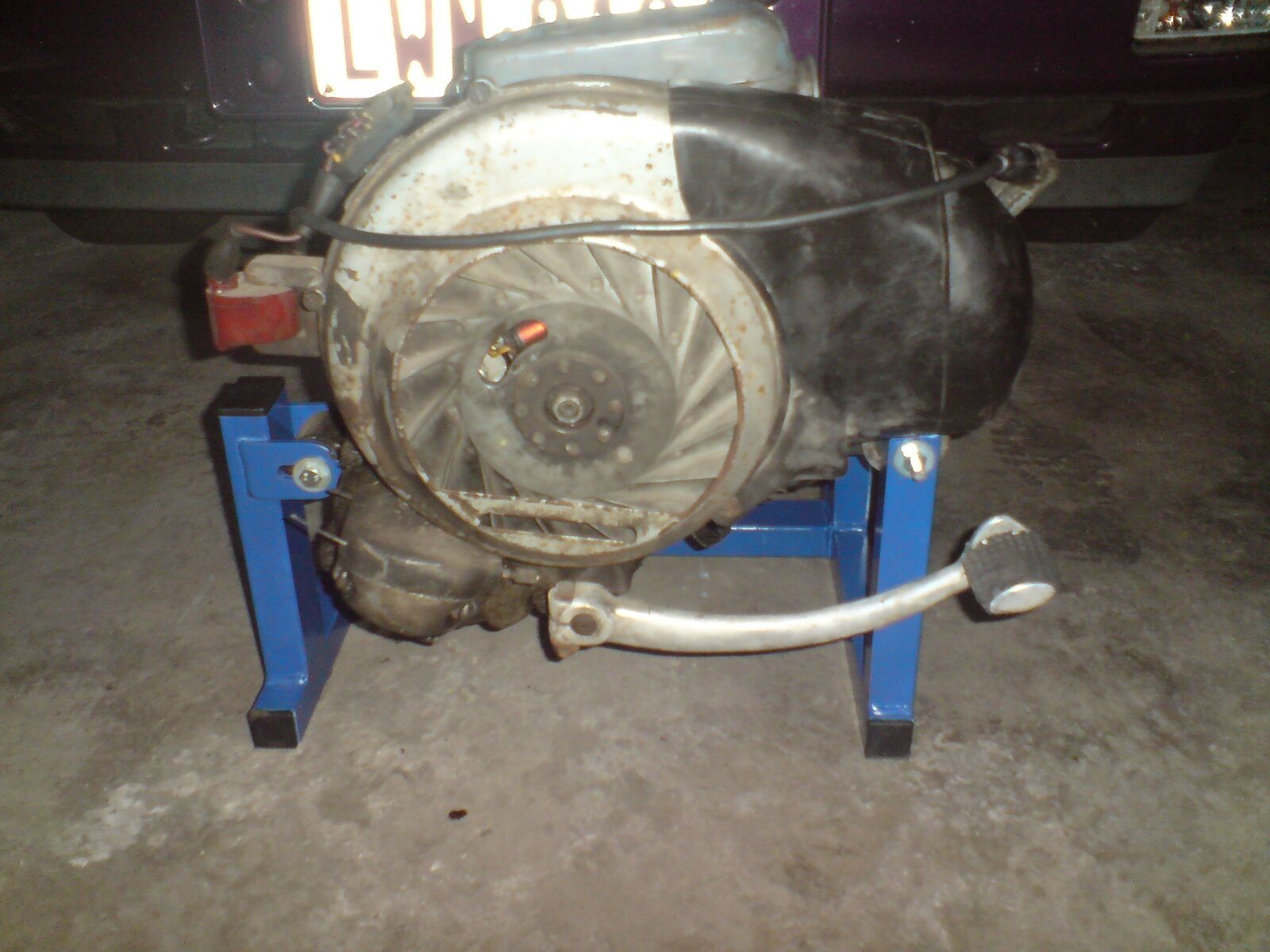

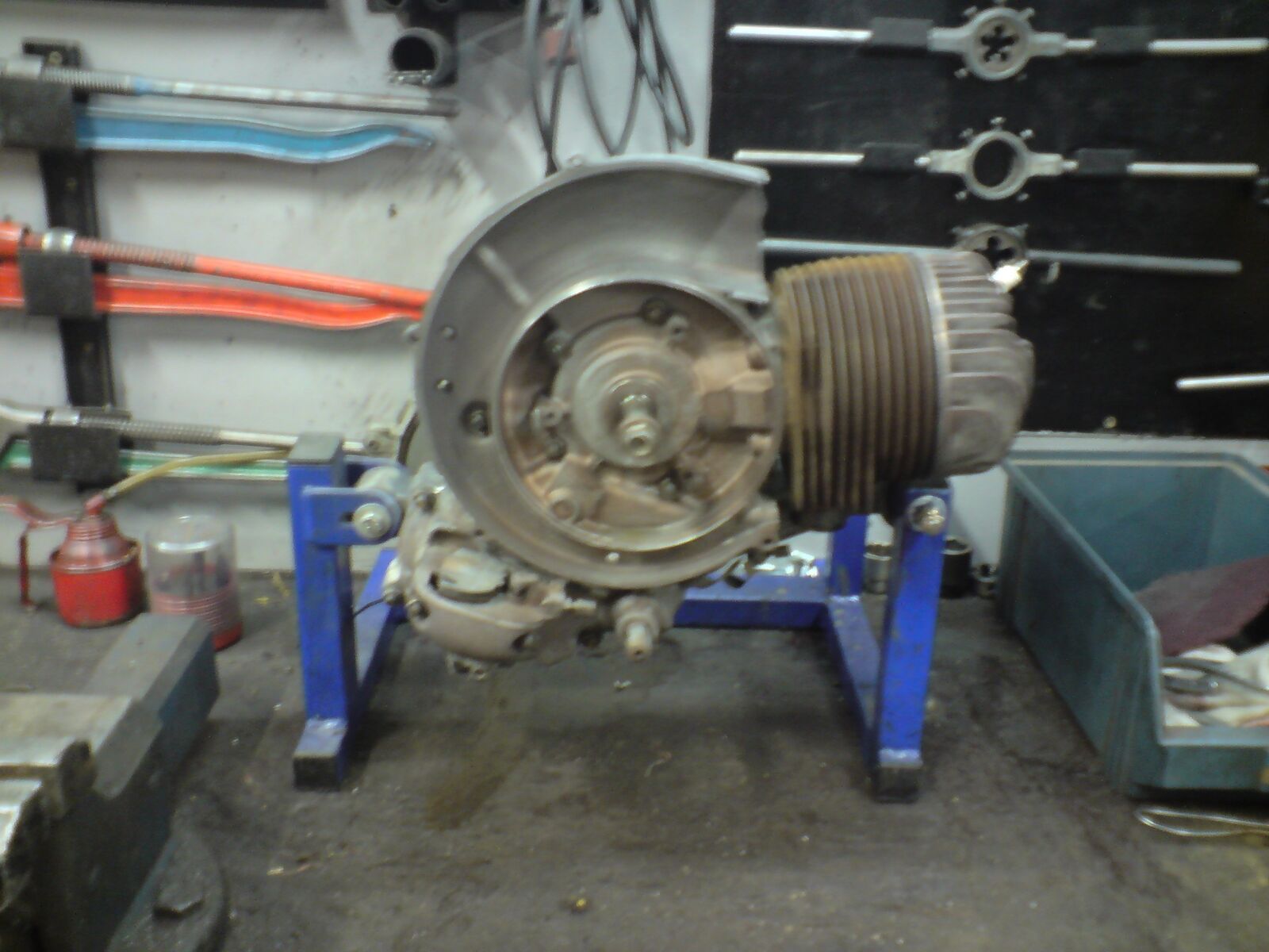

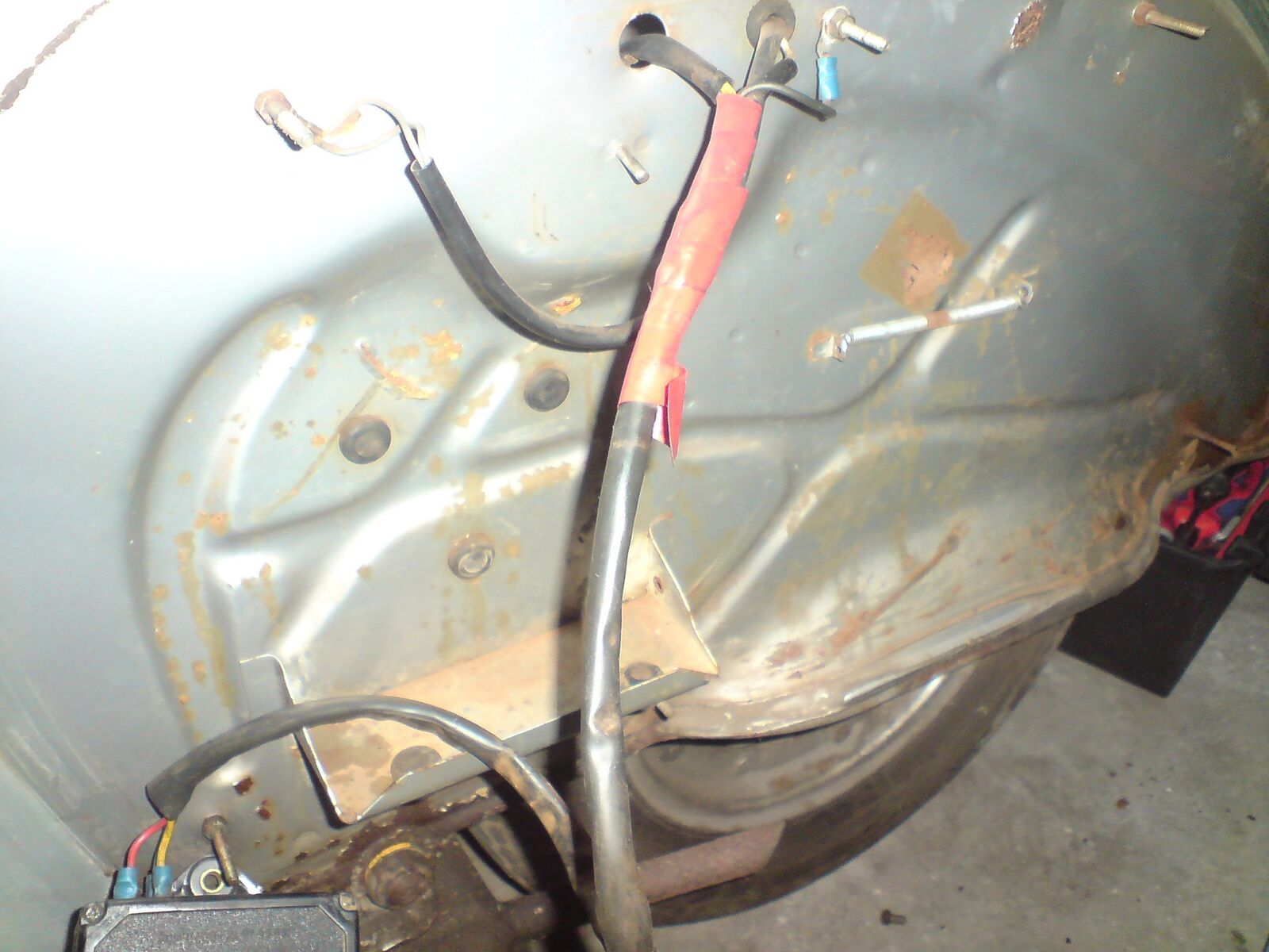

    So, endlich hatte ich heute nochmal etwas Zeit zum zerlegen. (Die Neuteile stapeln sich schon in den Regalen.)
    Motor ist raus, Backen sind ab,...
    Beim Zerlegen fand ich aber seltsame Teile.
    In der festen Backe, liegt eine schwarze Dose mit Anschlüssen (steht ULO drauf). Weiss jemand was das ist? (Bild 633).
    Hat vielleicht noch jemand einen Abdeckung für die el. Anschlüsse vom Motor?
    Müsste meine Vespa normalerweise eine Batterie haben? Wenn ja, da sind keine Anschlüsse mehr? Welchen Sinn hat die Zugfeder die man auf den Bidern sieht?
    Ich bin für jeden Hinweis dankbar!
    Motor passt in den Ständer den ich hier im Forum gekauft habe.
    MfG
    TOM

    Das Ulo Kistchen sieht für mich wie ne nachgerüstete Blinkanlage aus.
    Feder, keine Ahnung...
    Batterie hatte die wohl irgendwann mal...
    http://www.vespafreunde-kassel.de
    • November 6, 2008 at 16:49
    • #27
    Die Feder dürfte dazu dienen, das Tütchen mit dem Bordwerkzeug dahinter einzuklemmen. Dafür ist zumindest die gleich Feder in PX Gepäckfächern und V50/PV Werkzeugboxen unter der Sitzbank gedacht.

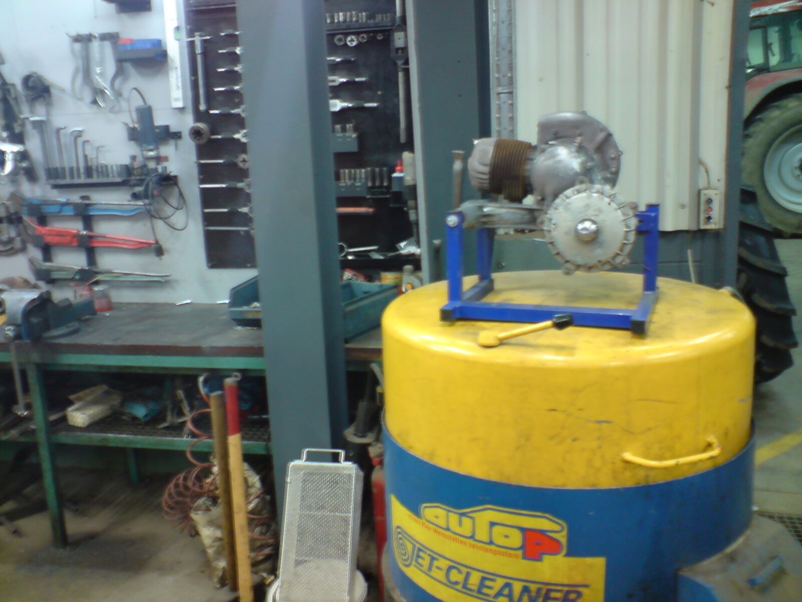

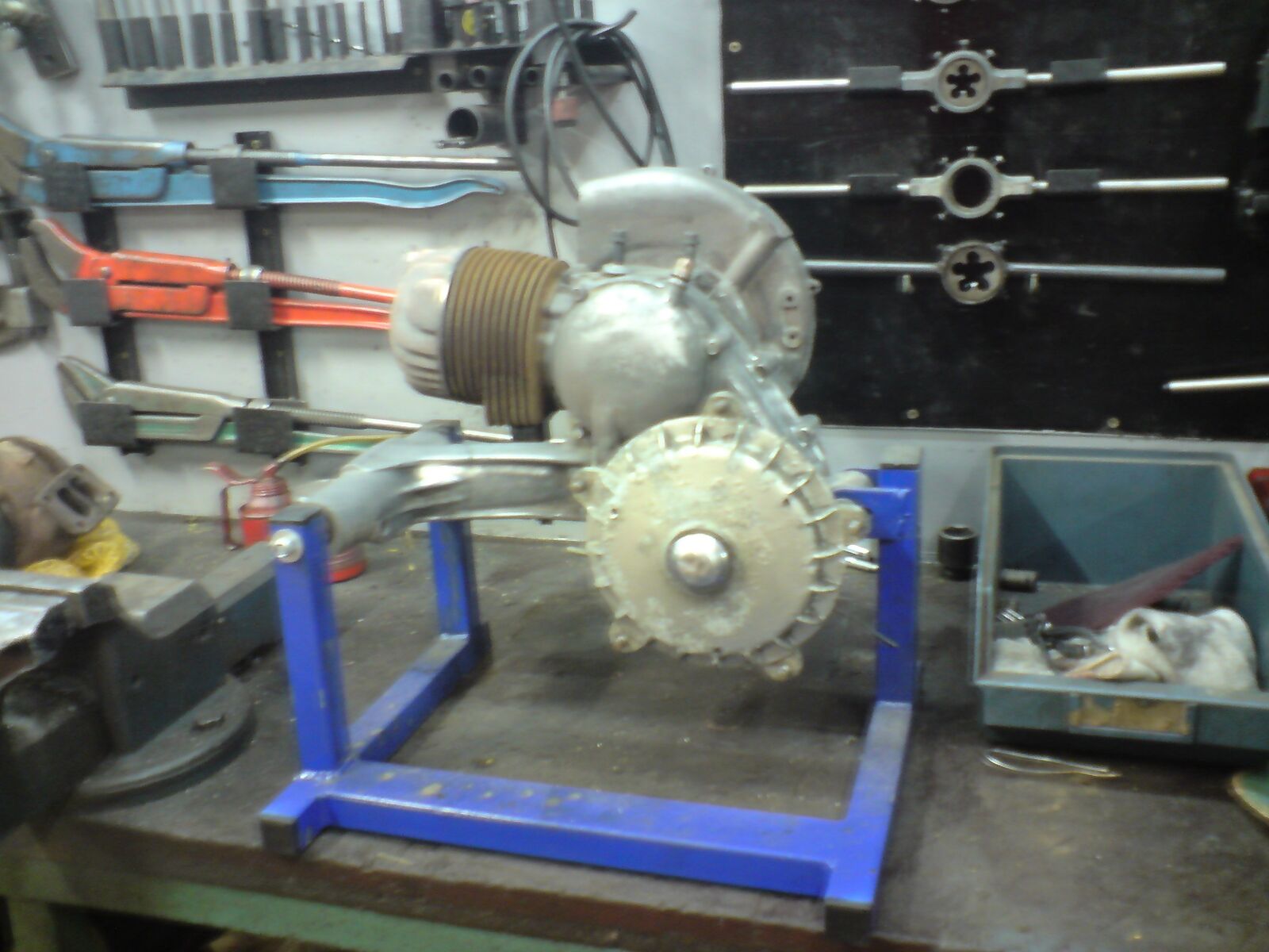

    Hier sieht man den ausgebauten Motor, nachdem der 3,5 Stunden durch die Waschmaschiene (die gelb, blaue riesige Tonne unter dem Motor) gedüst ist,...
    Chemische, heisse Reinigung.

    geht auch in der Geschirspülmaschine, nur nicht, wenn Mutti das merkt ... :D
