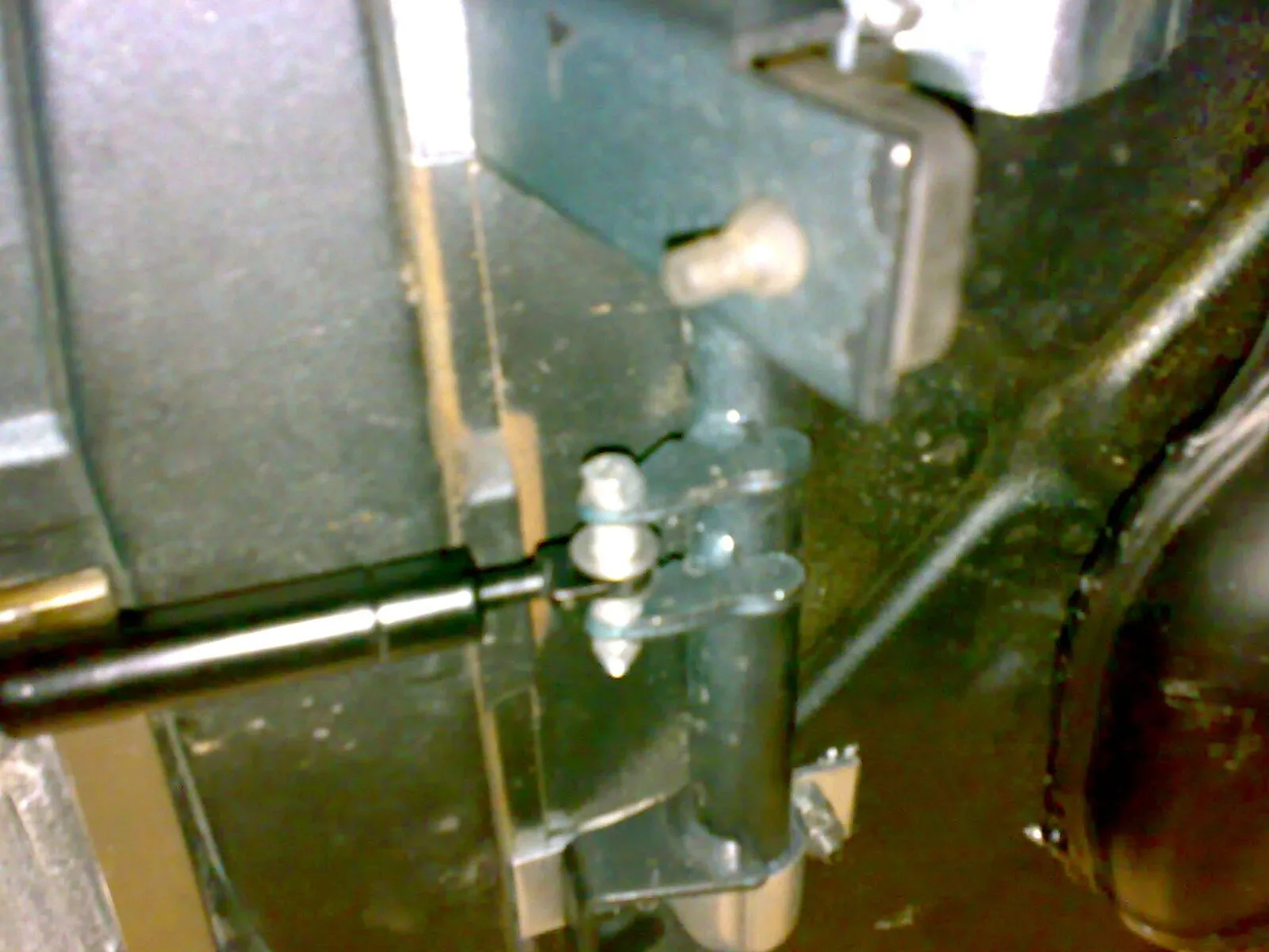

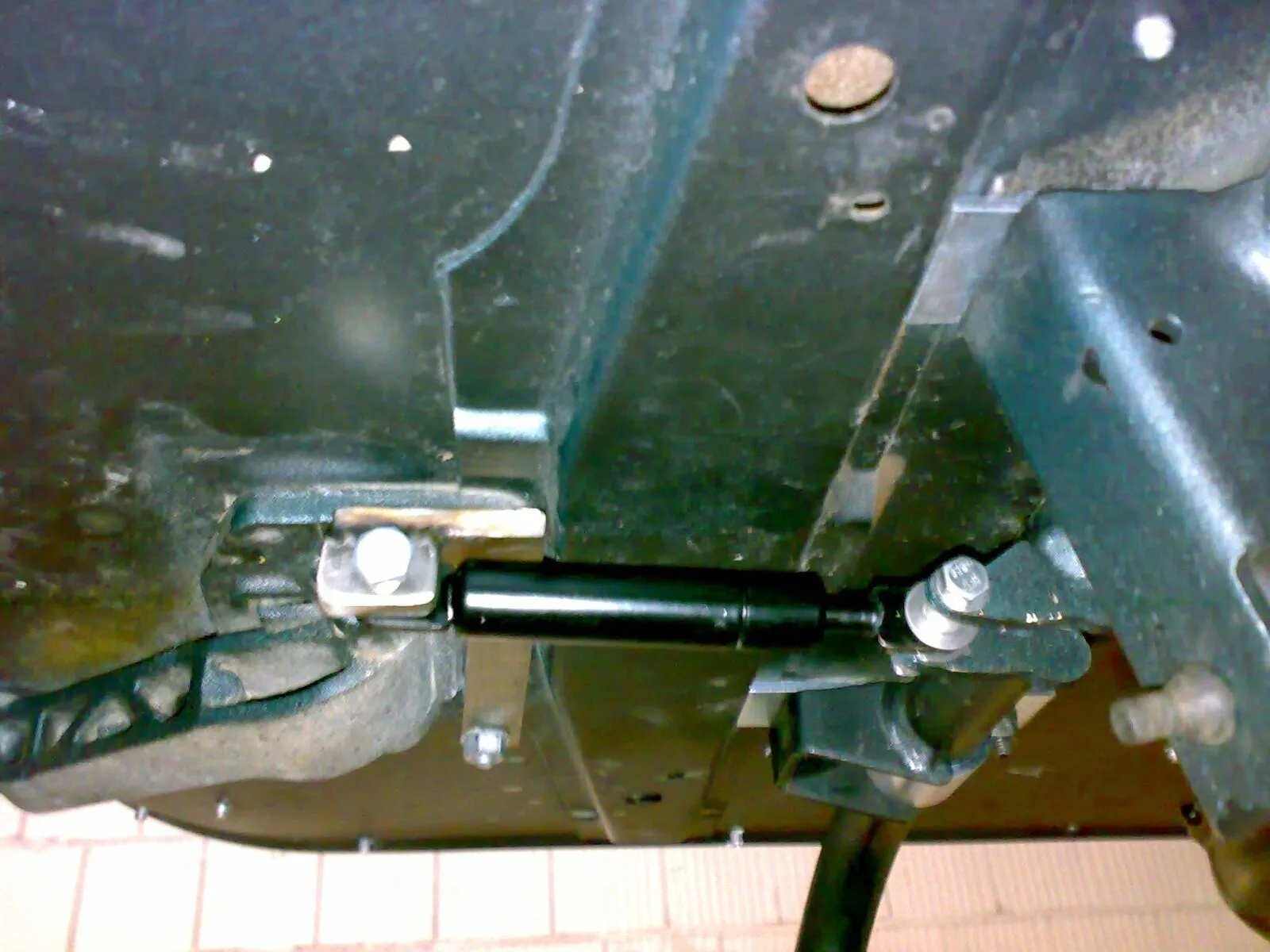

ersatzlösung zur hauptständerfeder
  • Wenns funktioniert eine in meinen Augen sehr schöne Lösung.
    Was kostet der Spaß so grob? sieht echt schick aus :P

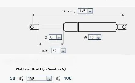

  • material 15 eu, denke geht aber bestimmt auch billiger, hab nicht lange gesucht. die gasdruckfeder hat 150N schub, fährt schon gleichmässig aus und knallt den ständer nicht so gegen den anschlag.
  • Der Digger aus dem GSF hatte sowas 2006 mal theoretisch angeschoben.
    Ist das erstemal das ich das auch umgesetzt sehe
    Damals haben die Federn via zb. airax.com noch um die 50>70 Tacken gekostet.
    15 Oi für ne neue Feder???das is mir der Spaß wert.....hast du mehr Info :huh::D
