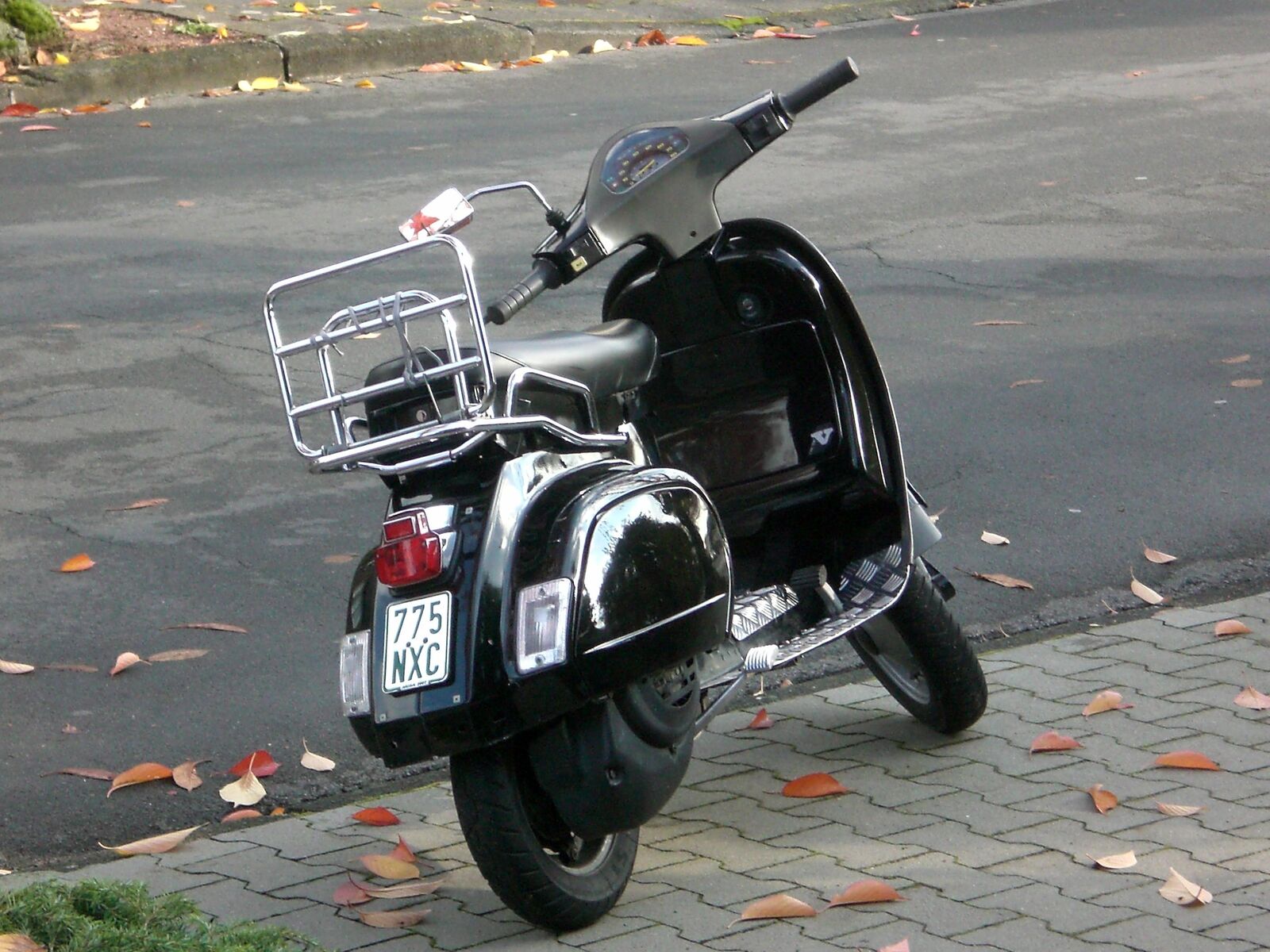

    • August 14, 2008 at 22:59
    Ich hab den Dämpfer auch drin und finde ihn ehr weich, okay bin kein original gefahren.
    Den Gummi würde ich auch neu machen, aber die Platte wäre rausgeworfenes Geld.
    Das Rücklicht hatte ich auch zuhause wollte es drauf machen, hab‘s gelassen weil es
    echt ein großer Chrome klotz ist, hat mir nicht gefallen.
    Anbau ist bisschen blöde wegen der mittigen befestigungsschraube.
    Hab mal ein Bild gefunden, ist nicht meine ich denke der Besitzer hat nichts dagegen.
      • 286.4 kB
      • 217
    LG
    Mark
