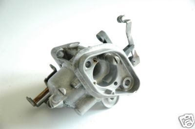

    • August 13, 2008 at 23:37
    also die schraube die du auf dem bild siehst, ist die gemischeinstellschraube. ich glaube da sitzt bei dir dann der luftfilter drauf. ich habe keine automatik. aber die schraube schaut meines wissens aus dem luftfilter raus. die eben 1,5 umdrehungen raus schrauben, dann sollte der normal laufen. hier eine anleitung zum einstellen
    Vergaser Einstellen
    zuerst den motor richtig warmfahrn
    vespa so hinstellen,dass fast betriebszustand entsteht
    also bei vorderradabstand zum boden was unters hinterrad legen
    seitliche luftschraube sacht bis anschlag eindrehn
    nun diese ca. 3 umdrehungen wieder rausdrehn
    motor starten
    mit der oberen standgasschraube allerniedrigste drehzahl einregeln
    nun die seitliche luftschraube SEHR LANGSAM hineindrehen,
    bis höchte drehzahl
    nun die luftschraube 1/4-tel umdrehung wieder rausdrehen
    fertig
    nuns standgas mit der anschlagschraube feineinstellen
