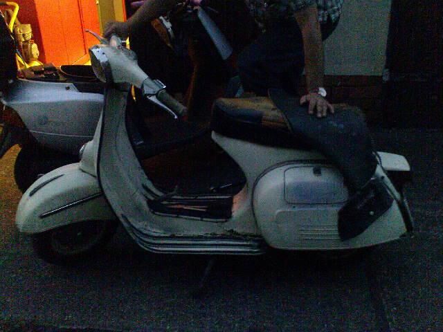

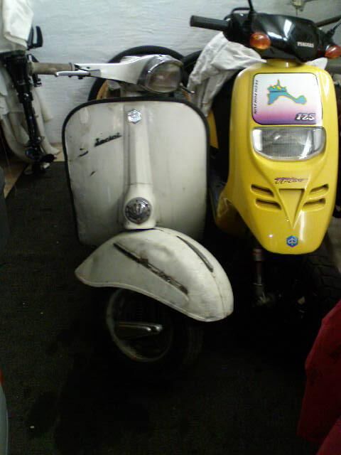

    Hallo kann mir jemand sagen ob bei meiner sprint 150ccm baujahr 1978 alles orginal ist und ob au das baujahr spimt

    um das zu beurteilen bräuchten wir fotos und das präfix des Rahmens bzw Motor dann lässt sich eine BJ-Bestimmung leichter durchführen :whistling:

    soweit ich das auf den fotos beuteilen kann rücklicht war so nur auf den Sprint Veloce und Rally´s verbaut sonst schauts sie weitesgehends original aus
    aber auch schon ehr mitgenommen >> auf den Fotos schaut die gabel krumm aus kann aber auch täuschen , desweiteren schaut der bereich vor der traversenschraube schon arg rostig aus und was besonders eigenartig ausschaut ist der holm im bereich übergang trittblech-beinschild ich meine hier zu erkennen das dort ein knick drinnen ist
    aber wiegesagt kann auch täuschen die fotos sind nicht die besten

    Das stimmt das sie auf dem foto schlimmer aussieht als sie wirklich ist .
    Also ist nur das rücklicht falsch was komt den das für eins rann, achso und komt am beinschlld noch ein handschubfach ran

    bei ner sprint wie auf den bildern kommt KEIN handschuhfach ran, da sozusagen die linke seitenbacke ein ebensolches ist.
    vorne kann eins nachgerüstet werden, dazu musst du aber die entsprechenden aufnahmen vorne an den rahmen schweißen.
    (ich denke das lohnt nicht wirklich)

    Das gelbe auf dem ersten Bild ist def. keine Sprint !!! :D
    Ansonsten sieht das andere wirklich recht original aus.
    Fahrgestellnummer wäre allerdings mal seeeehhhhhrrr informativ.
    Das Rücklicht ist normal nicht von der Sprint, allerdings würd mich bei Bj. 78 auch nicht wundern, wnns doch von Anfang an dran war.
    Ist ja parallel zu Rally gebaut.
