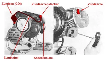

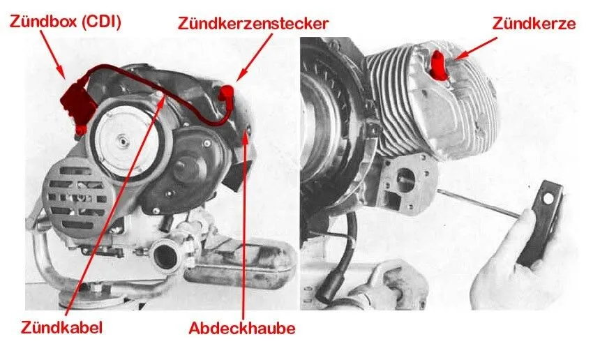

    Na dann wünsche ich Dir mal viel Spaß und hoffe, daß es am Ende nicht doch die Zündung ist. Schon mal alle Kabel kontrolliert?
    Hab Dir mal ein Bild angehängt, wo sich Zündkerze und Kerzenstecker befinden. Ist zwar von der Automatik, sollte aber bei jeder Vespa gleich sein.
