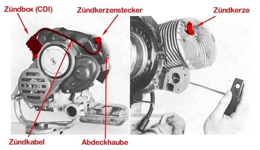

    Habe jetzt hier im Forum gestöbert und auch viele Hinweise bekommen, wie [lexicon='Zündkerzen',''][/lexicon] saubermachen etc.
    Aber wo finde ich die? Was muss ich wo aufschrauben?

  • Zum Thema Abgesoffen:
    Schritt 1: Zündkerzenstecker abziehen (Stecker mit Kabel der bei Draufsicht von links nach rechts führt; links geht er in die Zündbox und am rechten Ende ist der Stecker)
    Schritt 2: Zündkerze rausschrauben
    Schritt 3: Zündkerze trocknen
    Schritt 4: mit herausgeschraubter Zündkerze den Kickstarter ca. 5 mal OHNE Gas betätigen.
    Schritt 5: Zündkerze einschrauben
    Schritt 6: Zündkerzenstecker aufstecken
    Schritt 7: Versuch, den Motor OHNE Gas und OHNE geöffneten Benzinhahn zu starten (u. U. mit Choke)
    Wenn der Motor nicht anspringt, Schritt 1-7 so oft wiederholen, bis die Zündkerze nach dem Ausschrauben trocken bleibt.

    Wenn Du künftig das meiste an Deinem Roller selbst reparieren möchtes, lege ich Dir die [lexicon='Vespa-Bibel',''][/lexicon] ans Herz (Link auf dieser Seite oben in der Mitte unter den Ebay-Angeboten)
