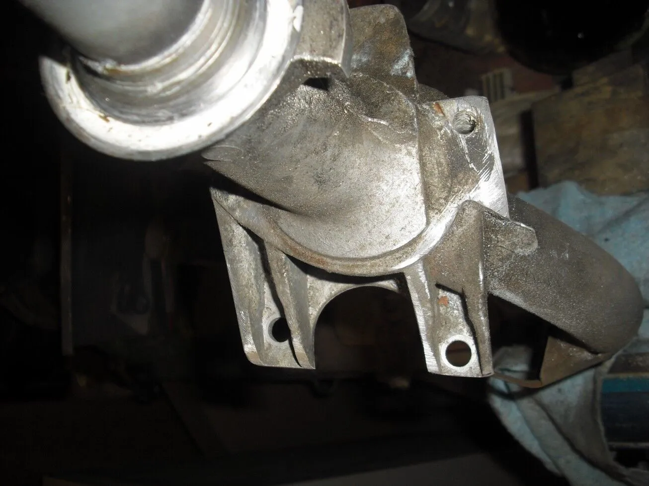

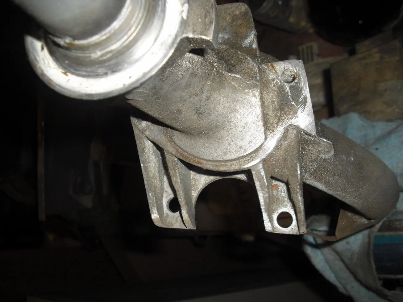

    Mein nächstes Problem ist, dass der V50 Kotflügel nicht so ohne Weiteres auf die Pk Gabel passt. Wer kann mir sagen, wo genau ich da mit der Flex ran muss?

    Dafür hab ich heut fleißig die Pk Gabel bearbeitet, so dass jetzt der V50 Kotflügel passt.
