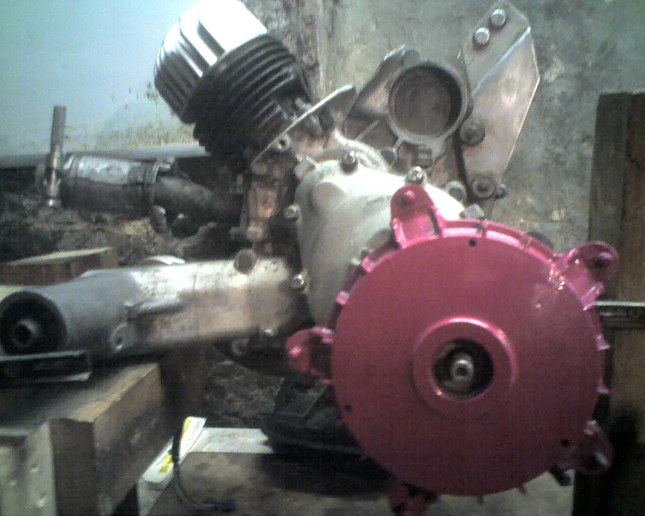

    So es kann weiter gehen, hab jetzt endlich(nach nem halben Jahr) das Lenk- und Gasgestänge nachgeschickt bekommen.
    Heute hab ich am Motor weitergemacht, leider gibts Probleme mit der Bremmstrommel und ich muss die NEUEN Bremsbeläge, runterschleifen weil sonst die
    Trommel beim Aufsetzen blockiert..
    morgen gehts weiter....

    Das sich die Trommel bei der Farbe überhaupt noch dreht ist ein Wunder, wenn ich Trommel wär würd ich da auch den Dienst quitieren ! :thumbup:

    Fehler gefunden, die Bremsankerplatte war wohl für ne andere Trommel, wusste gar nicht, dass es da auch unter den 10 Zoll verschiedene Versionen gab, der Unterschied ist mit bloßem Auge praktisch nicht zu erkennen... :cursing:
