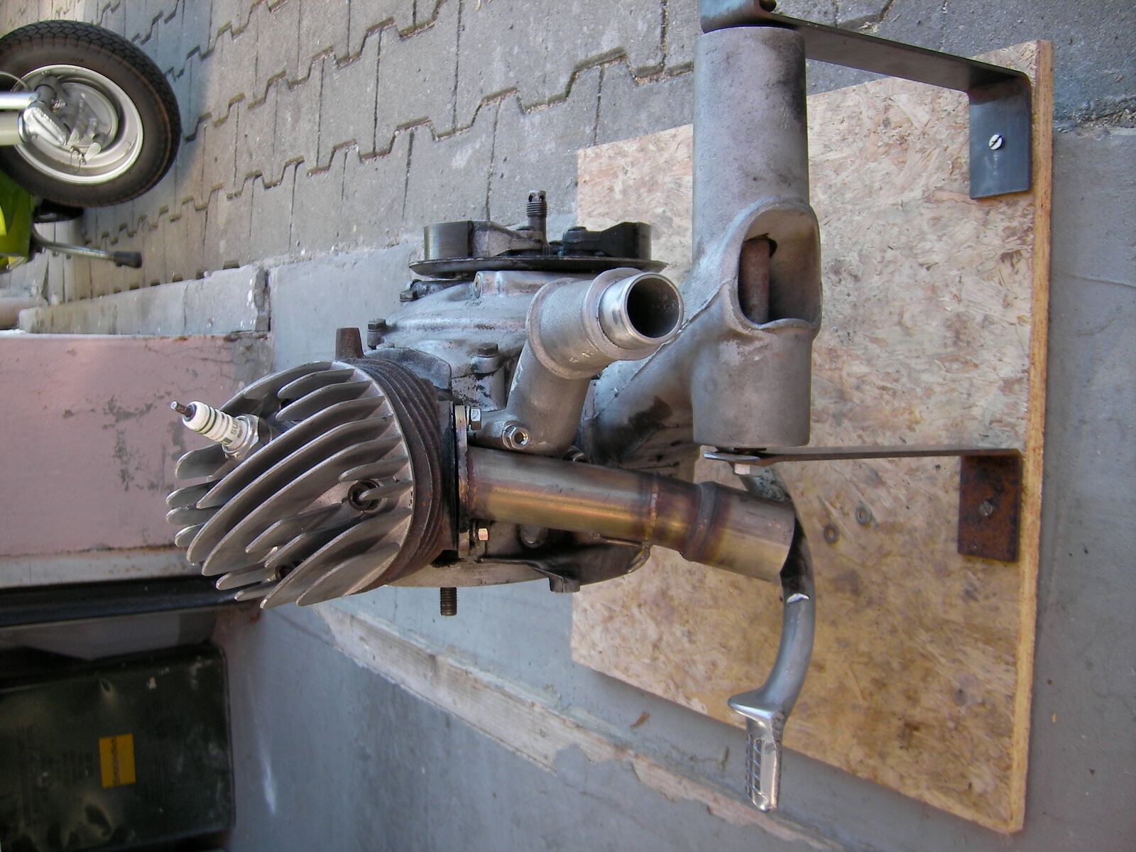

  • :gamer: Hallo hab da mal ein paar Fragen an die kenner der Szene.
    Da ich einen V50 Motor mit 115ccm Polini, mit Elektronischer Zündung bekommen habe muss ich ein paar Fragen stellen.
    -kann es sein das der Zylinder gedreht ist? und was bringt das, kann ich den ohne probleme zurück drehen?
    - es ist auch für den gedrehten Kopf ein Ansáugstutzen dabei den kann ich aber nicht für meine Banane nutzen! Oder?
    -Mit der Elektrischen zündung kenn ich mich gar nicht aus, kann ich die einfach so bei behalten?
    -Auf was sollte ich achten, wenn ich den Motor austausche
    -weiß nicht genau was für ein Vergaser dazu passt, hab einen 20/20er delorto mit aunsaug parade dazu bekommen aber da ist schon ein viel größerer ansaugstutzen dran mit ca 28mm ausen durchmesser.
    Was sonst noch so Implantiert ist bekomme ich noch bescheid. Ist Von SIP gemacht und muss so um die 100 km/h gehen.
    Bin um jede hilfe dankbar, muss jetzt erst mal einen Montageständer bauen :gamer: Vielen Dank :thumbup:

  • Also der zylinder ist gedreht ! weißt du wie groß der ist und was für einer ? Polini ist klar meine wieviel ccm ? nur drehen geht nicht !!!
    guck mal bei vorbei da erfährst du mehr
    nächste frage ist was für eine Kurbelwelle ist drin ? Der angebaute Ansaugstuzen sieht aus wie ein 24 er würd ich sagen jedoch kein membranstutzen deshalb schließe ich daraus das eine Drehschieberkurbelwelle (gibt auch Vollwangenwellen ) verbaut ist sieht man aber wenn der Ansaugstutzen runter ist

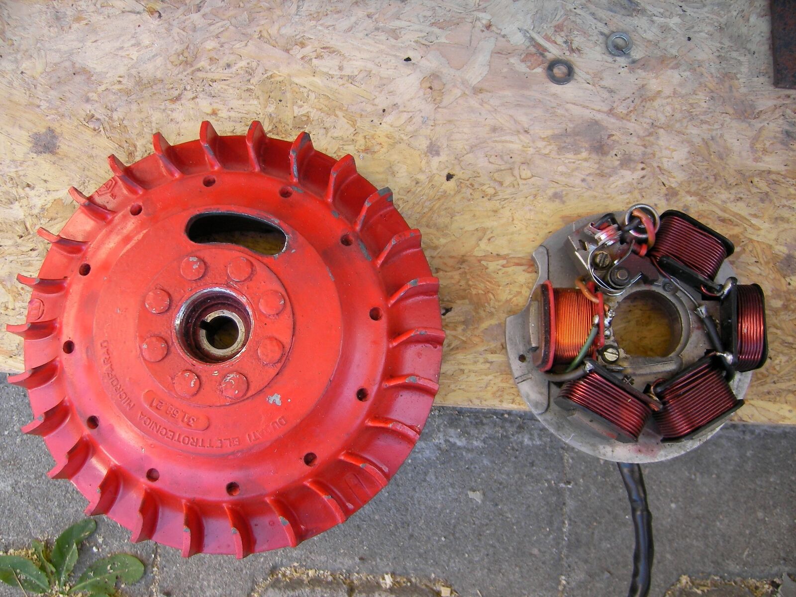

    jetzt kommt es drauf an was Du fahren möchtest und wieviel Leistung bei rumkommen soll...Zündplatte sieht aus wie 12V mit Kontakt ,würde die rausschmeißen und eine von einer PK XL 2 nehmen dann brauchste nie wieder die Kontakte einstellen weil die ein sogenanntes Pickup hat (Kontaktlos, und dein Abblendlicht wird dann auch besser ,vorrausgesetzt du hast bereits eine 12Volt anlage drin sonst mußte auch die Glühbirnen wechseln ..
    So hoffe konnte vorerst helfen ...

  • Vielen Danke, mit dem zylinder das sollte ein 112ccm polini sein. Kurbelwelle weiß ich nicht krieg ich noch hoffentlich gesagt. Zündung und Elektrik ist voch von 1967, was tun, ist´s da mit Birnenwechsel getan?

    Mit der Zündung mußt mal die Suchfunktion nutzen ...

    sicher funktioniert das , früher war man der meinung das das drehen des Zylinders die Spülung verbessert und somit die leistung >> was sogar teilweise stimmte nur erkaufte man sich das minimum an mehrleistung mit dem manko das die heiseste stelle am zylinder nicht ausreichend gekühlt wird da der luftstrom durch den zylinder verdeckt wird 2. manko der normalerweise kühle frischgasstrom vom vergaser wird durch den krümmer aufgeheizt und mindert die thermische innenkühlung zusätzlich
    @ martin fritz
    also experimente mitn 20iger vergaser rate ich dir ab das ding klemmt dir schneller weg als du polini buchstabieren kannst
    großer vergaser ist hier Pflicht >> aber tourentauglich wird er trotzdem nicht , zum rumheizen aber genau das richtige
    Auspuff könnte ein JL reverse sein zumindest schließe ich das aus dem krümmer
    >> ein bekannter von mir hatte mal seinen 102er polini gedreht verbaut >> 22er vergaser ,3.00er ÜS >> wurde mit 107 sachen geblitzt :pinch:

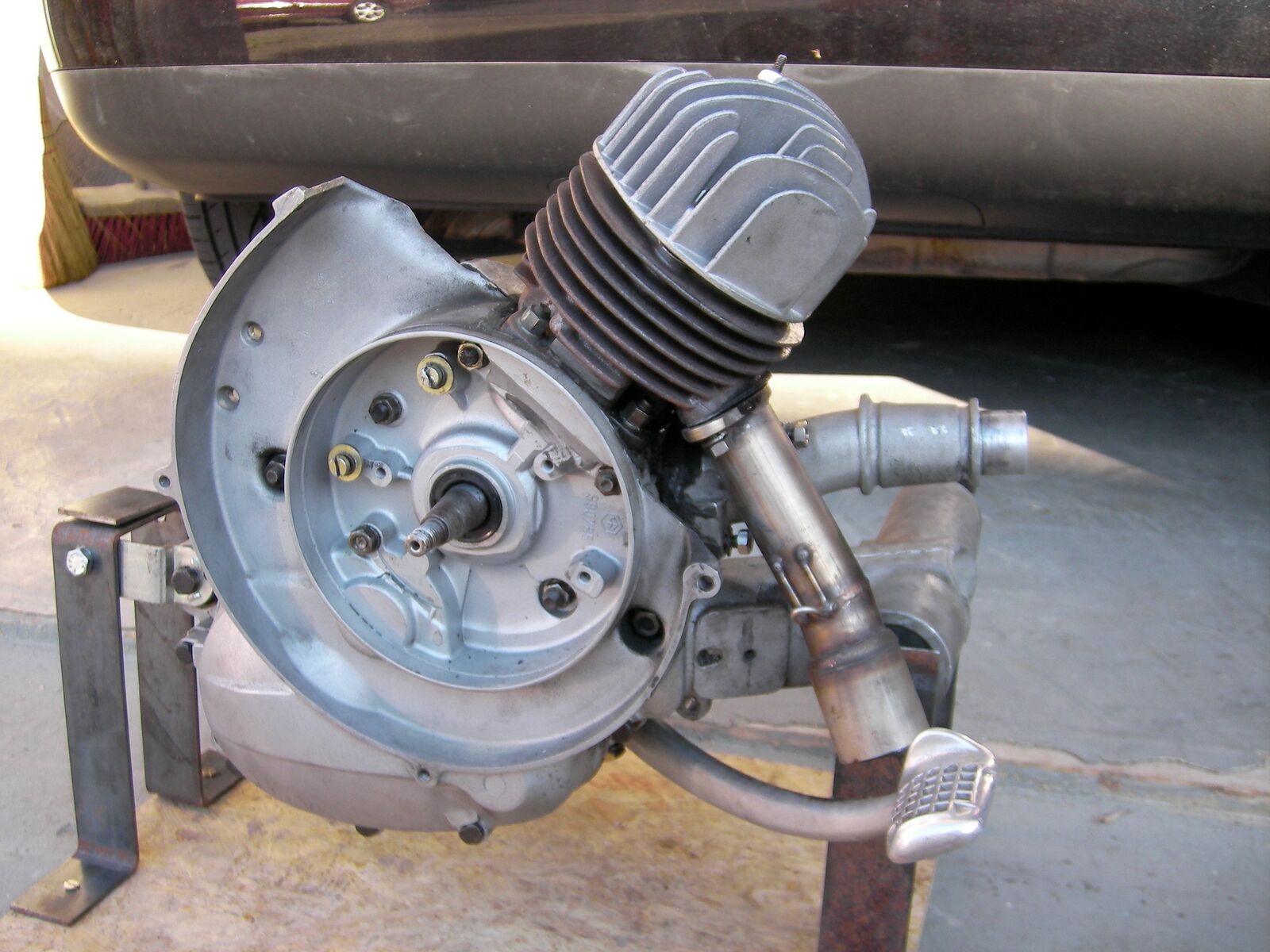

  • So hab heut weiteres erfahren. Verbaut ist ein 115ccm polini- mit Vollwangenwelle,- 3,86er übersetzung. Hab den Zylinder runtergemacht und ich glaub der Block ist noch bearbeitet schaut nach Dremel aus.
    So nun weiß ich aber immer noch nicht ob ich ihr Drehen kann, bzw. soll.
    Vor und Nachteile????????
    Und welche große brauch ich beim Vergaser?? jubel jubel jubel

  • naja du fragst ob du ihn drehen sollst oder kannst bzw vor und nachteile
    die frage hab ich dir schon in meinem 1. posting beantwortet
    die frage ist ja auch was willst du mit dem motor rumheizen/ kurzstrecken oder schon was standfesteres >> bei letzteren fahr den Zylinder normal
    und die Vergasergröße ergibt sich auch aus meinem 1.posting >> aufgrund der schlechten kühlung auslaßseitig so groß wie geht und damit mein ich keinen 20er Vergaser :whistling:

  • Cool also kann ich den Zylinder drehen, den Kolben dann ja wohl auch (pfeil in richtung auslass) großen Vergaser (24er) und ab geht die Luzi. Will was flottes Standhaftes. jubel
    Mit dem bearbeiteten Block gehts auch?
    Einmal editiert, zuletzt von Bibbl (August 20, 2008 at 21:55)
    ja
