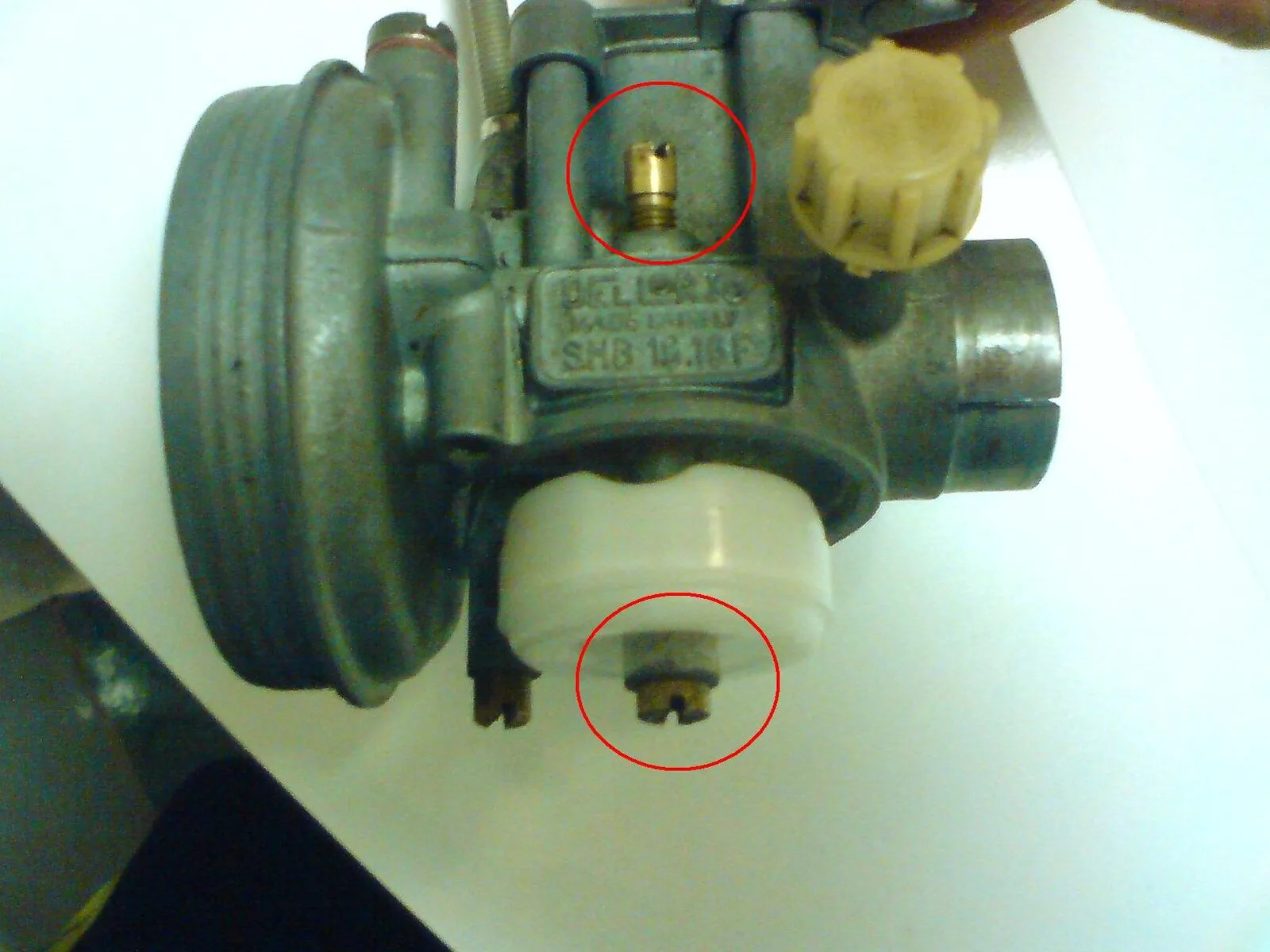

    hab mal meinen vergaser wegen einiger probleme ausgebaut und neue dichtungen eingesetzt. wärend dem putzen hat sich die frage aufgetan wüfor dies beiden schrauben sind...
    die eine sitz beim schwimmer in dieser "wanne" und die andere genau darüber...hab ja die vermutung dass beide iwas mit der mischung aus luft/gemisch zu tun haben?!

  • die beiden "schrauben" sind mitunter die wichtigsten dinge am Vergaser und zwar die Nebendüse (oben) und die Hauptdüse (unten )
    rally221
    Member of "Rogue Unit SC"
    Der Teufel hört Techno
  • Anhand der Größe ihres Durchlasses regelt sich der Spritanteil im zündfähigen Benzin-Luftgemisch, das ein Verbrennungsmotor braucht, um so zu tun wie er heißt.
    Wenn du also eine Düse mit einer größeren Nr. nimmst, hat diese einen größeren Durchlass, wodurch mehr Sprit fließen kann. Allerdings bringen Düsen mit einem größeren Durchlass keine Mehrleistung, wenn nicht auch ein größerer Zylinder vorhanden ist, der das Mehr an Sprit auch verarbeiten kann.

  • ok...klingt einleuchtend...
    nachdem ich die düsen jez beide mal aus neugier herausgeschraubt hab...muss ich beim reinschrauben iwas beachten? oder gibts da kein problem?
    danke für eure hilfe so weit
    Um neben dem ganzen Smalltalk hier mal deine Frage zu beantworten: Einfach ganz reinschrauben mit Gefühl!
