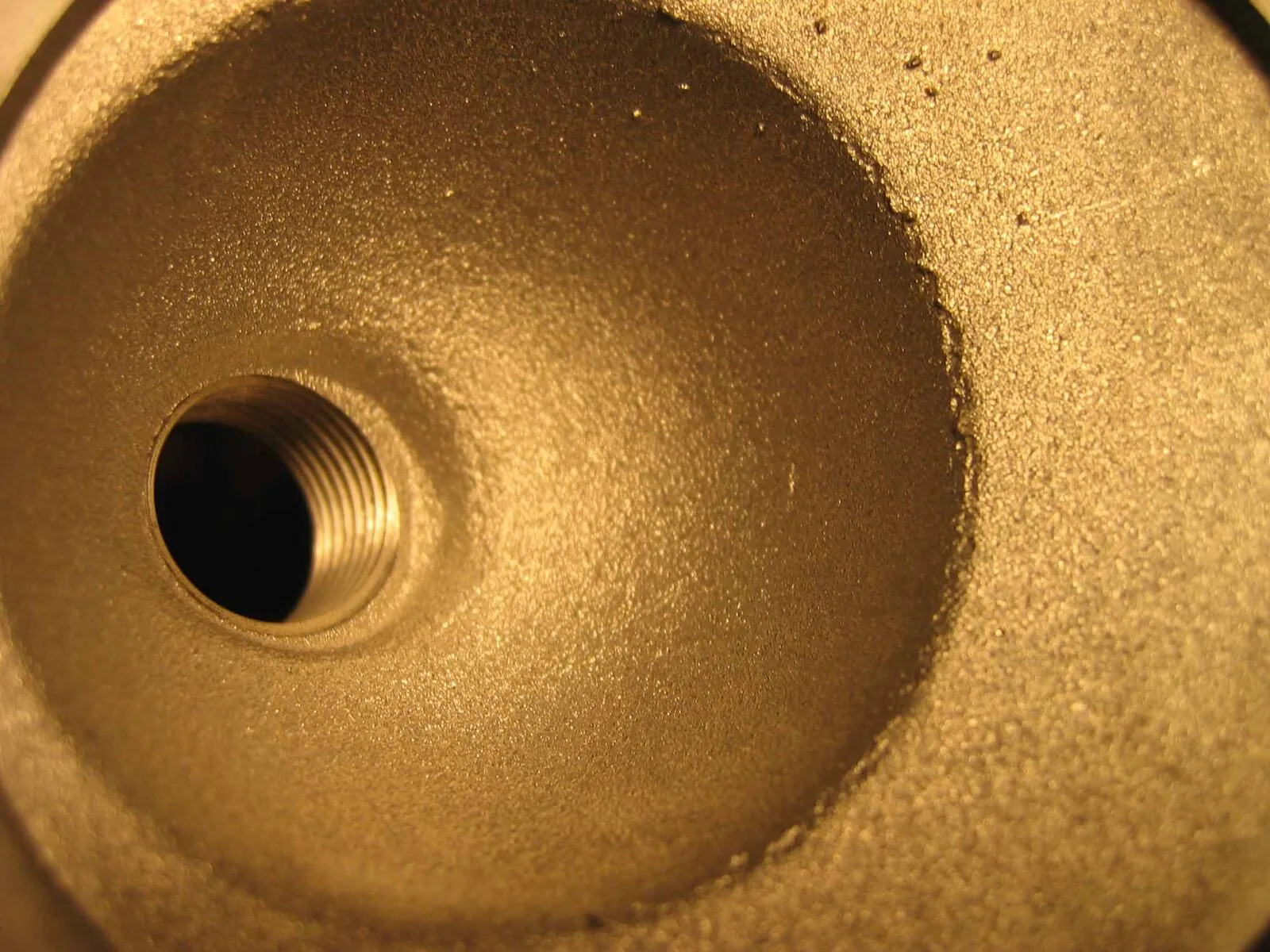

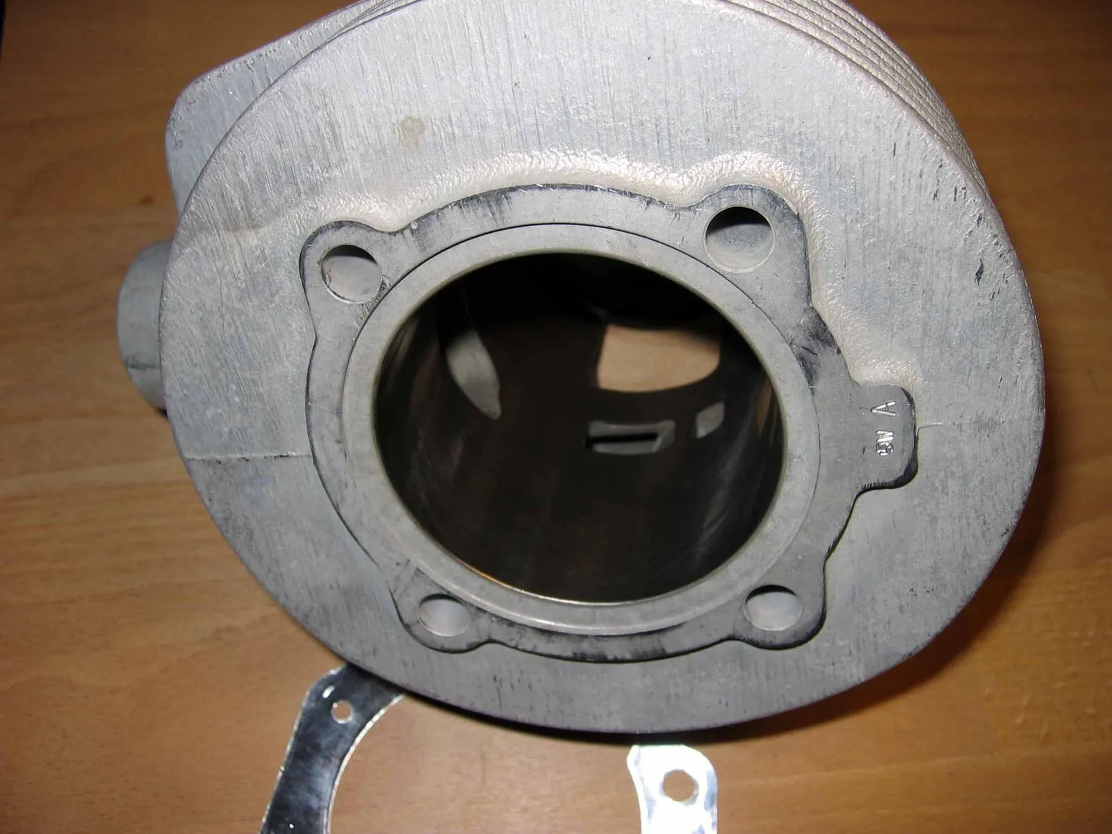

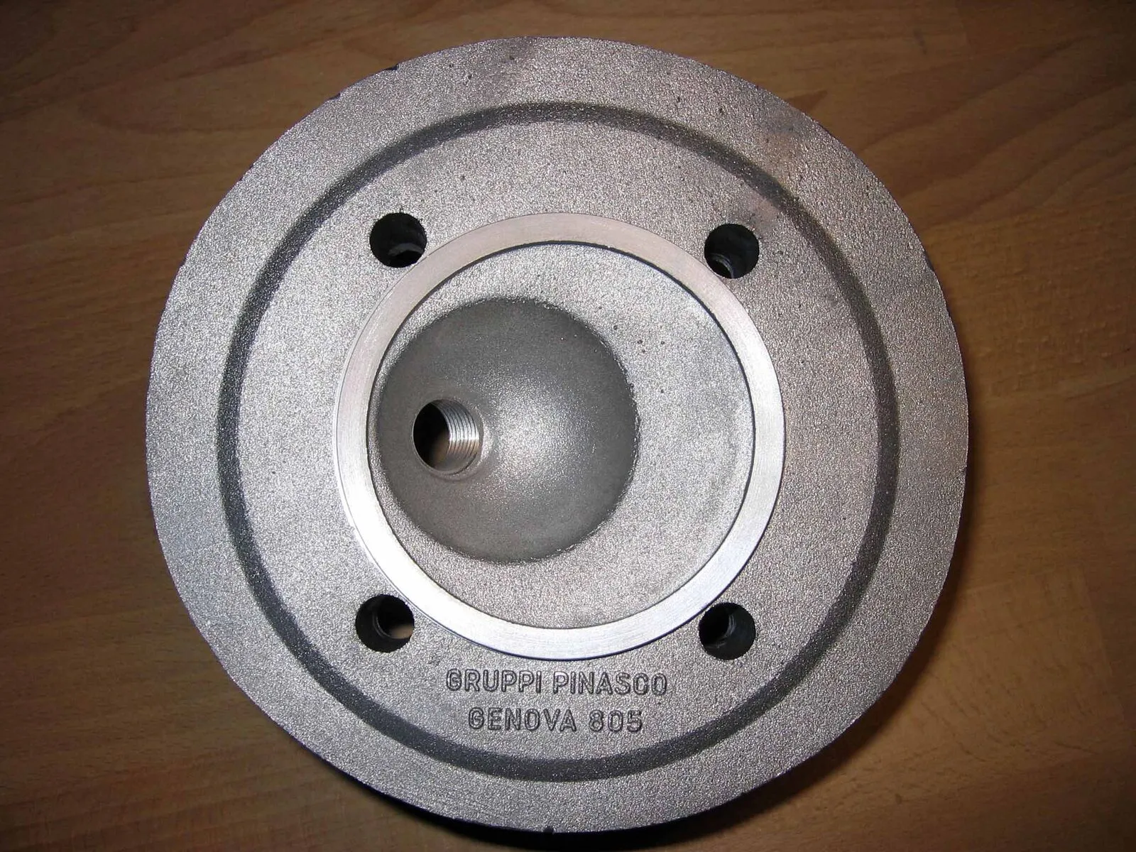

    Hallo
    Habe heute meinen Pinasco Zylinder mit 177ccm bekommen.
    Habe ein paar Bilder vom Zyli. gemacht, was mir dabei aufgefallen
    ist:
    Es war zwar eine Fußdichtung aus Metall dabei, aber keine Dichtung für
    den Zylinderkopf.
    Braucht man dazu keine?

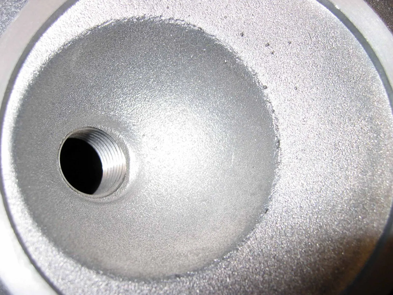

    Der Zylinderkopf ist Produktionsbedingt nicht besonders glatt und es
    stehen hier und da mal kleine Aluminiumkörnchen heraus.
    Es wäre doch bestimmt besser wenn die Oberfälche etwas
    geschmiergelt würde oder?

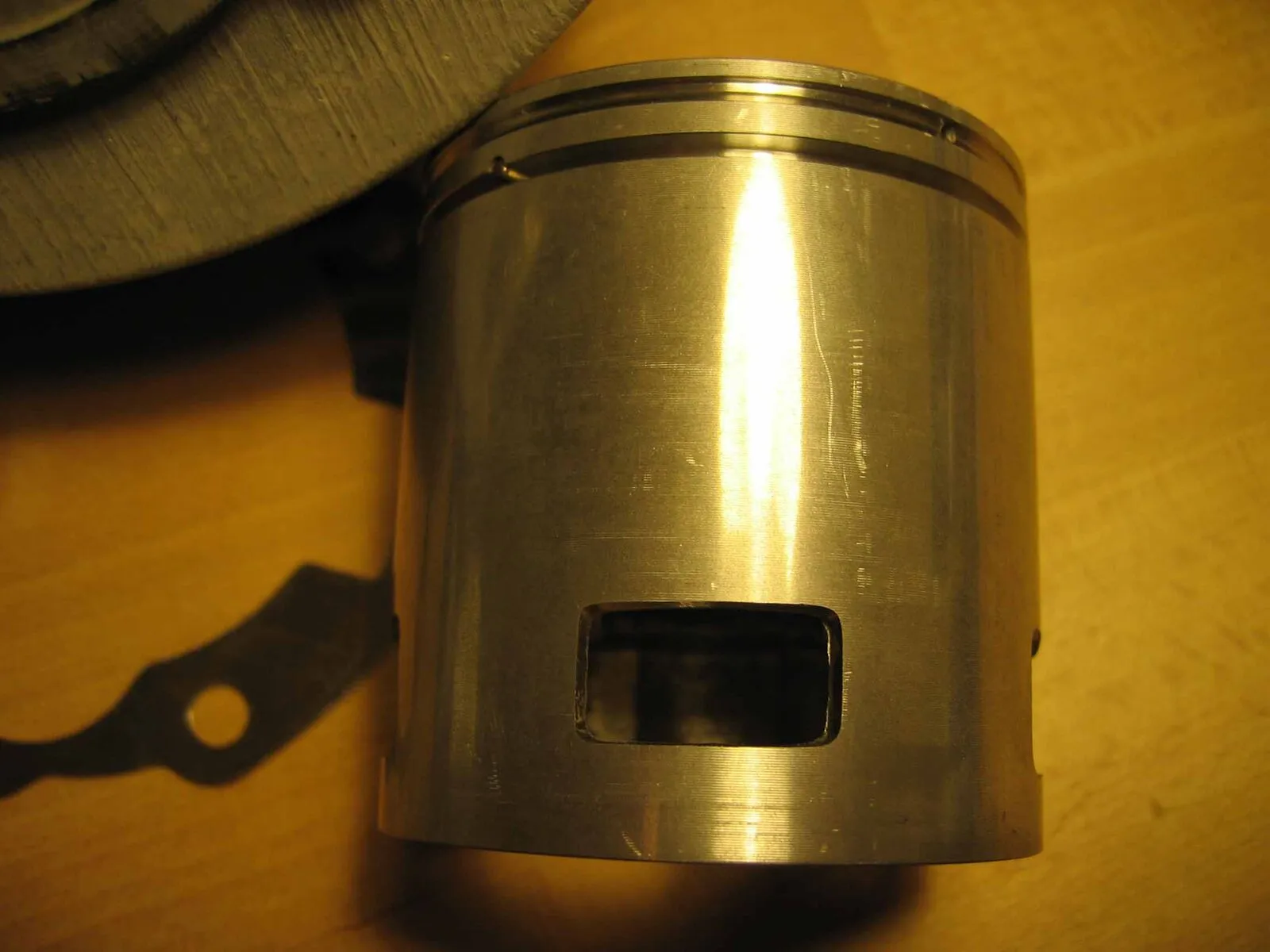

    Der Kolben hat ein ziemlich kleines Kolbenfenster, na ja so ist es eben.
    Mit welchem Anzugsdrehmoment soll ich den Alu Zylinder festziehen?
    Was ist beim Einbau zu beachten? Na irgendwelche Tipps!
    Frank
    Hier nun die Bilder

    Hoi Frank!
    Wie schon in mehreren Threads erwähnt brauch man für einen Vespa Zylinder eigentlich keine Kopfdichtung. Wenn du ganz sicher gehen willst kannst du etwas Dichtmasse verwenden.
    Normalerweise ist es auch nicht nötig einen neuen Zylinder nachzubearbeiten. Wenn du allerdings großen Wert darauf legst kann ich nur empfehlen entweder sehr wenig oder sehr genau zu arbeiten. Sonst könnte es sein das die Dichtfläche Schden nimmt.

    Servus Frank, auf alle Fälle würd ich dir raten alle Kanten zu entgraten. An denn Überströmkanälen und am Auslass ist bei jedem neuen Zylinder eine scharfe Kante. einfach eine feine Feile nehmen und vorsichtig die scharfe Kante entfernen. Außerdem kannst du den Zylinderkopf glätten.Zuerst mit feinem Schleifpapier (drei verschiedene Körnungen dann Nass-Schleifpapier) leicht anschleifen (wirklich nur anschleifen). Dann mit einem Dremel und einem Polieraufsatz polieren. Viel Spaß mit deinem neuen Zylinder.

    Kopfdichtung ist möglich, insbesondere beim Absenken des Zylinders bei der Anpassung der Steuerzeiten.
    Dadurch verringert sich die Kompression.
    Auch der entgegenegesetzte Weg ist möglich.
    Ich würde erst mal plug&play machen.
    Entgraten, einfahren, den Zylinder etwas kennenlernen, und die Kompression messen.
