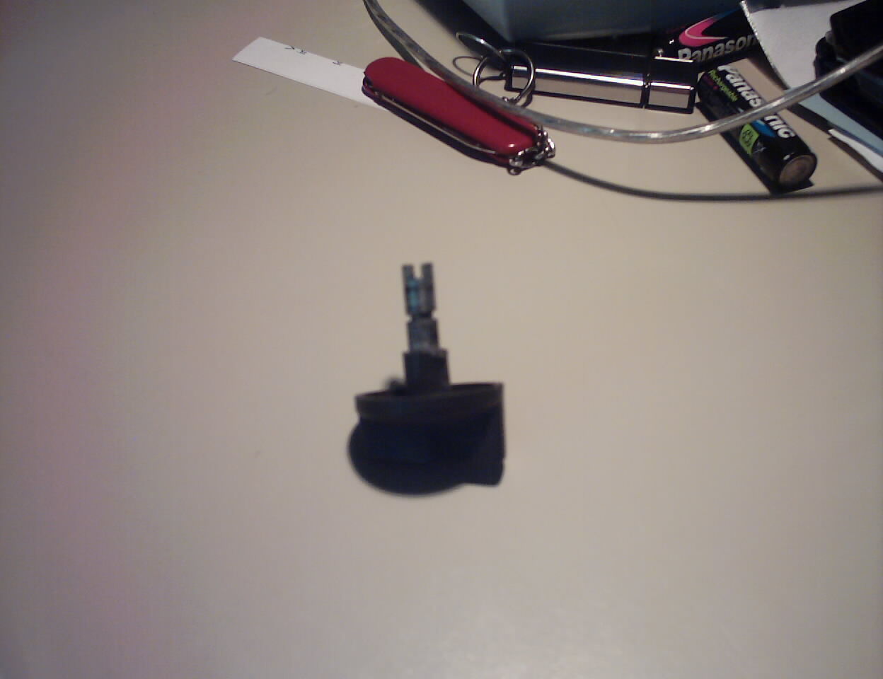

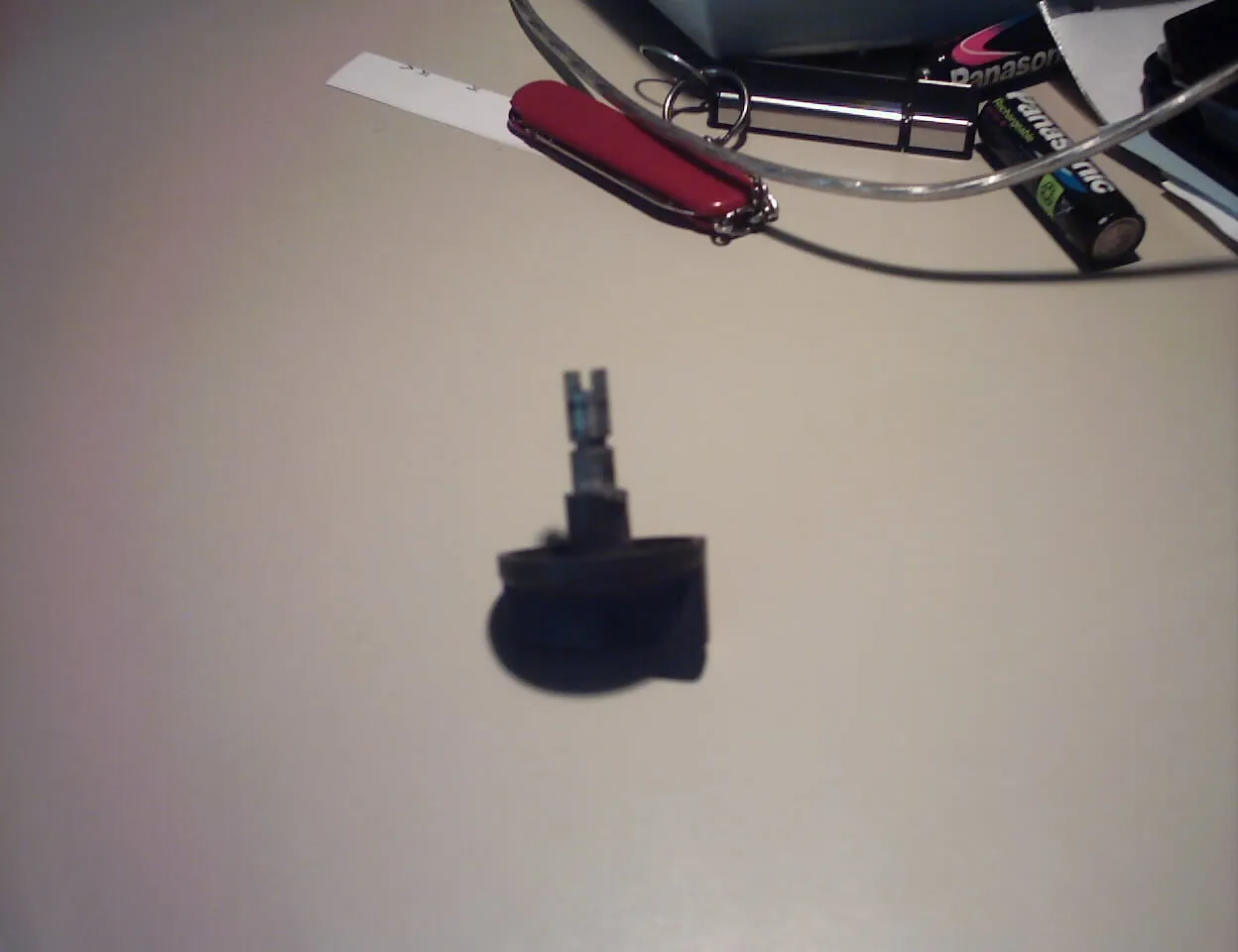

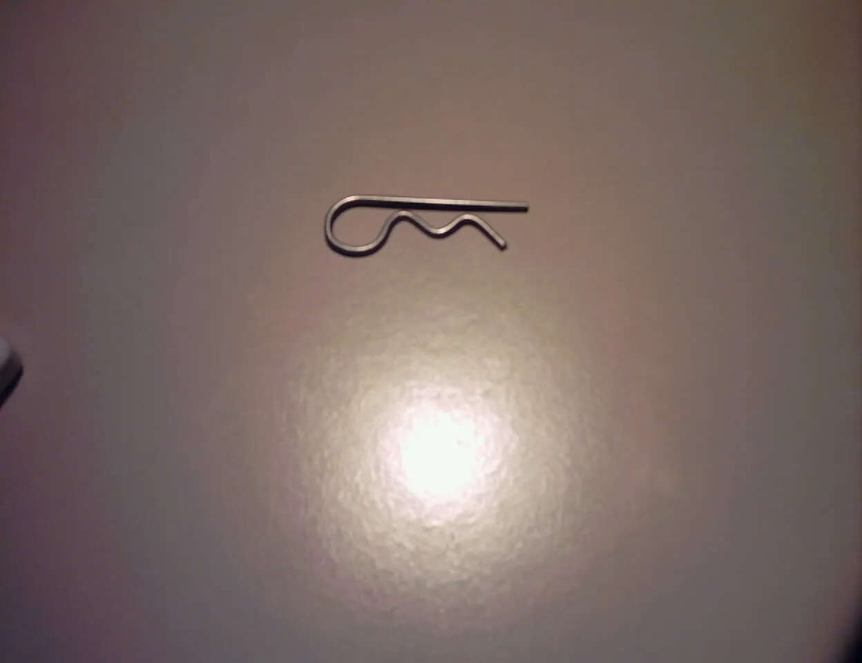

    • August 27, 2008 at 10:29
    Hi, stimmt fast alles. Nur der Benzinhahn, da wird nur der Knopf abgebaut, und nach dem Austausch 3 Liter GEMISCH in den Tank. Da die gefahr besteht das Luft im System ist und dadurch die Oelzufuhr unteerbrochen wird. Das abnehmen des Knopfes, bieg Dir aus einen 3mm Draht (oder Nagel) einen rechtwinkligen Haken. Das kurze Ende ca 2 cm lang. Damit mut Du am Knopf vorbei denn in dem Knopf ist ein Schlitz und in dem sitzt ein Splint (senkrecht mit dem Auge oben). Den mußt Du nun, mit dem Haken im Auge etwas nach links oder rechts ziehen. So 15 bin 20 Grad reichen um den Knopf heraus zu ziehen. Den Splint vor der Montage des Tankes wieder richtig stellen und der Knopf wird zum Schluß nur noch reigeschoben.
    klaus
