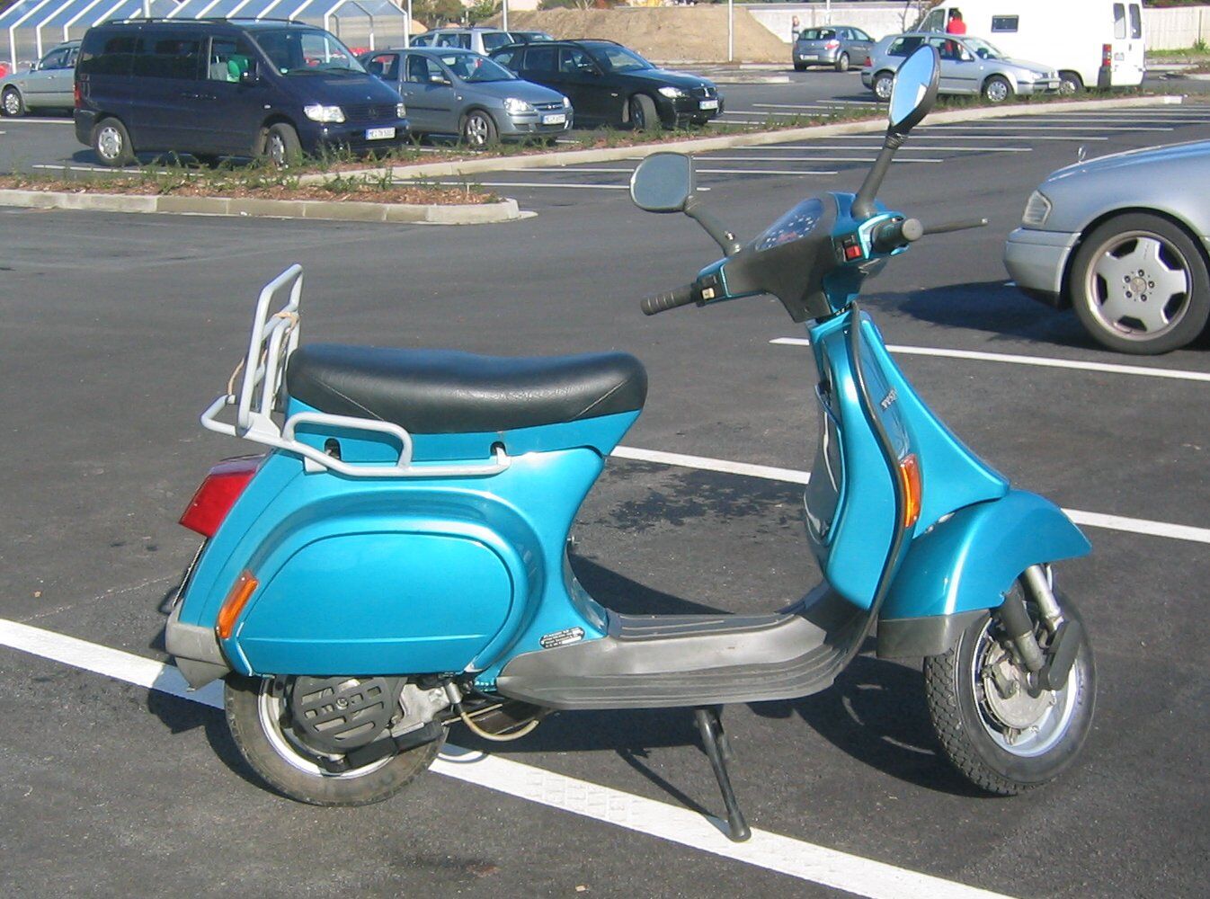

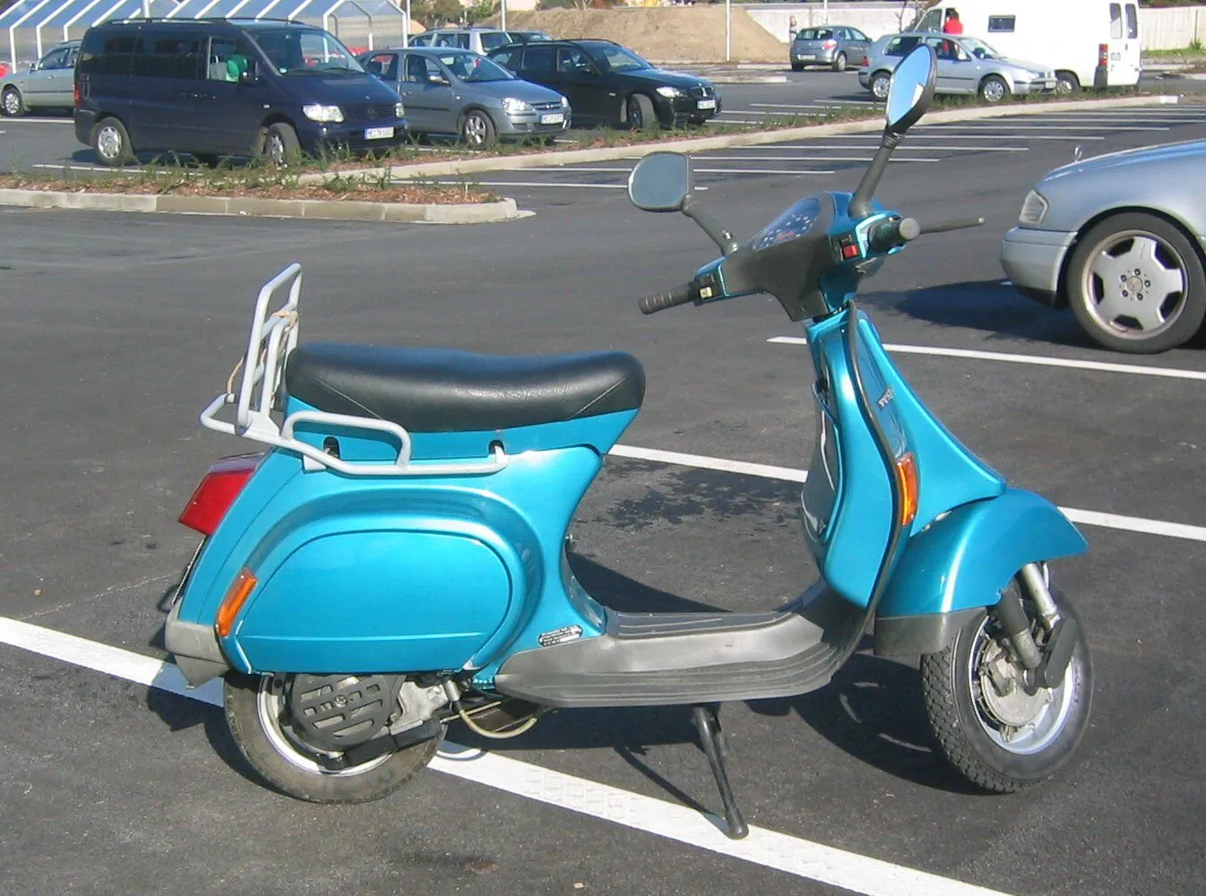

    • August 31, 2008 at 17:01
    Hi ich hab ne XL2 Automatik mit der Nummer VA52T 30 166 26. Die ist BJ. 92 Die sieht so aus. Unterscheidungsmerkmal ist u.A. der Tacho.

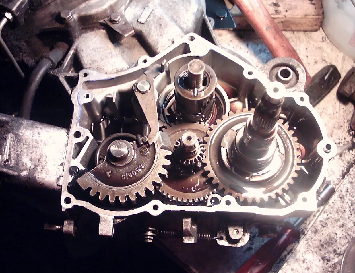

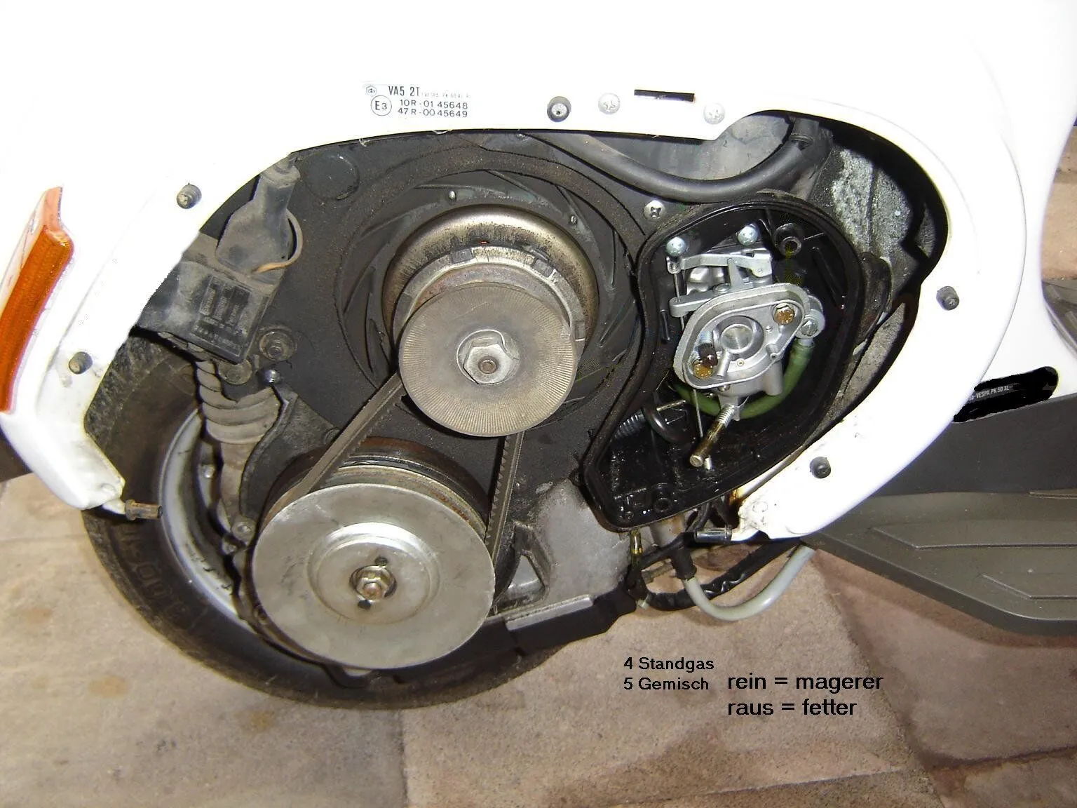

    • September 1, 2008 at 14:44
    Was meinst Du mit "Type Automatik" ? Im Getriebe ist nicht aufregendes, da ist nur die mechaniche Kupplung ( 0+1). Außen ist der Riementrieb (Variomatik), die untere Riemenscheibe ist federbelastet, die Obere wird durch Fliekraftrollen verändert. Die Kupplung ist auf dem Bild an der rechten Welle zu sehen.
