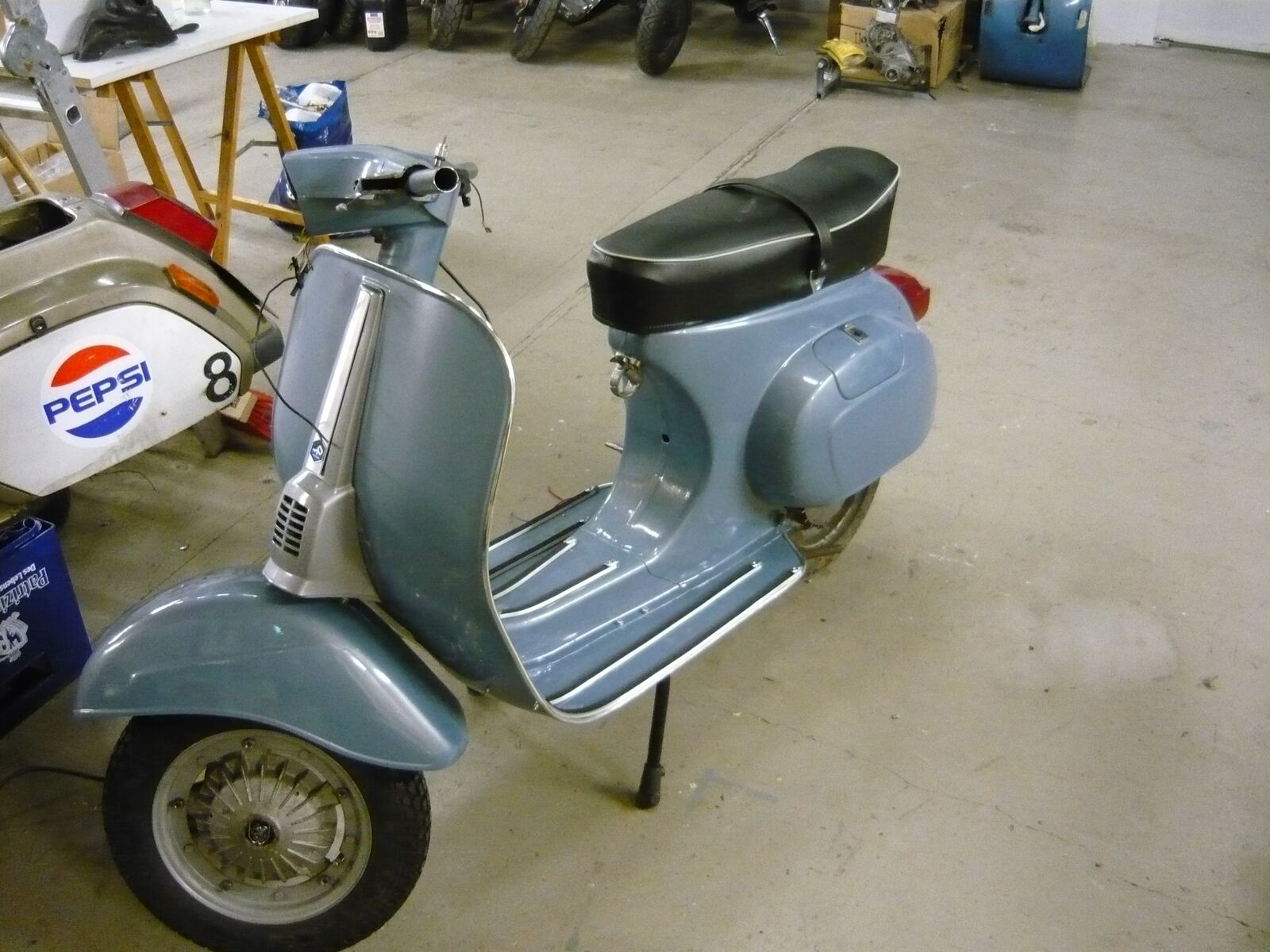

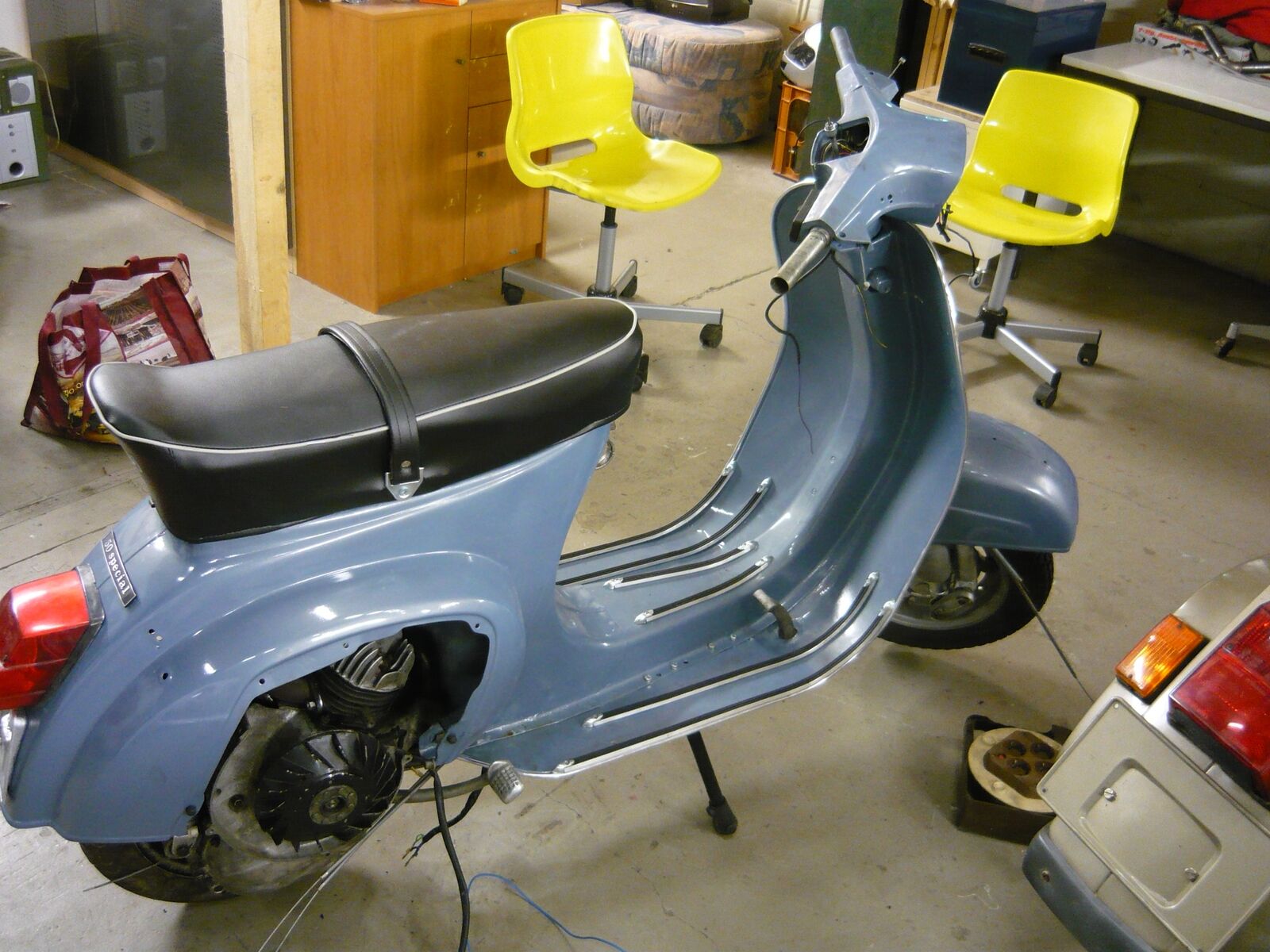

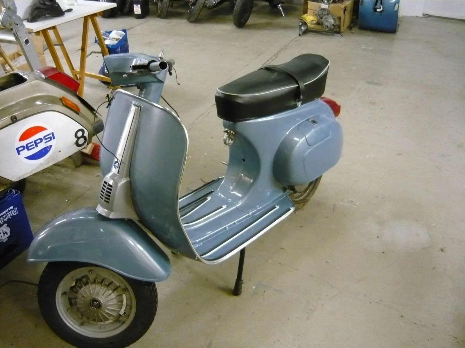

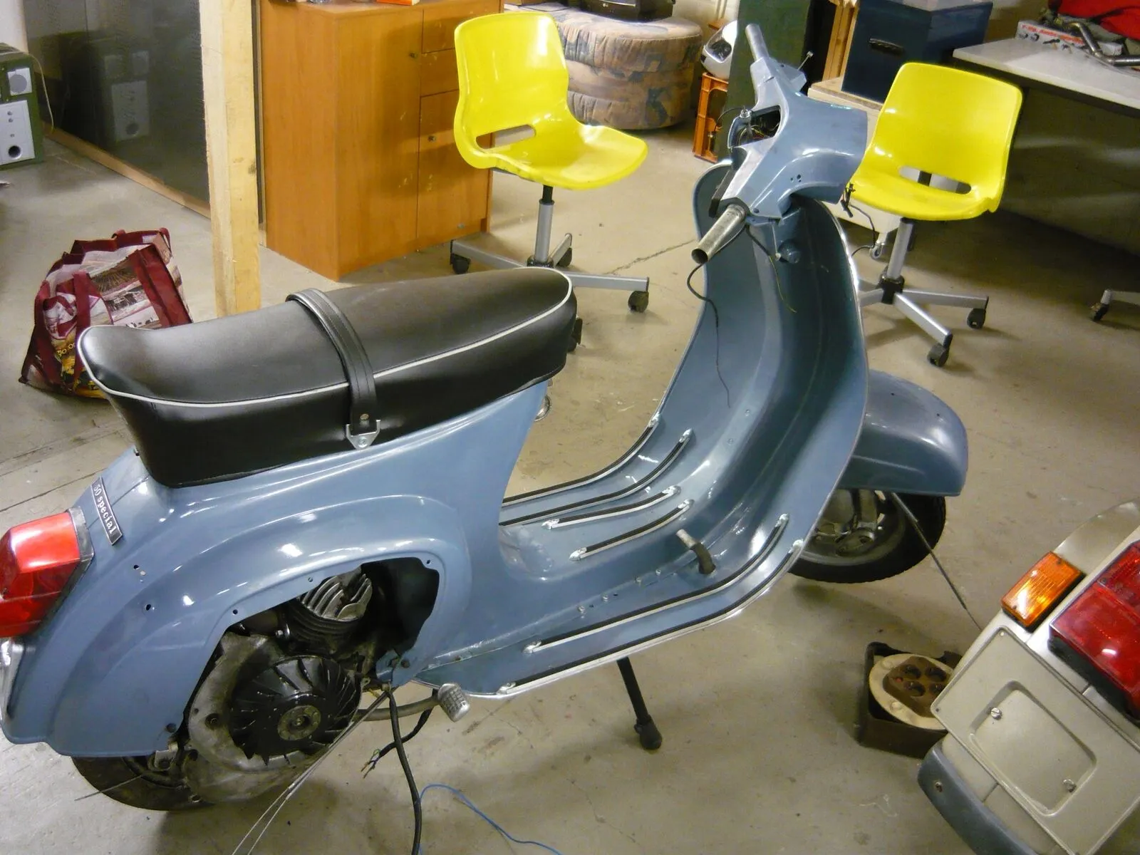

    da eine weile im semester nix gelaufen ist, ich aber in den ferien fleißig weiter gemacht habe, nur mal so als kommentar 2 neue bilder :)
    geb der farbe mal von der note her ne 3. die lackkierkabine war für die farbschicht zu kalt. hat leider nach mehr als 20 minuten das laufen angefangen... scheisse. naja, und nassgeschliffen und poliert werden muss halt noch. dabei hatte ich noch den fülller bei 35 grad im keller gemacht, hatte super geklappt, dann umgezogen mit der ganzen werkstatt, und da wars dann doof! :( wenigstens hat nich tnur mein lack nicht geklappt :(
    Nun sieht doch ganz nett auf den Fotos aus! Dann schwing mal die Poliermaschine und deine Hände mit ner Polier/Schleifpaste, dann wird das schon. yohman-) Was hat denn noch nicht geklappt?

    • March 29, 2009 at 10:30
    • #39
    wirf einen blick auf die trittleisten rechts *dummdidumm* hab verpeilt, dass das trittblech rechts kürzer ist, aber ich denke, man sieht so nciht, dass die falschen leisten rechts und links drauf sind ;)
    ansonsten bin ich recht zufrieden ... :) nur halt wieder viel zu viel geld reingeflossen. aber wenigstens hat die neue sitzbank nicht mehr diese sollbruchstelle am zwischenblech, da ist jetzt sonne drahtfeder drin, in der hoffnung, dass die besser hält.

    • March 29, 2009 at 10:37
    • #40
    nächsten bilder gibts, wenn fertisch ;) braucht jemand ne vespa?`:D
    Lach stimmt. Und ausserdem gehören die langen nach innen
