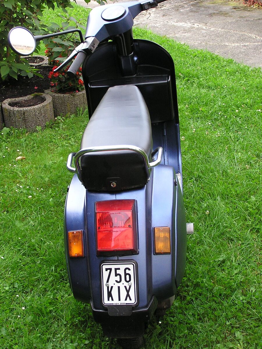

    Also nach Nase, Blinkern und Baujahr zu Urteilen könnte das verdammt gut eine PK 50 S sein. Womöglich in der Lusso-Ausführung, also mit Tankanzeige wie bei der XL1. Könntest du ein paar mehr Fotos uppen? Eins gerade von hinten wäre schick.

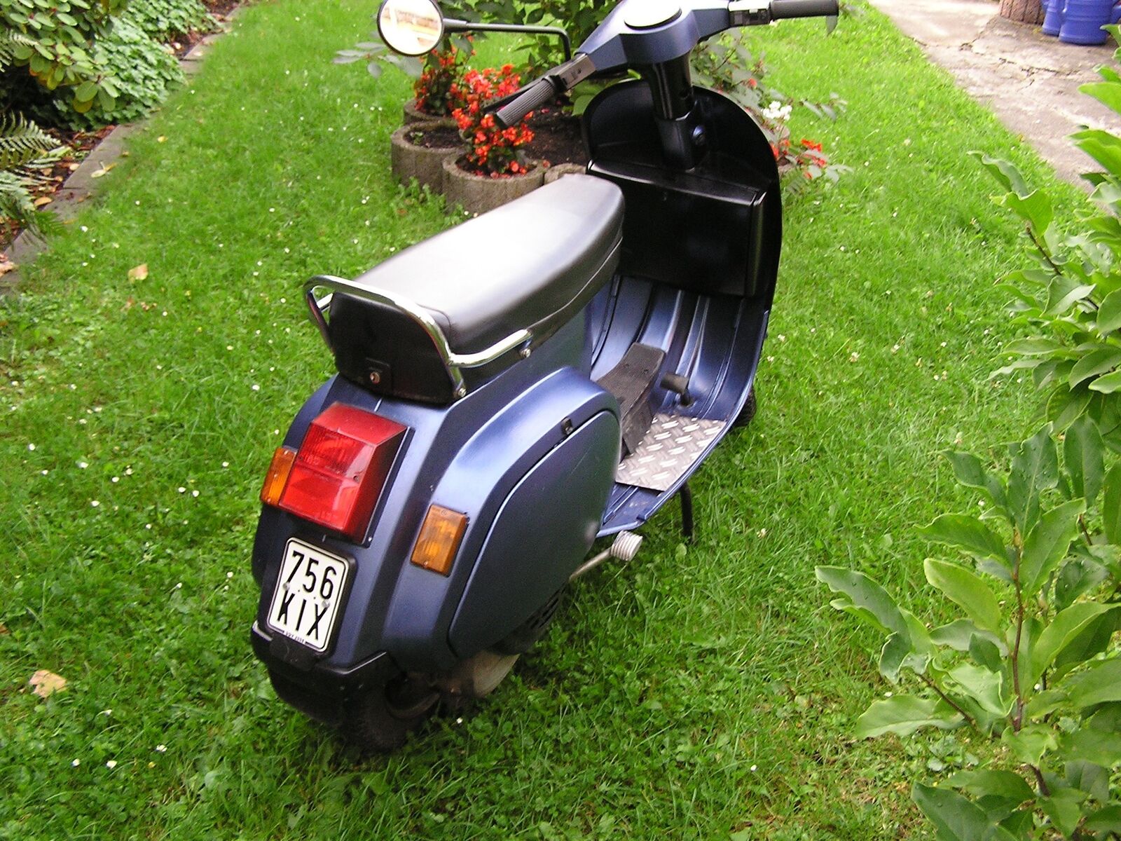

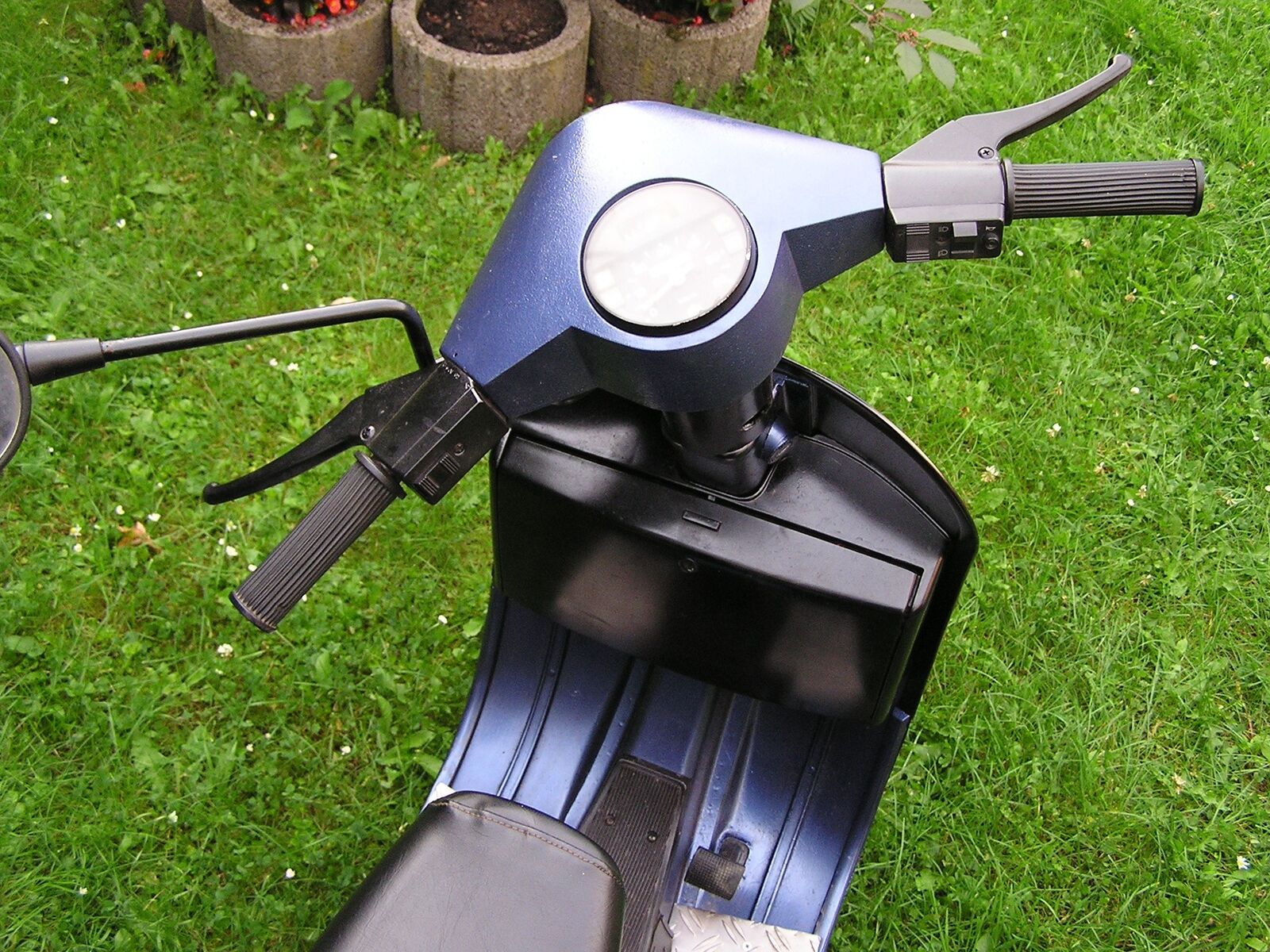

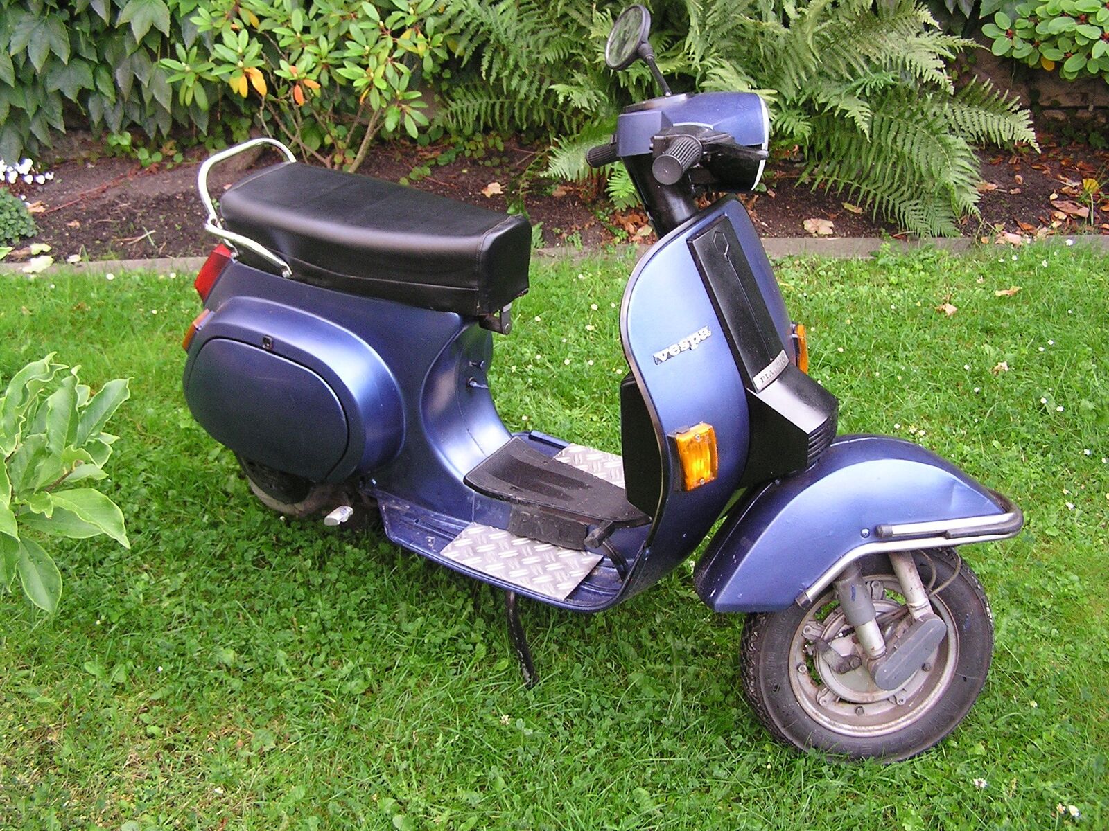

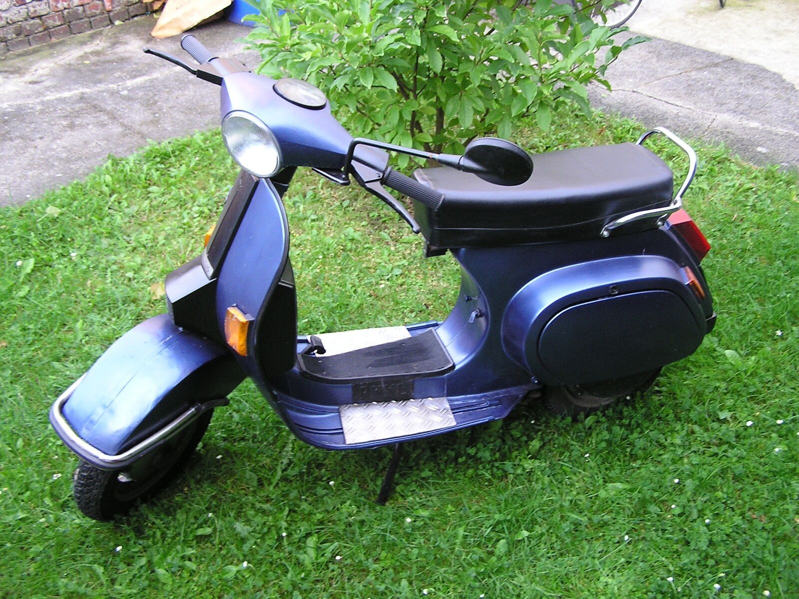

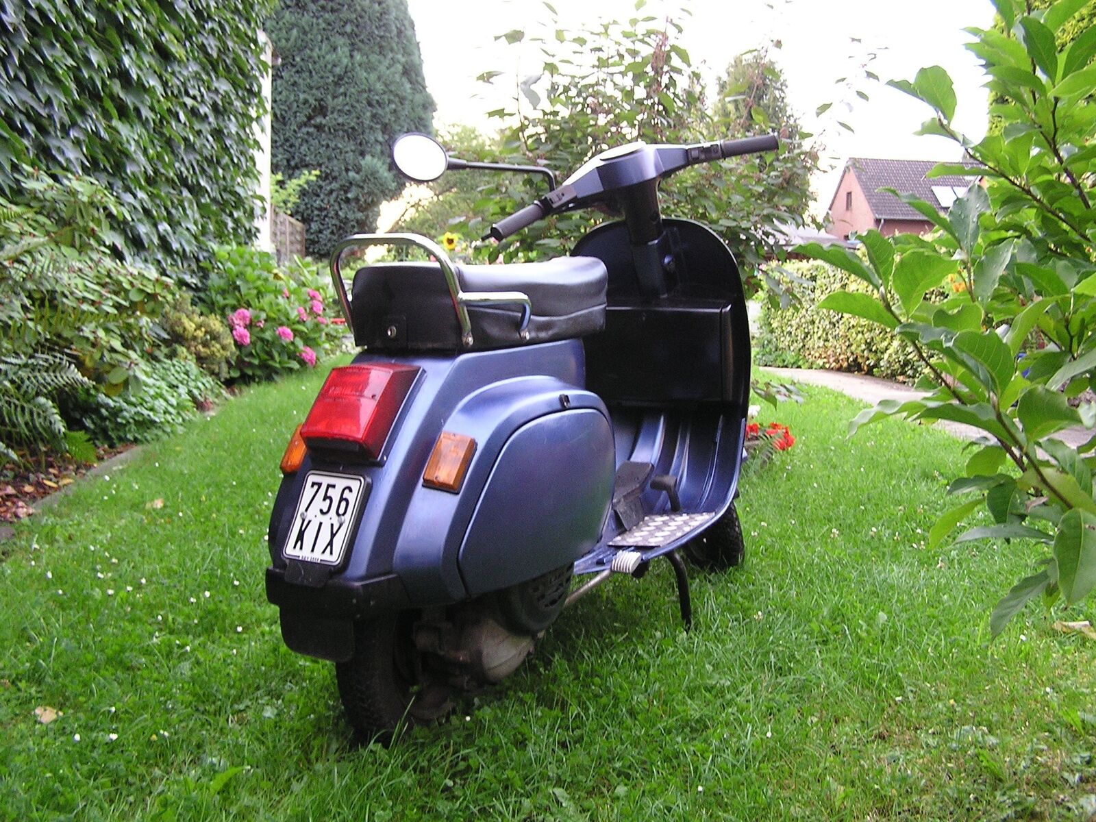

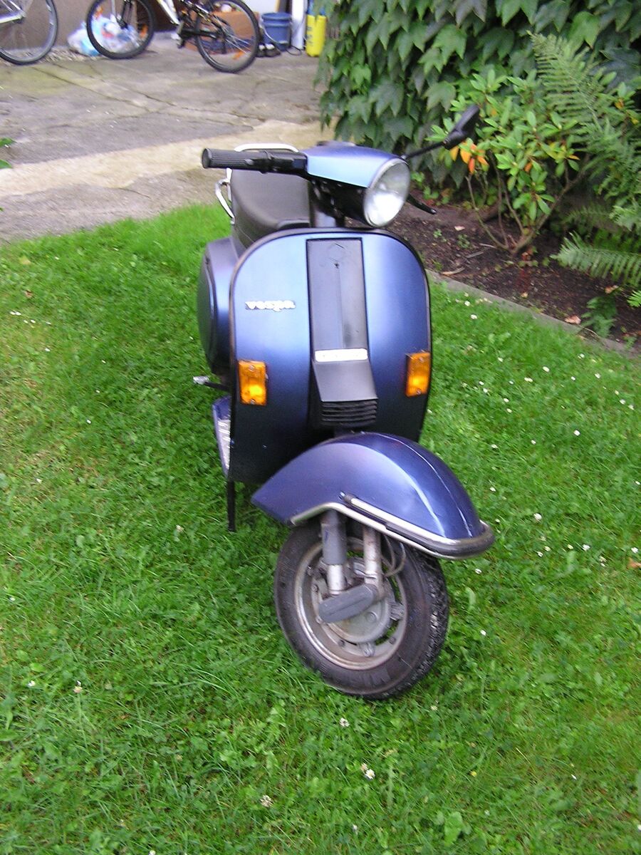

    hier die bilder

    • September 3, 2008 at 20:57
    mmmh, ich finde die sieht ziemlich verbastelt und schlecht lackiert aus ! Und dafür 350 Euro?
  • and
    240
    45
    pk 50 XL
    • September 3, 2008 at 21:08

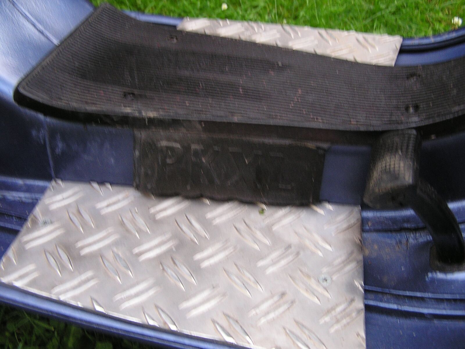

    sie hat den originallack und es wurde drüber gerollt was auch nicht so hammer aussieht. Dafür das sie aber fahrtauglich ist finde ich es einen guten preis... Hab noch nix fahrtaugliches im vergleich gesehen... Werde sie eh lackieren lassen etc. aber was meinst du mit verbastelt? in welcher hinsicht?
    596
    28,126
    5,448
    • September 3, 2008 at 21:10
    1. Das ist definitiv 'ne PK 50 S Lusso. Die Backenschlösser haben letztendlich den Ausschlag gegeben, außerdem ist sie hinten schmaler als die XL.
    2. Der Lack ist definitiv für'n Arsch, die Lackierung aber dafür auch. Mitlackierter Sprithahn ist echt voll daneben!
    3. Das Riffelblech über die Trittleisten genagelt ist auch voll daneben. Entweder oder!
    Ansonsten macht sie einen ganz korrekten Eindruck!

    • September 3, 2008 at 22:08
    Na ja , scheint wohl eher mehr oder weniger fahrtauglich zu sein, nach Deinem ersten Beitrag zu urteilen. Für mich sieht das ganze Teil ziemlich verpfuscht aus. Sieht auf den Trittbrettern so aus als sein einfach über den Dreck lackiert worden.
  • and
    240
    45
    pk 50 XL
    • September 3, 2008 at 22:10
    das ist auch leider der fall... Die lackierung ist wirklich mieserabel... Ich fand sie für den Preis von 350 trotzdem super da sie wirklich so gut wie keine Roststellen hat und hoffentlich am Samstag wenn die technischen sachen eingebaut und eingestellt sind auch gut läuft... Lackieren werde ich aber erst nächsten oder übernächsten monat da es schon ne sehr gute lackierung werden sollte und die ist dann ja nicht mehr so preiswert :) Hoffe es gibt noch weitere und vllt auch etwas detailreichere comments zu meinem vorhaben etc. ^^
