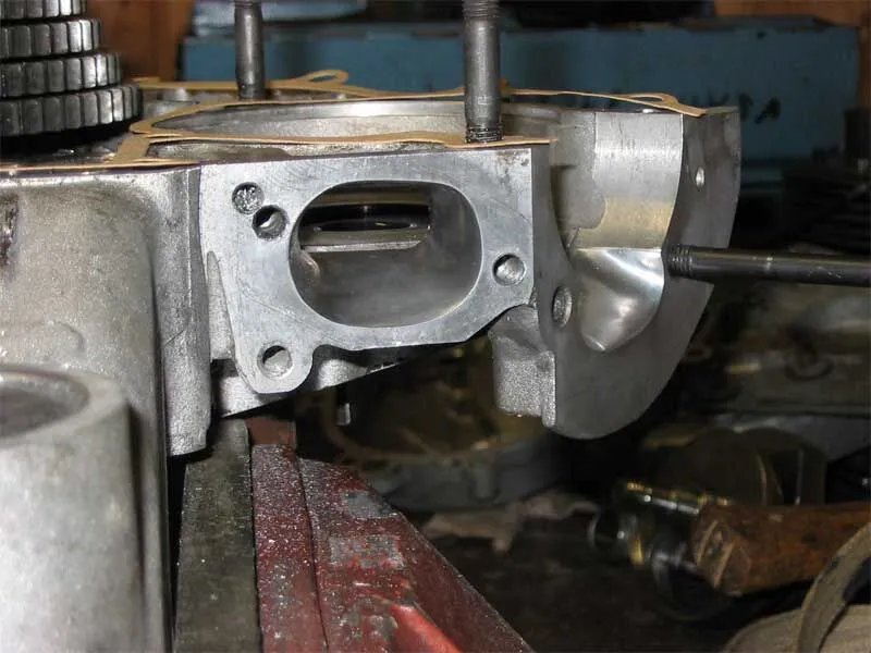

    Hier mal ein Bild von einem geöffneten Ansaugkanal und gefräßte Überströmer (für Membran ansaugstutzen) hatte ich vergesen zu erwähnen

    • September 5, 2008 at 11:18
    @cardoc
    Welche Steuerzeiten fährst du?
    Hast du mal die Fläche des Einlasses gemessen?
    • September 5, 2008 at 11:32
    fahre 18 ´ zündung hab ne Mazuchelli sport Kurbelwelle drin sonst hab ich an den Steuerzeiten nicht viel geändert , warum fragste ?
    Hier mal nen anhaltspunkt
    Du fragst nach der Fläche des Einlass , nein es ist kein Membran ansauger falls du das meinst
  • shova50
    52
    24,287
    4,590
    Pontedera
    Lampe Vorne
    Roller-aus-Blech
    • September 5, 2008 at 11:52
    Ich frage da ich der Rumfräserei am EInlass kritisch gegenüberstehe.
    Sofern es nicht ein Vergaser >24 ist, ist es meiner Meinung neben der unwiederrufbaren Beschädigung des Gehäuses nicht notwendig. Schau dir doch vielleicht erst einmal die zahmen Steuerzeiten des Mazzuwelle an wenn du Leistung suchst
    Ich würde nicht gleich rumfräsen, und schon gar nicht da jedesmal den Anfängern dazu raten
    Was den Einlass anbelangt, so sind die Formen unterschiedlich.
    Die verjüngte Form des XL Einlasses ist nicht zwingend eine Drosselung. Diese Form kommt durch den dritten Stehbolzen zustande. Die Steuerzeit ist kürzer als bei V50 Dichtfläche, jedoch ist die Aussparung am Block auf der Seite der Dichtfläche breiter, oder wars andersrum???
    Auf jeden Fall sollte hier nachgemessen werden, denn so stark gedrosselt wie vermutet wird, ist es vermutlich gar nicht.
    Ob Fräsen an dieser Stelle wirklich notwendig ist kann meiner Meinung nach nur entschieden werden wenn gemessen wurde und die Ergebnisse der Analyse (Messtand) ob lang und dünn oder kurz und dick besser, zu einem Ergebnis geführt haben.
    • September 5, 2008 at 13:54
    Also das man bei Original KW nicht breiter feilen darf wie die Welle ist ,sollte jedem klar sein , dann läuft die Kiste garnicht mehr !!
    Man kann aber nach oben und unten ca 3mm wegnehmen, dadurch verbessert sich der Füllungsgrad im Kurbelwellenghäuse.
    Wie ich schon erwähnte ist das Bild für Membranansaugstutzen !!!! Dort regelt dann diese Membran die einlasszeit des Luft-Kraftstoffgemisches.
    Übrigens immer bei gespaltenen Motor feilen denn nur so weiß man wohin und wieviel man wegfeilt, ich hatte dazu immer die KW daneben liegen um zu kontrollieren wie weit ich noch gehen konnte.
