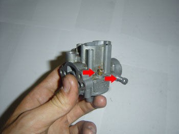

    hab bei der Bastelei leider eine Düse von meinem Vergaser SHB 16.16 verloren. Laut der HP von der ich das Bild habe ist es die Leerlaufdüse. ?(
    ( linke Düse fehlt - siehe Bild )
    Kann mir jemand sagen was ich da für eine genau brauche ???

    den laden kenn ich schon, bestell da ja auch immer....aber genau diese schraube oder düse find ich da nicht.
    darum frag ich ja auch was genau das ist. ist es nur eine Schraube oder ist es eine Düse.....
    bräuchte also eine genaue bezeichnung damit ich mir dieses teil besorgen kann.
    Es ist ein Vergaser SHB 16.16 aus einer Vespa 50 spezial....
    Über hilfreiche antworten würde ich mich sehr freuen.

    Versuchs mal mit ner 38

    in 16.16 gehört ne 42er rein
    Hier der Link

    ich danke für die hilfreiche antwort.
    muß dann jetzt mal shoppen gehen. klatschen-)
