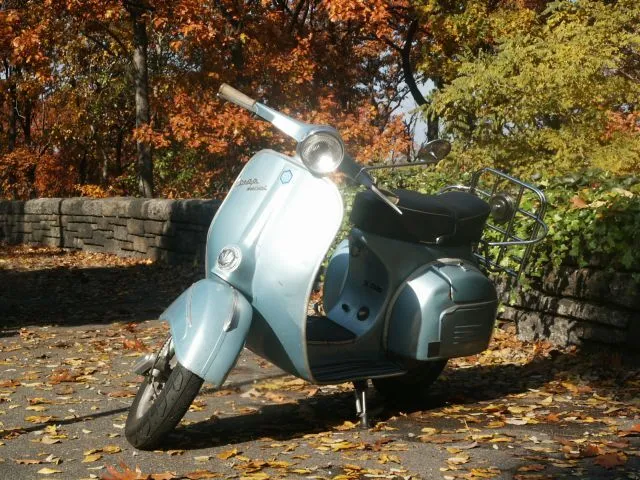

    so, hat lange gedauert, aber hier ist ein Foto, zwar nicht meins aber sie sieht genau so aus. auf dem Typenschild steht Vespa Sprint und die Fahrgestellnummer fängt mit VLBIT 03145 an.
    Leider habe ich dazu keine Papiere auf denen man noch etwas erkennen kann. (Was so eine moderne Waschmaschiene alles kann)
    Vielen Dank für die Bedienungsanleitung. Ich werde mich heute Abend mal daran auslassen und mal sehen wie weit ich komme.
    Ist es denn nun eine PX 150 oder liege ich völlig daneben?

    • October 27, 2006 at 17:24
    Ne is ne SPRINT VELOCE.
    Kucksdu VESPAARCHIV
    Im Reiter runterscrollen > Technische Daten 150-180 >Sprint Veloce
    FIN von 1969 bis 1979 VLB1T 0150001 bis 0368119
    Karosserie wie Sprint aber mit rundem Scheinwerfer
    wie bei 200 Rally und ohne Aluzierleisten auf Backen und Kotflügel.
    Klasse Teil, tausch ich sofort gegen ne PX :D
