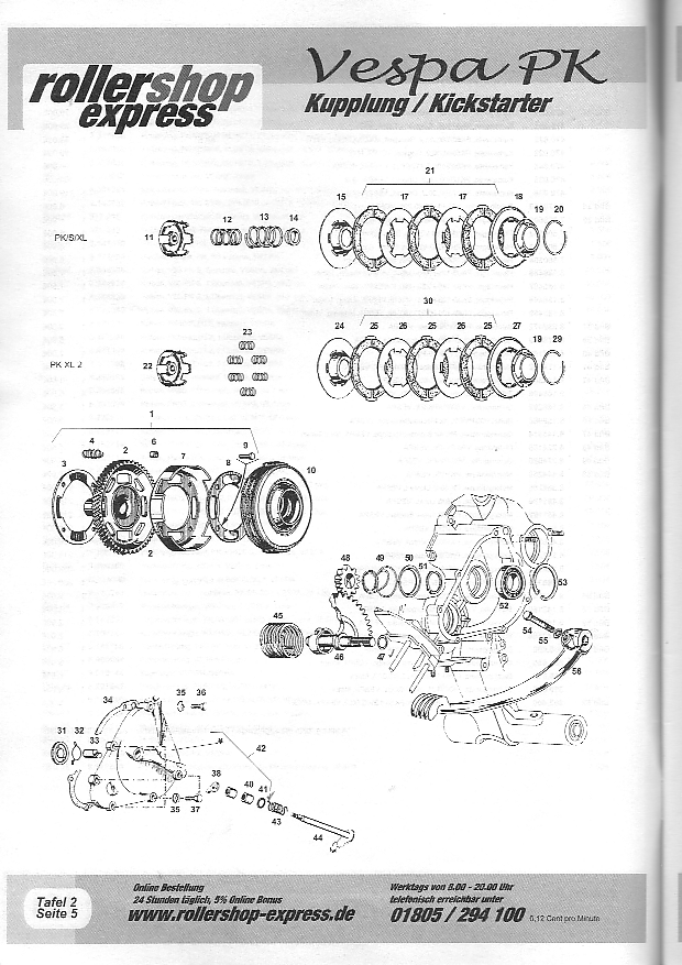

    als Vespa-Neuling interessiert mich natürlich auch die Technik und Funktionsweise der Vespa. Soweit habe ich auch alle verstanden, nur 1 Sache noch nicht so ganz: wie bzw. wo genau trennt die Kupplung im Antrieb?
    Was ich bisher weiss:
    - der Kolben treibt permanent das kleine Zahnrad an, was wiederum im eingekuppelten Zustand das große Zahnrad antreibt, was sich direkt hinter dem Kupplungskorb befindet, und somt wird auch die Nebenwelle angetrieben (?)
    - die Kupplung besteht aus mehreren Scheiben, die durch eine Feder aneinander gedrückt werden und befinden sich im Kupplungskorb
    - beim Betätigen der Kupplung bekommen die Kupplungsscheiben Spiel und greifen nicht mehr ineinander
    Jetzt verstehe ich nur nicht, zwischen welchen Bauteilen genau findet die Trennung statt, um den Antrieb zu unterberechen?
    Wird das große Zahnrad vom kleinen Zahnrad "weggeschoben"?
    Vielleicht stehe ich ja einfach auf dem Schlauch ;)
    Ich habe mir den Aufbau anhand dieser Skizze angesehen
    Über eine Erklärung würde ich mich sehr freuen :)
    MfG Matthias

    also:
    der kupplungkorb ist dauerhaft angetrieben, wie du herausgefunden hast.
    in der mitte des korben ist eine kleine welle zusehen, die zum "tannenbaum"=nebenwelle geht. diese welle ist NICHT starr mit dem kupplungskorb verbunden (auch wenn das so aussieht), vielmehr ist der tannenbaum durch eine geschlitzte messingbuchse (zur schmierung) vom kulukorb getrennt.
    der konus des tannenbaumes nimmt die eigentliche kupplung zentral auf. die korkscheiben der kupplung rasten den korben aussen ein, die metallscheiben sind fest mit der innenachse und damit zum tannenbaum verbunden.
    unter kompression lösen sich kork und metallscheiben und die kupplung trennt
    • September 8, 2008 at 00:32
    Die abgegildete Kupplung (Link) ist von einer PK XL diese hat nur eine Kupplungsfeder und die von Deinem Roller hat 6 Federn guckst du hier2.BMP

    hey vielen Dank!! dank deiner ausführlichen Erklärung hab ich es nun verstanden :)
