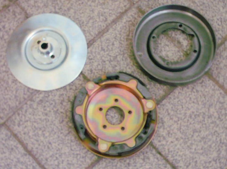

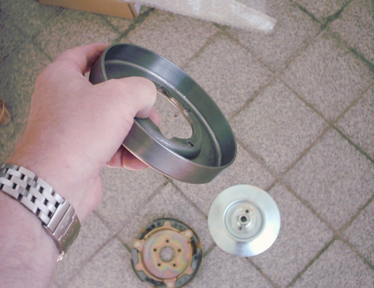

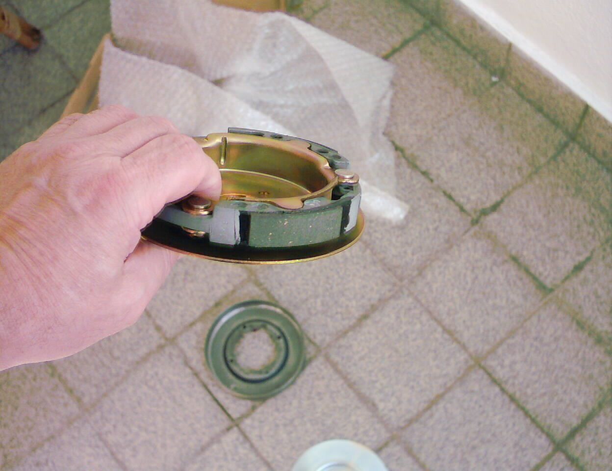

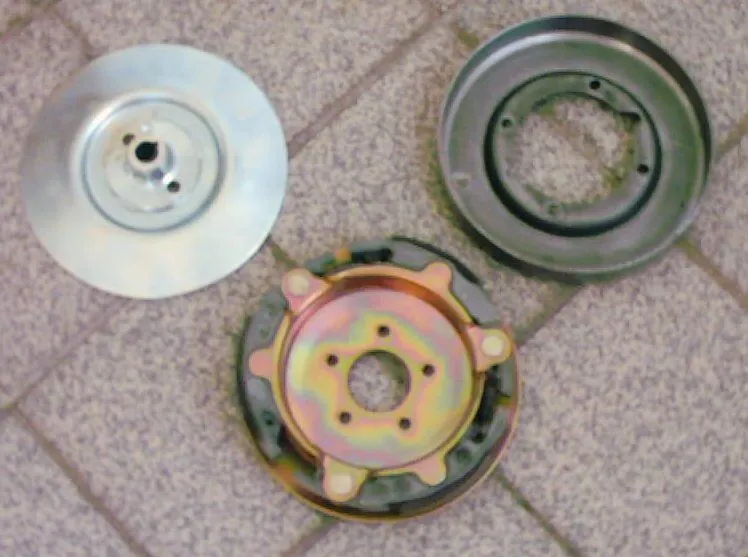

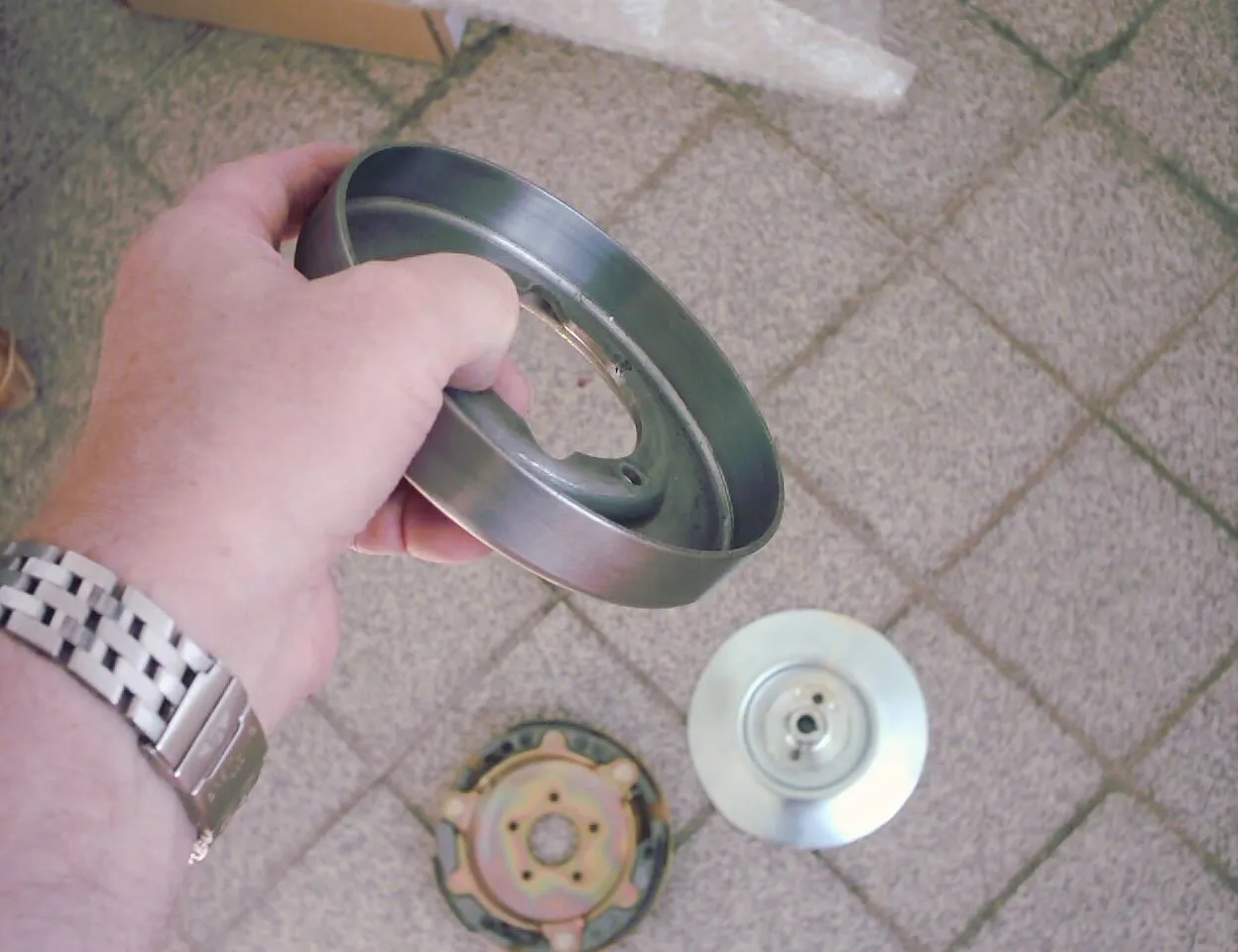

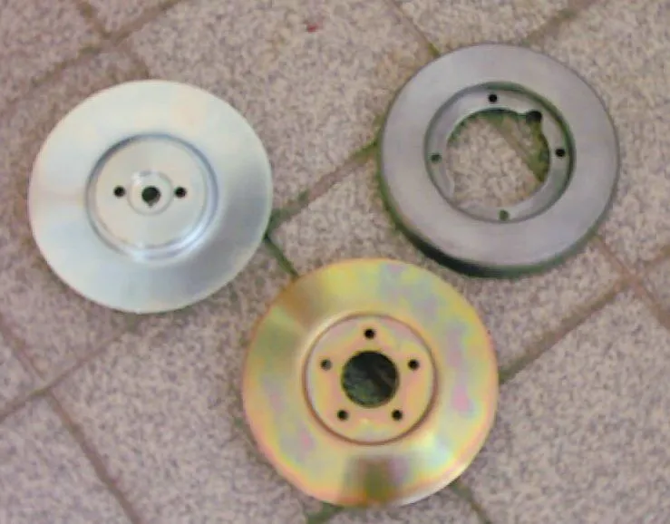

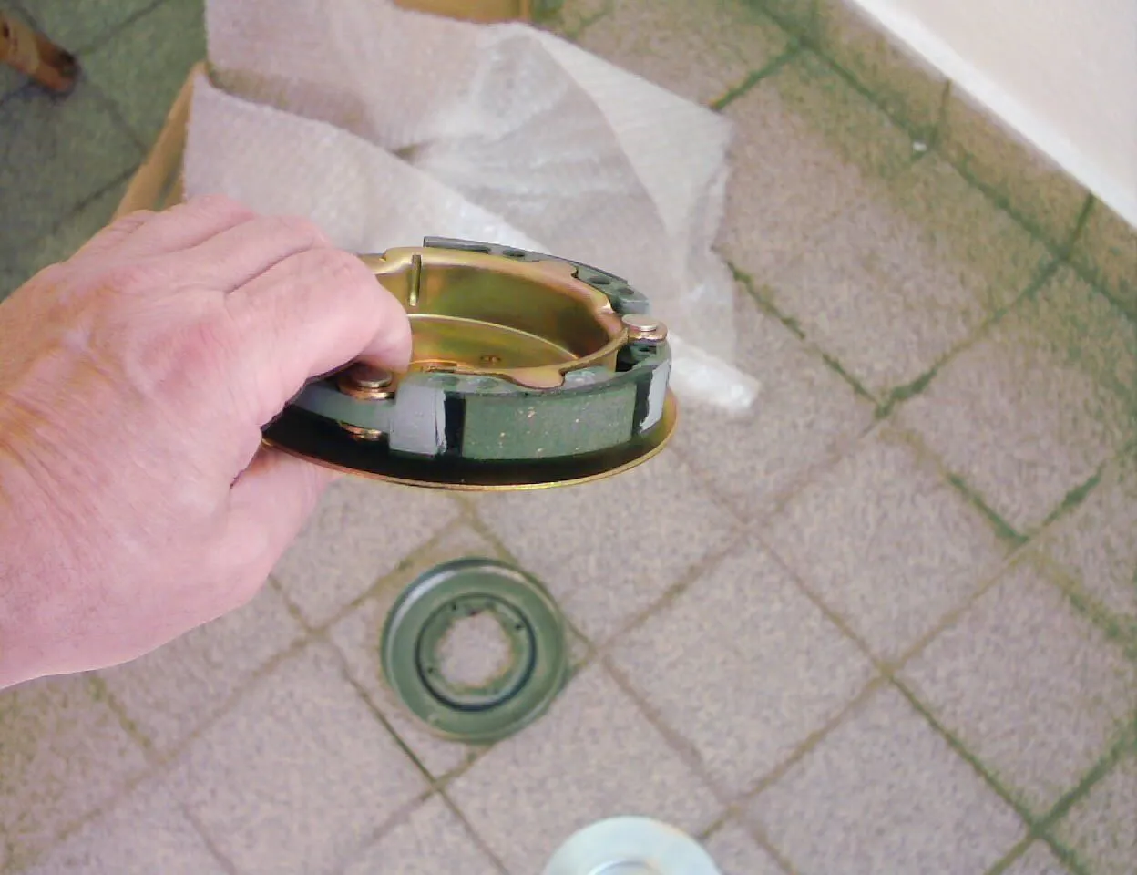

    Hi, hinter der unteren Riemenscheibe sitzt die Fliekraftkupplung. Die innere Riemenscheibenhälfte^(hier die goldene) ist mit fünf Schrauben angeschraubt. Wenn Du die dann abnimmst, kannst Du die Fliekraftkupplung sehen. Möglicherweise kommt das Klappern daher. Die untere Riemenscheibe lässt sich im übrigen nur drehen (in Fahrtrichtung), wenn der Schalthebel auf "0" gestellt ist. Auf "1" kann man die Vespa anschieben.

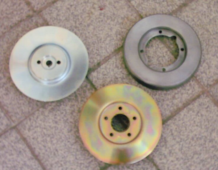

    Danke erstmal für die schnelle antwort,
    die fliegkraft kuplung hatte ich schon wieder ausgebaut und kontroliert, das war es aber leider nicht ! dann hatte ich zum testen die äusere scheibe also die silberne die nur auf der inneren welle sitzt aufgesetzt ohne kuplung und ohne innere scheibe, schalter in pos. "0" und dabei ist mir aufgefallen das die äusere scheibe in laufrichtun sehr schwergängig ist beim zurückdrehen gegen die laufrichtung macht es dann klack klack klack.
    wenn ich alles wieder zusammen baue und den motor anlasse geht er fast aus und es rasselt und klappert ausm getriebe ;(
    ich nehme an das irgend etwas mit der inneren welle im getriebe nicht stimmt, die sollte doch leicht gänig sein ? oder

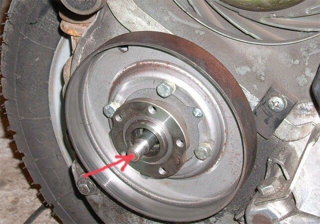

    • September 8, 2008 at 13:48

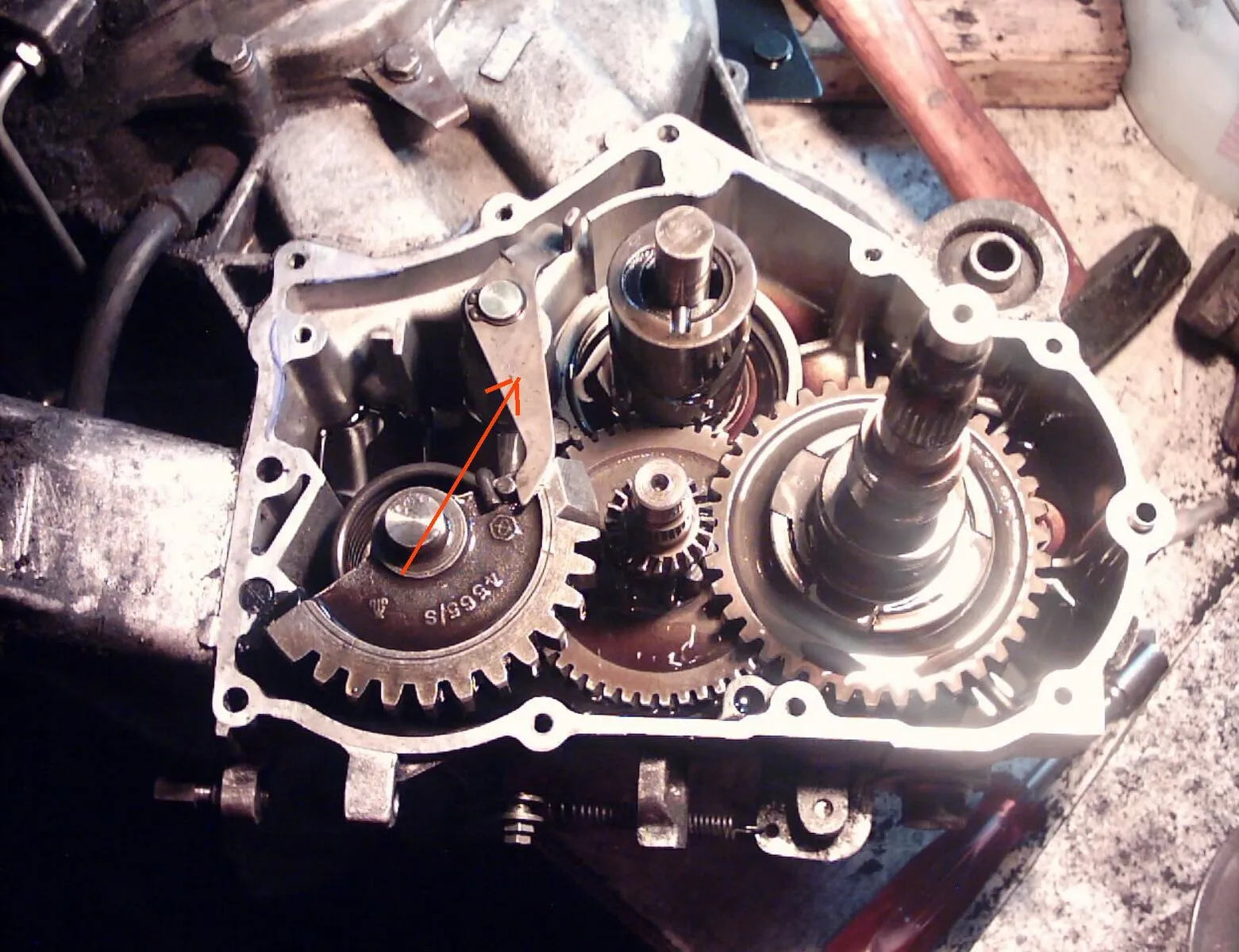

    Hi hast Du einen Kickstarter ? Hier mal ein Bild vom Inneren des Getriebes. Links die Kickstarterwelle. In der Mitte oben die Welle auf der die Riemenscheibe und die Fliekraftkuppiung sitzt. In der Mitte unten, die Zwischenwelle. Das Zahnrad des Kickstarters ist abgenommen. Auf der rechten Seite, die Abtriebswelle, auf der wird das Hinterrad mountiert. Im inneren des Zahnrades, das Kupplungskreuz, das trennt wenn Du auf "0" schaltest.
    Wenn Du das Getriebe aufmachen willst (mußt) meld dich noch mal.
