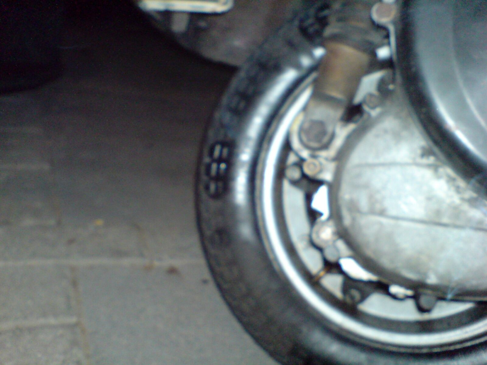

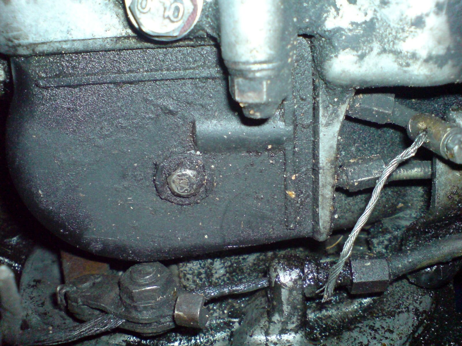

    Kann es sein dass ich den motor spalten muss, und das öl zwischen den motorhlften raustropft? Wo kann das herkommen. auch der Zug keine ahnung ob kupplung (siehe bild) ist auch sehr verölt.
    Die Bremmstormmel scheint auch nicht verschont vom öl zu sein.
    Gut sieht man den ölverlust auf dem reifen (nur die reifenseite wo der motor ist, ist verölt.)
    Der Reifen inkl. Felge ist erst ca 1 Monat drauf und ist neu.
    Ich hoffe die bilder helfen weiter.

    schraub mal dein hinterrad ab, dann siehst du nen Dichtungsring an der Radnarbe, der ist bestimmt hin, und vieleicht sogar die Dichtung vom Kupplungsdeckel, oder die Schaltklaue. Mein Tipp: sauber machen und am nächsten Tag erst mal schauen wo denn nun ein Tropfen hängt.

    also du meinst ich soll die [lexicon='bremstrommel',''][/lexicon] abbauen und da mal nach der ursache suchen? soweit war ich nämlich noch nicht!
    ....hat jemand noch tipps?
    Heißt nicht, dass sich deine antwort nicht plausibel anhört, will nur mal paar meinungen sammeln.

    nein ich meine nur das rad abbauen, dann siehst du ja die [lexicon='bremstrommel',''][/lexicon] von innen sozusagen, wenn da öl drin steht denn ist´s bestimmt der simmerring

    Putz die Mühle doch erstmal von unten.. so kann man nur spekulieren
    ab zur nächsten SB-Autowäsche und dann mit Dampf mal ordentlich da unten reinhalten (vllt nicht gerade auf die Zündung oder die Getriebeentlüftung) ;)

    sag ich doch, wenn der motor sauber wäre dann siehst du am nächsten tag wo ein tropfen hängt!
