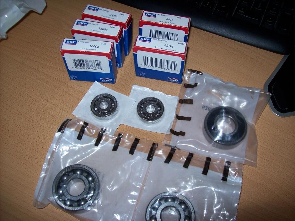

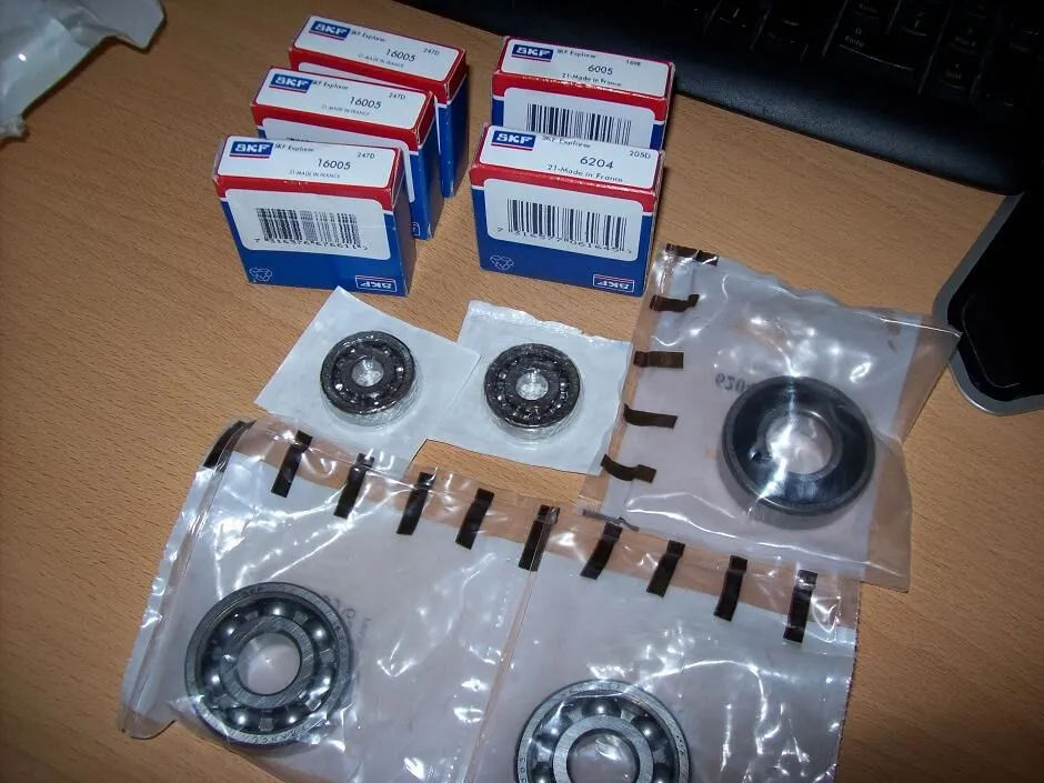

    Heute war für mich ja schon wieder ein kleines Weihanchten ;) Die bestellten restlichen Lager sind gekommen. (Für 2 Kumpels und mich) Bei Agrolager.de am Freitag bestellt und heute früh da. klatschen-)

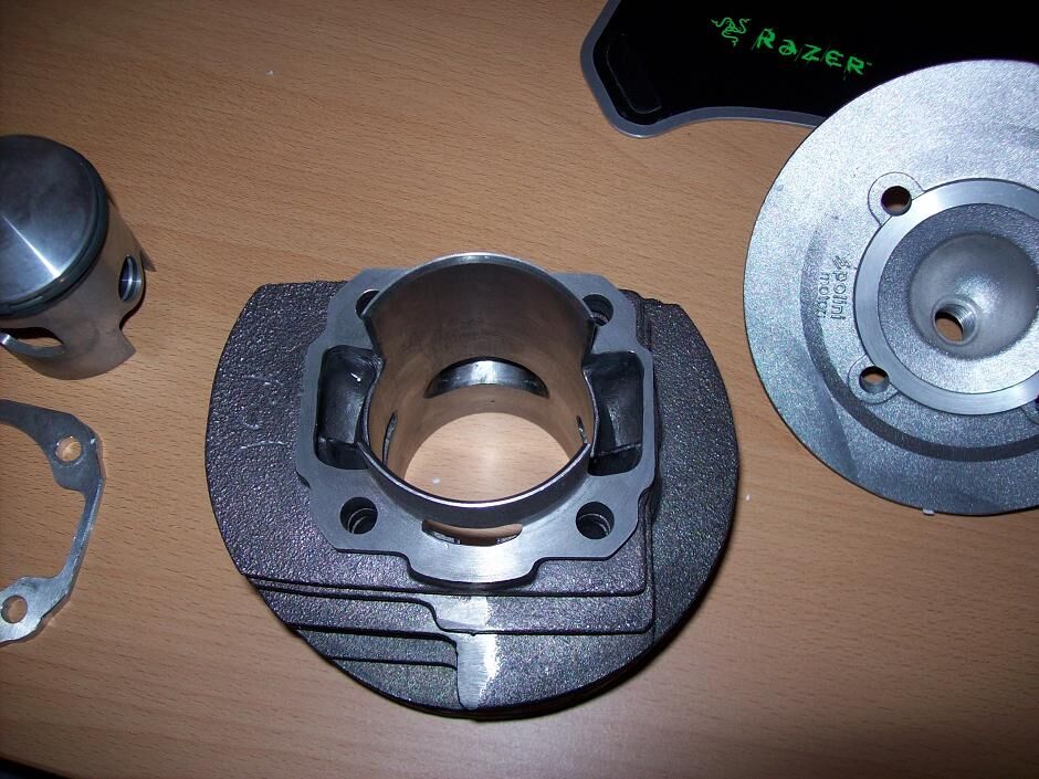

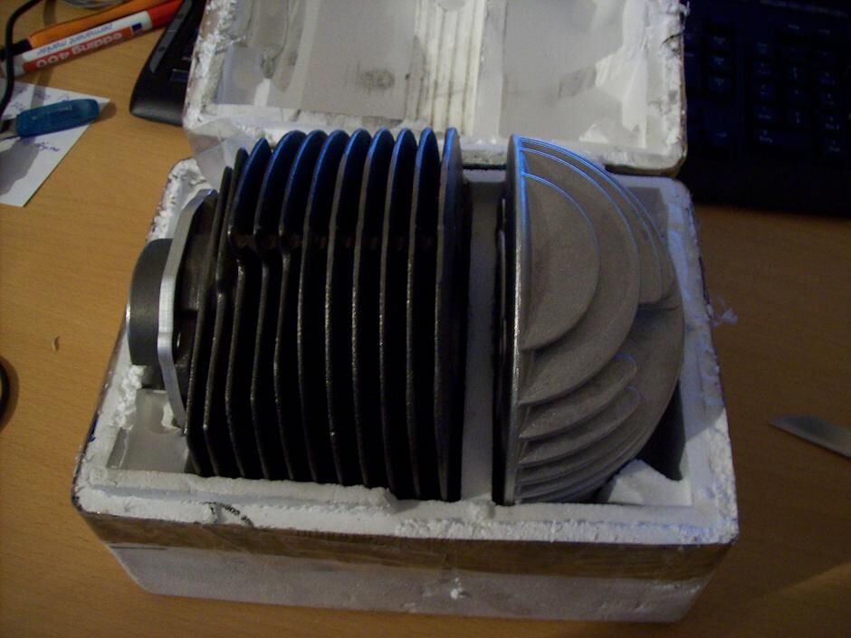

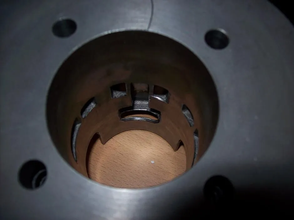

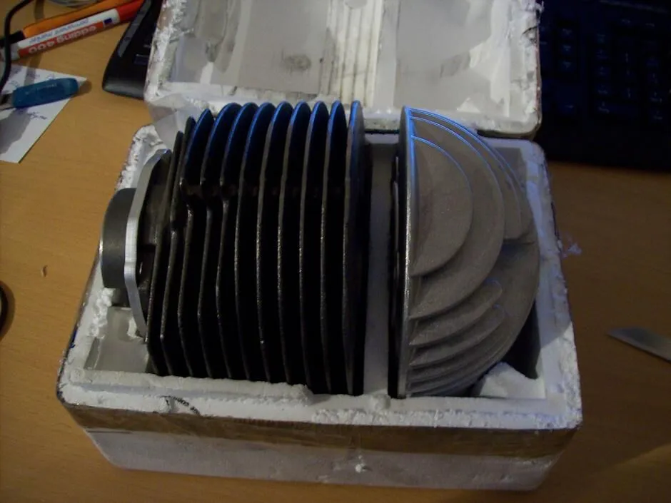

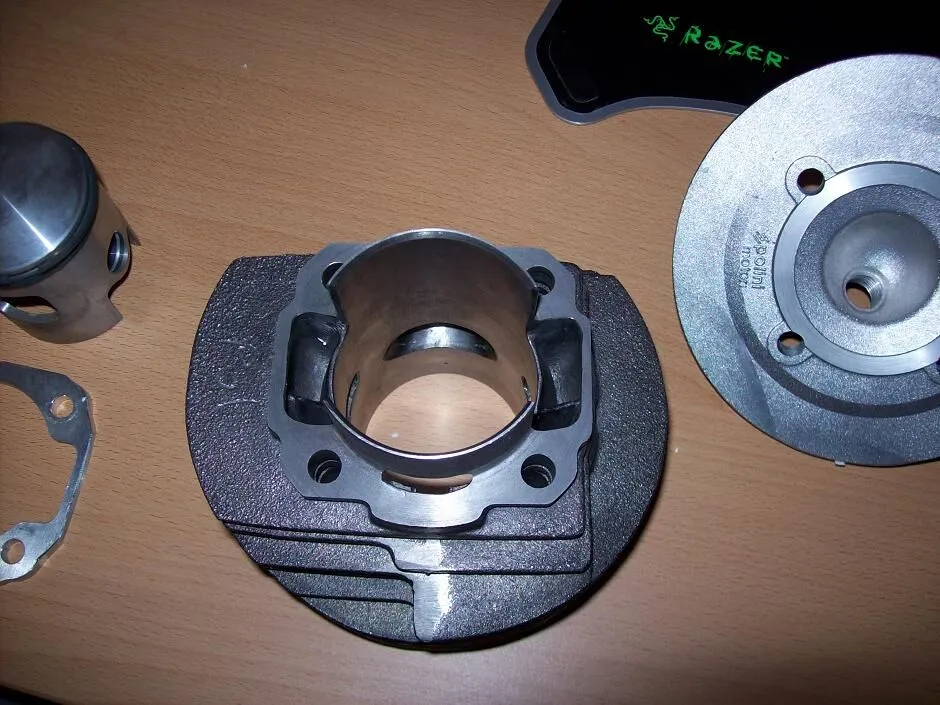

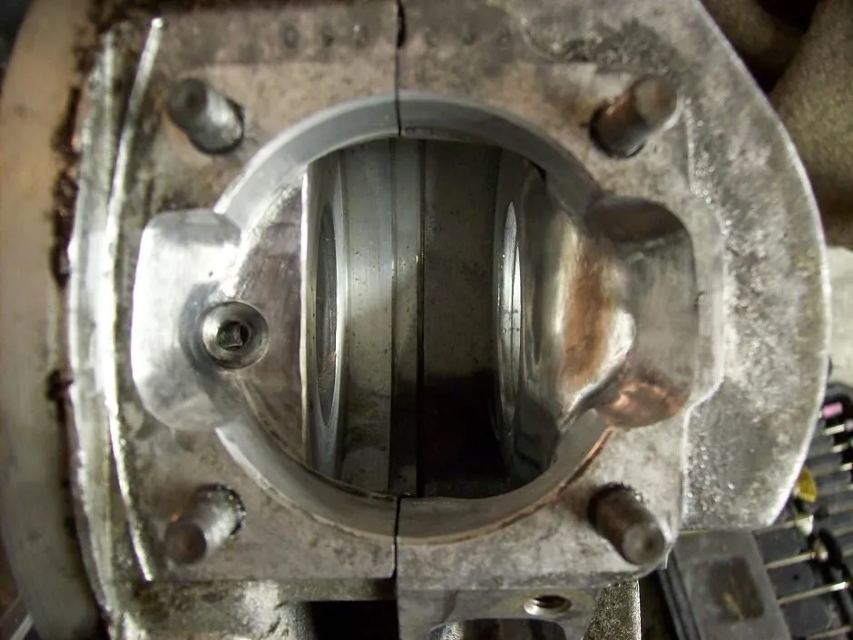

    So, nun gehts wohl am WE wieder weiter, da heute ein Päckchen kam ;)
    mein bearbeiteter Polini 130ccm. Nun muss ich noch Stehbolzen besorgen... hmpf

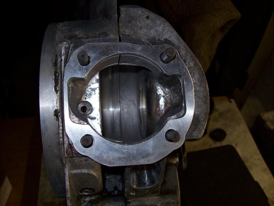

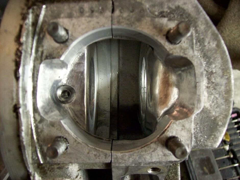

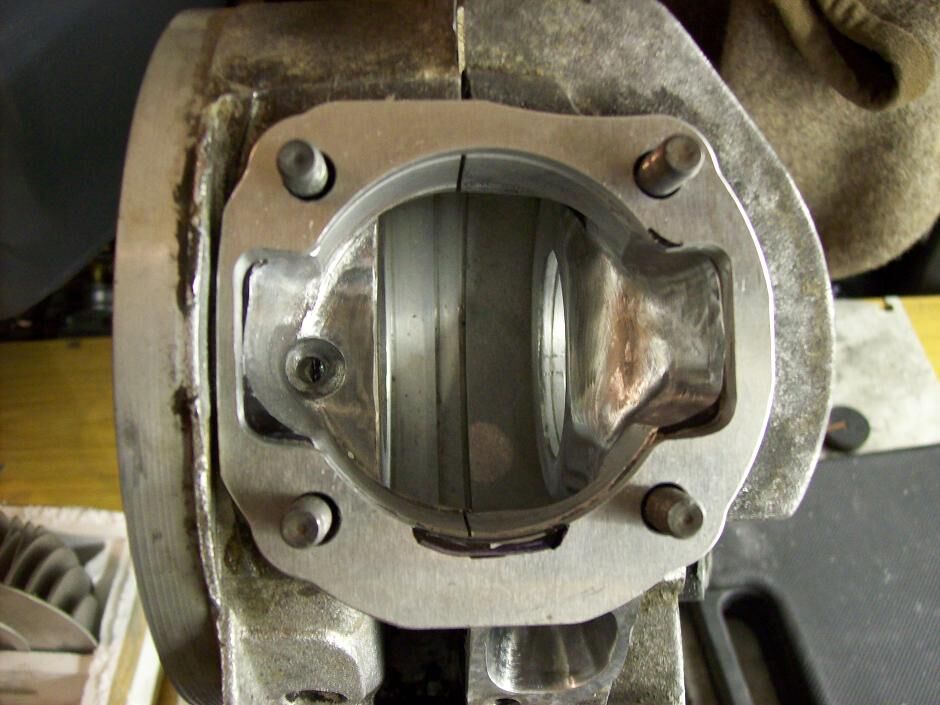

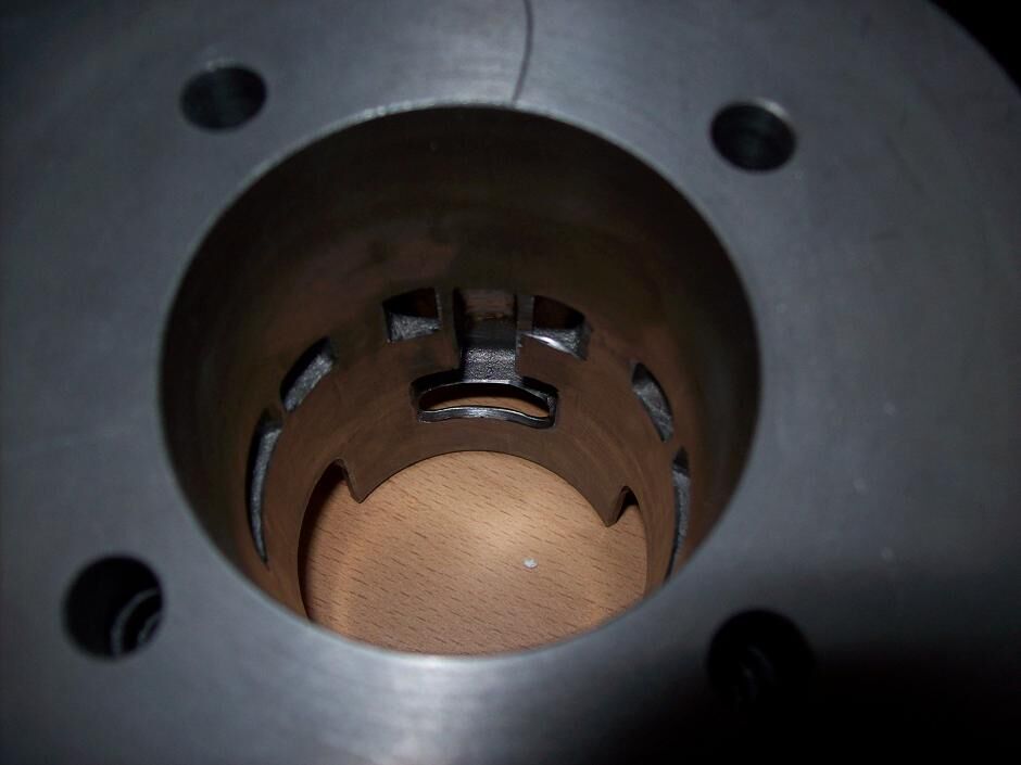

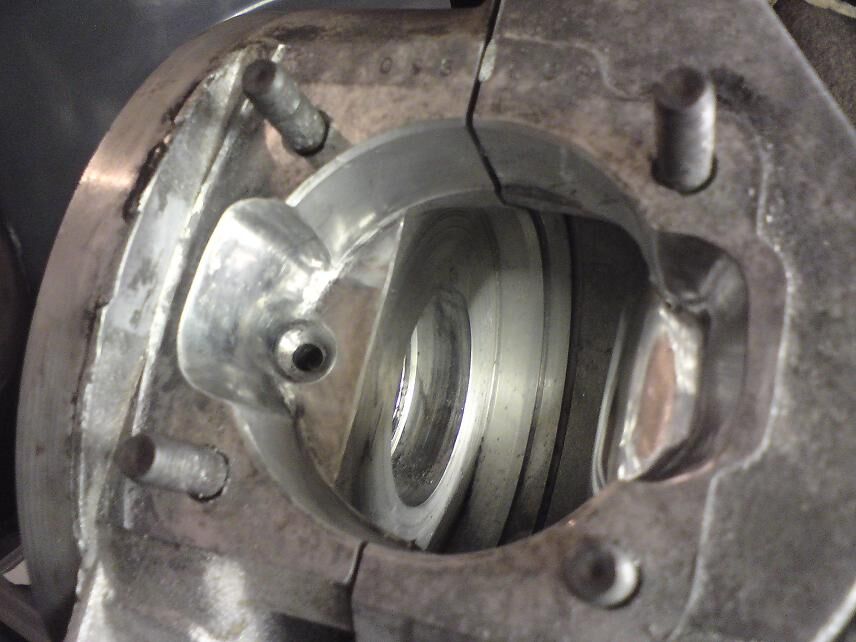

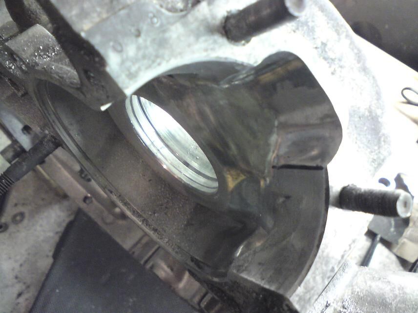

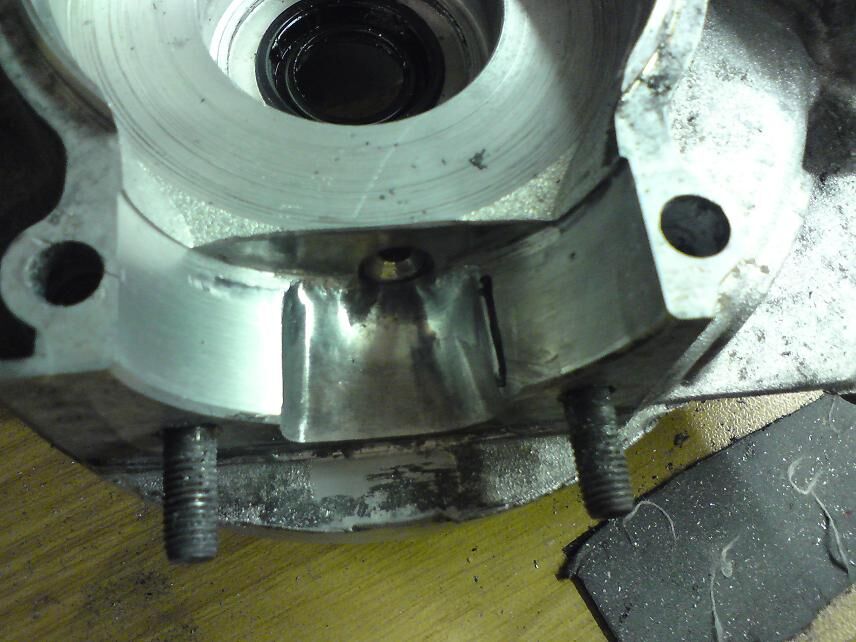

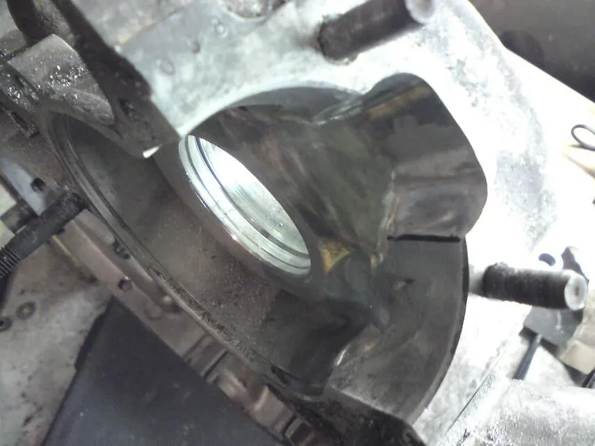

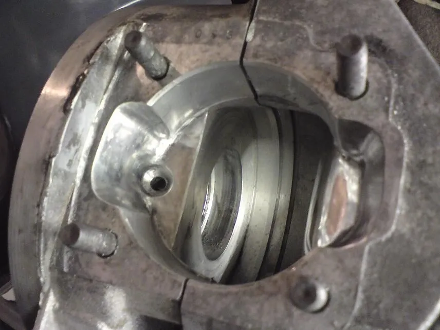

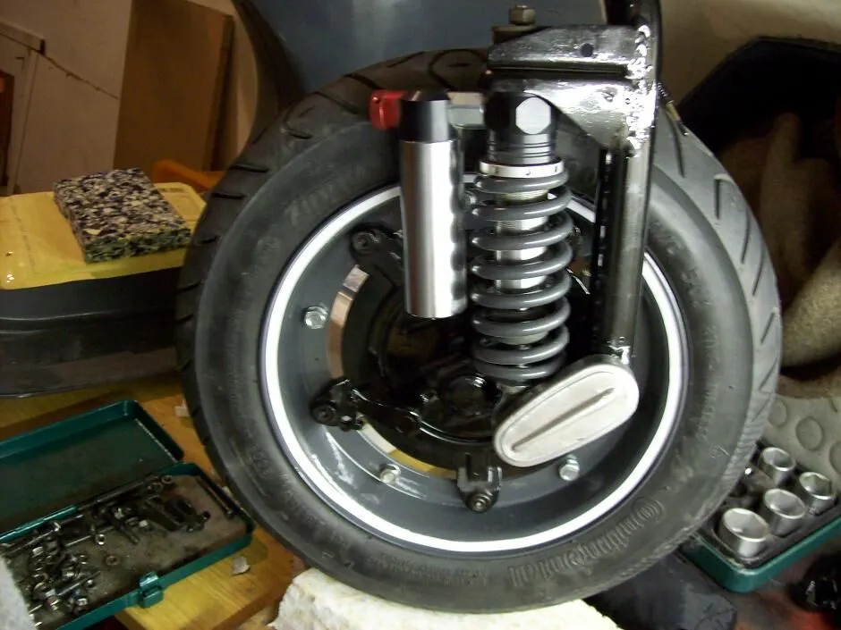

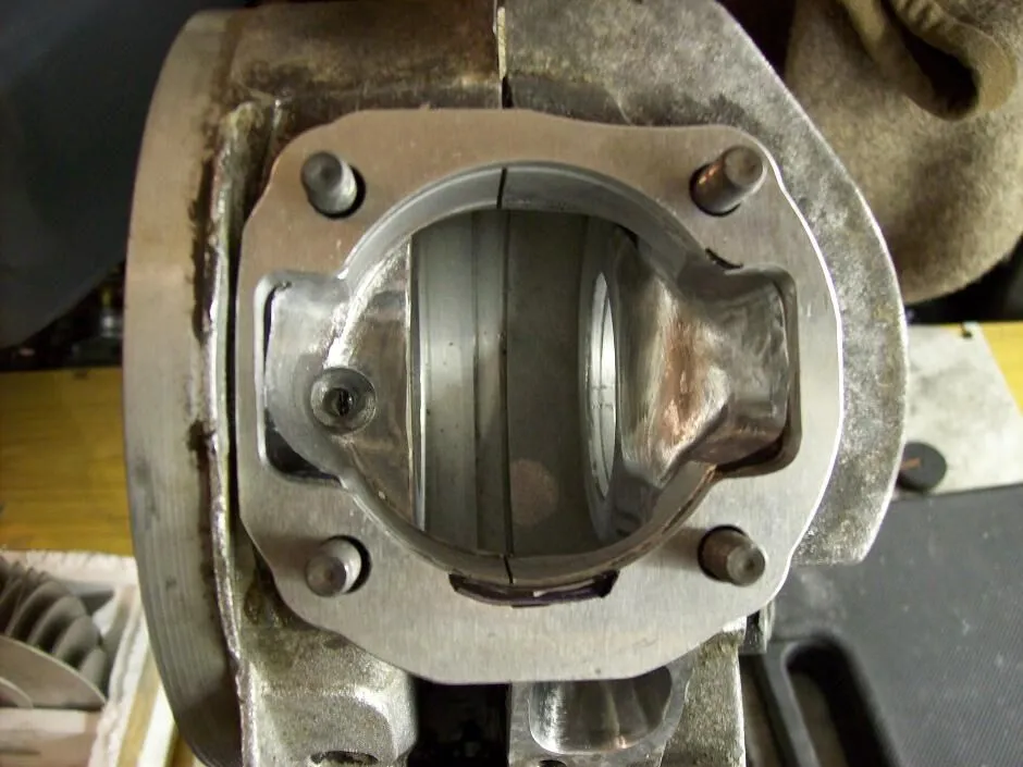

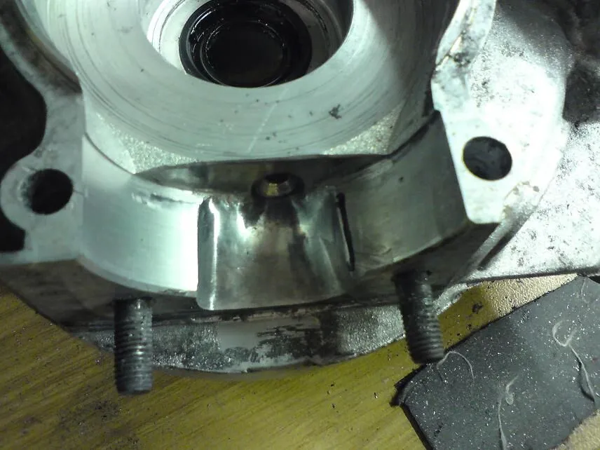

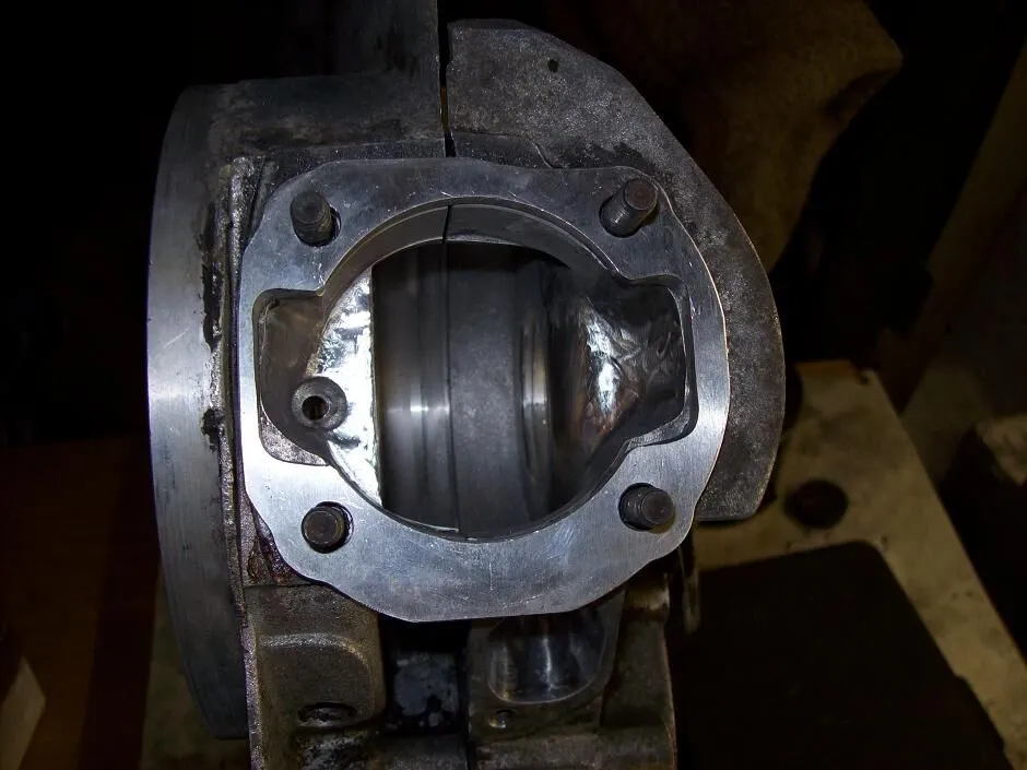

    Konnte natürlich nicht warten ;). ÜS am Gehäuse weiter aufgefräst, hoffe dass rechts unten die Dichtfläche groß genug ist, ansonsten ab zum Planfräsen lassen.Den BP an der 5mm Dichtung hab ich auch gefräst. Vor der ganzen Aktion musste ich Platz schaffen und ich meine VA zusammenbauen, gefällt mir besser mit Glanzschwarz.

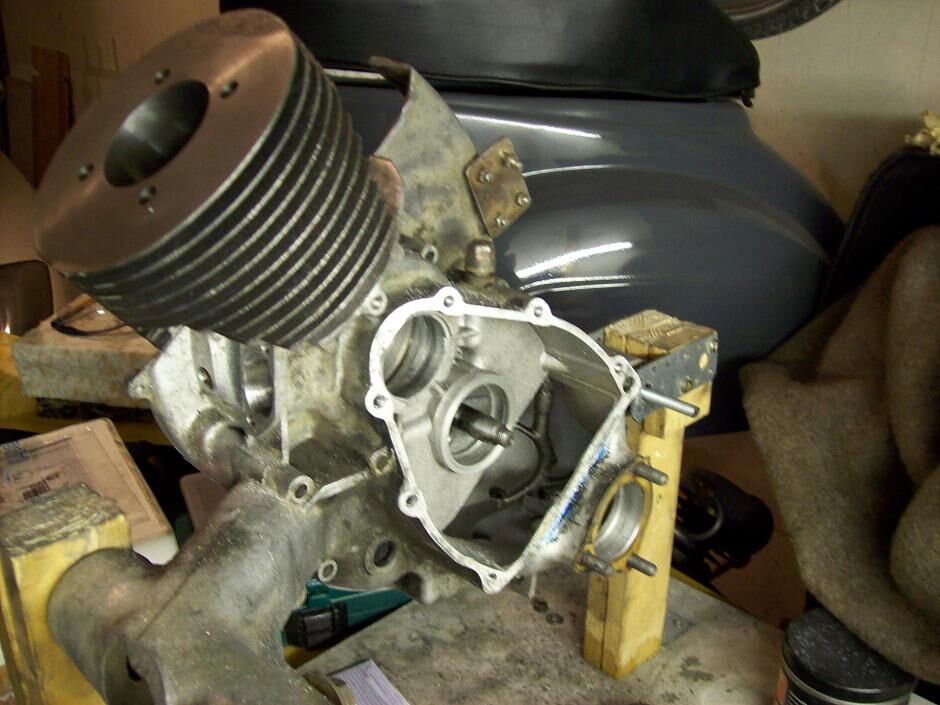

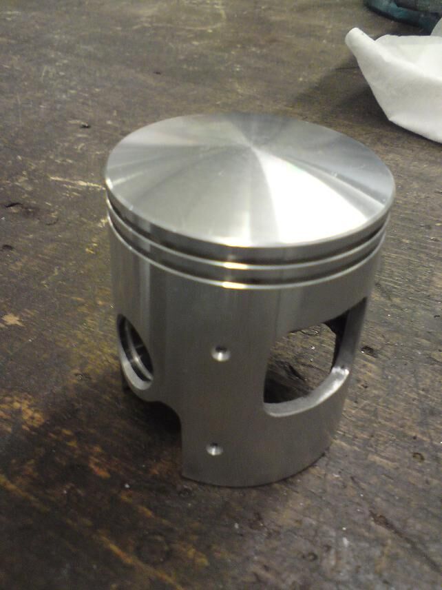

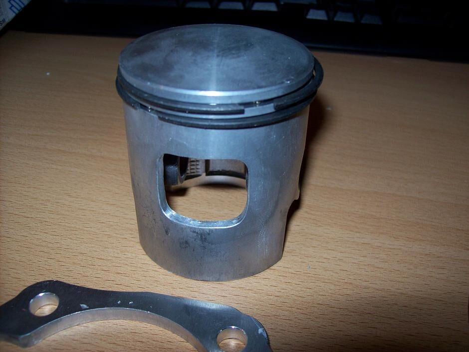

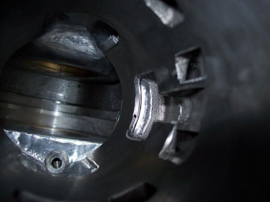

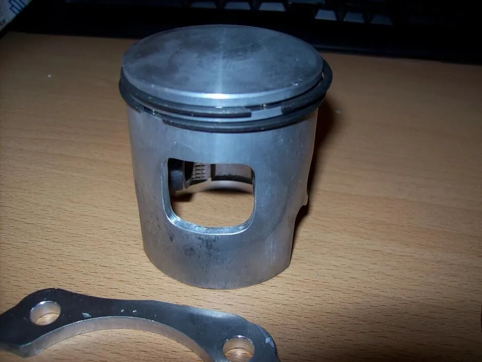

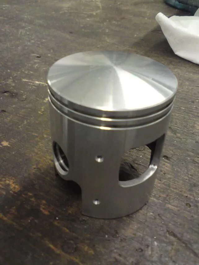

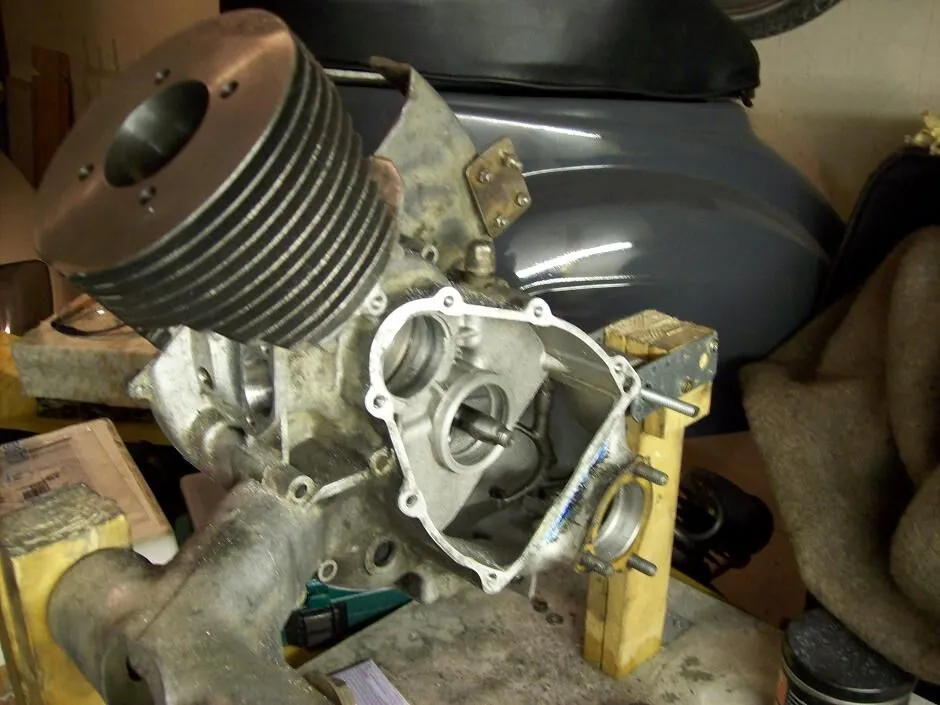

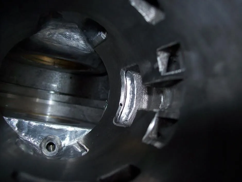

    Heute gings weiter. Musste noch die Motorhälften auf den Zylinderfuß anpassen. Bei dem Kolben haben wir Schmierbohrungen an den freien Flächen auf der höhe der Stehbolzen gemacht. (Tip vom Kabaschoko ausm GSF)
