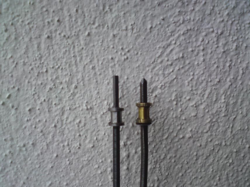

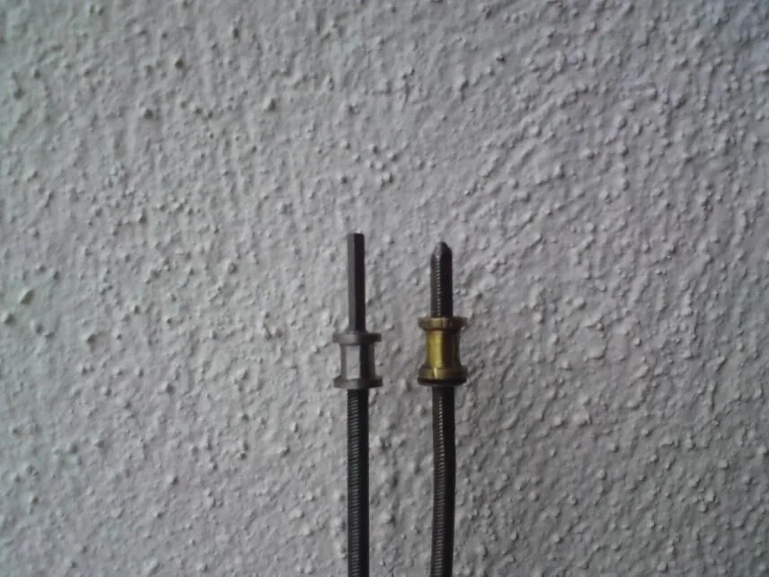

    Da ja morgen Bavarian Tour ist, hab ich meine kleine heute nochmal gepflegt.
    Habe nun auch die neue Tachowelle bekommen. Wollte schonmal ne neue verbauen, ging aber nicht da anscheinend eine falsche geliefert wurde. Die heute passt aber von der länge her wie die Faust aufs Auge. Da ich aber immer noch mit der alten Tachowelle anno 1980 umherfuhr aber mein Tacho neu ist harmonierten diese nicht so zusammen. Denn für den Tacho war oben der Stummel zu kurz und wurde immer nur Teilweise mitgenommen. Dies hat nun ein Ende.
    Siehe Bild links, das ist die neue Welle, rechts die alte.

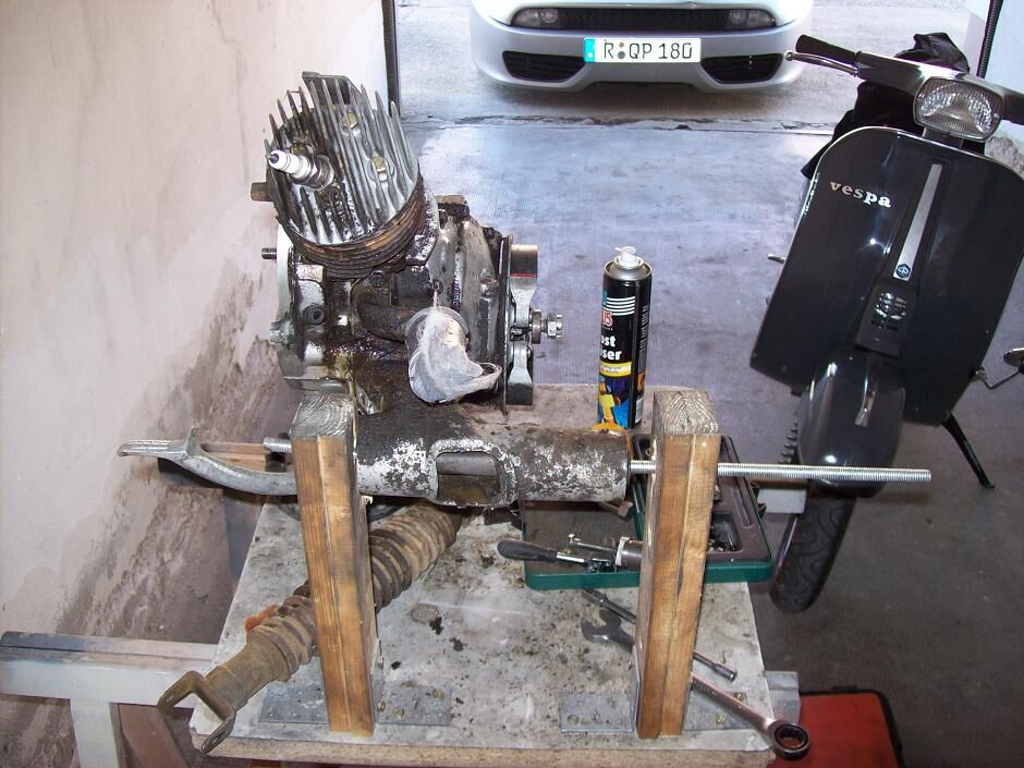

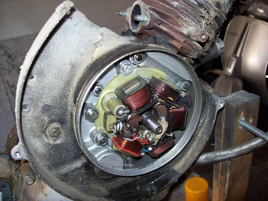

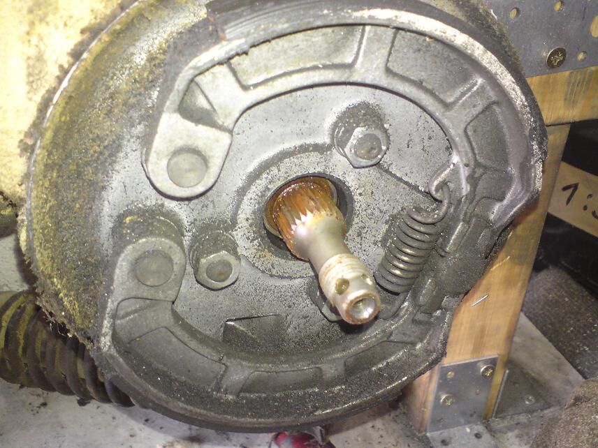

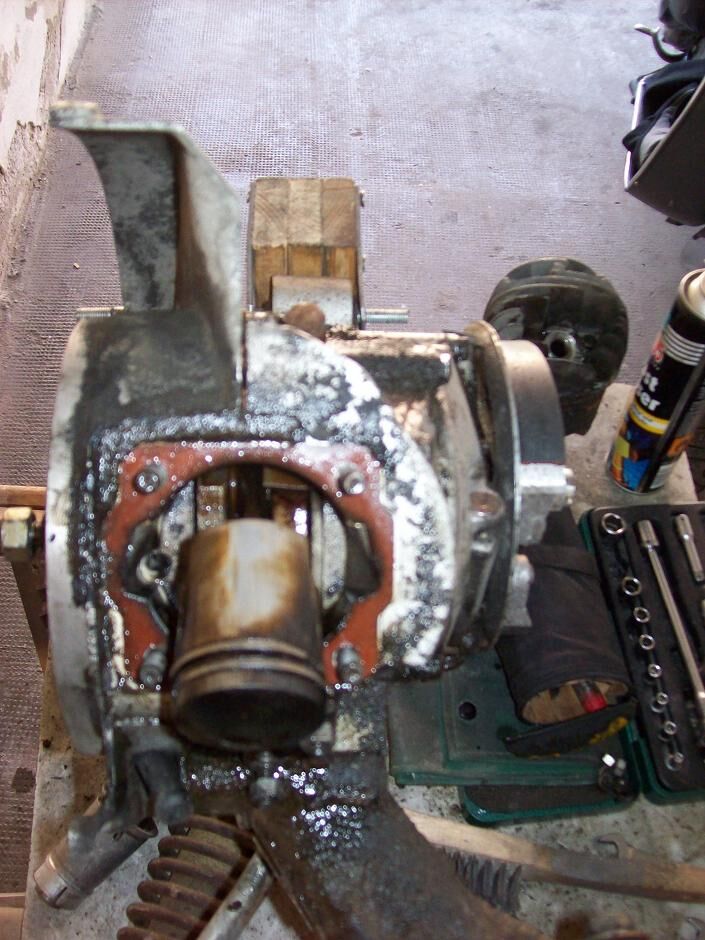

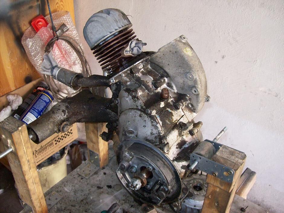

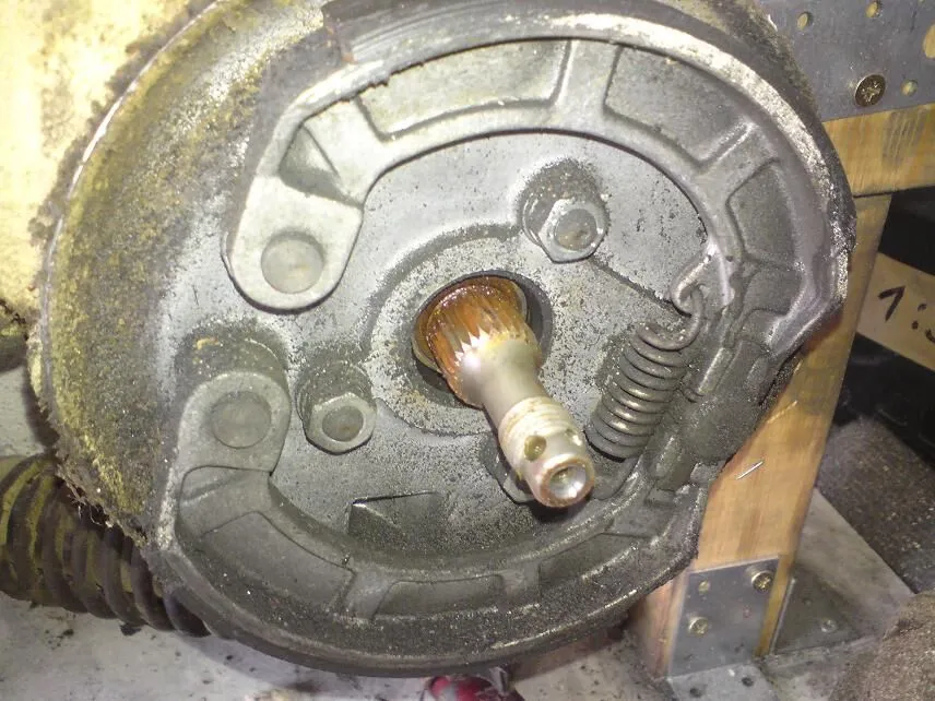

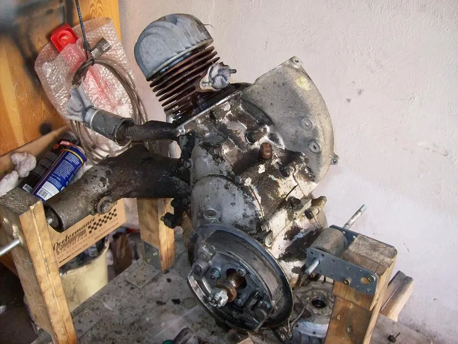

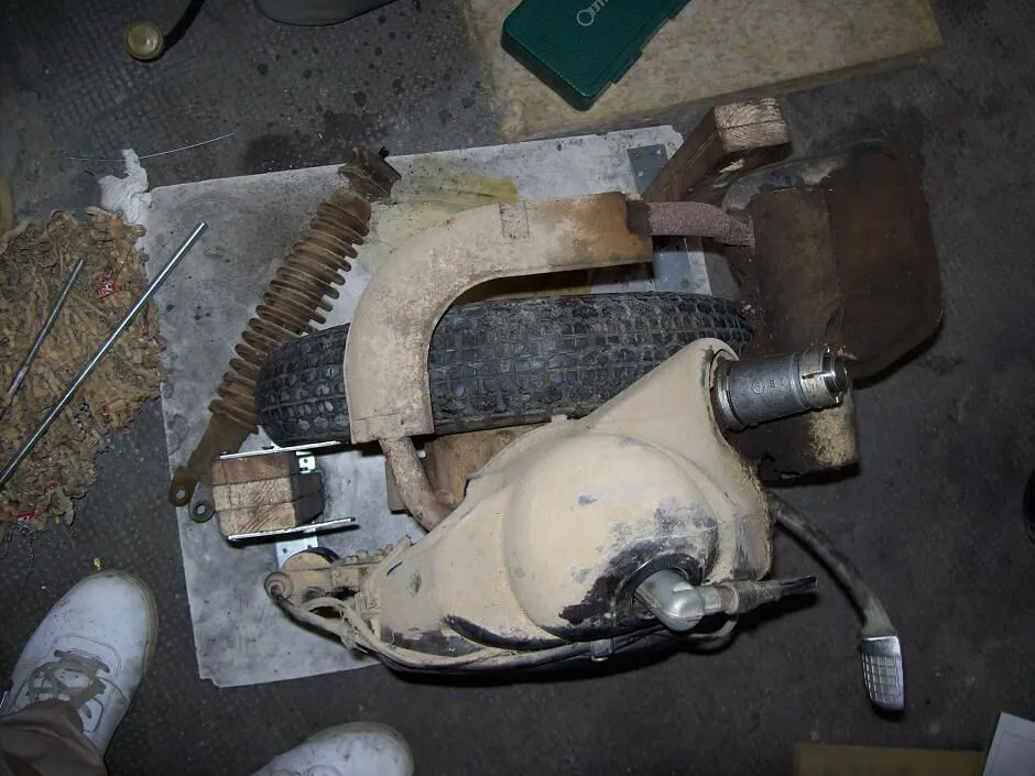

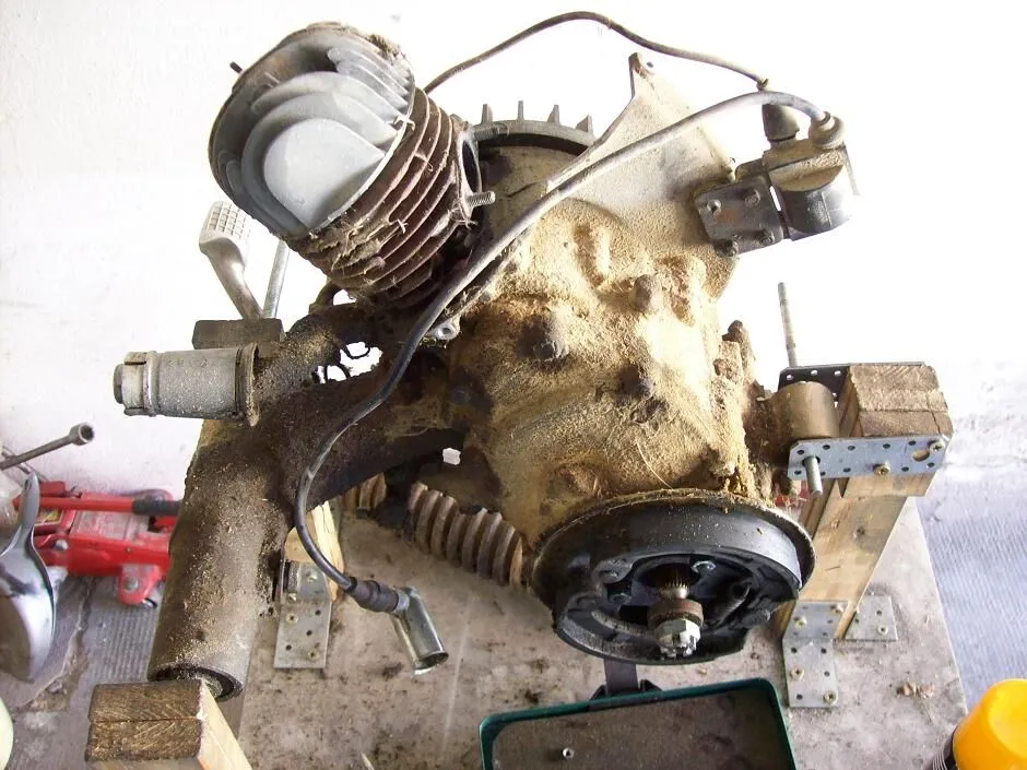

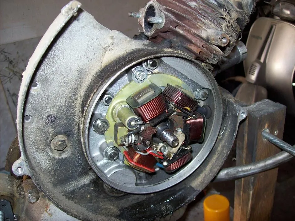

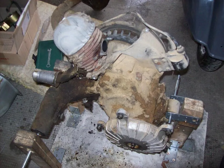

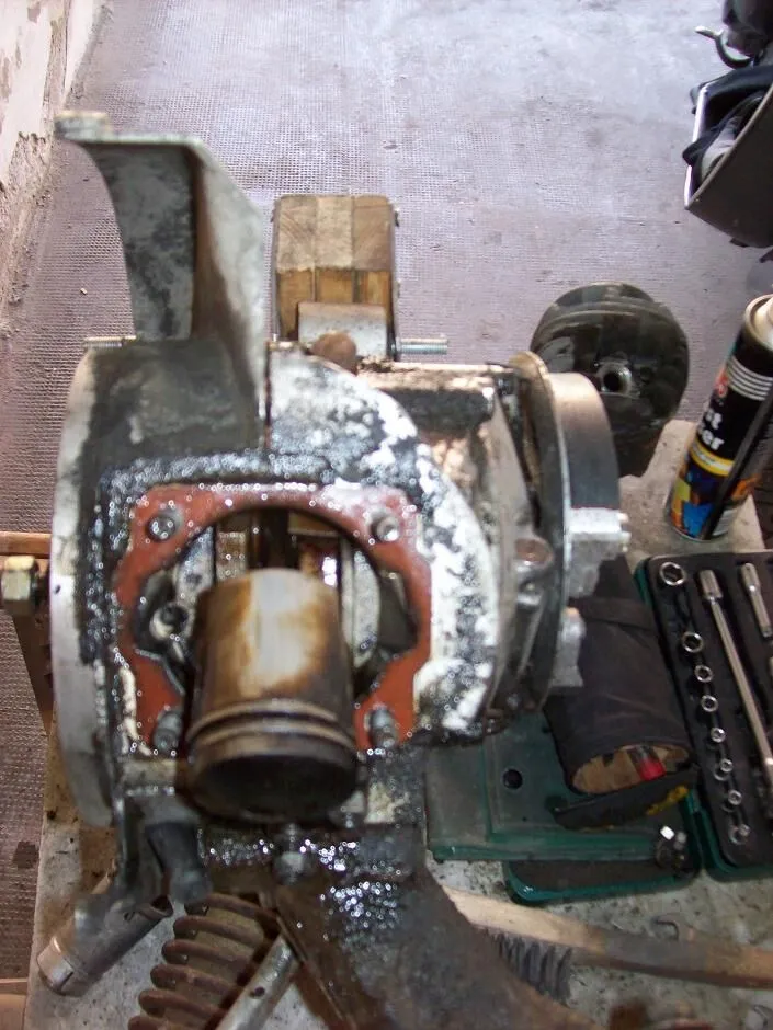

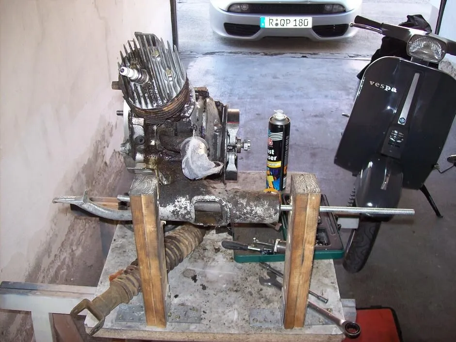

    Habs heute endlich mal geschafft mich weiter an meiner 2. Spezial zu spielen.
    Die Bremstrommel ging nur mit nem 3-Klauenabzieher runter. Diese war an der Antriebswelle angerostet. Genauso wie das Polrad, dies war auch fest und lies sich nicht mit dem Polradabzieher abziehen, vorher hätte das Gewinde aufgegeben.
    Nach der 1. Grobreinigung habe ich mal Zylinder und ASS runter. Die KuWe ist am Pleuel unten festgerostet und lässt sich kein bißchen bewegen. :thumbdown:
    Ganz schön viel Zeugs wieder zusammengekommen

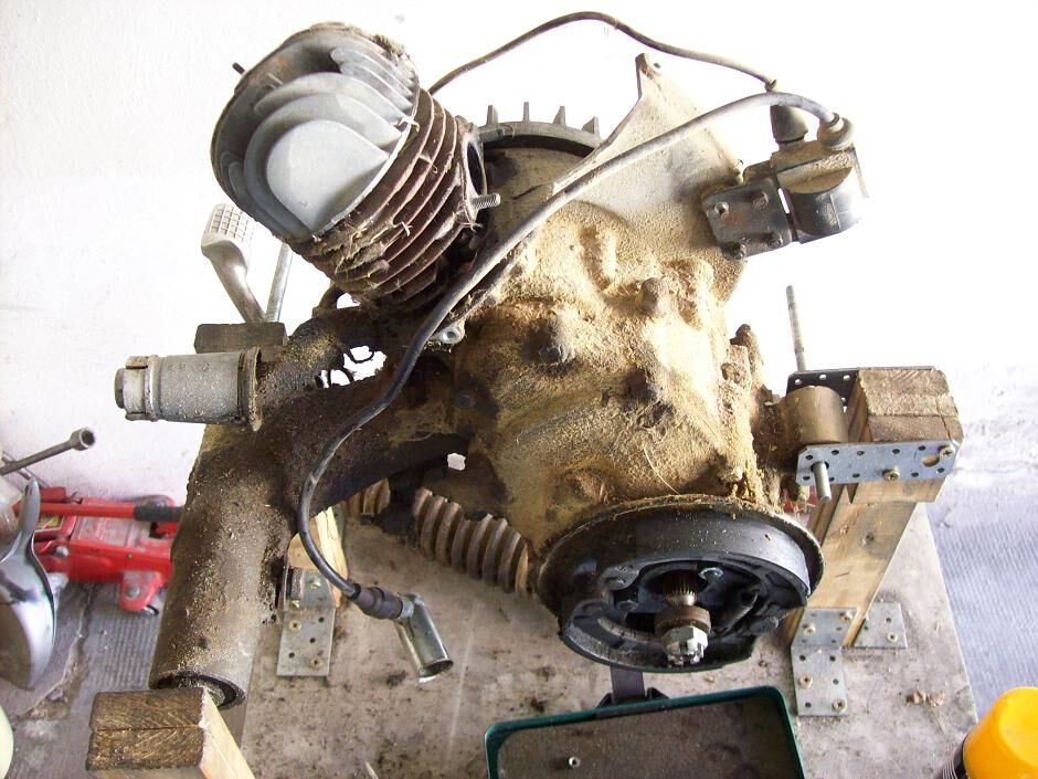

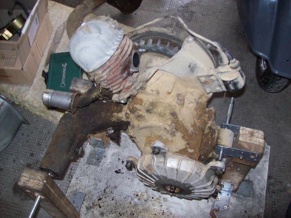

    Schon seltsam, warum die Motoren fast alle so ne Dreckschicht oben haben ?(
    Als ob die Fahrer durchn Acker gefahren sind.
    Das im Hintergrund glaub ich ist ein Fiat Coupe. Die Stoßstange ist aber nicht standard.

    Ja die Motoren wurden halt nicht so gepflegt. Damals waren die Vespen halt auch nur Gebrauchsgegenstand, nicht so wie heute.
