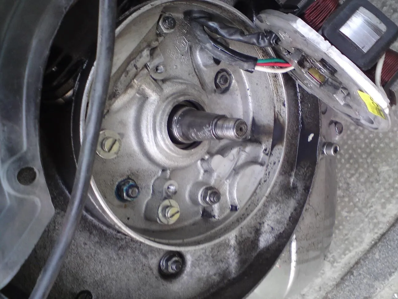

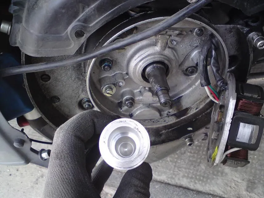

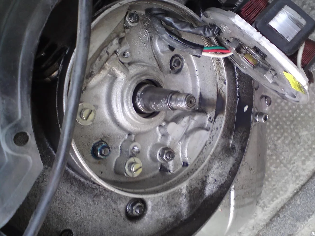

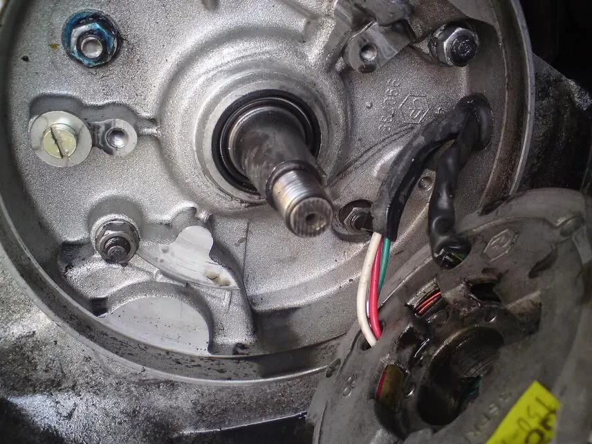

    Na da wundert es mich nicht dass meine Kanalratte so sifft. Ich hab in geistiger Umnachtung meinen 10€ Simmerring für die ETS Welle falsch rum eingebaut :(. Ein neuer ist schon geordert.
      • 122.7 kB
      • 856 × 642
    Meine Vespa Special 244ccm

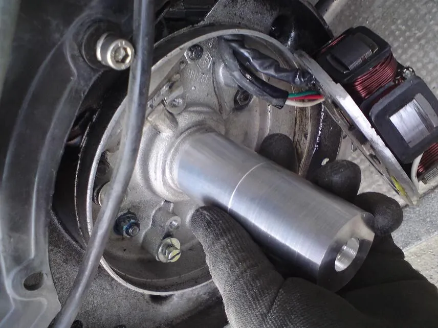

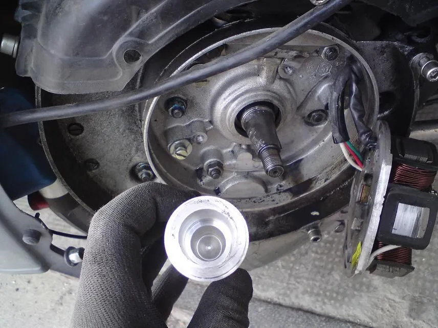

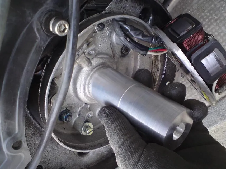

    Hab heute den Simmerring rausgefrimelt, Päckchen vom SIP müsste morgen kommen, dann kann ich den neuen wieder einsetzen (diesmal richtig rum ;) ).
    Dazu habe ich mir gestern Abend noch nen "Schlagdorn" im passenden Durchmesser gedreht, damit ich den SiRi schön sauber einschlagen kann.

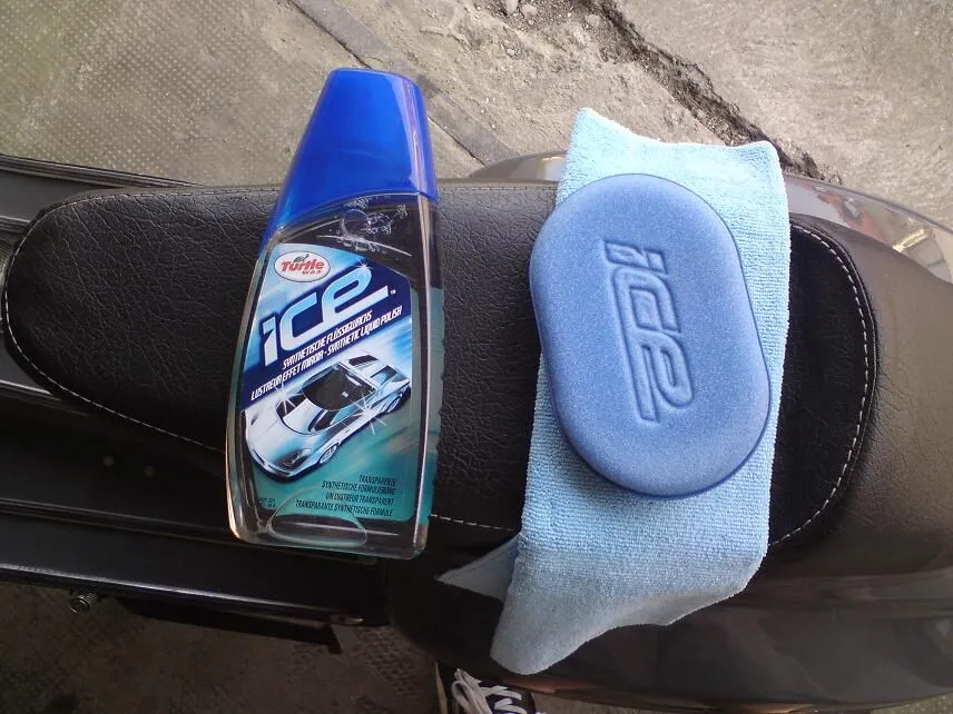

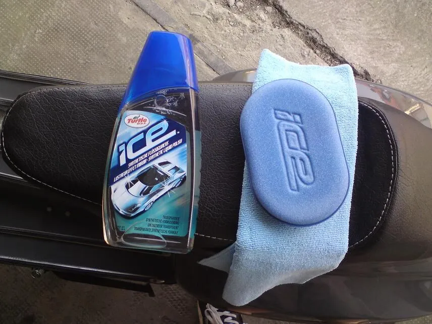

    Dann habe ich noch das Turtlewax Ice probiert. Was fürs Auto gut ist, muss ja für die Vespa nicht schlecht sein :)

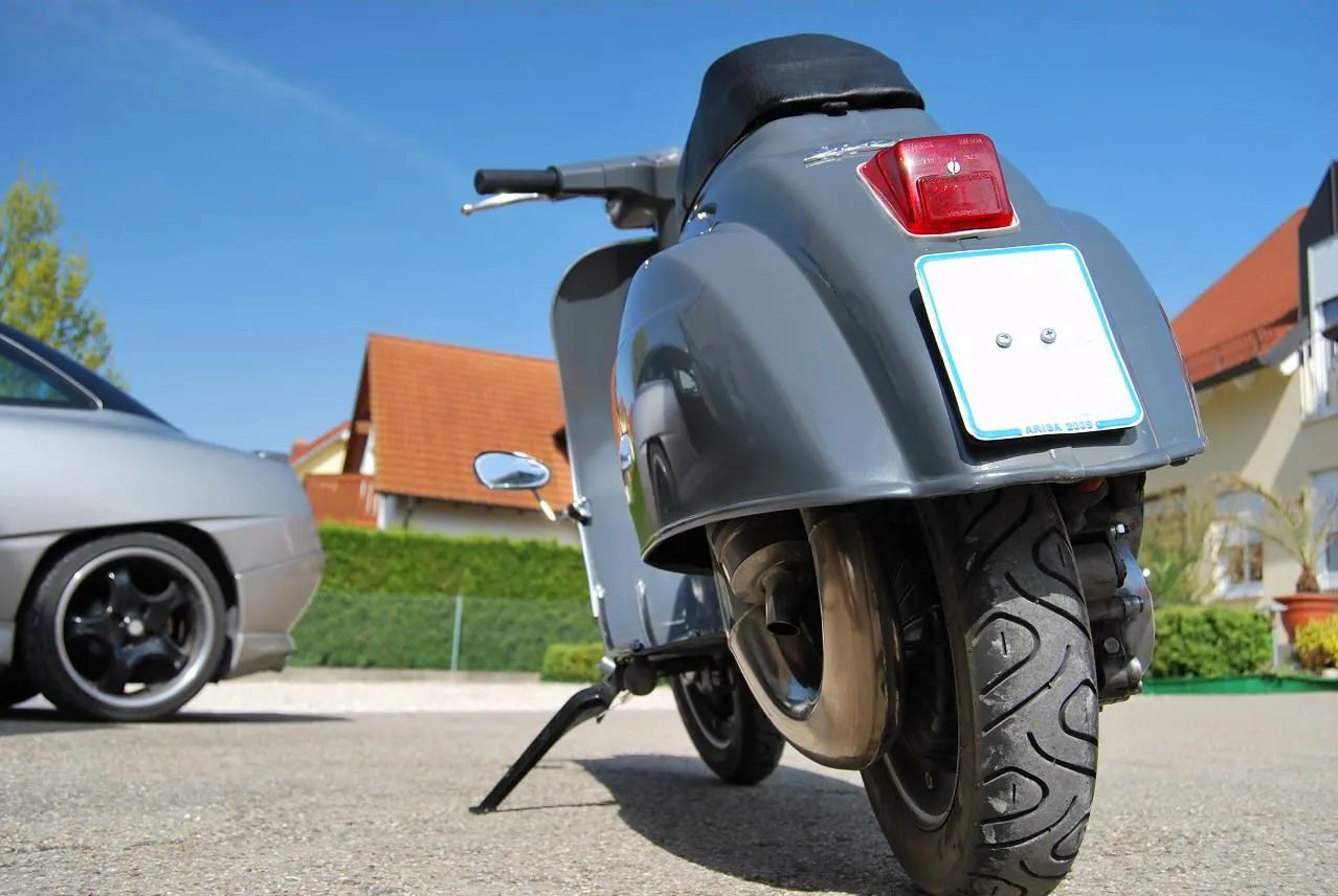

    ->letztes bild:
    meine lieblingsperspektive :love:
    (das nächste mal bitte nich den reifen abschneiden :thumbup: )
    glänzt die backe wegen dem wax so? wasn das fürn zeux?

    Zitat von pola
    ->letztes bild:
    Okay großer Fotografiermeister, ich achte das nächste mal drauf :)
    Das Turtlewax Ice kannst überall drauf schmieren, auch auf Gummi usw. ohne dass es weiße Rückstände hinterlässt. Bin im Coupe Forum drauf aufmerksam geworden. Wennst es mal googlest dann findest zig Einträge in den ganzen KFZ Foren, Hammer. Vogelwildes Zeugs :) Total easy zum verarbeiten.
    U.a. hier erhältlich.
    http://www.atu.de/pages/shop/artikel.html?wg=wg_10710&artikelnr=TWA010&campaign=quisma&koop_id=QA1200001
    :P
    und schon geordert. mal sehen wie das zeug funzt. merci :thumbup:

    is ne richtige Kymco Superboy - nachgebaut - is ne 4takter, viel besser als die 2takt kacke
    • April 28, 2009 at 21:50
    • #646
    Das letzte Bild ist echt mal sehr sehr geil, habe es direkt mal als Desktophintergrund mißbraucht :D

    Zitat von pola
    :P
    Hihi, schon geil das Zeugs, ist halt doch was anderes als das Standartzeug wie Sonax usw.

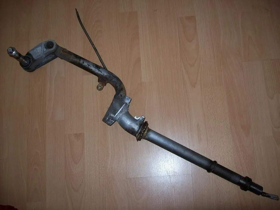

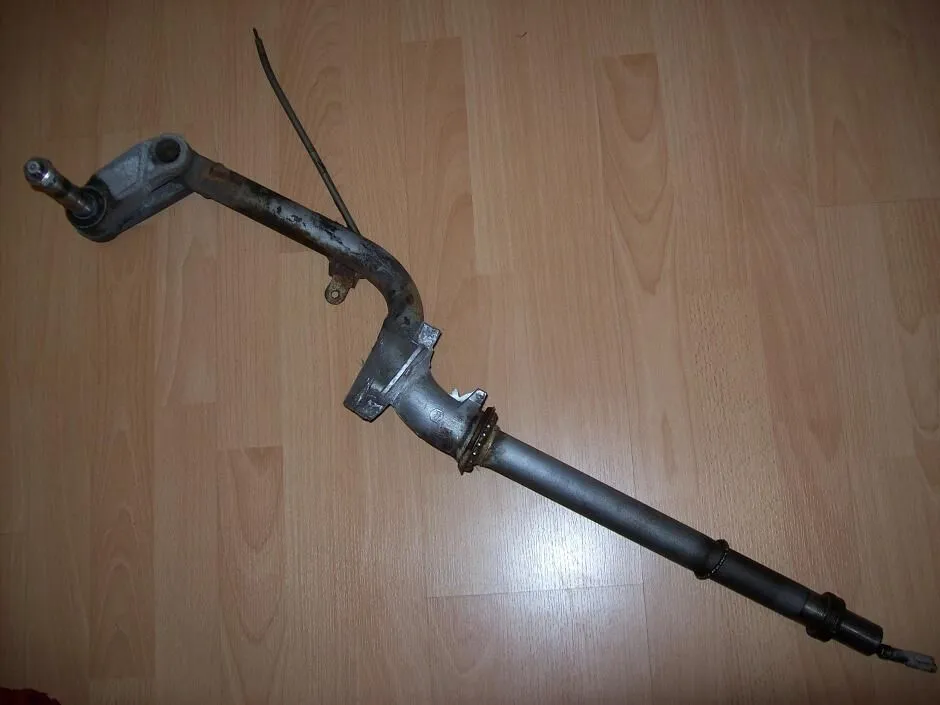

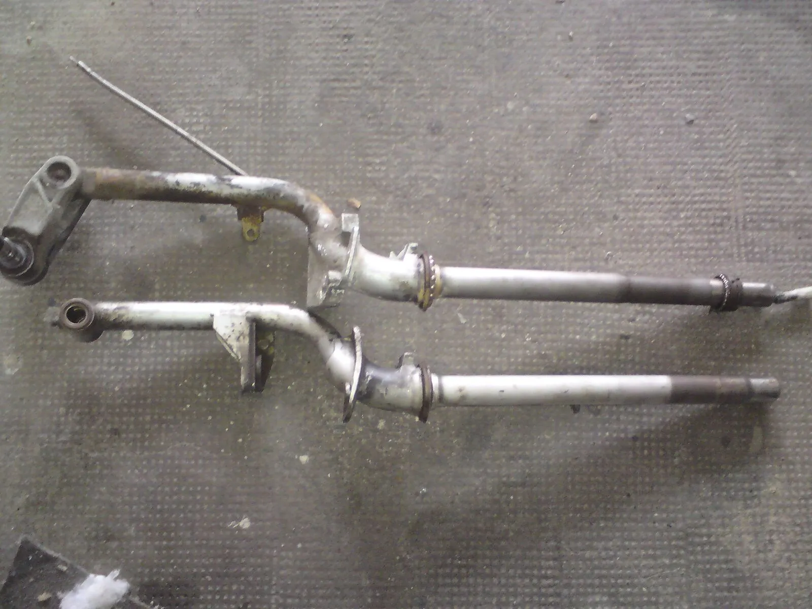

    Sehe ich das nun richtig dass ich bei der PK Gabel das Gewinde für den Lenklagersatz oben weiter runter schneiden muss und die Gabel im unteren Teil gekürzt (ca.35mm) werden muss? Sonst muss ich da nix ändern dran? Weil ich mal was von Lagersitz abdrehen und diversen Geschichten gelesen habe. ?(
    genau, oben gewinde runterschneiden, lenkschlossnut anpassen und unten kürzen.
    aber nicht mehr als 30mm, denn den pk-dämpfer musst du ja auch kürzen, und da ist meiner meinung nach bei 30mm schluss.
    ich würde sogar eher weniger machen um den nachlauf zu korrigieren.
    also gabel 20, dämpfer 30 oder so in der richtung.
    und zwecks lagersitz:
    wenn du dir dein bild anschaust siehst du dass die kotflügelaufnahme von der v50 gabel etwas höher sitzt als bei der pk-gabel.
    indem man den lagersitz abdreht holt man den kotflügel wieder näher an die kaskade.
    ist also kein "muss" sondern ne reine optikgeschichte, denn davon kommtse vorne noch tiefer.
    Okay, denke aber schon dass ich den Lagersitz abdreh, weil ich keinen großen Spalt zwischen Kaskade und Koti haben will. Werd mich mal an der Drehbank in der Arbeit spielen. Falls es nicht klappt schick ich das Ding weg, im GSF macht das auch jemand. Dämpfer wird der PK Bitubo, der ist angeblich bis 60mm kürzbar. http://www.germanscooterforum.de/GSF_Spezial_An…ite_t94823.html.
    Hmm das mit dem Nachlauf ist ein guter Argument, darauf werde ich auf jeden Fall auch achten. :thumbup:
