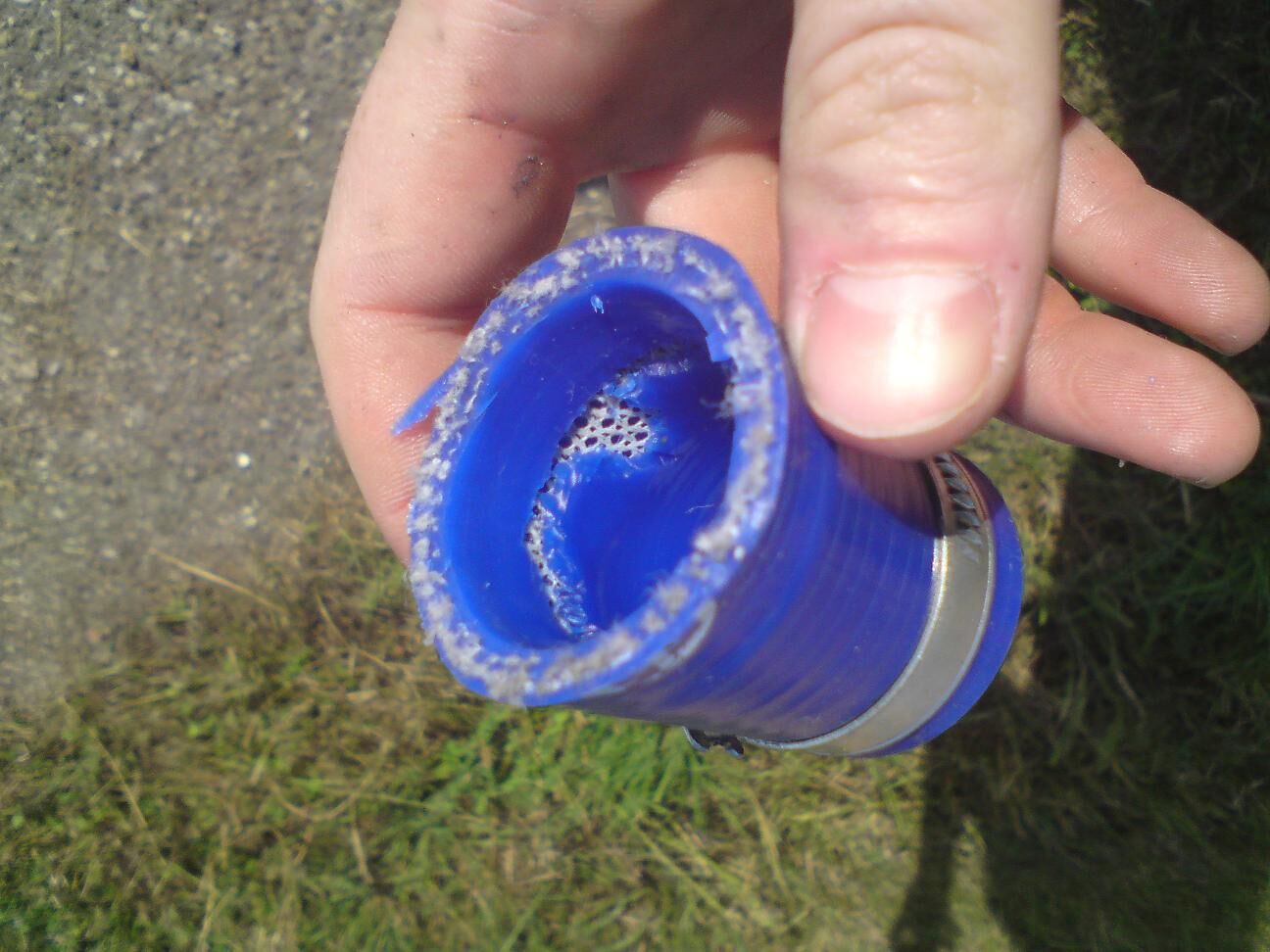

    • September 25, 2009 at 15:05

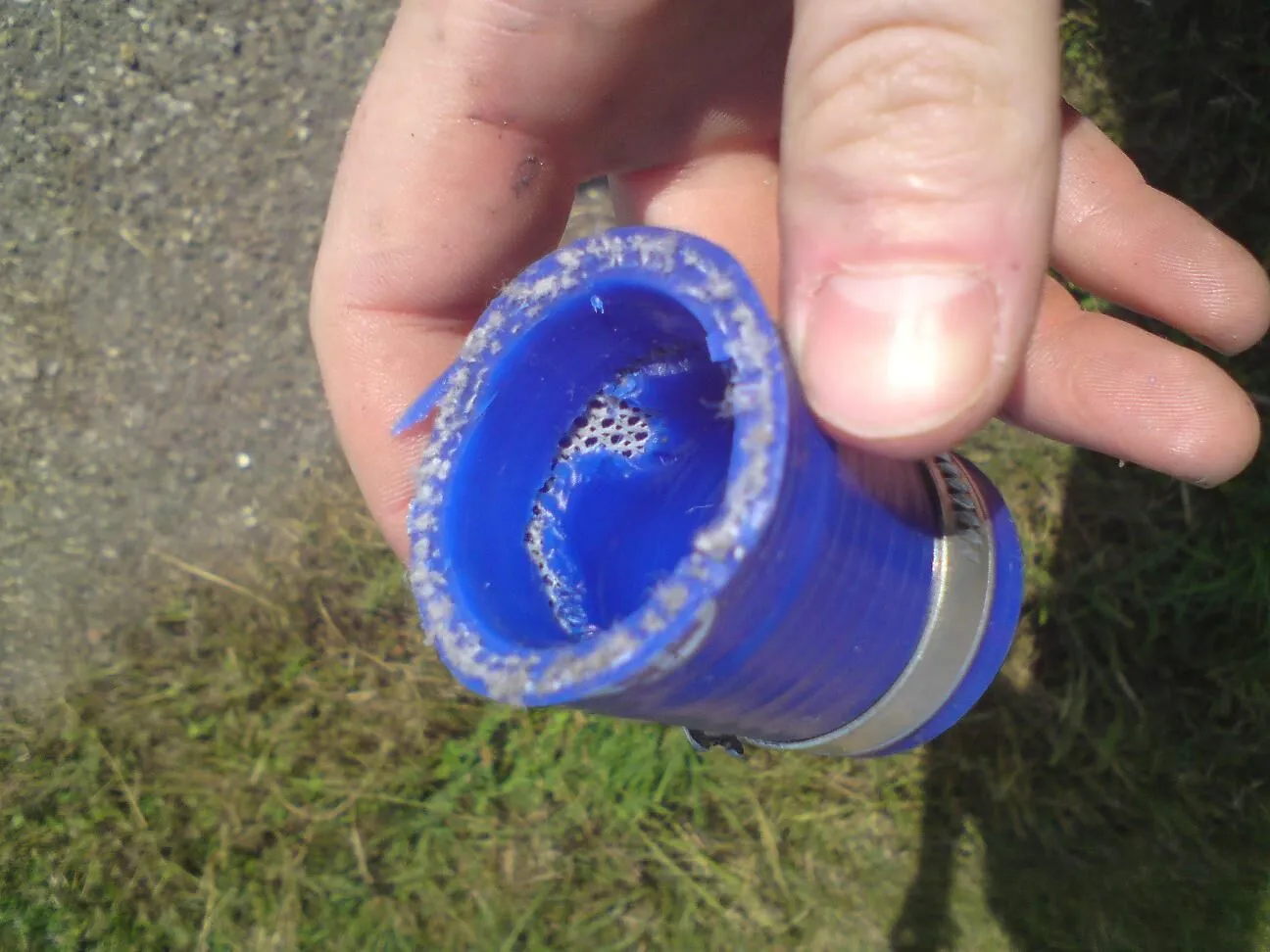

    • #907
    Mag das Ding dies Jahr einfach nimmer?
    Hab mich vorhin gewundert warum mein Standgas nimmer runter kommt, und sieh da,. Vergaser runtergefallen. Dacht mir „ach kein Ding, gleich wieder rangeschraubt und weiter geht’s, wie in Berching“ aber n´scheiss´n. Der achso tolle und vor allem teure Verbindungsgummi hat aufgegeben, und ja die Teile die Fehlen sind dort anscheinend ein- und ausgetreten wo auch das zu verbrennende Sauerstoff/Benzin-Gemisch hin ist….. aaaaaaahhhhhhh
    also doch zum Schrottplatz und nach passenden Kühlwasserschlauch fragen, am besten gleich nen Meter mitnehmen.
    1 Problem beseitigen, damit das nächste auftauchen kann. 3000€ investiert und der „Spass“ damit unbezahlbar :wacko:

  • pola
    Captain Cracked Rib
    16,039
    2,894
    69
    Rotown Rockcity
    pola-motori
    • September 25, 2009 at 15:32
    • #908
    die eingesaugten schnipsel machen garnichts, da brauchst dir keine gedanken zu machen.
    aber von glück gesegnet bist du auch nich gerade :whistling:
    hab noch nen ori malle-gummi, falls interesse besteht...

  • Labelsucker
    1,205
    18,925
    3,258
    Vespa Club Regensburg
    • September 25, 2009 at 16:43
    • #909
    ich danke dir, aber ich werd mich für die Kühlerschlauchvariante entscheiden, hatte schonmal so nen Gummi aus nem Shop, der Riss ja schneller als ich schauen konnte.
    Nunja, Pech ist relativ ;)

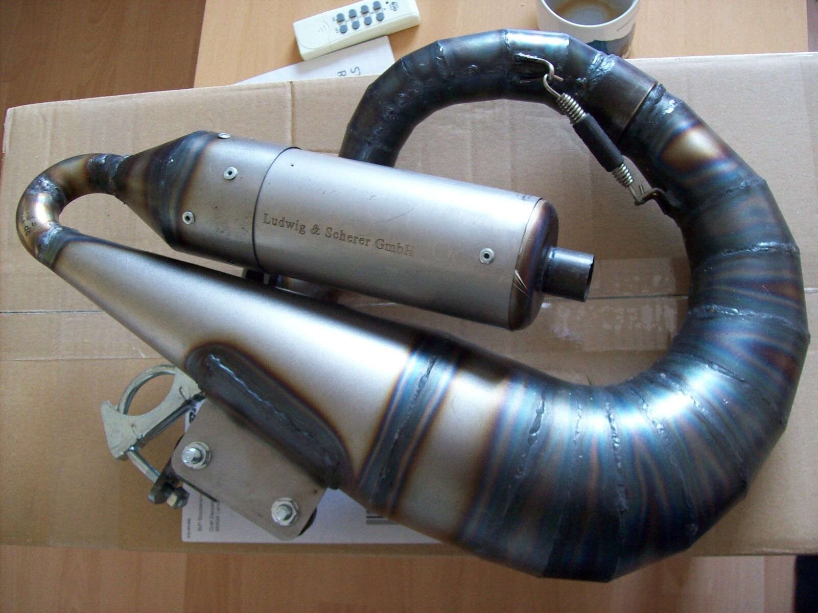

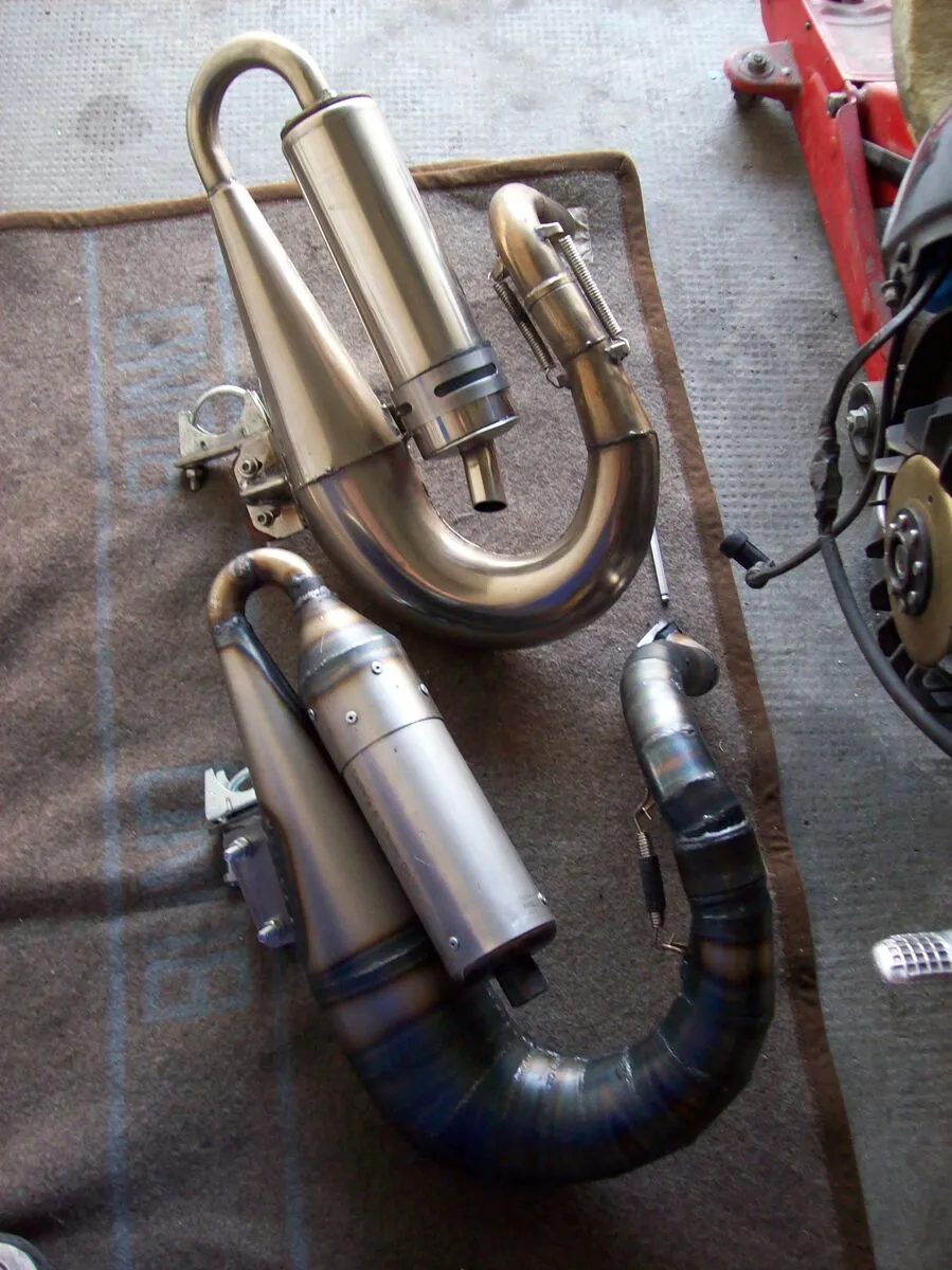

    • October 2, 2009 at 11:54
    • #910

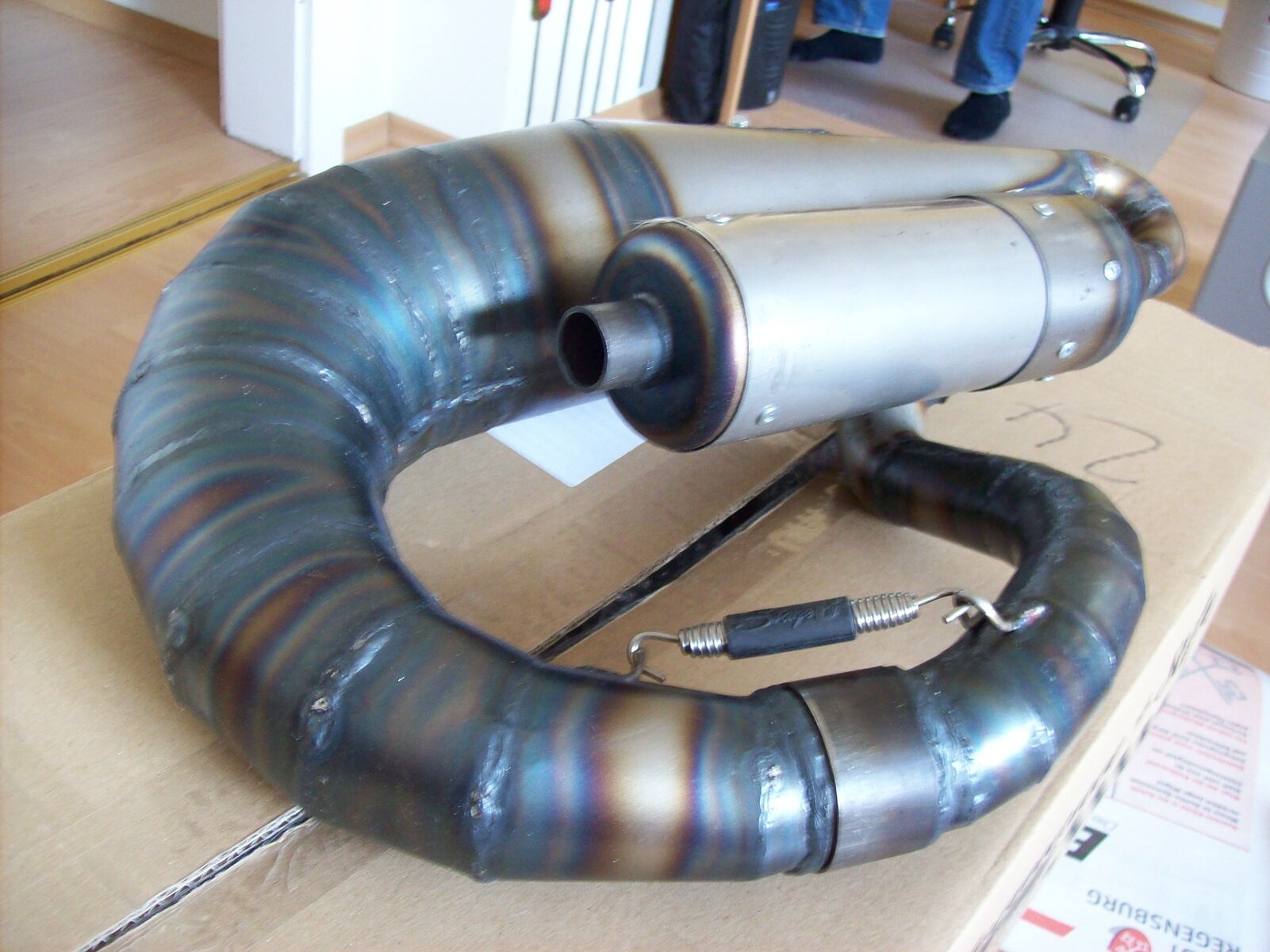

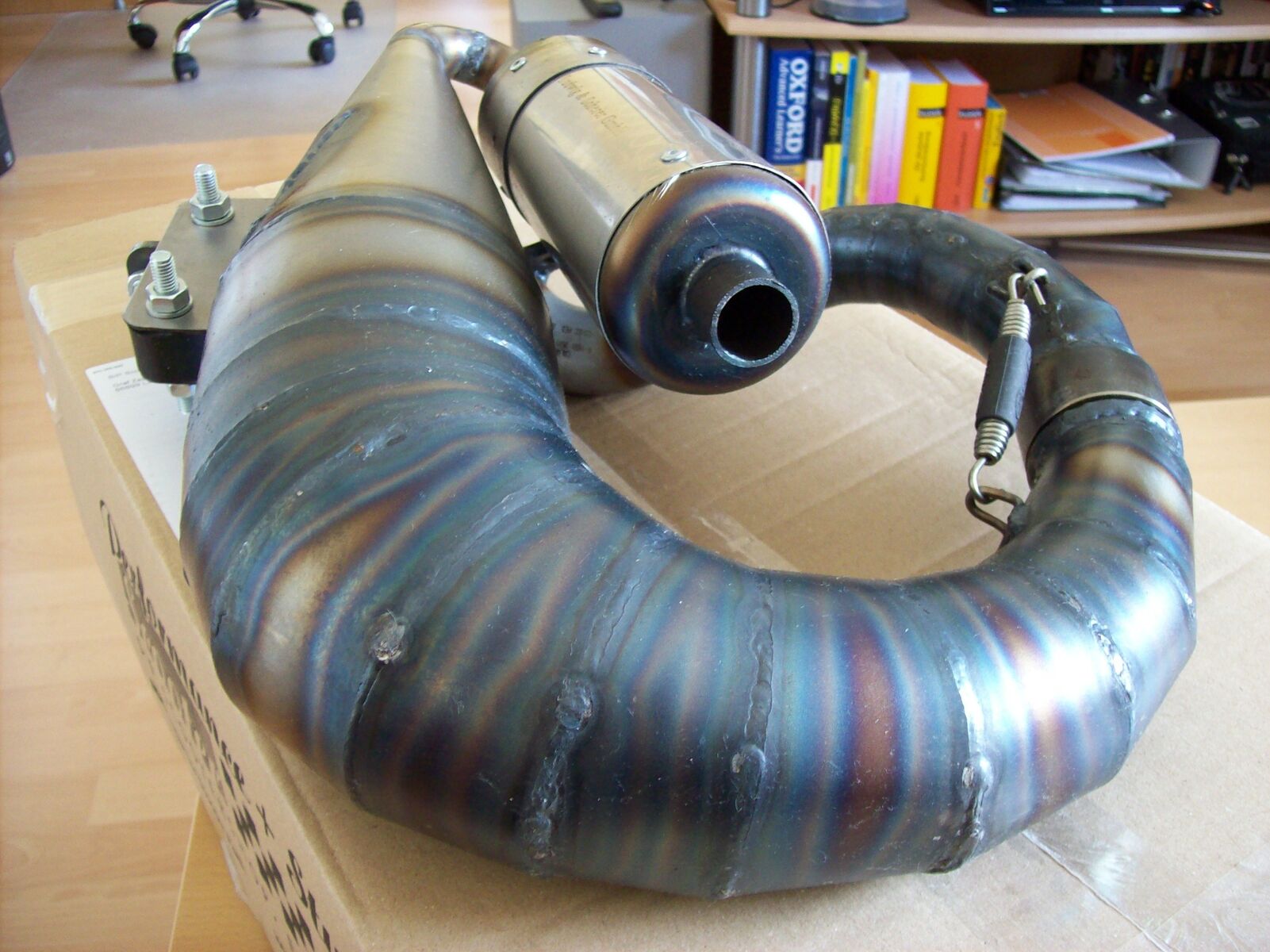

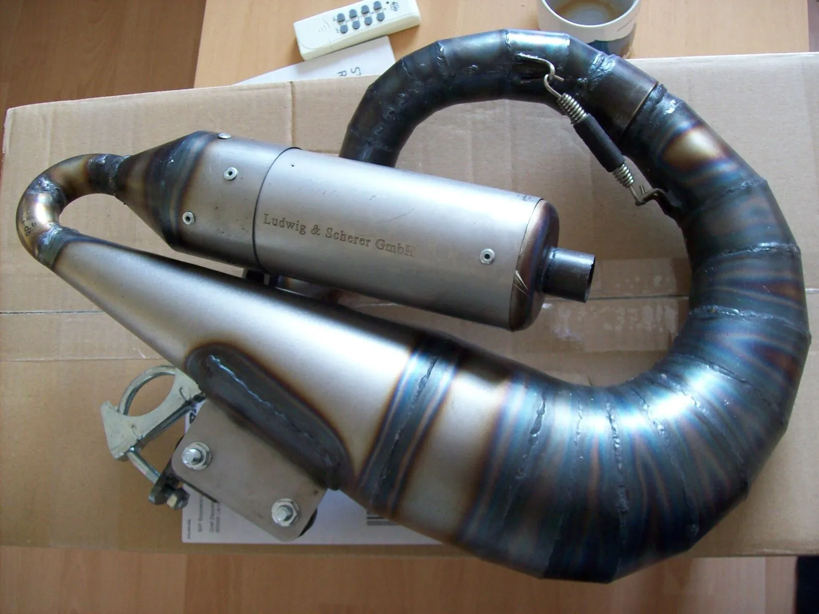

    wohooo er ist da.
      • 201.74 kB
      • 1,601 × 1,200
      • 204
      • 225.8 kB
      • 1,601 × 1,200
      • 178
      • 205.15 kB
      • 1,601 × 1,200
      • 175

  • Spike05
    1,106
    141
    Burglengenfeld
    66'er V 50N
    • October 2, 2009 at 13:02
    • #911
    Los, ab in die Garage und schrauben!
    Schön isser jubel
  • Fishi
    5,360
    1,048
    keiner
    • October 2, 2009 at 13:20
    • #912
    für so ein teil wäre klarlack echt was wunderbares :love: nur gibts den nicht ;(

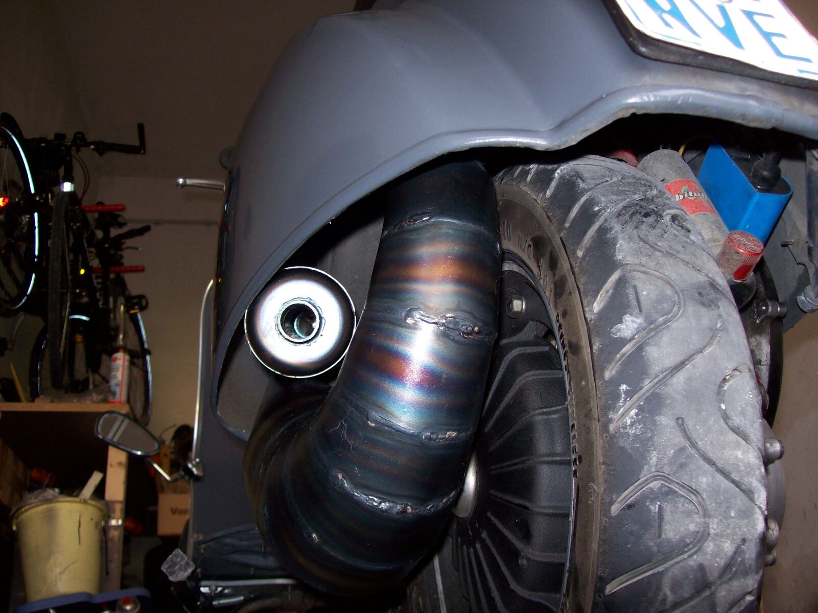

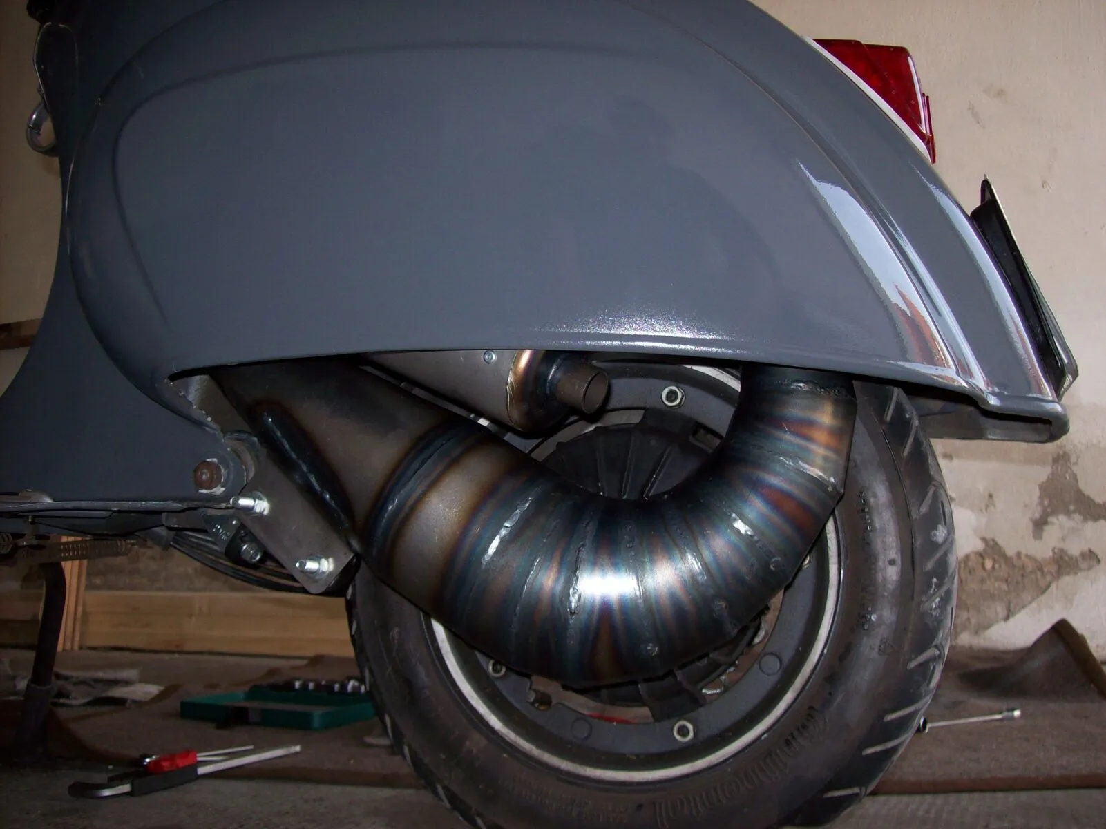

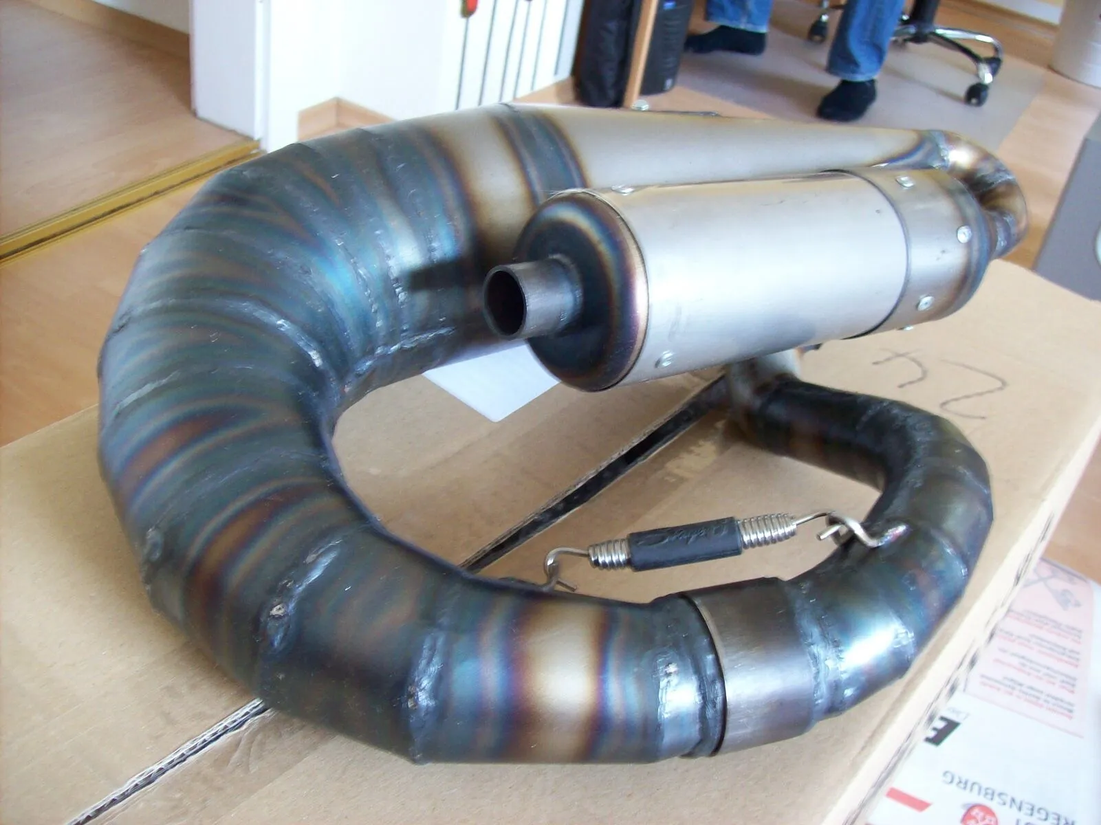

  • Labelsucker
    1,205
    18,925
    3,258
    • October 2, 2009 at 16:34
    • #913
    Auspuffklarlack gibt es, aber der wird angeblich mit der Zeit durch UV gelblich. Deshalb wird der Puff nur mit Öl mehrmals behandelt, damit die Optik bleibt.
    Morgen kommt er ran (wenns nicht allzu krass wird heute abend beim weggehen), genauso wie der nachträglich gekürtzte YSS Pro X-Dämpfer. Bin echt auf den Sound und Reso-Bereich gespannt.

  • Fishi
    5,360
    1,048
    keiner
    • October 2, 2009 at 18:59
    • #914
    schon klar dass ich dann bilder sehen will??;)

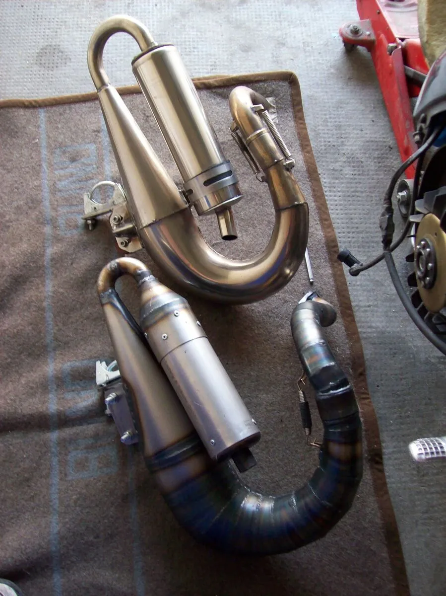

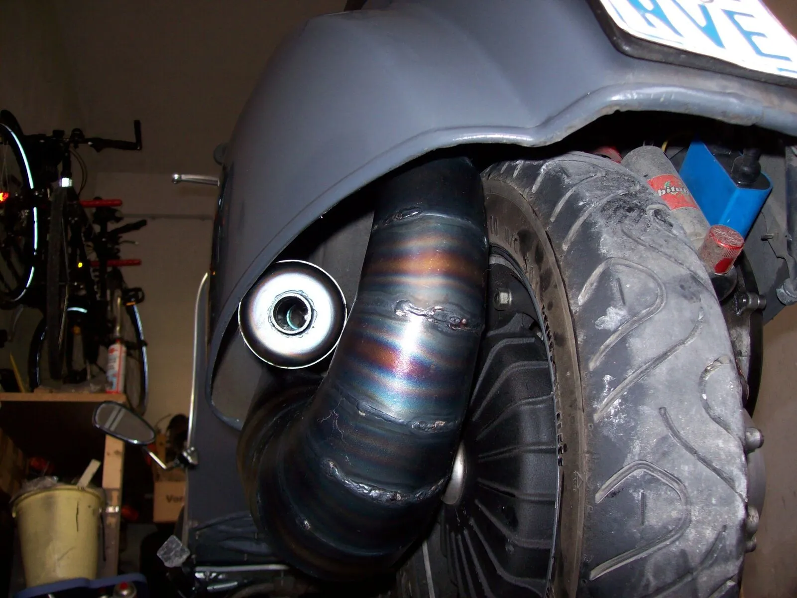

  • Labelsucker
    1,205
    18,925
    3,258
    • October 3, 2009 at 17:47
    • #916
    Zitat von Tigerarmy
    Hi Label,
    sehr schönes Projekt und der Puff eine Augenweide :love:
    Ich hab da noch nen Tip --) .
    Nicht von der Farbe täuschen lassen, sind zwar auch blau, aber die tun nicht so als wären sie cool. Die können auch was! Denn mit Kühlerschläuchen hab ich auch nicht gerad die besten Erfahrungen gemacht....
    Viel Spaß weiterhin und ich bin gespannt auf die ersten Sound Files :-6
    Ja Samco kenn ich, der Schlauch den ich hatte war genauso ein Silicon-Gewebeschlauch, nur halt von einer anderen Firma.
    ProX ist nun auch drin. Sehr hart, aber auch sehr angenehm zu fahren.
    Der Auspuff geht ab wie Sau :-7 . Das ist ja net feierlich. Ein Video lad ich grad hoch. Muss dann mal nächste Woche ein besseres machen.
    Der Alu-Dämpfer schleift ein wenig an der Karosse, das will ich morgen noch in den Griff bekommen, sollte aber klappen.
