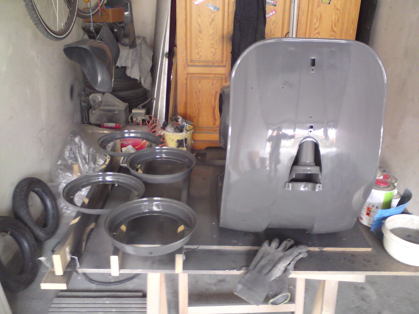

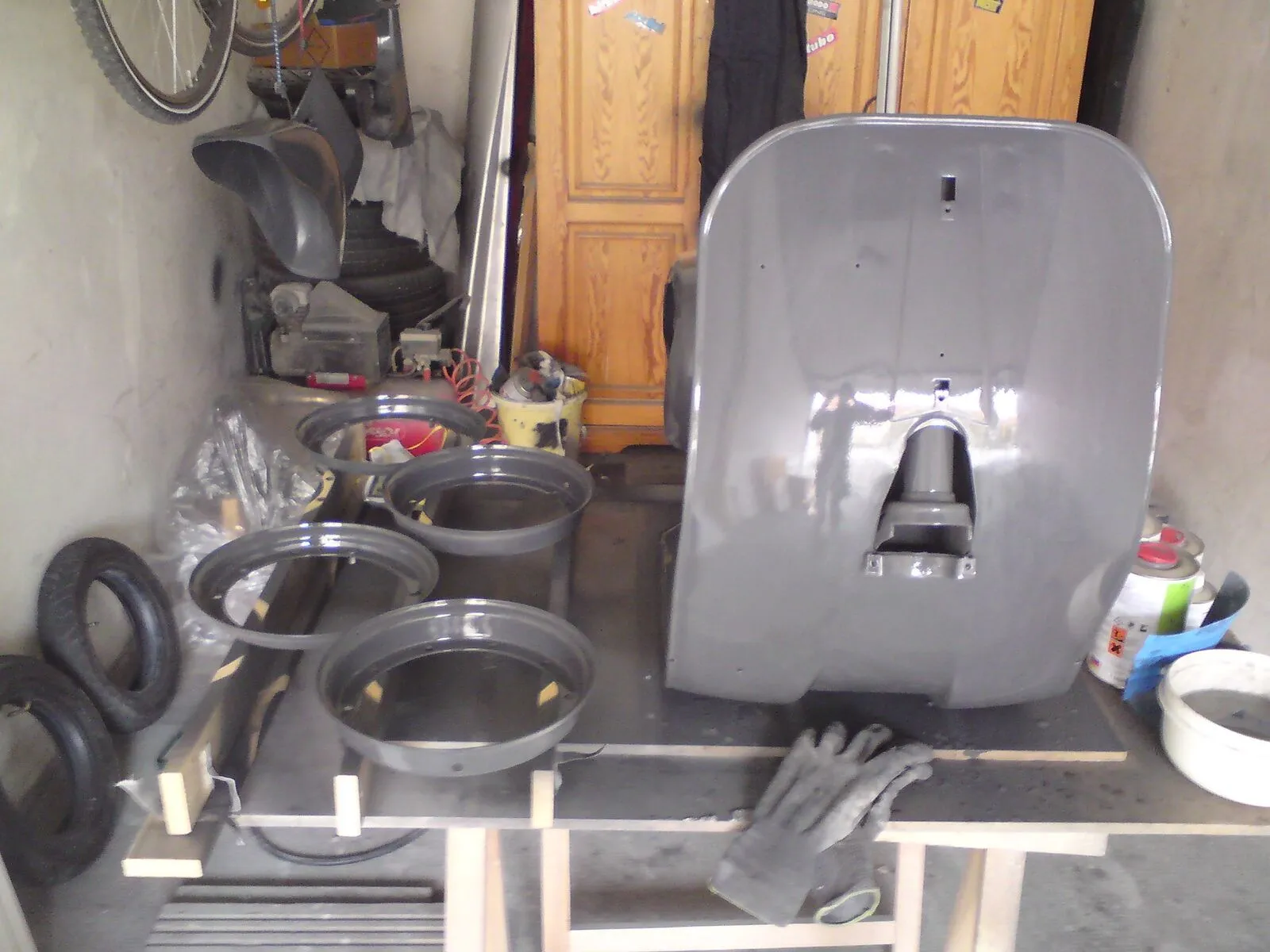

    Ich weiß, sind eh neue. Denn bei den alten war es genau so wie du es beschrieben hast. Die neuen sind auf der Innenseite grundiert worden, aber nicht lackiert.
    So wartet nun nach dem mal wieder schleifen aufs Klarlackieren. Das werde ich dann Montag oder Dienstag durchführen....

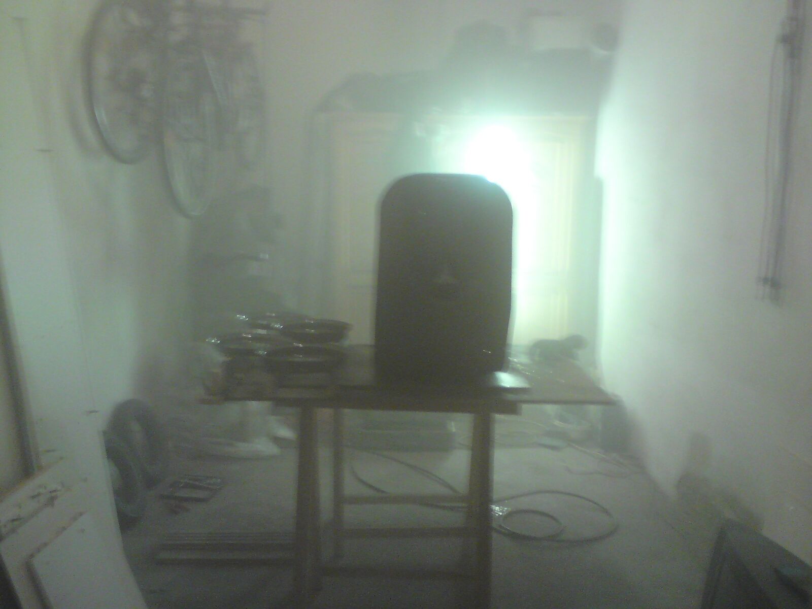

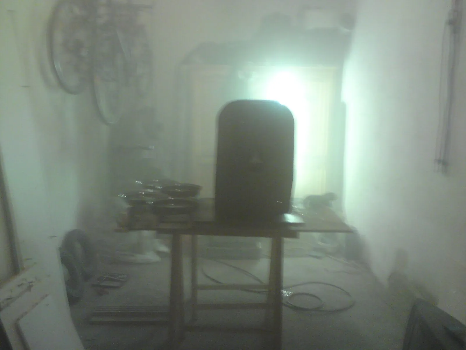

    So sahs unmittelbar gerade vorhin nach der ersten Schicht Klarlack in meiner Garage aus. Kompressor streikte auch aufeinmal, ich hoffe er hält noch die 2 Schicht aus.

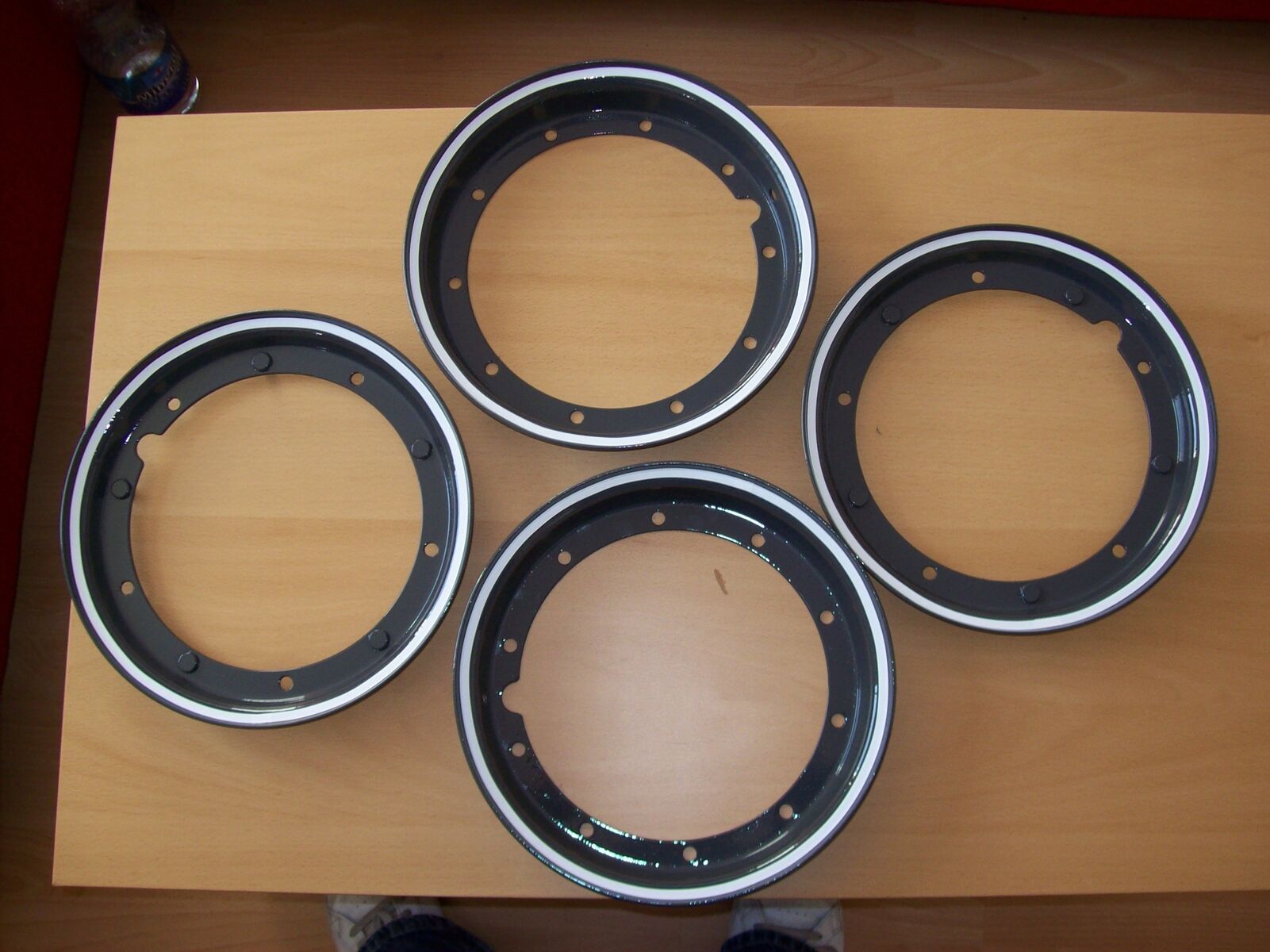

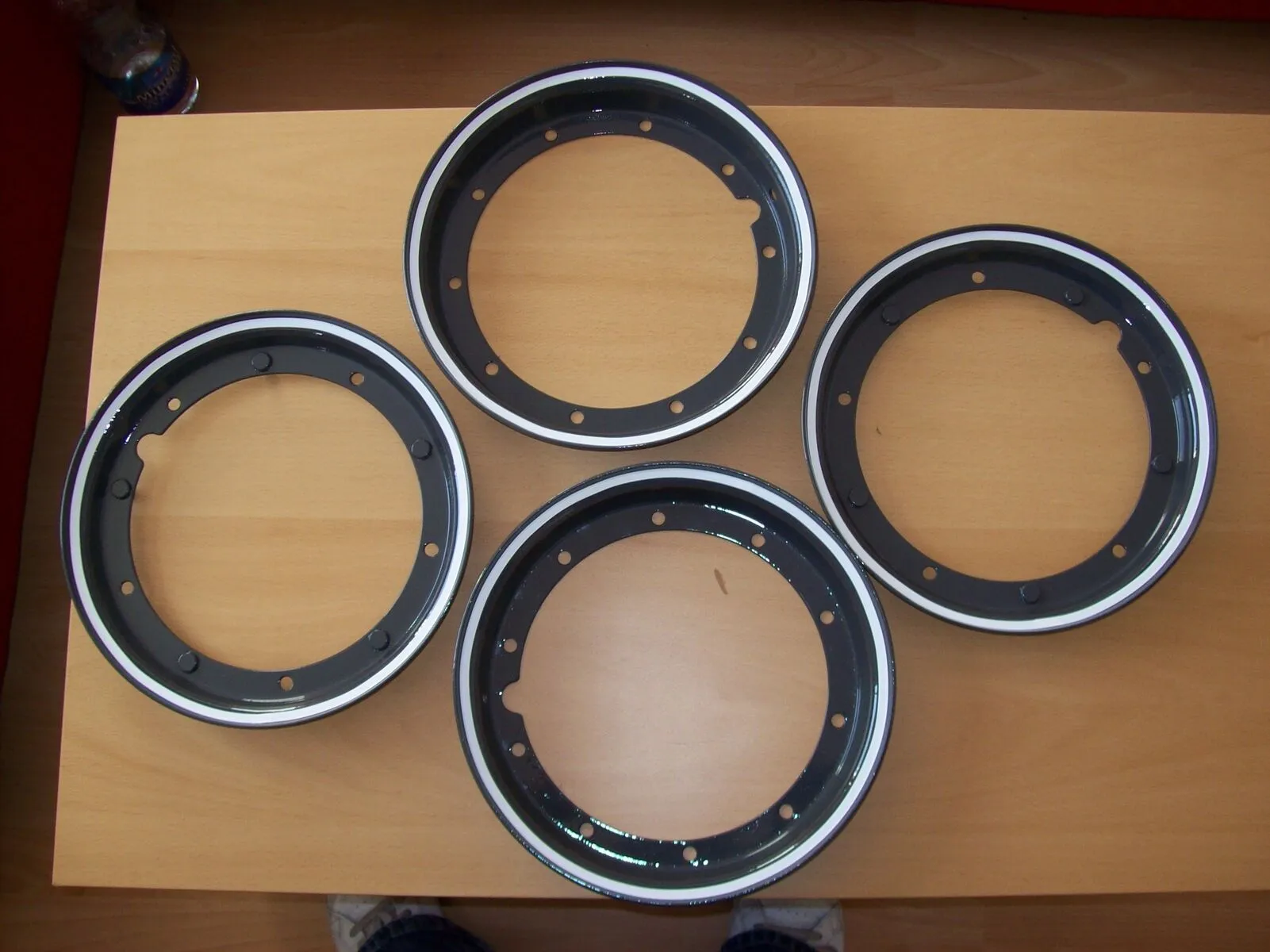

    so, habe ich meine Felgen ins Wohnzimmer geschmissen und das Felgenband aufgeklebt.

    edit: fragt nochmal zum verständnis: 1 felgenband reicht also für alle 4 felgenteile?

    jup reicht locker. Wobei ich 10€ dafür nicht gerade günstig finde.... Ist ja wie das Linierband dass die Lackierer benutzen, nur leider hat das mein Lackhändler nur in Grün....

    Ne ist garkein Akt, nur ne ruhige Hand brauchst, und das Band musst du in die Kurve ziehen.

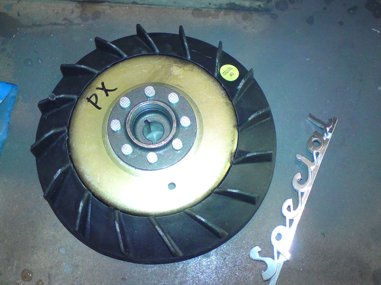

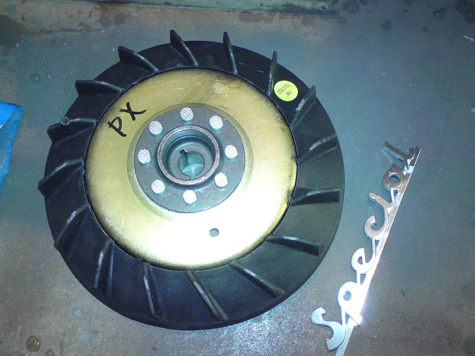

    Päckchen vom Scootercenter ist gekommen, bzw. musste es abholen. Hab nun grad hoffentlich die letzte Schicht Klarlack drüber geschmissen. Mal schauen wie es morgen aussieht... Achja, passt das LüRa auf ne PK Welle? oder muss ich ez ne PX welle kaufen? Hab mal wo gelesen dass das LüRa für PK sowohl als auch für PX Zündungen geeignet ist. Mal testen, wenn´s net geht muss halt a anderes her. zefix. irgendwas ist halt immer :(
