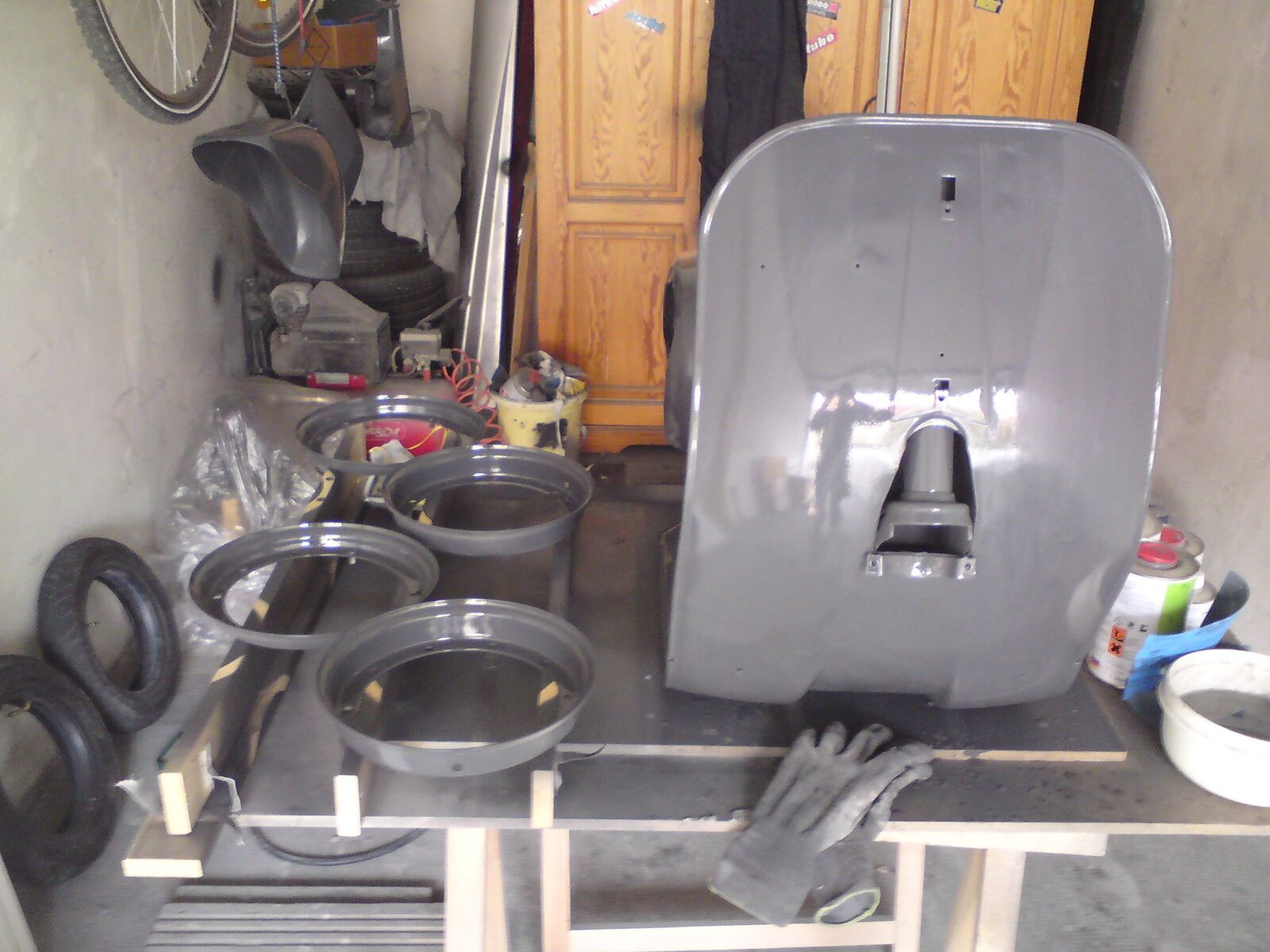

    Ich weiß, sind eh neue. Denn bei den alten war es genau so wie du es beschrieben hast. Die neuen sind auf der Innenseite grundiert worden, aber nicht lackiert.
    So wartet nun nach dem mal wieder schleifen aufs Klarlackieren. Das werde ich dann Montag oder Dienstag durchführen....

    Keine Ahnung an welches RAL das rankommt. Ich habs mir selber Dunkler angemischt. Also ich kaufte ein helles Grau und noch dazu 300ml schwarz, dann mischte ich es, bis der Farbton mir gefiel. Nachteil, wenn ich was Nachlackieren will habe ich ein Problem ;)
    So sahs unmittelbar gerade vorhin nach der ersten Schicht Klarlack in meiner Garage aus. Kompressor streikte auch aufeinmal, ich hoffe er hält noch die 2 Schicht aus.

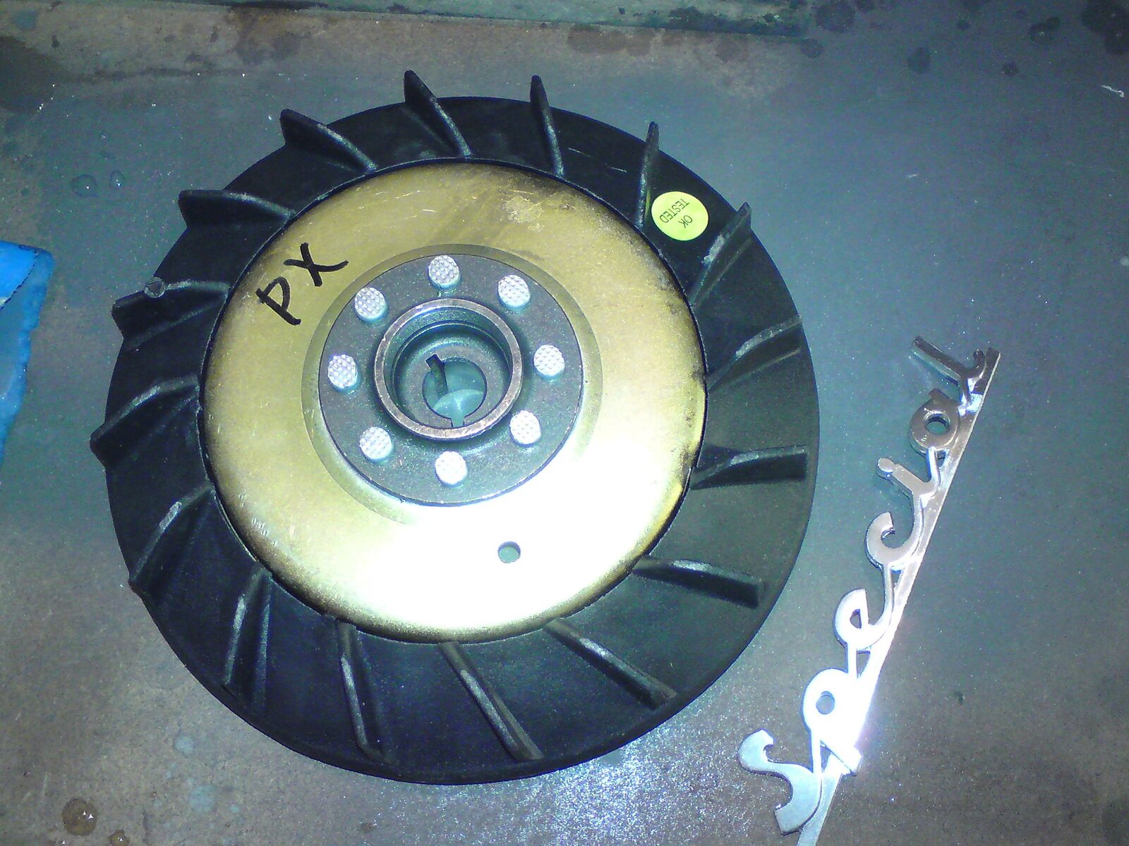

    Juhu, und wieder war Weihnachten für mich :)
    Päckchen vom Scootercenter ist gekommen, bzw. musste es abholen. Hab nun grad hoffentlich die letzte Schicht Klarlack drüber geschmissen. Mal schauen wie es morgen aussieht... Achja, passt das LüRa auf ne PK Welle? oder muss ich ez ne PX welle kaufen? Hab mal wo gelesen dass das LüRa für PK sowohl als auch für PX Zündungen geeignet ist. Mal testen, wenn´s net geht muss halt a anderes her. zefix. irgendwas ist halt immer :(
