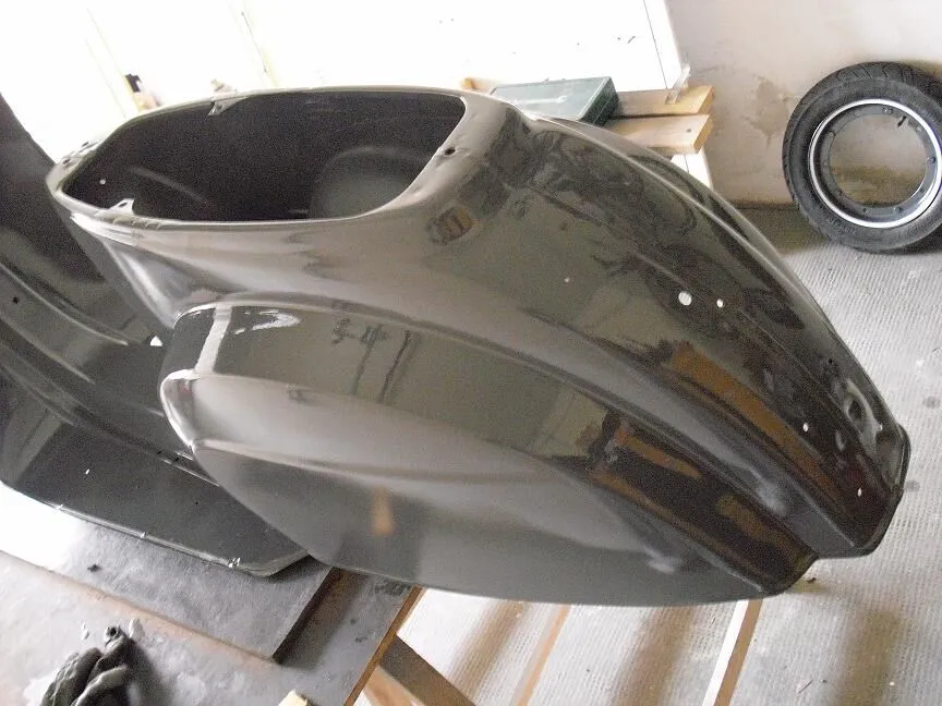

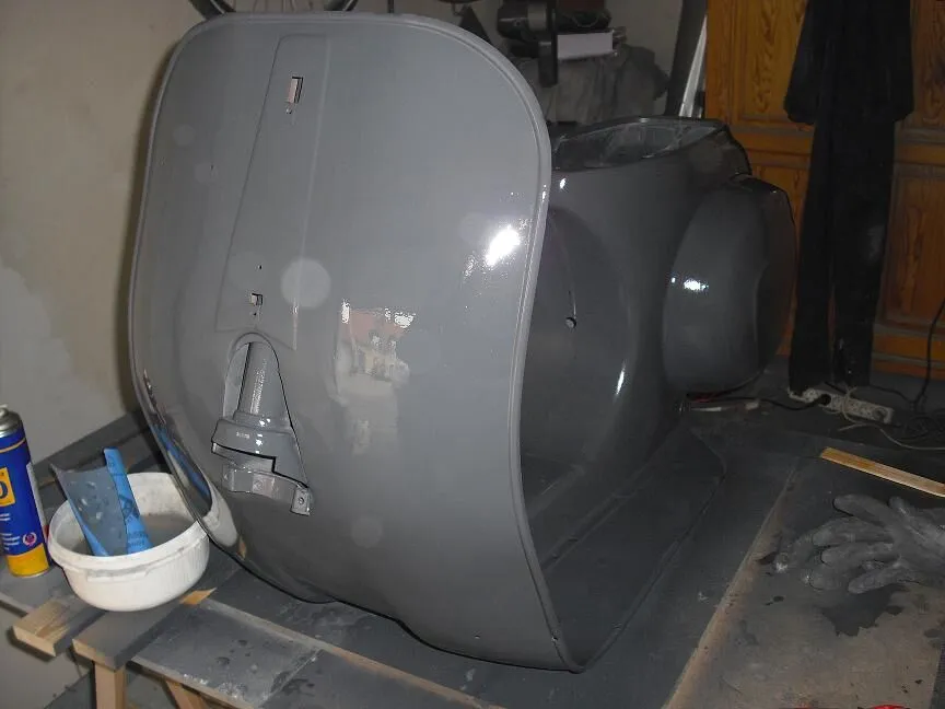

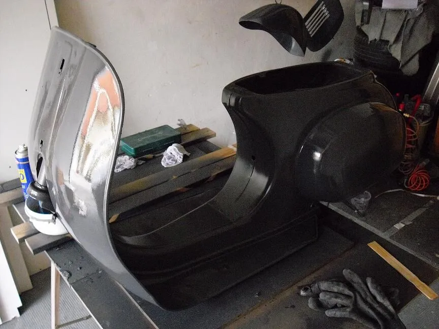

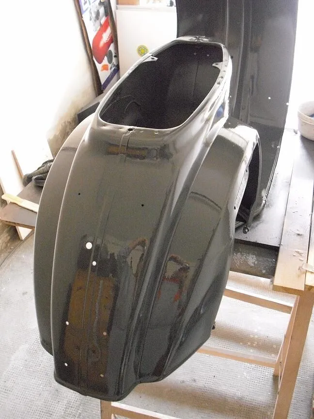

    Na eh klar ;) dann machen wir mal ne Tour. Tja das liebe Geld, bei mir gehts auch langsam ins unermessliche... :thumbdown:

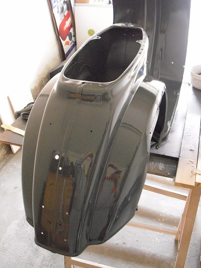

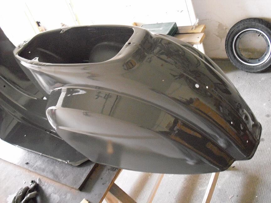

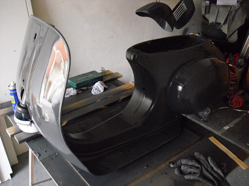

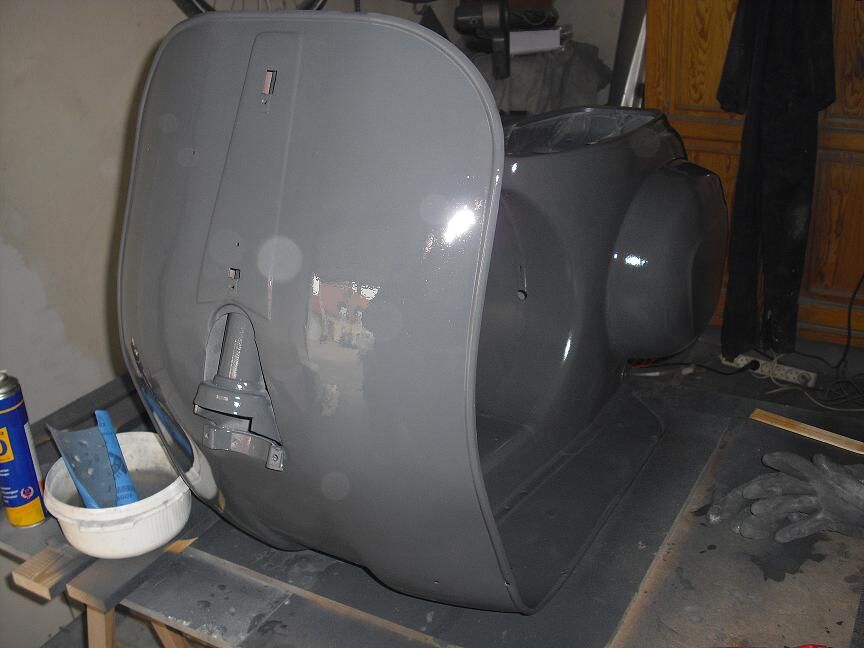

    Hab ez mal den Lack angeschaut, wird ja doch ganz ansehnlich... dann kann ich bald den Motor in Angriff nehmen 8)

    Ganz großer Respekt. Die Lackierung sieht für selber gemacht wirklich gut aus. Vielleicht schaff ich das auch noch, bei mir stehts nächste Woche an ;)

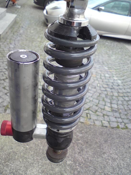

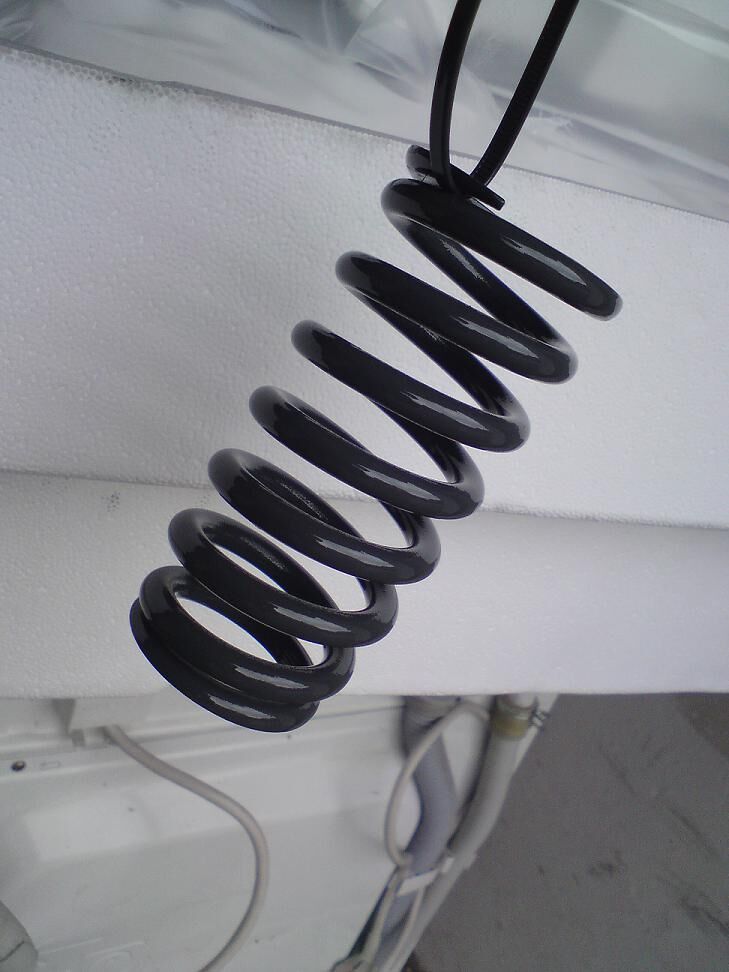

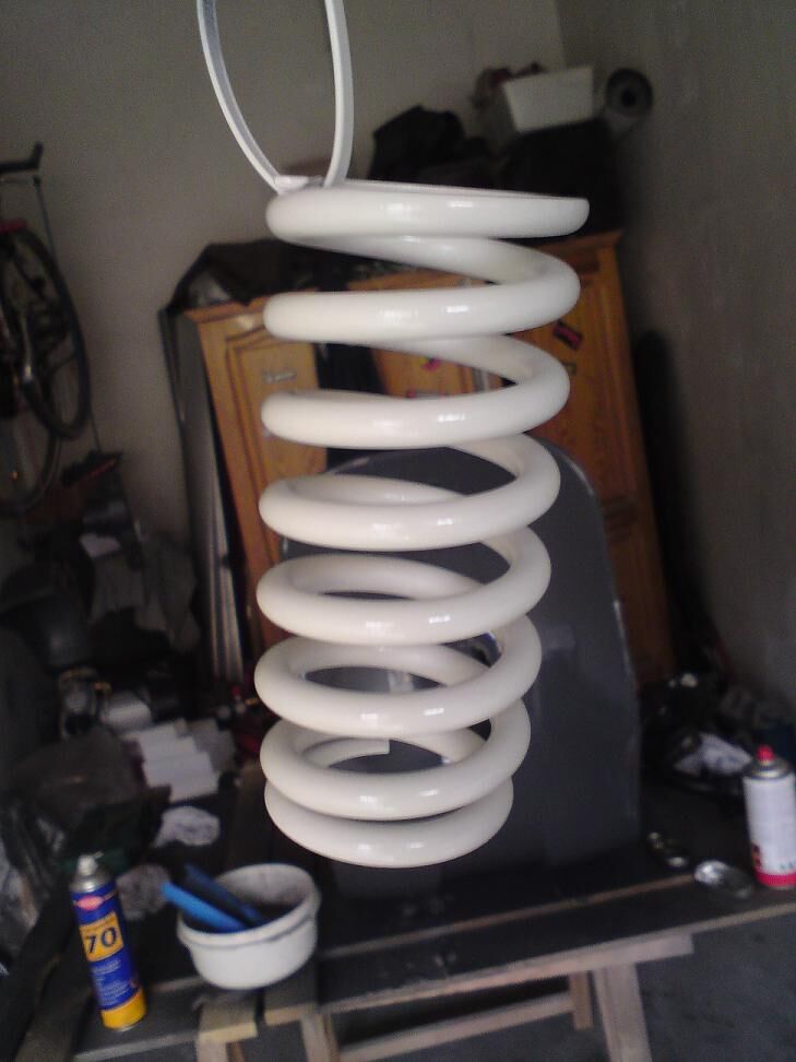

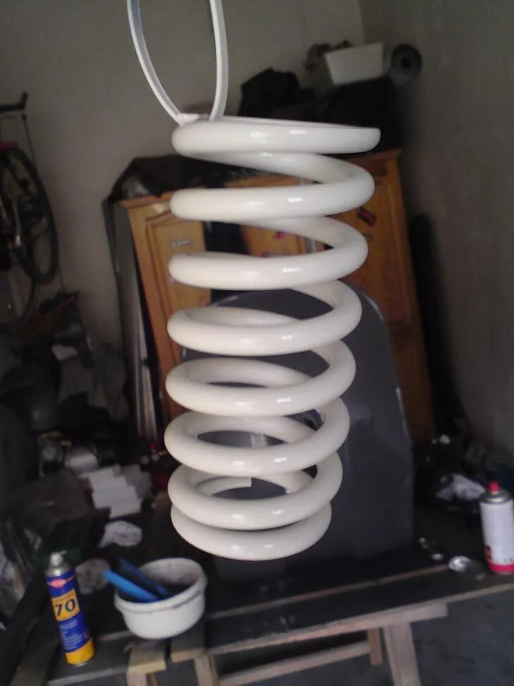

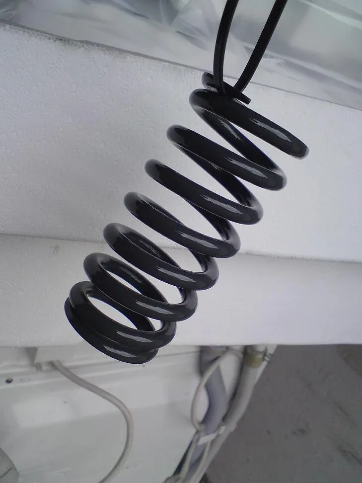

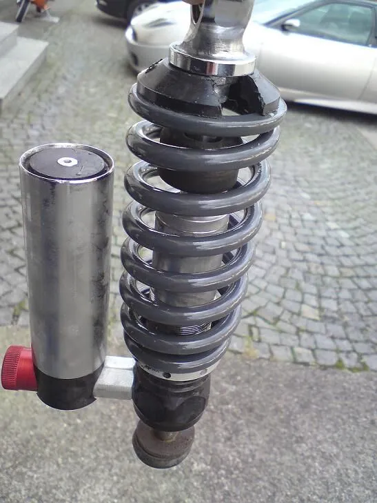

    Heute mein Bitubo auseinander gebaut, geht ja saueinfach (wenn man´s weiß, dafür habe ich mich im GaySF blamiert ;) ) grundiert und gleich lackiert.

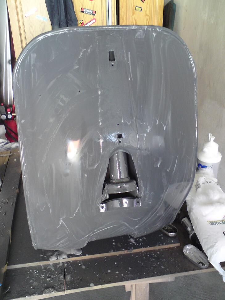

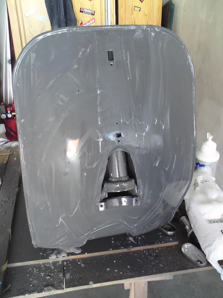

    So heute Bitubo wieder zusammengebaut und wie ein Berserker Nassgeschliffen, wird mich wohl noch das ganze WE beschäftigen.

    blöde Frage,
    was hast Nassgeschliffen?
    Bist nochmal übern Klarlack mitn Nassn Schleifpapier drüber?
    SUCHE:
    ** Zylinderhaube für meine ACMA V56
    ** Rückspiegel, am liebsten einen Eckigen
    **Einen gebrauchten Auspuff für meine ACMA
  • Labelsucker
    1,207
    18,927
    3,258
    Vespa Club Regensburg
    • October 17, 2008 at 12:18
    • #116
    Zitat von skifreerider01
    blöde Frage,
    Ja Orangenhaut muss weg, und es kommt noch ne Schicht Klarlack drüber. Dann ist finish angesagt

    also hast du quasi lackiert, dann klarlack drüber, nass geschliffen und dann kommt nochmal klarlack drüber? welches nassschelifpapier hast du denn genommen?

    1200er. Also jetzt kommt dann doch keine Lackschicht mehr drauf, werde nur noch mit Schleifpaste und am Schluß politur das Ding zum glänzen bringen
