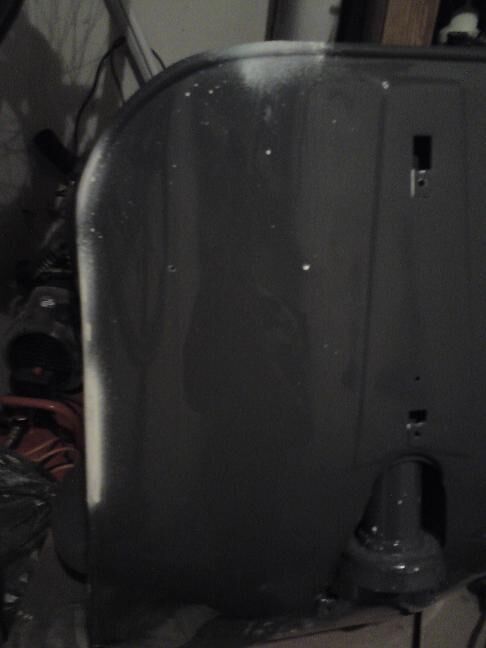

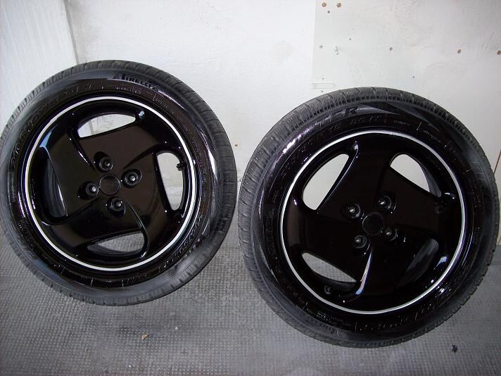

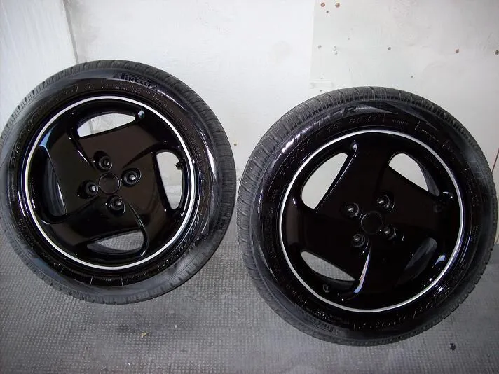

    So, habe heute meine Winterfelgen fürs Auto lackiert da die schon ziemlich abgerockt waren, kommt noch a Felgenband (in fast Wagenfarbe) dran und neue Reifen drauf. Bin natürlich gleich wieder auf den Geschmack vom "Schrauben" gekommen. So werde ich dann morgen die Stellen von der Vespa übergangslos glatt schleifen und beilackieren (wenn ich mich wg. Feiertag trau ;))

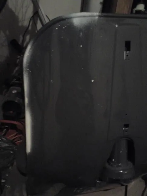

    Lackabplatzer geschliffen und grundiert. Denk mal Mittwoch oder Donnerstag (wenns Wetter gut wird) wird lackiert.

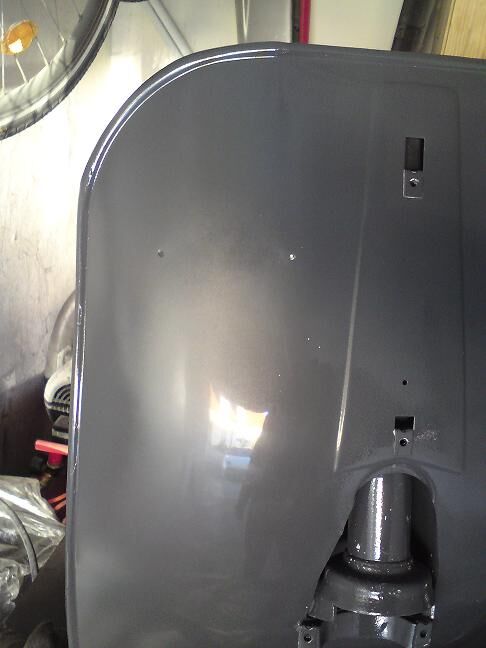

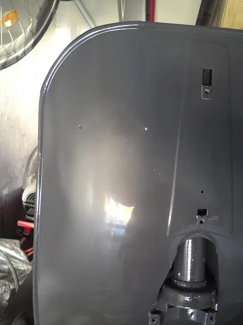

    So habs heute mal geschafft die Kratzer zu überlackieren. an der Kante sieht man die Übergänge, aber da kommt ja eh der Kleberand ran. Schnautze voll :cursing:

    • #160
    Naja hast doch e ganz gut hin bekommen würde ich jetzt sagen.
