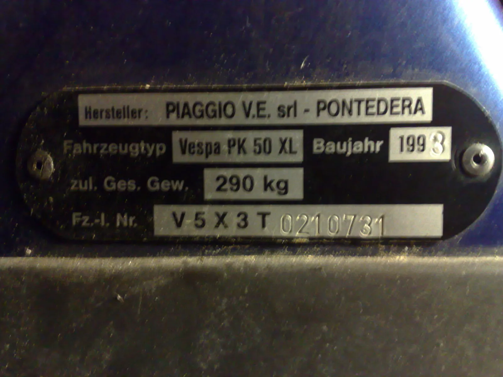

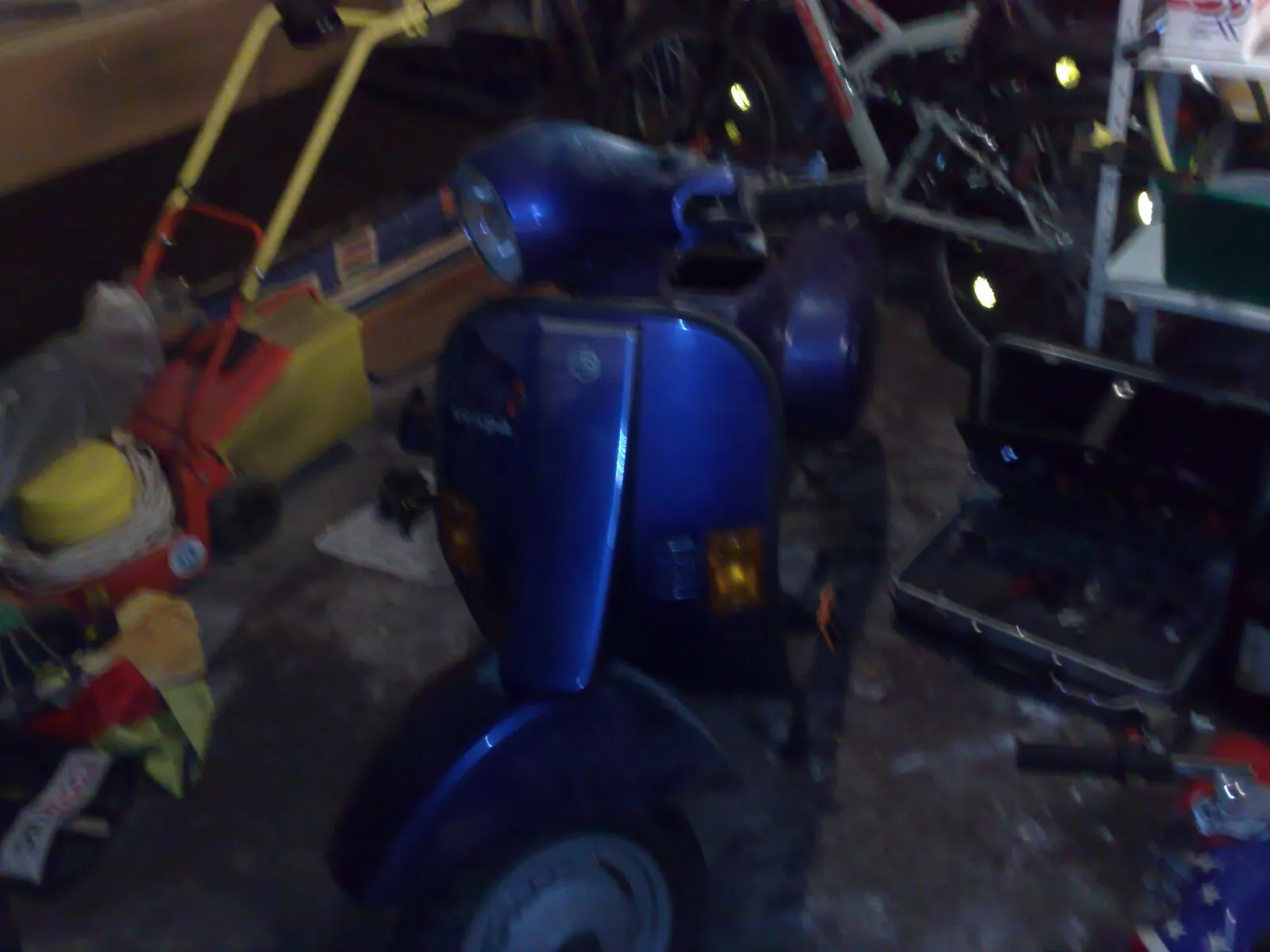

Das ist meine PK50XL II stand über ein Jahr!
  • SirIsi
  • September 15, 2008 at 07:30
  • SirIsi
    620
    111
    Neuwied
    2 PK XL I BJ. 86 und eine 89

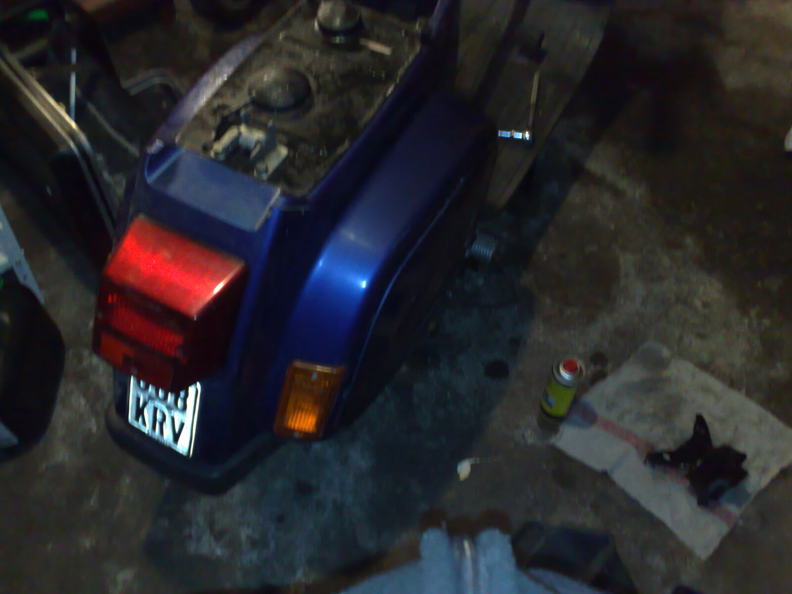

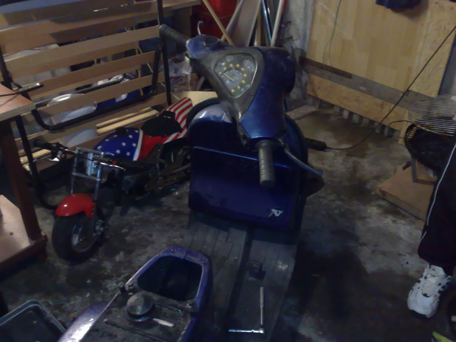

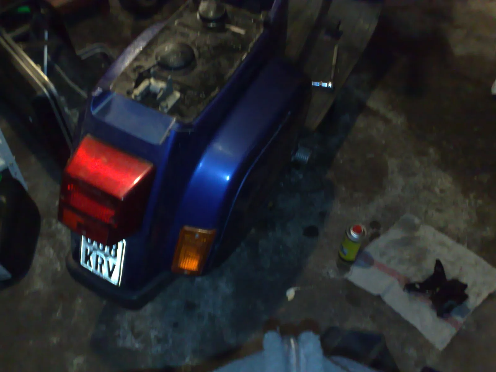

    Guten Morgen !

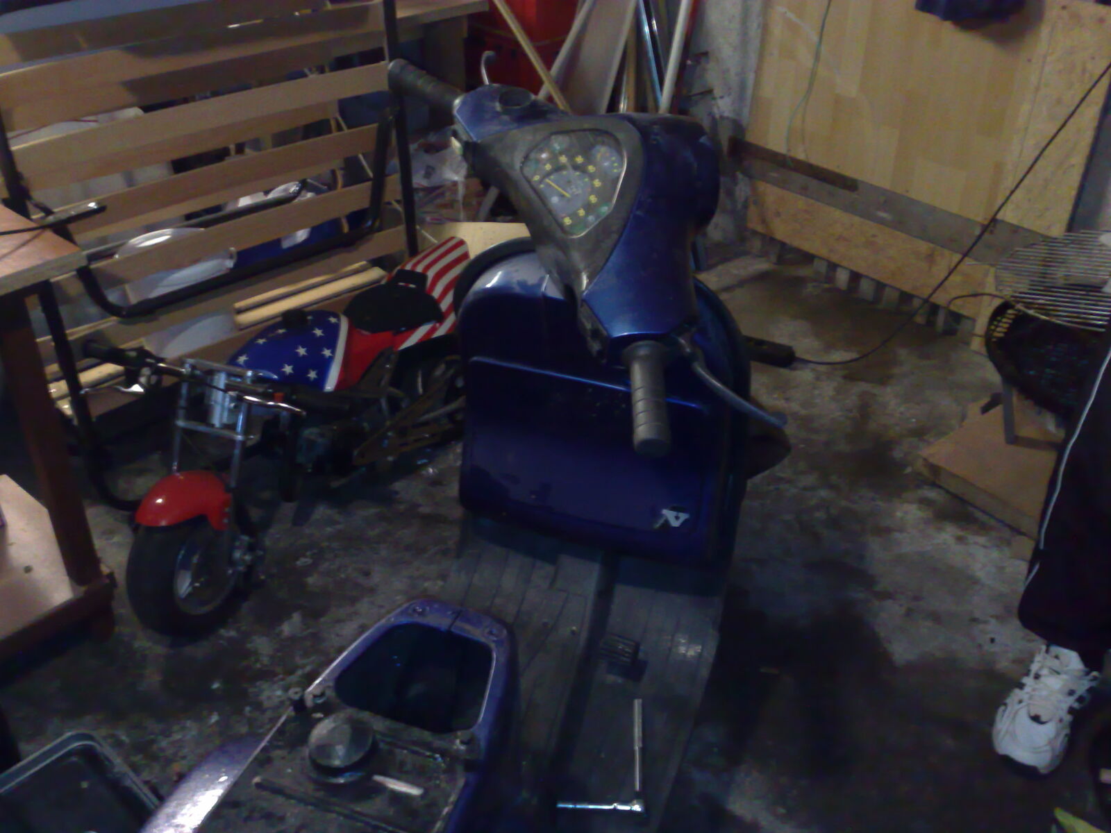

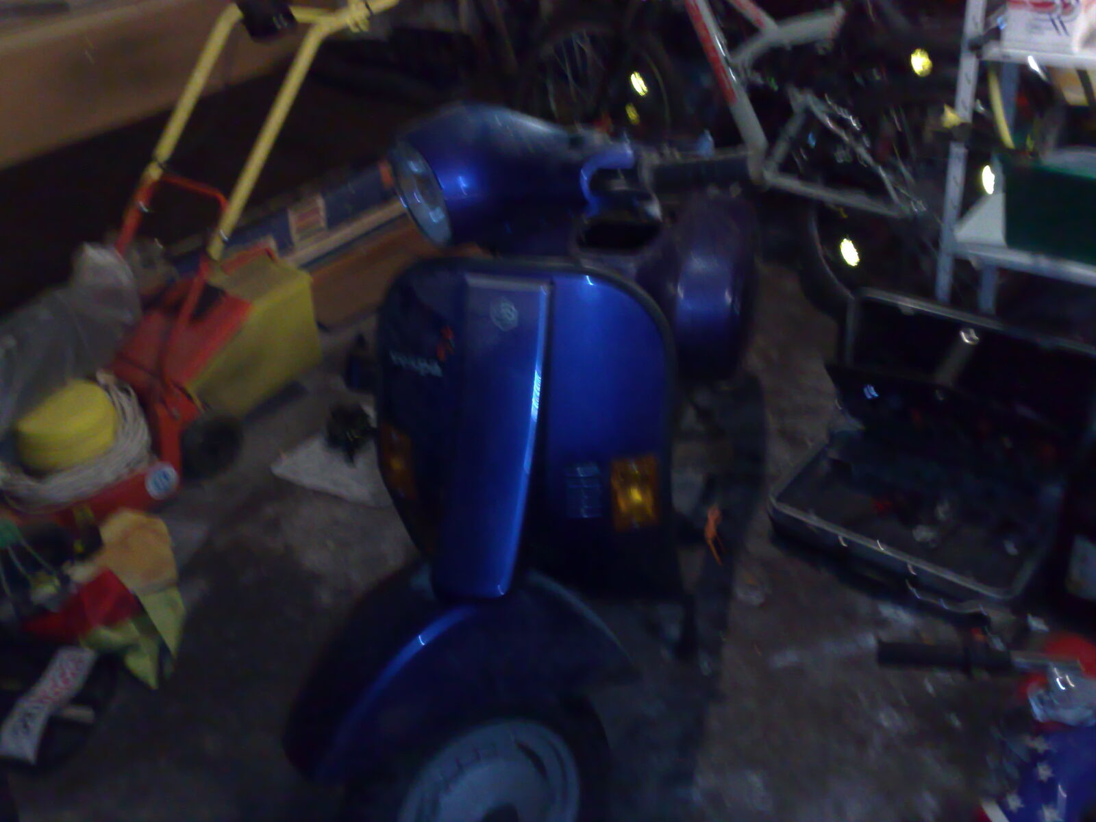

    Also ich habe mir eine XL II gekauft für 170 euro
    Laut besitzzer stand diese ein Jahr bei ihm im Hausflur rum denke laut Staub kommt das hin !
    Ist auf dem Weg zur Arbeit einfach ausgegangen und nicht mehr angegangen!Ab heute wird geschraubt
    Also zum Setup
    Bj 90
    75 ccm Satz
    21 Gaser
    Polini left
    Michelin S1 Reifen die sind noch top
    Ori Zylinder und Auspuff habe ich auch noch bekommen
    Kein Rost niergends!
    Ein Paar Kratzer in den Seiten Backen das war es!
    Der Spiegel und das Lampenglas sind Kaputt
    Die Bilder sind nicht der bringer ! Mach noch neue
    Über Meiningen und Anregungen würde ich mich freuen !
    Wollte eigentlich nie eine XL II aber mein GEldbeutel hat einfach nichts anderes zu gelassen =)
    Lg Isi

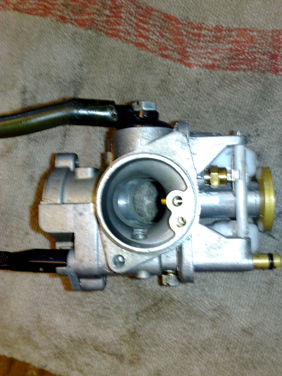

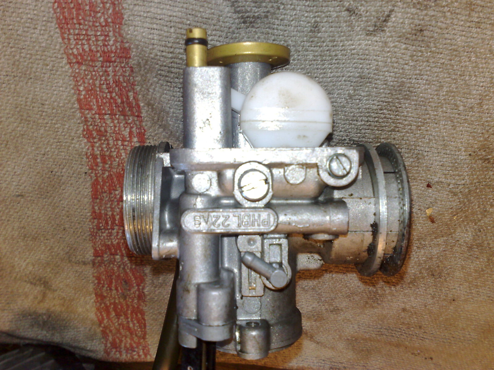

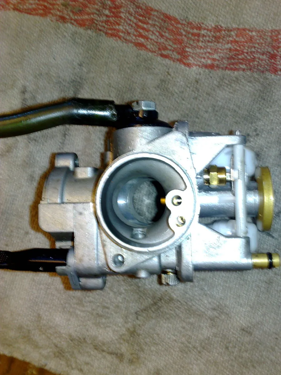

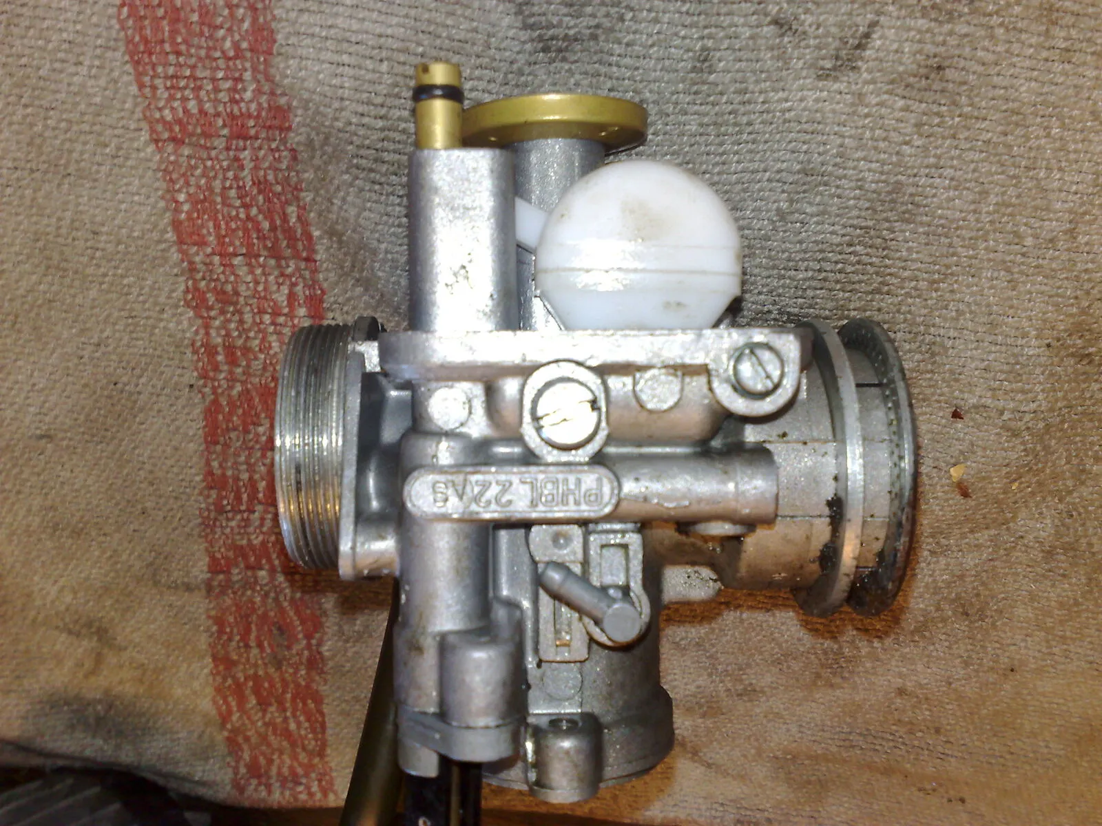

    So guten Nabend!
    Hab mich dran gewagt, also zu erst einmal Zündfunke überprüft,dan den Gaser ausgebaut und geereinigt war schon ein wenig dreckig.
    Den Tank gereinigt und alles wieder zusammen !
    So weit so gut dann habe ich versucht sie an zu treten kein Erfolg , hab ich die kerze raus genommen und ein wenig spritgemisch ins loch gefüllt , kerze rein , wieder getreten und fast sprang sie an ! Hab auch überprüft ob sie Sprit bekommt der kommt an im Vergaser.
    Was mir aufgefallen ist das der Kickstarter sich sehr leicht treten läßt nicht durchrutscht aber schon leichter wie an der PK50XL 1 von meinem Bruder !
    Zur Gaser einstellung kann ich nichts sagen da ich den nicht kenne ! Der hat eine Düse wo drauf steht 20 und eine mit 58 Bilder hänge ich an !
    Den Zylinder habe ich noch nicht abgebaut dachte ich schau mal was ihr dazu sagt!
    Hoffe ihr könnt mir Helfen !

  • deereper
    3,356
    652
    50N Special
    • September 15, 2008 at 22:51
    der vergaser ist viel zu groß für den Zylinder und die düsen vieeel zu klein (ich gehe mal von HD 58 aus), klemmergefahr.
    sieht mir insgesamt nicht so geeignet aus das ding :S
    auf die gehört eigentlich ein SHB 16.15F mit einer HD um die 70-74

    Oje wie konnte die dann vorher laufen vorallem was ist mit dem Sprit verbrauch ! der wäre ja imens hoch oder nicht was soll das acuh bringen einen Großen Vergaser und den dann runter Düsen !?

    • September 16, 2008 at 07:11
    ich glaube, da war mal ein noch größerer zylinder drauf.
    aber ich hätte interesse an dem ansaugstutzen und dem vergaser. nen originalen verg. und ass hab ich auch für dich :) aber den hier zu kriegen sollte nicht so schwer sein

    • September 16, 2008 at 07:40
    [@ chup
    Hi
    Das du interesse hast ist die eine sache!Darüber lässt sich reden dachte nur vieleicht kann ich das ding ja weiter betreiben ?
    Geht das oder sollte ich den ori 16 gaser wieder drauf machen und ne 74 HD so wie es alle hir haben !?
    Macht es sin den Zylinder mal auf zu machen !?

    • September 16, 2008 at 08:21
    auf jeden fall den zylinder aufmachen. der 22er ist allerdings für nen 75er ein gutes stück zu groß, der schafft es nicht, ausreichenden sog herzustellen.
    der 22er ist optimal für 110-115er zylinder.
    du kannst mal probieren, ob du die vespa mit diesem vergaser mit choke zum laufen bekommst. ggf, vollgas geben, bremsenreiniger (!!!) in den luftfilter sprühen und versuchen anzutreten.
    ich kann mir nicht vorstellen, dass dieser motor nicht einmal sehr viel mehr leistung gehabt hat.

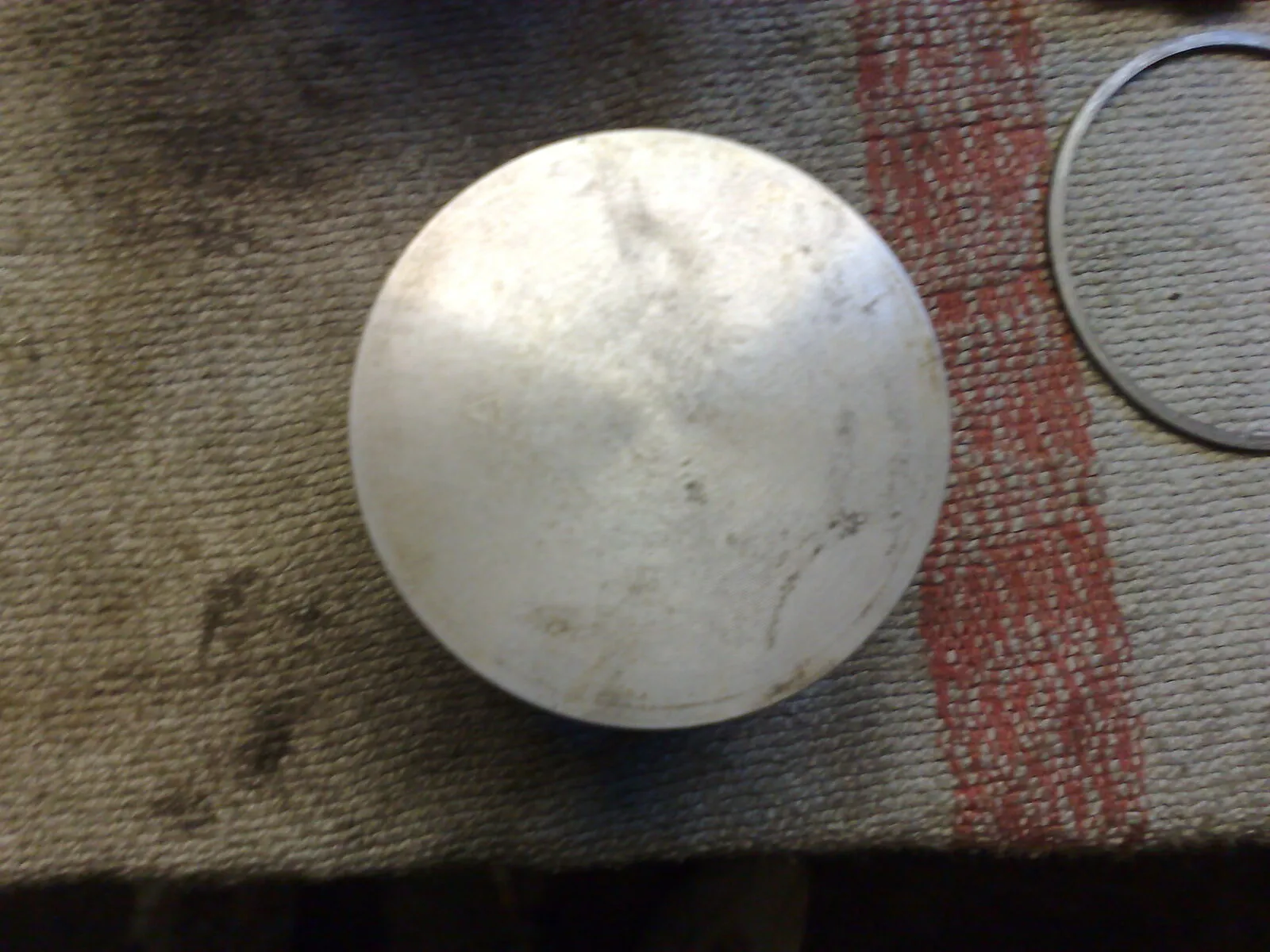

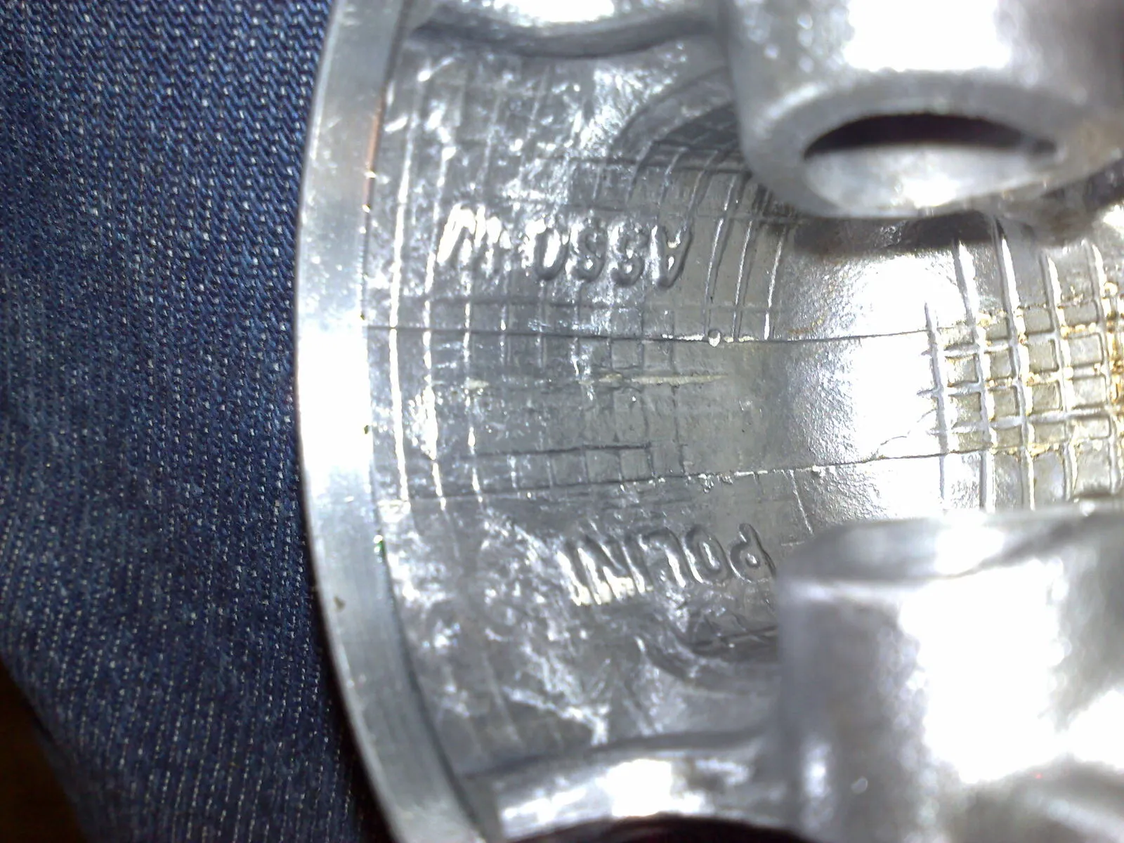

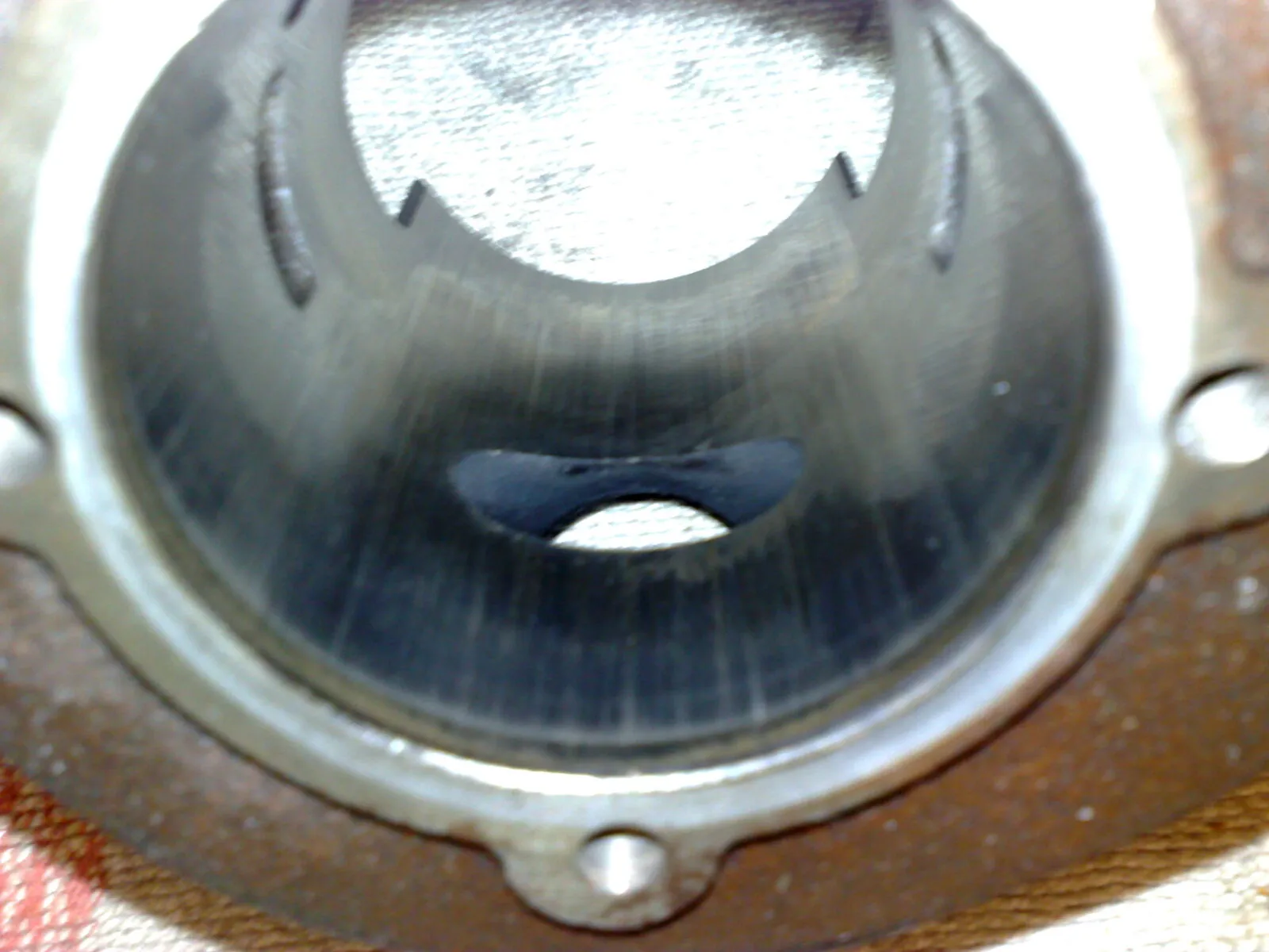

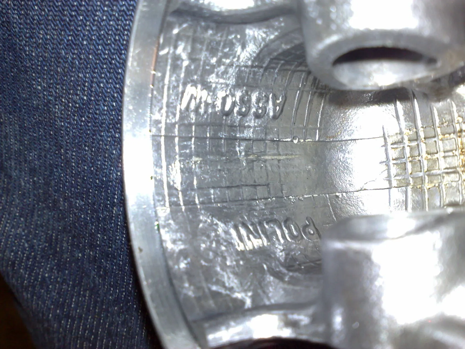

    • September 16, 2008 at 22:21

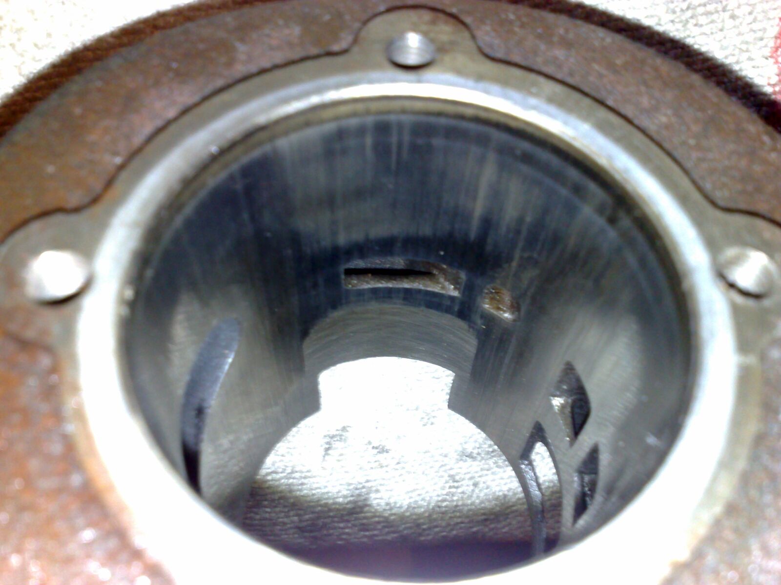

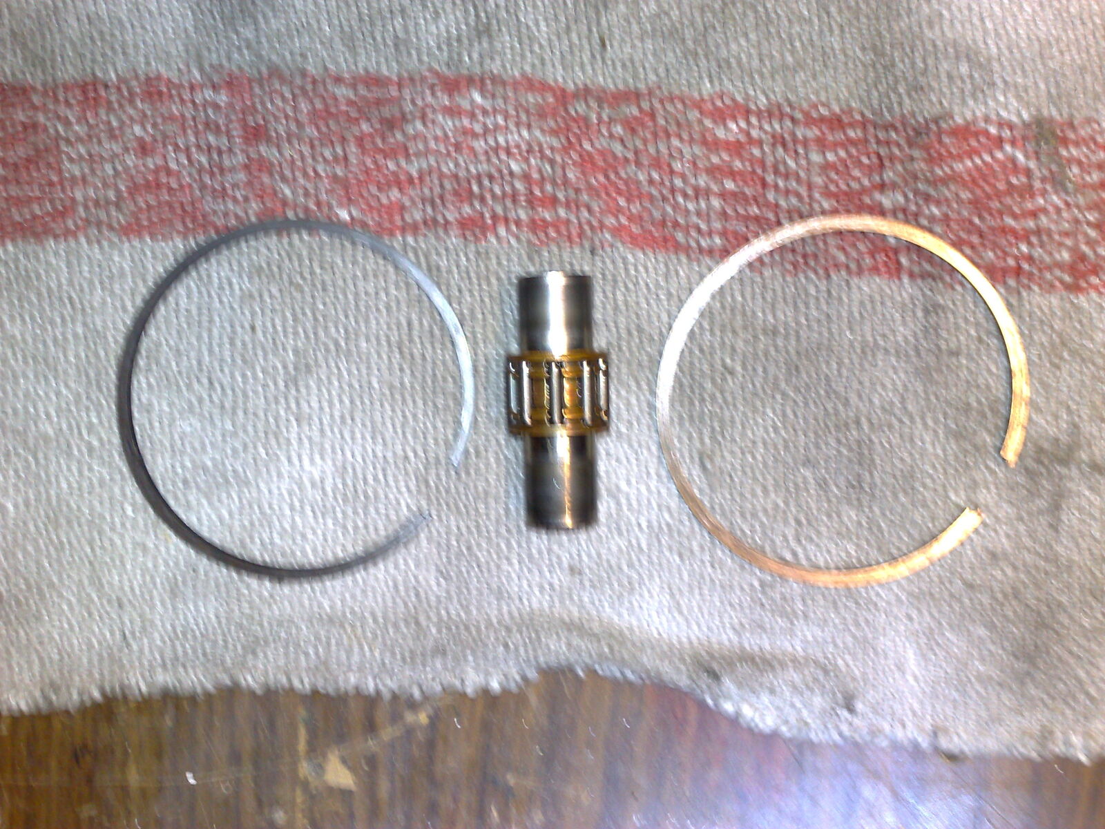

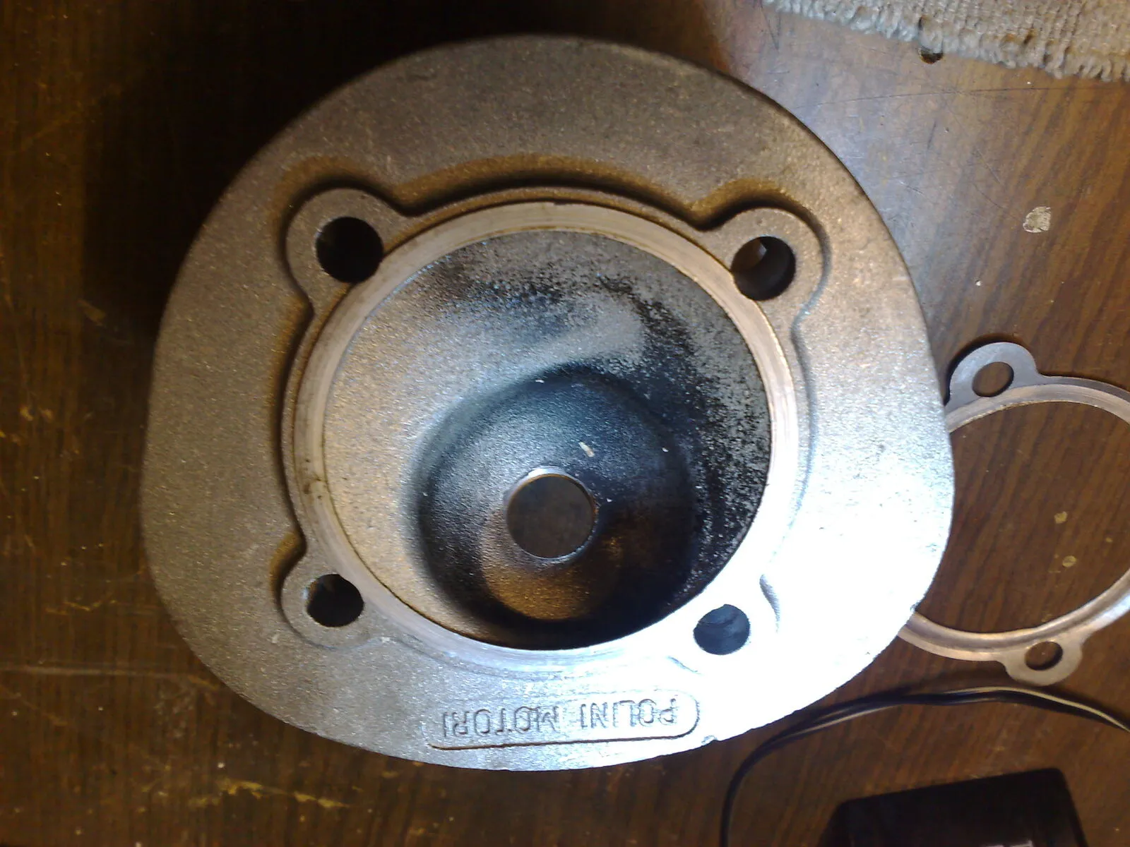

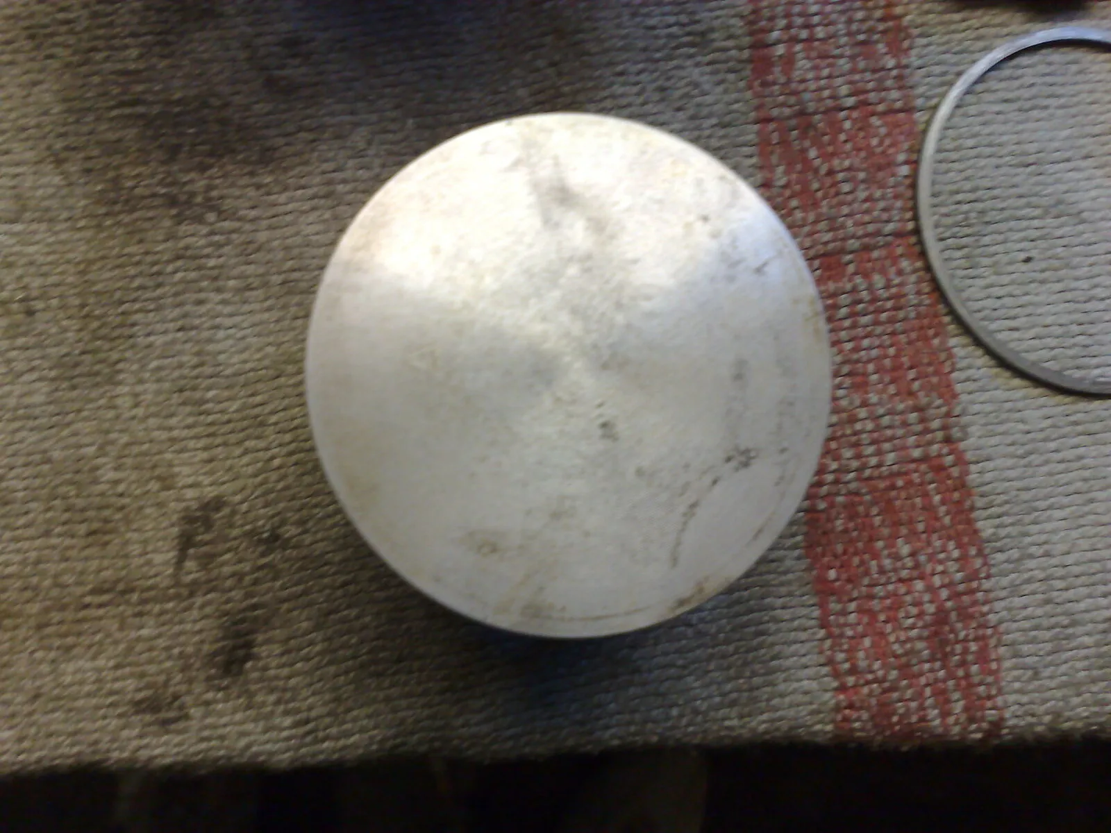

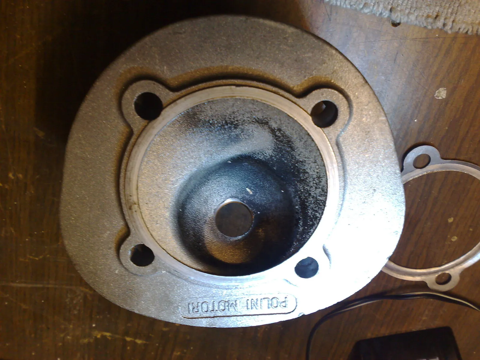

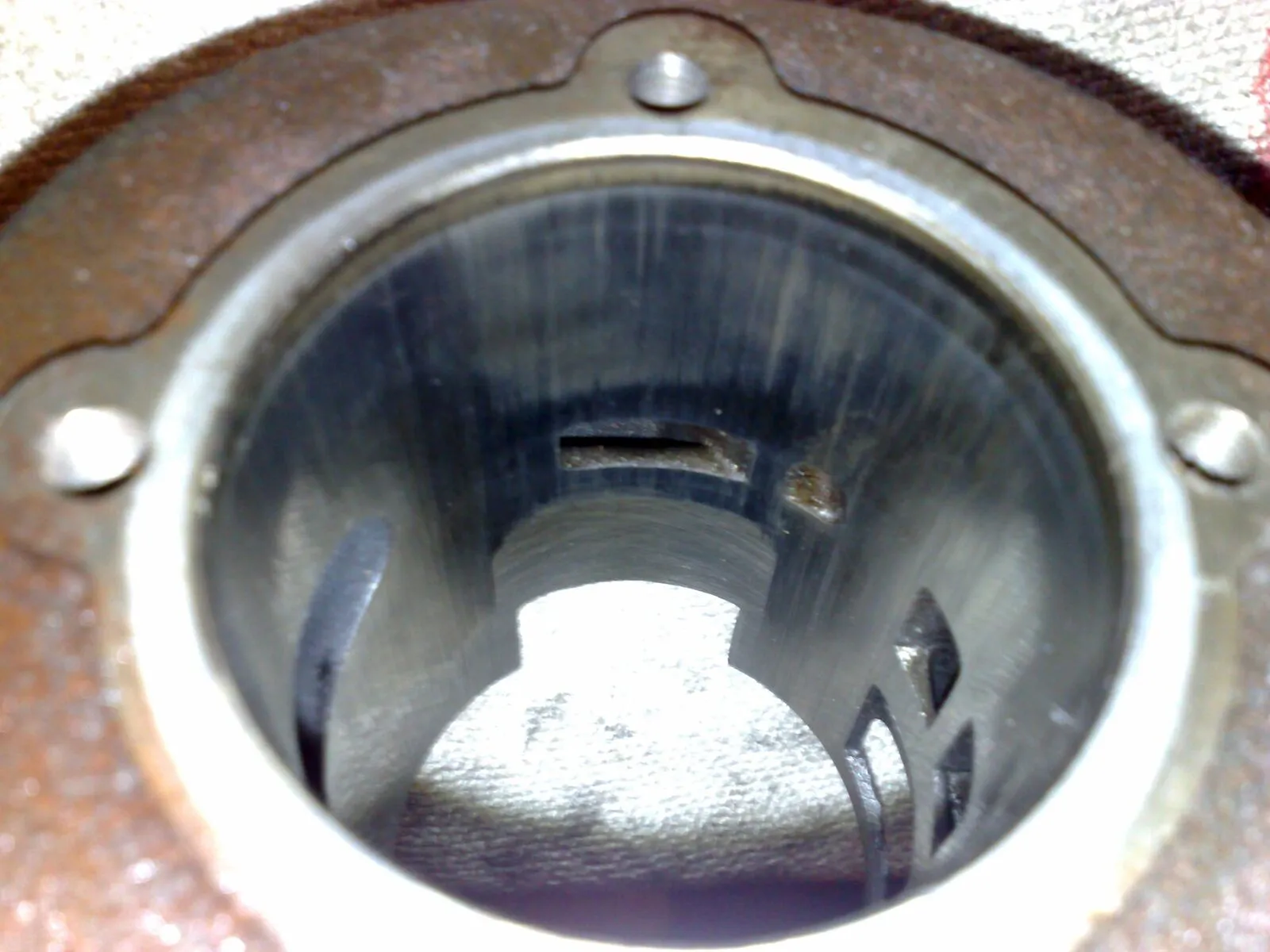

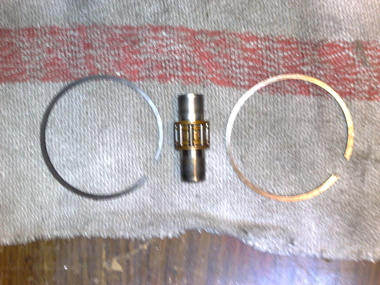

    Also wieder da vom schrauben und aufräumen und wundern!
    oh je jetzt muss ich eure geduld schon wieder strapazieren !
    Also heute hinterrad ab und auspuf ab Kopf runter !

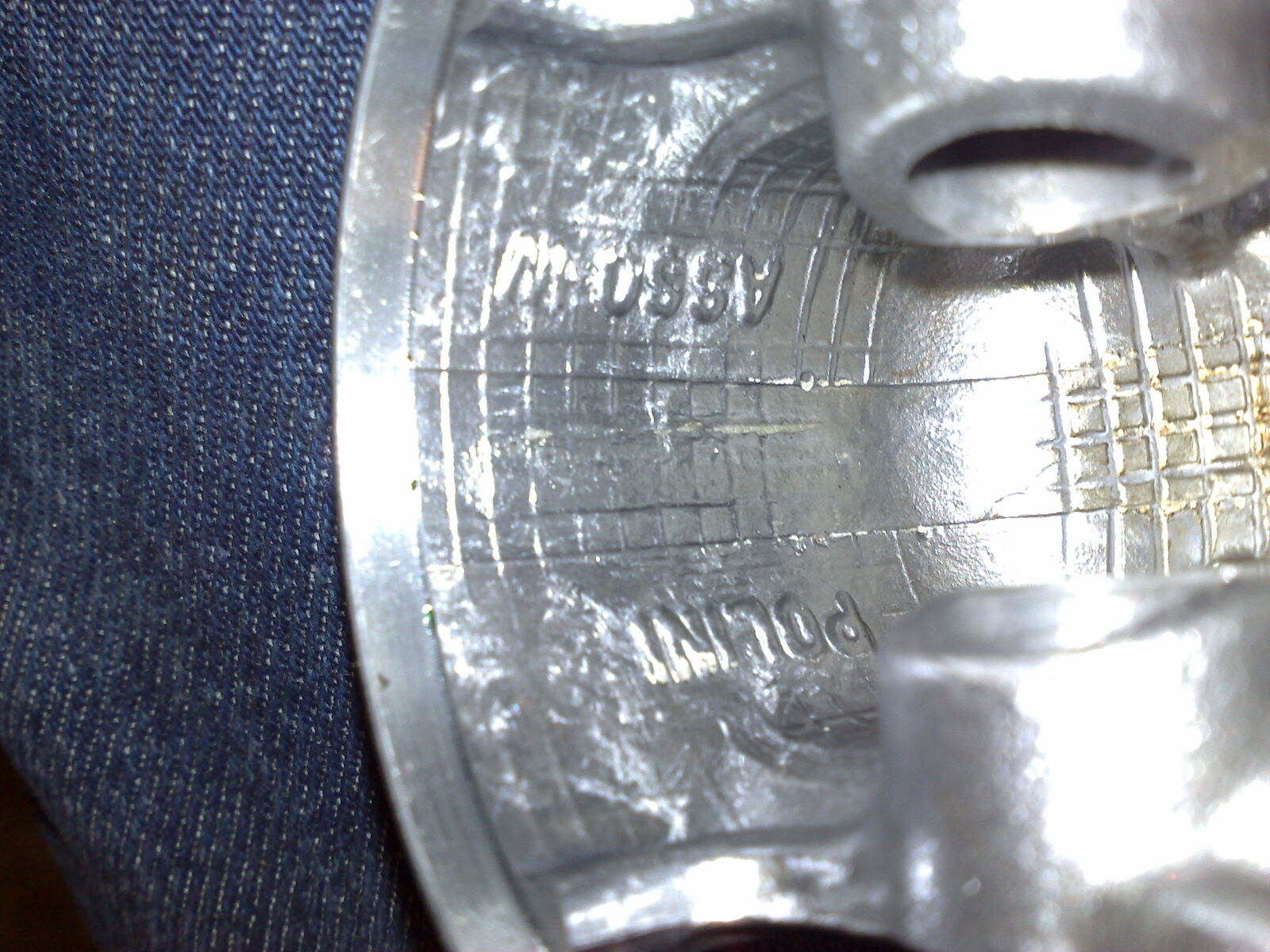

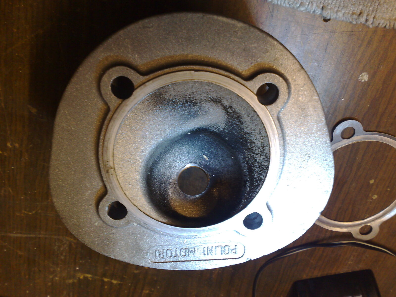

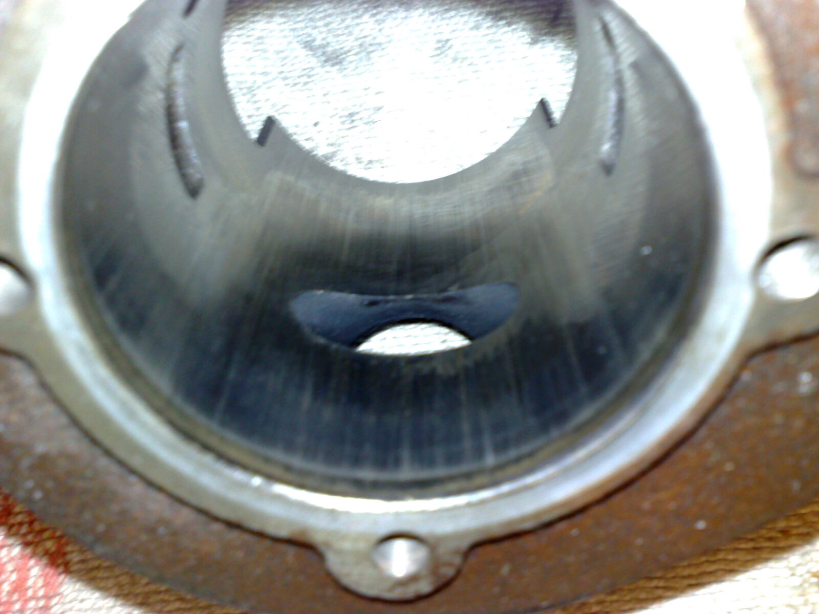

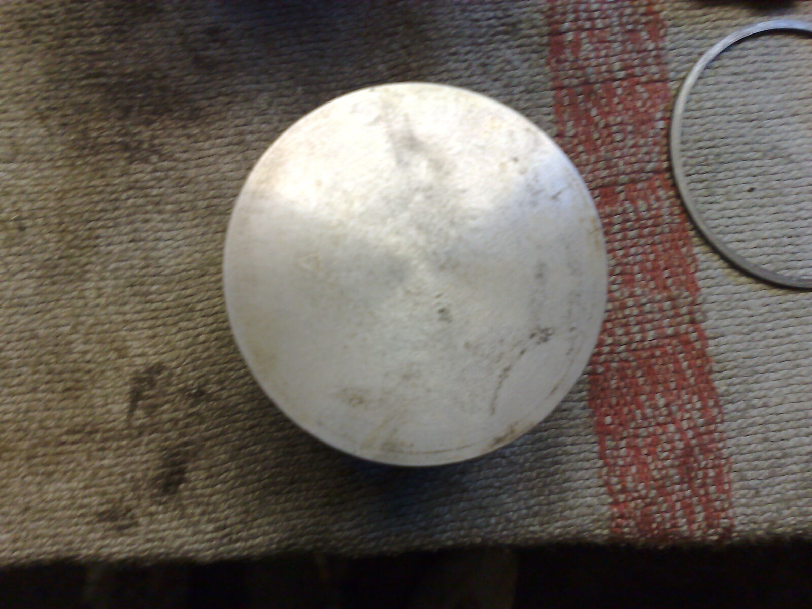

    weiß nicht wie groß das ist oda was das ist aber glaube es gefunden zu haben warum der 22 gaser drauf war?
    Also es steht Polini drauf gemessen habe ich nur mit einem Gliedermaßstab hab keine schieblere da gehabt ist auf der arbeit , hat so ca 5,8 cm durchmesser ![attach][attach=18944,'none','2'][attach=18945,'none','2'][attach=18946,'none','2'][attach=18947,'none','2'][attach=18948,'none','2']18943[/attach][/attach][/attach][/attach][/attach][/attach]
      • 186.37 kB
      • 197
      • 349.16 kB
      • 167
      • 274.62 kB
      • 132
      • 239.41 kB
      • 125
      • 310.09 kB
      • 151
      • 167.24 kB
      • 183
    Ich hab keine Ahnung weiß aber wo es steht!
    Dank euch !
  • SirIsi
    620
    111
    Neuwied
    • September 16, 2008 at 22:54
    Kann mir jemand sagen was für eine größe ist und das noch zu brauchen ist !
    LG Isi

  • nipples12rock
    2,146
    359
    düsseldorf
    50n, 75 polini, bj. 64, 1.serie, parmakitzündung 12v, bremslicht, 1kg-schwungrad, piaggio banane, 16/16| Pk 50 | NEU 50 special, 50 dr, bj 80, 12 V, 4 Blinker, o-Lack
    • September 16, 2008 at 23:08
    also das ist definitiv kein 75er zylinder habe grade meinen alten im regal mal nachgemessen der hat 4,7 etwa. würde schätzen das ganze geht so in richtung 100 ccm
