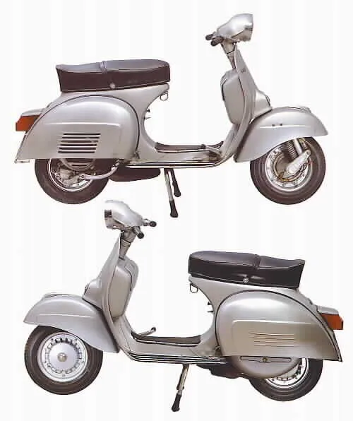

    • September 18, 2008 at 16:07
    TS ist ein Largeframemodell mit abnehmbaren Backen, quasi wie die Rally 200 nur eben mit 125 ccm. Die Primavera ist ein Smallframemodell und -wie der Name vermuten lässt- deutlich zierlicher.
    Bildlich dargestellt:
    TS 125
    Primavera 12
