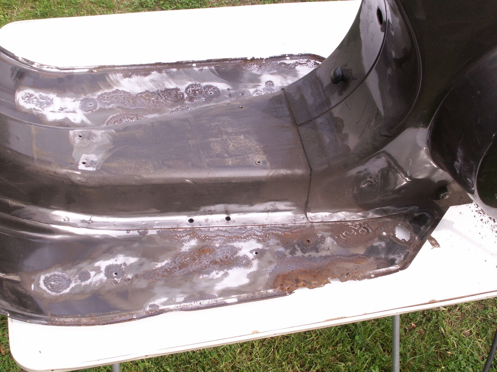

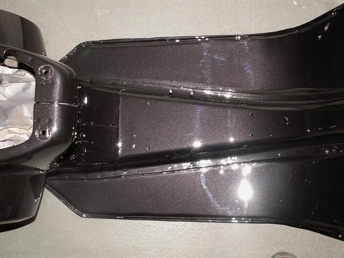

    Also ich bin mit ner kleinen Flex an die Sache gegangen . Und mit einer Nylonbürste , die man in eine Bohmaschine einspannt . Hast du schon eine Ahnung wie es evtl unter dem Riffelblech ausieht ?
    Hab mal Fotos von meiner gemacht .Bei meiner lag so eine Gummimatte auf dem Trittblech .
    beim Entrosten
    nach dem Schweißen und Lackieren

    • September 22, 2008 at 16:34
    ja es geht ich mach dir mal fotos am mittwoch nachmittag .
    kansst mir ja denne nommel en paar tipps geben ^^
    dein lack is aber super rausgekommen ........
    gruß Stefan
