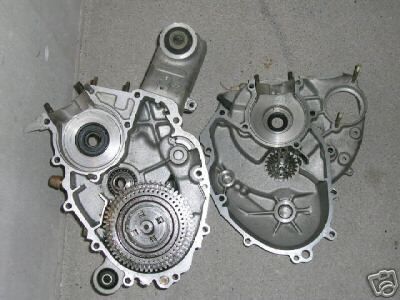

    Also wenn der Motorblock geöffnet ist hast du ja die Ritzel der eintelnen Gänge auf der linken Seite (vorausgesetzt der Kolben liegt oben) und um die Gänge zu schalten werden die Ritzel ja von der Kralle ne nach Bedarf aretiert. Das Kickstarterritzel liegt auf ca. 2 uhr zum Ritzel das es beim treten des Kickstarters wenn er duch die Feder nach oben gedrückt wird kontackt bekommt und den Motor andrehen soll. Ich habe das Gefühl das die Ritzel schlecht zueinander leiben, sprich sich etwas zu weit überlappen...........das neue Ritzel sieht genauso aus wie das Alte(welchen ja einmal funktionierte) desshalt habe ich gerade überhaupt keine Idee worann es ncoh liegen kann. Offensichtlich ist das ich keinen Kontackt bekomme! ich hoffe du kannst mit der Beschreibung was anfangen..
    • September 19, 2008 at 16:48
    Naja die beschreibung geht so die Zahnräder werden duch Lager fixiert was soll da nicht zueinander passen ? ok das Bild zeigt leider kein kompletten Motor hatte leider grad kein anderes !

    Mir fällt gerade noch ein, mann macht den Motor ja im Lehrlauf an!^^ das bedeutet kein Kontackt zu den ritzeln die ich beschreiben habe muss maml schauen ob im anderen Gehäusehälfte das Dafür Verantwortliche ritzel abgeblieben is( Roller steht paar km von hir entfernt sonst hätt ich gerae ausprobiert wenn die Motorhälften zusammen sind...) verdammt das wäre es ja, ich mein das mit den Ritzeln der Gänge ergiebt keinen Sinn auch wenn man durch die Anordnung zum Kickstarteritzel meinen Könnte das es da reingreifen soll, aber man bekommt einfach kein Kontackt..naja das wird ncoh was.......

    Oh dein Bild ist gut....das war es wohl, hatte ans Falsche Ritzel gedacht, denke ich bekomme es jetzt hin:D

    die "ritzel" im motor in form von "tannenbaum" und zahnräder auf der antriebswelle laufen IMMER inneinander. durch die schaltklaue bedingt wird nur das entsprechende zahnrad gerastet.
    zum kickstarterritzel. der einbau ist eigentlich kein problem, wenn:
    du die bremstrommel beim zusammenbau auf die antriebswelle steckst und drehst, dabei nach und nach die gänge durchschaltest.
    den kicker darfst du NICHT treten, da dir sonst das kickerritzel rausspringen kann. dann verkeilt es sich und der motor blockiert.
