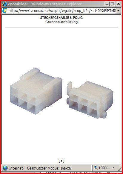

    Hallo liebe Vespafahrer,
    möchte gerne meinen Kabelsalat unterm Lenkgehäuse aufräumen und hätte mir überlegt mit einem 14 - poligen Stecker zum auseinanderstecken einzubauen!
    Damit den Salat zu lichten und somit mehr Platz beim zusammenbau zu haben!
    Habe bei Zusammenbau einfach wenig Platz, wenn ich dann den Deckel draufhab dann geht mit Sicherheit wieder irgend ein Lämpchen nicht mehr.
    So wäre der Plan:
    Lenkkopf abschrauben, Tachowelle abschrauben, ca. 5 cm anheben Stecker aufmachen und die ganze abdeckung einfach wegnehmen!
    Das wäre der Traum! klatschen-)
    Meine Frage, hat sowas schon mal einer gemacht, bzw. wüsstet ihr welchen Stecker man da nehmen könnte!( sollte klein sein und zu verschrauben)
    Ich habe mir überlegt ich bräuchte einen Stecker den ich mit Aderendhülsen verschrauben könnte!
    Wäre um jedee Idee und Rat dankbar! :D
    Schöne Grüsse Michi

    Hi, wie nass oder trocken ist es an der Stelle ? es gibt Steckverbinder in diversen Größen. Die sind aber nicht wassergeschützt. Zu 2 x 8-Polig.
    Wenn Du Wassergeschützte brauchst, solltest Du mal bei VW, Opel etc. nachfragen.
    klaus

    Keine schlechter Tipp, sind die Kabel einzeln zu verschrauben?
    Der Ort ist Trocken!
    Danke.
    Vielleicht hat ja noch wer einen Tipp, Danke!
    Schöne Grüsse
    • September 20, 2008 at 14:40
    Nein, da werden die normalen Flachstecker verwendet. Schrauben kommt bei Fahrzeugen nicht so gut, kann sich losrappeln.
