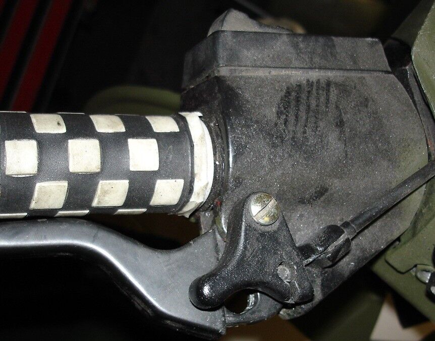

    Passt ohne Probleme,du mußt nur den Zugchoke (für kaltstarts) nach außen verlegen.
    Meiner kommt unterm Handschuhfach raus und wird über einen Hebel angsteuert.
    Sehr lässig ist es natürlch gleich den kleinen Zugchoke der PK XL2 zu verbauen.(Siehe Anhang).
    Dann muss man nicht mehr die Flossen vom Lenker zu nehmen um den Choke zu bedienen.
    Hab ich am Wochenende bei Tobi von Eastspeed gesehn und kupfer das natürlich sofort ab.
    Spritzufuhr ist natürlich auch immer auf ,es sei den du bastelst dir nachträglich nen Benzinhahn rein.
    Hab ich aber nicht gemacht und funzt seit 2 Jahren ohne Probs.
    Gebraucht liegen die Si 24/24 um die 40€ noi beim Egay 65-80€
    Viel Spaß beim Basteln Ante

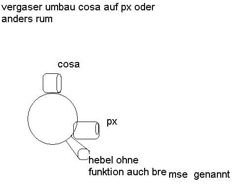

    muss ja du musst nur den chocke nach vorne verlegen
  • elbochos
    2,755
    517
    Nürnberg und zeitweise in Münster
    P 125 X, 125 ccm ET3 O-Tuning Spezial ESC-Racer, Vespa 50 R
    • November 20, 2006 at 22:16
    also die Kabel vom E-Choke zum Zündschloss, oder wie?
  • sylle
    5,386
    1,027
    PK 50XL Automatik,Elestart;T5
    • November 20, 2006 at 22:53
    genau also wie es bei der cosa war
    so wen ich das richtig verstanden habe
      • 9.93 kB
      • 486 × 386
    Einmal editiert, zuletzt von sylle (November 20, 2006 at 22:59)

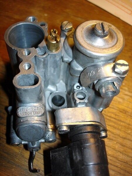

    Hab mal zum vergleich was von Nops Seite verlinkt PX Ausführung
    [Blockierte Grafik: http://www.vespa-t5.org/images_gaser/si_von_oben.jpg]
    Vertick den Cosa gaser auf Egay und hol dir den PX Gaser
