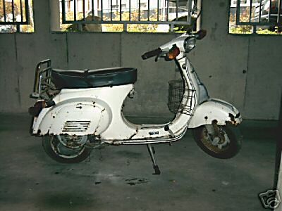

    habe für die gute etwas über 200 euro bezahlt kann man alles wieder herrichten außer der kotflügel... da heißt es neu kaufen. und das tolle: erst 3500 km.
    hier mal nen foto:

  • habe die vespa auch bei ebay gesehen. wollte auch zuschlagen, aber inkl. versand wär se mir zu teuer für den zustand gewesen.
    die sieht ja vom rost her ziemlich fertig aus, wenn du das weiterrosten wirklich stoppen willst musst se jetzt schon zerlegen und sandstrahlen bzw schleifen. falls das wirklich garnicht geht würd ich die tipps mit dem motoröl oder WD40 befolgen und die vespa reichlich damit einreiben.
