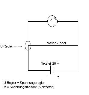

    probier doch einfach mal folgendes mit nem regelbaren netzteil (wenn du sowas hast) aus: Masse anschluss des Spannungsregler an plus-pol von dem netzteil und den minus pol von einem Spannungsmessgerät (also gleichzeitig)! Minus pol des Netzteils (20 V) an einen der beiden kontakte des Spannungsreglers, Minus pol des Voltmeters an den anderen kontakt! Nun schaltest du Voltmeter und Netzgerät an, wenn beim Voltmeter ein wert zwischen 12 und 14 volt rauskommt, hast du die richtige polung des spannungsregler herausgefunden... dann musst du nur noch das netzteil durch deine Lichtmaschine austauschen und den das voltmeter durch deine Lampen/verbraucher etc...
    Hier mal ein schaltschema für den oben genannten versuch:
