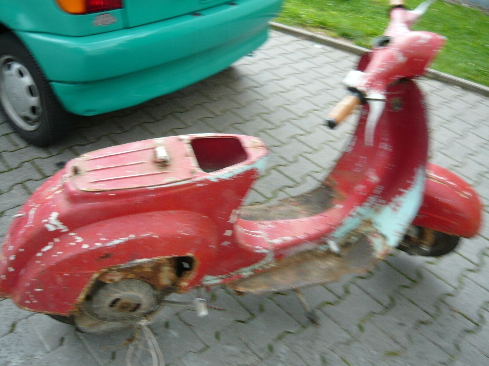

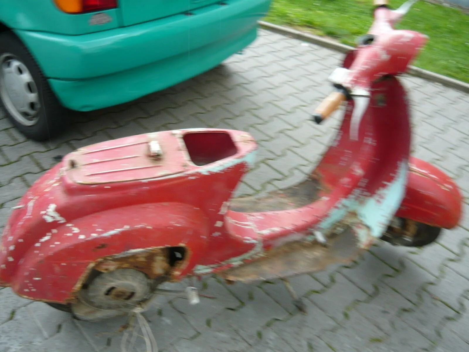

    so ihr lieben, da der kack sandstrahlerarsch irgendwie grad keine termine hat muss ich meine zeit anderweitig vertreiben:
    ich hab mir da mal n spielzeug geangelt, das braucht auch neue farbe. soll wieder Verde - 1.298.6301 werden, das müsste die originalfarbe gewesen sein.
    an teilen fehlt mir: ne motorklappe, n tacho und n ori rücklicht. da müsste dieses antikrücklicht in echt vorher drauf gewesen sein. ist ne it. auf der deutschen wars n schwanenhals. würd ich auch dran schrauben. hat noch einer zufällig was liegen? :whistling:
    naja, bilder sagen mehr als 1000 worte:

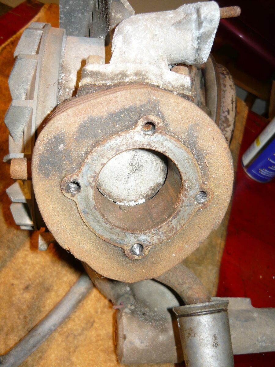

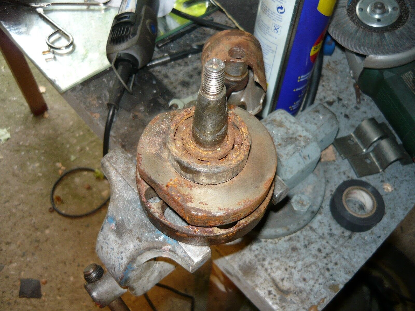

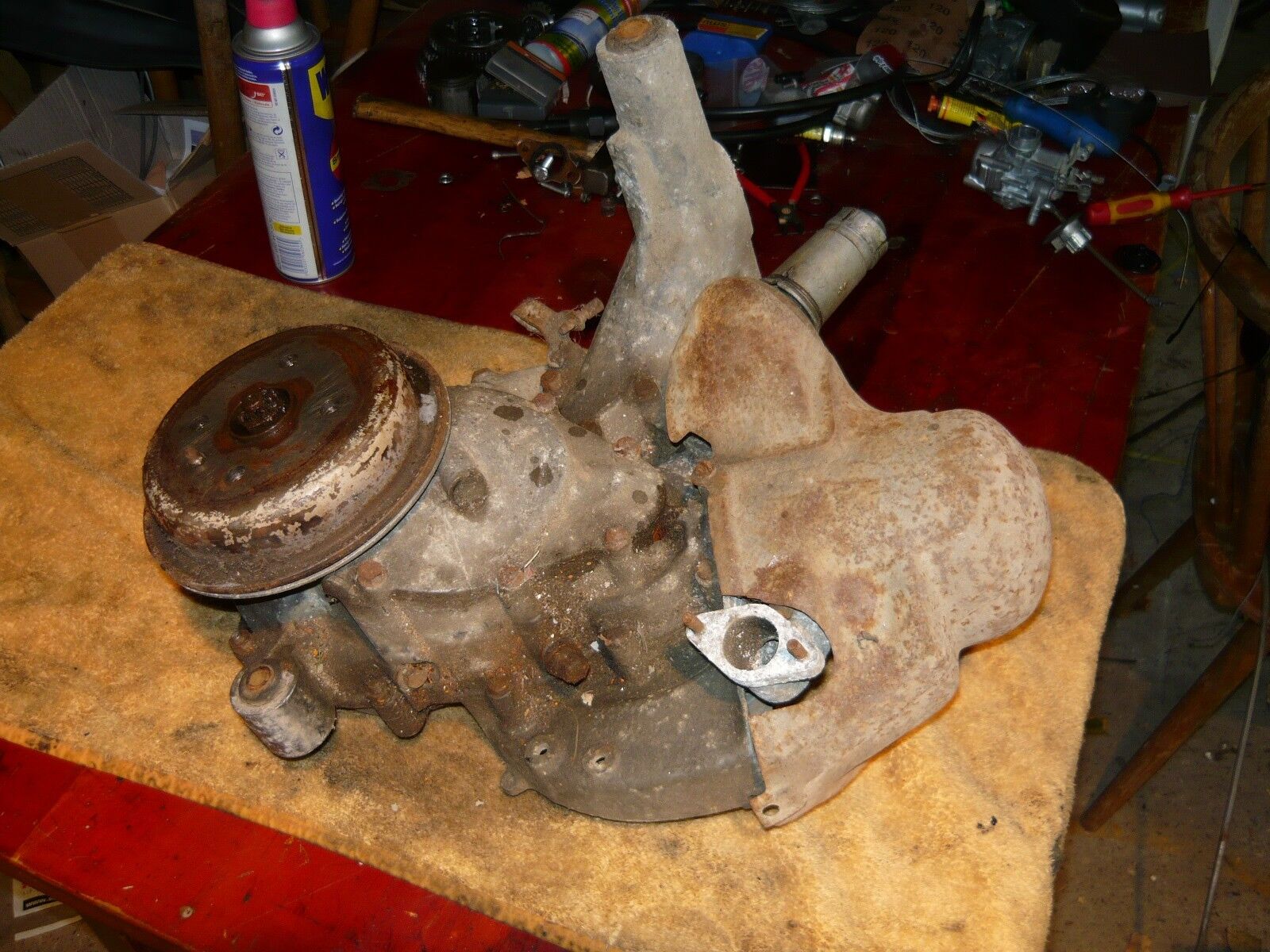

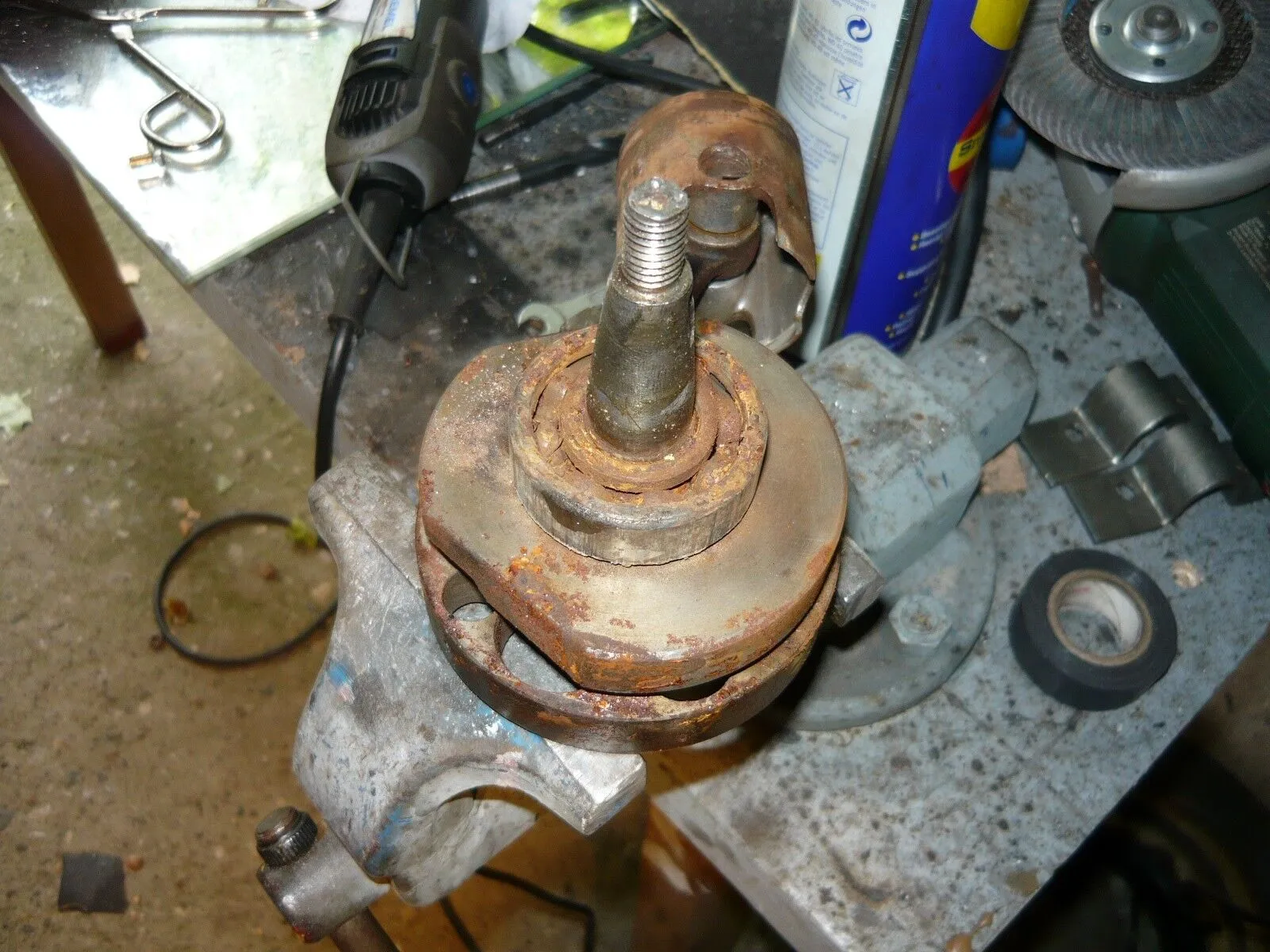

    der kolben war im zylinder festgerostet
    die kurbelwelle blockiert (komisch, das lager sieht doch aus wie neu?!)

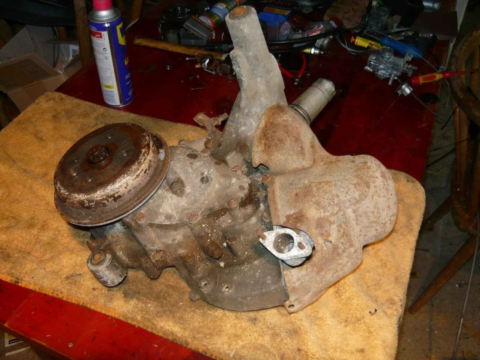

    zündung ist schon nicht mehr original, macht aber nix, weil die eher schwierig und zickig ist.

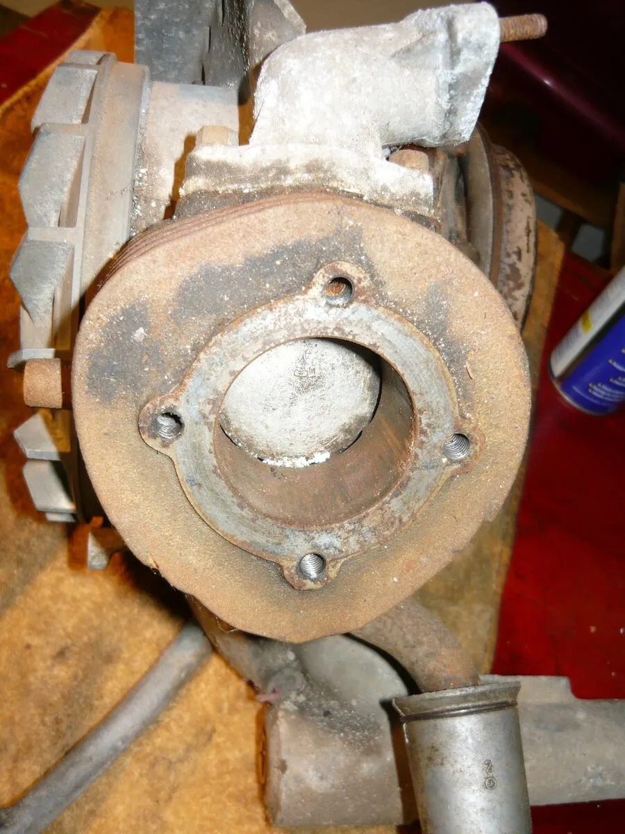

    der zylinder ist übrigens n abgedrehter 75er polini, also der motor ist nicht aufgespindelt. der zylinder läuft übrigens seit dem sauber machen wieder (auf nem anderen motor). die kupplung war komplett weg, nix, keine beläge mehr. nur noch stahlscheiben aufeinander.
    da wird original nen 2 überströmer fuffziger draufgewesen sein, richtig? hat noch jemand so einen, und oder kennt jemand soweinen, der sowas abdrehen kann?
    felgen bei erstserie original in rahmenfarbe lackiert?
    gabel ist ori schon silbern, oder?

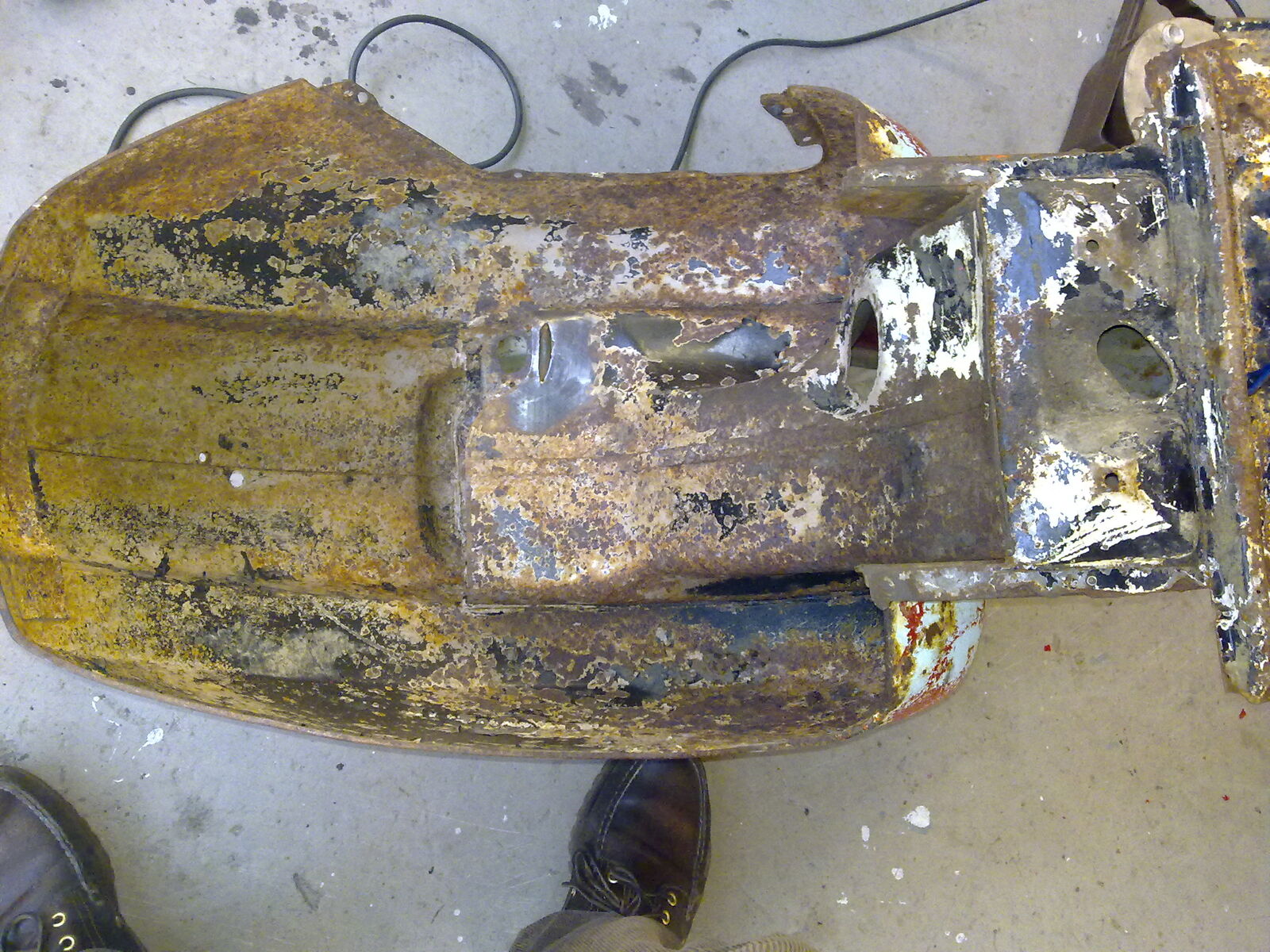

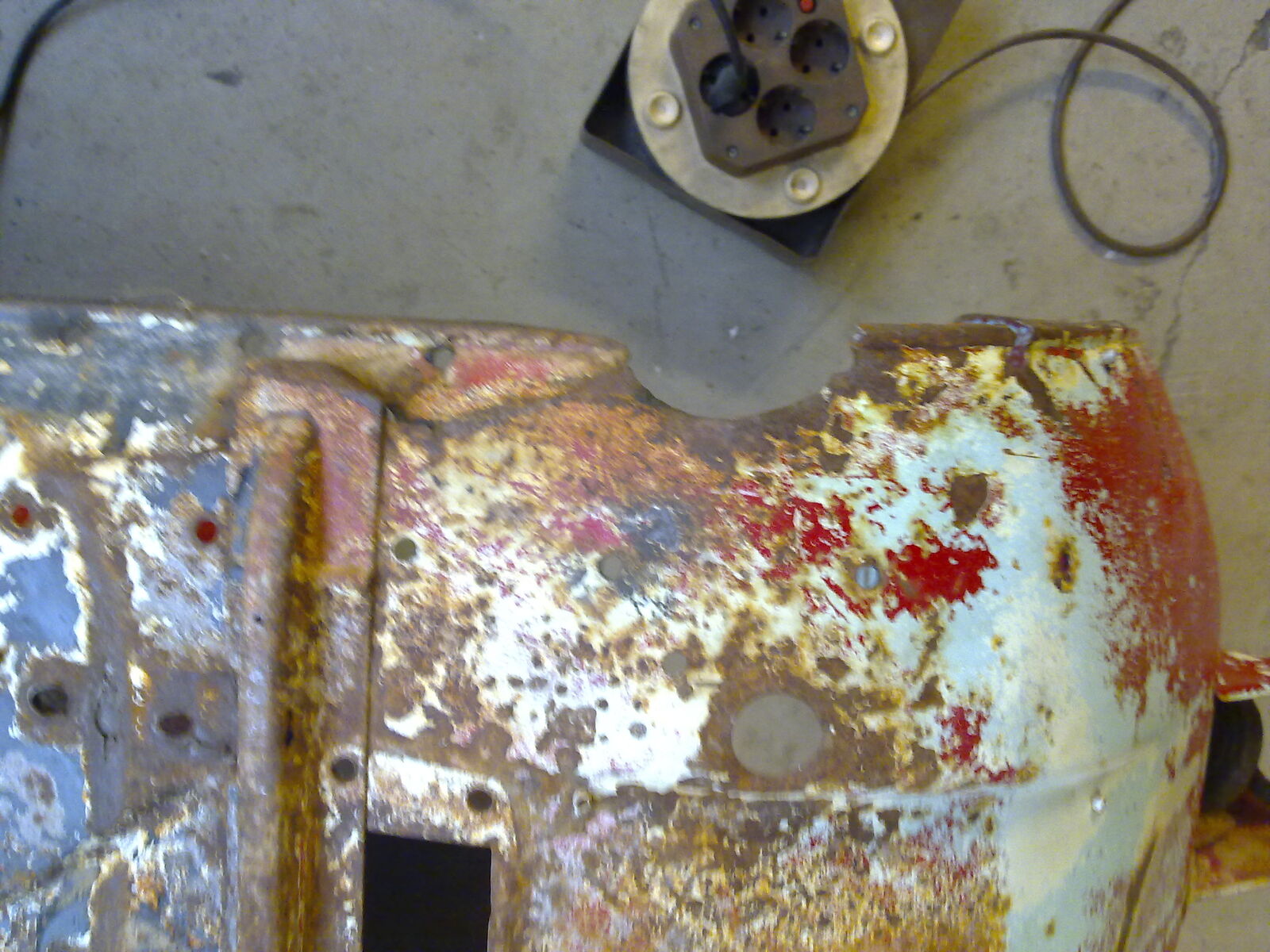

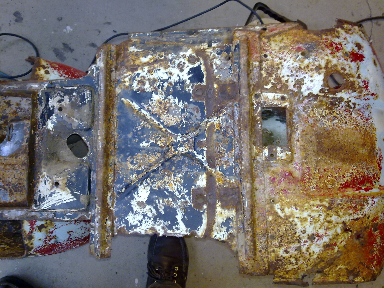

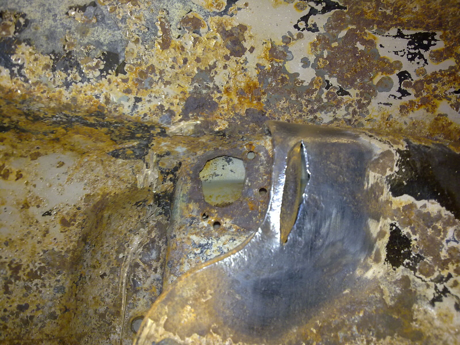

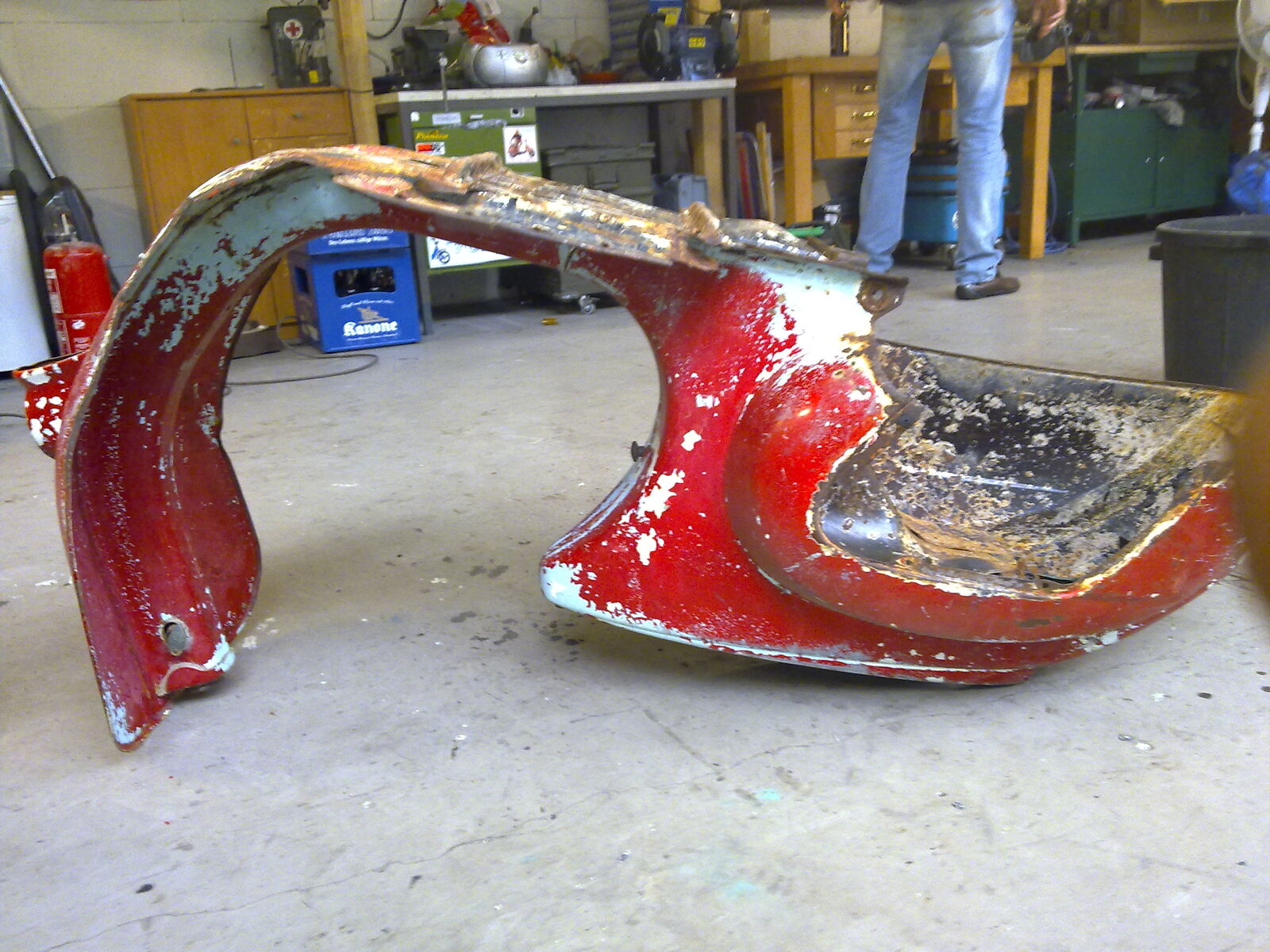

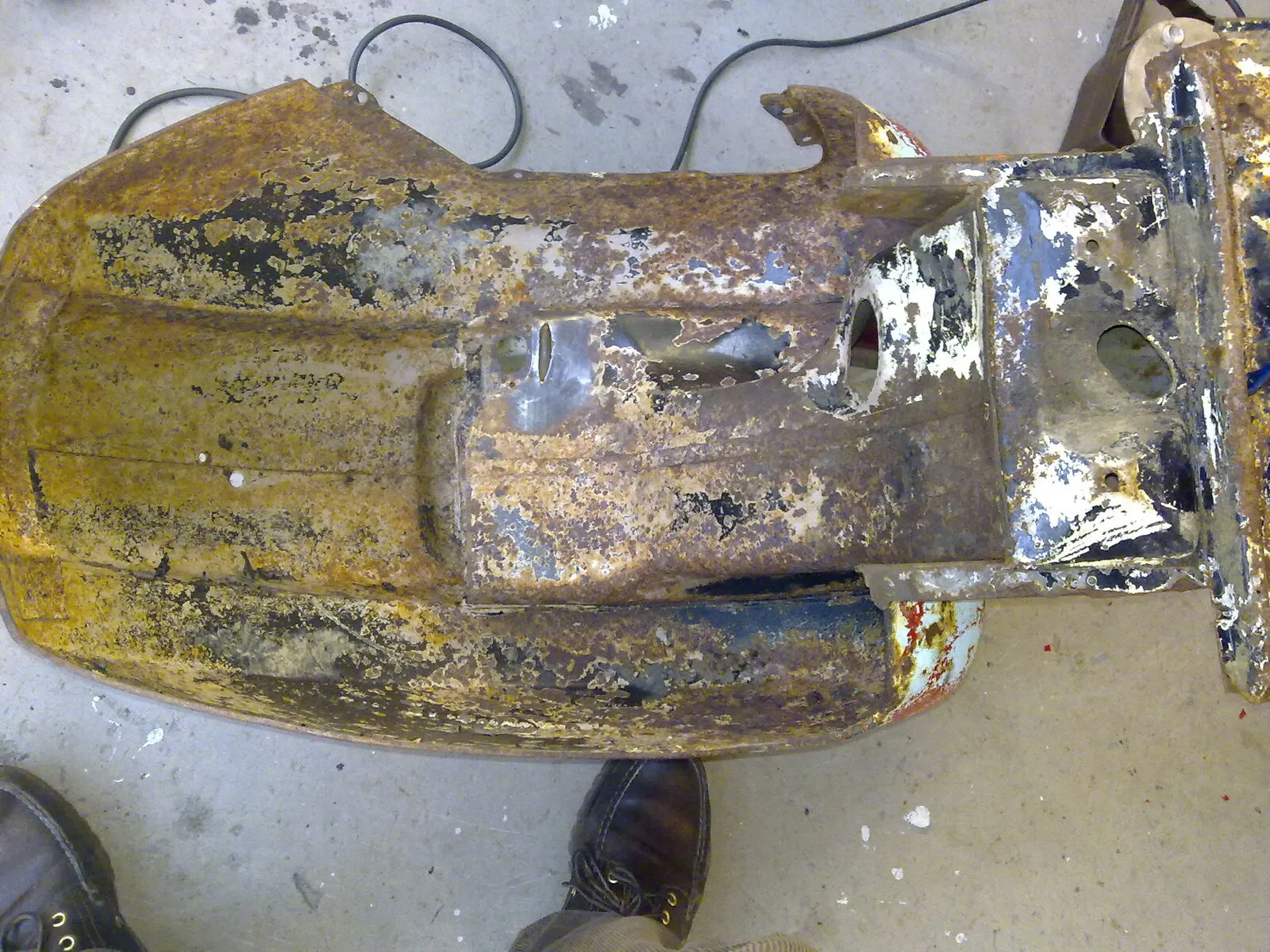

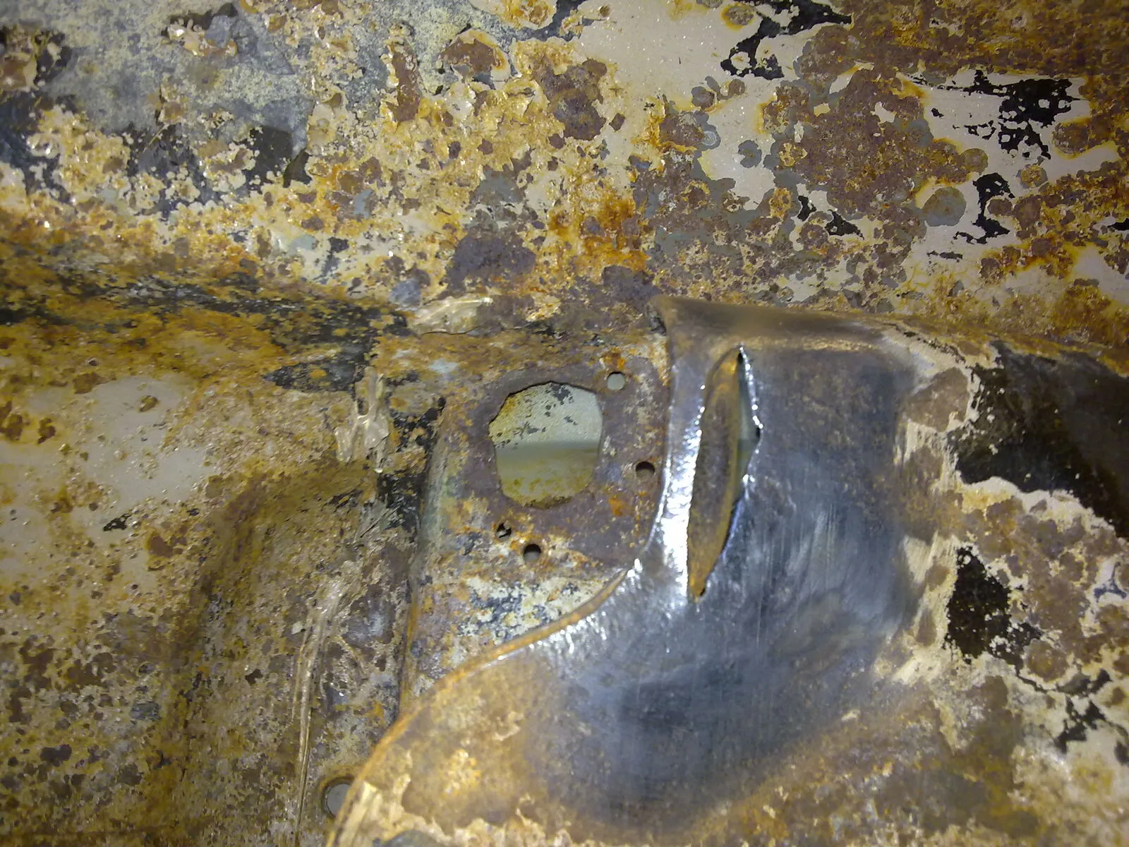

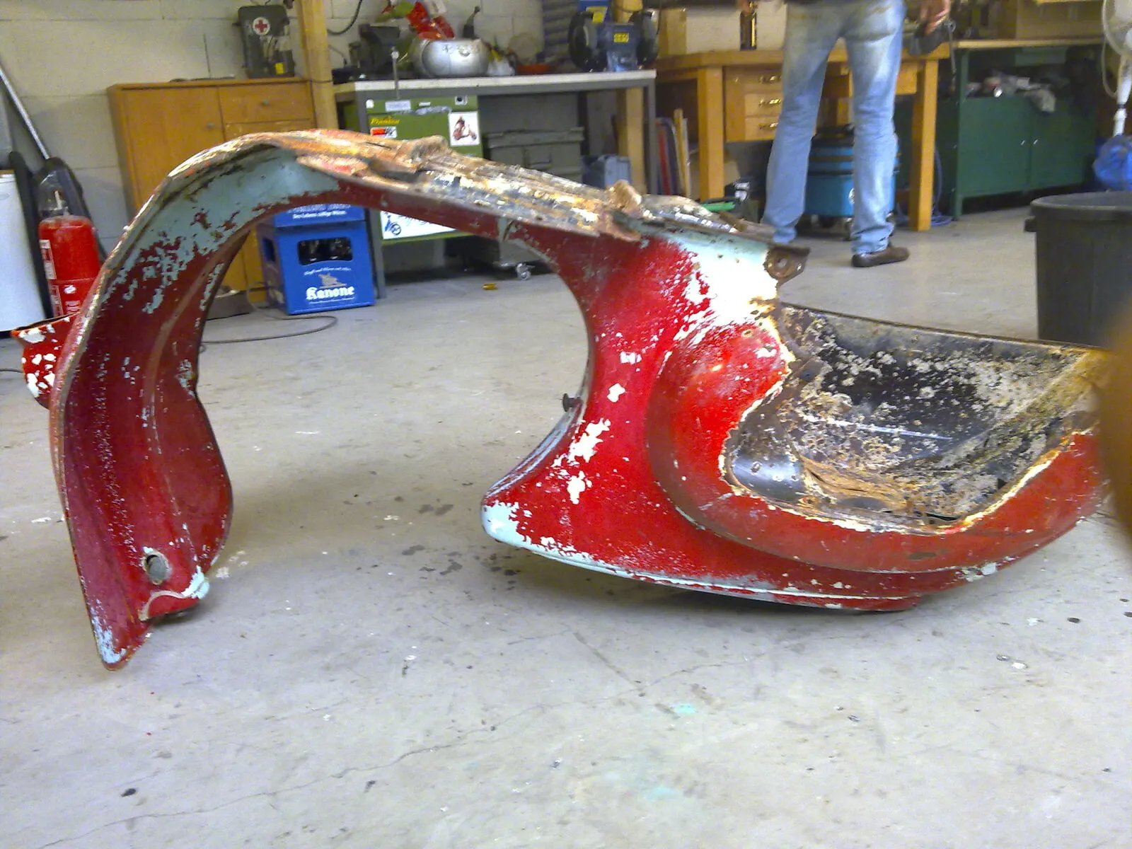

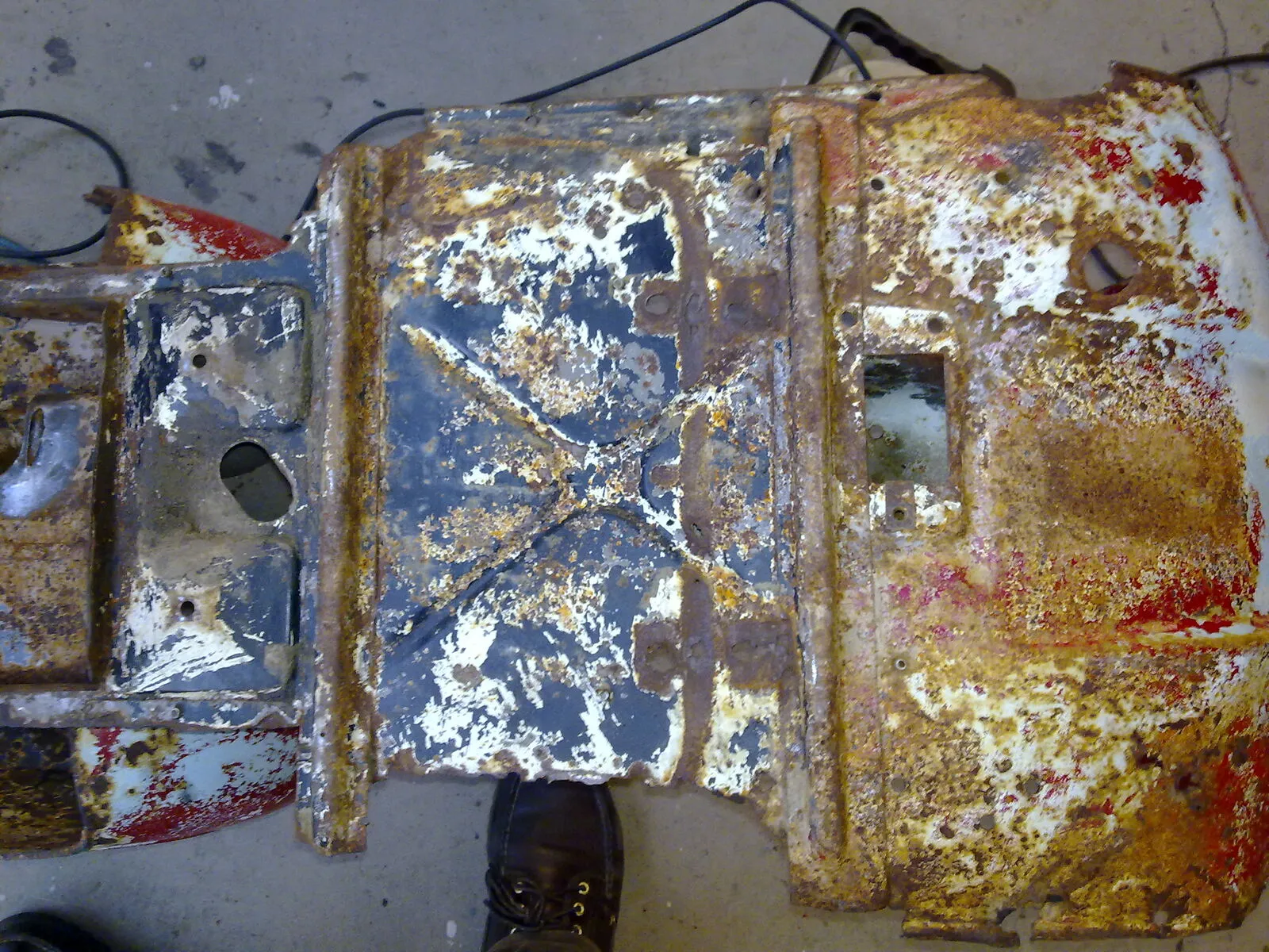

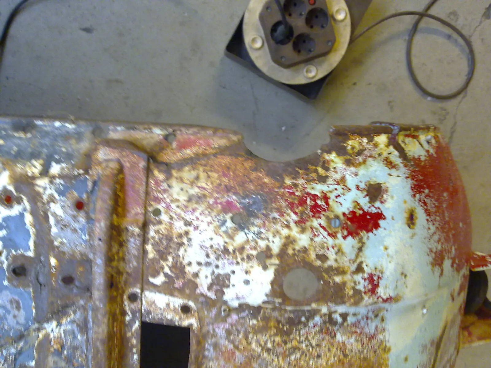

    heute mal den rahmen genauer inspiziert...
    nichts was man nicht retten könnte. macht den eindruck als wär mal jemand mit nem dämpfer ohne das zwischengummi gefahren. strange, wer macht dnen sowas?

    • October 26, 2009 at 20:42
    naja, mein pv rahmen war schlimmer....
    Hab in meiner 65er einen komplett originalen Motor drin, ja der Zylinder hat 2 Überströmer, wichtigstes Erkennungsmerkmal ist wohl die kurze Nase mit dem Gewinde für die Zylinderhaube, bei allen anderen Zylindern muss die angepasst werden, sonst passt die Metallhaube nicht. Der Zylinder ist echt das lahmarschigste was ich je gefahren bin, mehr als 45 bis 50 is nicht drin... ich denke es steht bald ein Wechsel auf nen Polini 75 Racing samt 19.19er an.
    Soweit ich weiß hat der Rollerladen nen Abdreh-Service, musst nur angeben dass du den Zylinder auf 1.Serie fahren willst.

    super, danke dir!
    ich ahb auf dem ding nen abgedrehten 75 polinski gleich drauf gehabt, wie praktisch. der bleibt auch drauf. nase msüste schon angepasst sein. motor hab ich schon vor nem jahr komplett überholt, aber isch hab ma weiter gemacht ... noch nicht ganz fertig, die übergänge fehlen noch, aber es wird.
    der rahmen aht übrigens keine welle, habs nachgeschaut, das vorne iss nur ne schleifspur vom abgeranzten koti ^^
