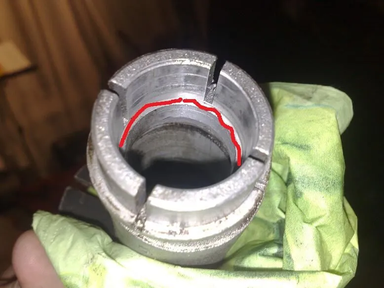

    Alles gemacht, kriege den Gaser nicht mehr ganz drauf, Schelle und somit Gusskappe ist nur zur Hälfte überm Gaserstück.
    Habe den Filzring jetzt wie auf dem Bild positioniert, also bis zum Rand, wo die Erhöhung der Kappe anfängt.
    Danke

    Prinzipiell richtig.
    Hast du denn auch die richtige "Gusskappe" und nen Vergaser ohne innenliegenden O-Ring?

    Kappe richtig, Gaser denke ich, mit O Ring.
    Vorher war auch kein Filzring drin und sie lief sehr gut, aber manche sagen hier, Pks bräuchte Filzring.
    Nehme ihn morgen raus, dann müsste sie laufen, oder kann so ein O Ring im Gaser auch verschleißen?
    Habt ihr ein Beispielbild von nehm ORing im Gaser?

    Nebenbei:
    Gaser müsste doch trotzdem ganz reingehen.
    Soll ich jetzt ohne Filzring wie vorher, oder Filzring einfach was weiter in die Kappe schieben?
    Danke.

    Wenn´s ein Gaser mit O Ring ist dann brauchst du keinen Filzring.
    Fette den Ring etwas ein und er sollte dichten.
    Dein Problem liegt dann wohl woanders.
