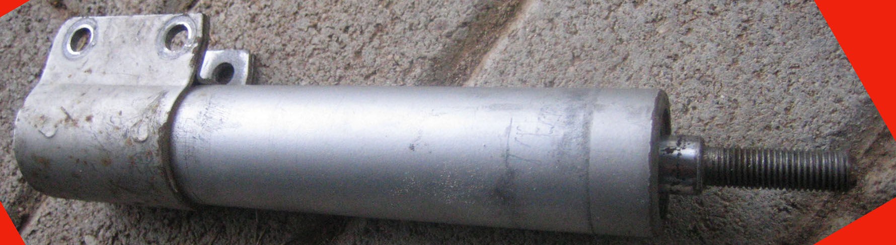

    Hallo!
    Wie sieht das denn eigentlich mit dem vorderen Stoßdämpfer aus?
    Wenn ich die Vorderbremse im Stand betätige, dann geht die Vespa vorne ganz gewaltig spielendleicht ohne viel Druck in die Knie.
    Hab jetzt mal den Stoßdämpfer ausgebaut und alles zerlegt was zu zerlegen war... bis bloß noch das Teil wie unten auf dem Foto übrigwar. Da ist wohl Gabelöl drin.
    Die polierte Stange läßt sich aber beinahe mühelos rein- und auch wieder rausschieben.
    Ist das so okay?
    Ist ja nicht weit her dann mit der Dämpfung, wenn sich das Ding so einfach reindrücken lässt, oder?!!
    Die Feder sieht übrigends noch ganz gut aus - Bringt das was, die zu ersetzten?
    Und Gabelölwechsel? Geht das so einfach?
    Gruß Micha

    rein gehts sie leicht....beim Rausziehen muß ordentlich wiederstand sein.... sonst erneuern
    Hallo Rita!
    Tja... Beim Rausziehen gibt´s keinen ordentlichen Widerstand.
    Dann doch lieber einen neuen.
    Gibt´s dann Teil denn auch so wie es da auf meinem Foto zu sehen ist? Oder muß ich den ganzen Dämpfer mit Feder und allem Klimmbimm kaufen?
    Was willste denn dafür haben, wenn Du mir so ein Teil nach Worms schickst? Für P80X - aber das ist ja irrelevant - Hauptsache PX.
    Gruß Micha

    Originalteil neu 80.-
    guter gebrauchter zu 40.- + 4.- Versand

    Ein kompletter vorderer Dämpfer kostet NEU 38,21€.

    Das sagt doch alles: Standard Version in gewohnt guter Erstaustrüsterqualität! Kein O-Teil, sondern Nachbauschrott. Erfahrungsgemäß stellt die Originalqualität von Piaggio das Qualitätsminimum dar. Dann lieber was gebrauchtes von Rita!
