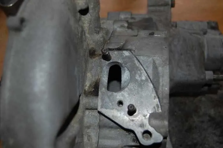

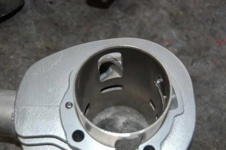

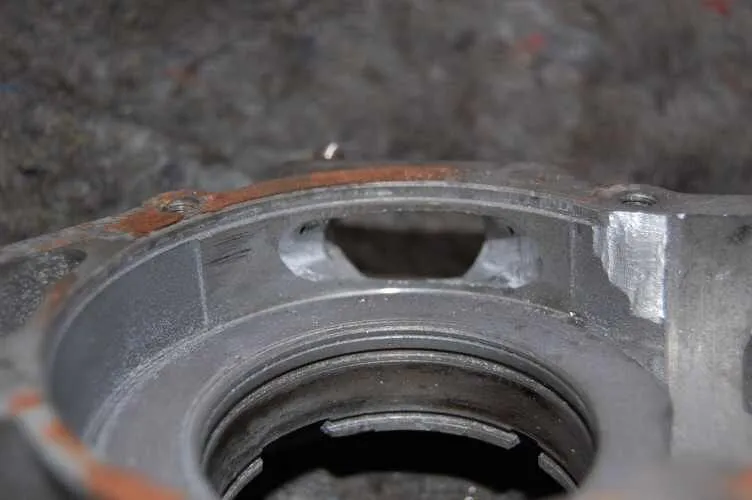

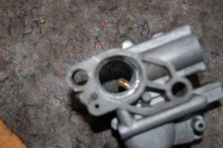

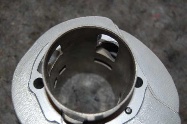

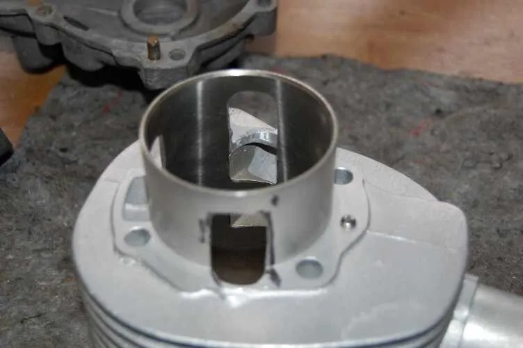

    So, kleiner Zwischenstand für die, die es interessiert.
    Folgende Arbeiten sind bis jetzt durchgeführt (hatte leider sehr wenig Zeit):
    Vergaser ist ovalisiert, hat jetzt oberhalb des Schiebers 25 und unten 28 mm.
    Einlass und Wanne sind auf Gaser abgestimmt, glatt wie ein Kinderpopo und der Einlass ist nach vorne breiter und nach hinten etwas länger gemacht.
    Einlass nach hinten kann natürlich noch etwas, aber da ich vorne und hinten jeweils schon leichte Durchprüche zu Stehbolzen und Gaserwannenschraube habe, sollte das reichen.
    Zylinder hat die beiden Überstromkanäle geöffnet bekommen, der Block muss noch angepasst werden. Dazu werden die vorhandenen, nicht passenden Kanäle am Block mit Kaltmetall geschlossen.
    Jetzt warte ich auf die Langhubwelle von Kaba, dann werden Steuerzeiten genommen, der Auslass bearbeitet und der Kopf geht zu Gravedigger (passt doch zu mir :P )
    Da ich mich ein wenig mit Ben ausgetauscht habe, bin ich vom umgeschweißten Pfünf Puff jetzt doch bei PEP Plus 2.0 gelandet, Ihr seht ja, war mal wieder nix mit low budget.
    Auch wenns nur ne Zwischenbilanz ist, bin ich für jede Anregung und für jeden sachlichen Kommentar dankbar.

    ÜBär'ströme hast nu 1 zu1 vom O tuning übernommen?
    HAst schon im gro ne Idee was du an Steuerzeiten anpeilen willst?
  • Fettkimme
    DER Vorbesitzer
    16,842
    3,352
    • November 10, 2008 at 19:30
    • #28
    Sieht schon Top aus
    Auf beiden Draufsichten kann ich nicht sehen wieviel Fleisch du an den ÜS stehen lassen hast .Hat das nen Grund :D
    Bei der Gehäuseanpassung mach die Übergänge eher Steil und nicht zu Taschenmäßig .
    Wird oft gutgemeint dort übertrieben was zu unnötigem Totraum und Verwirbelung führt.
    Ein kurzer Weg ist in der Gleichung Zeit durch Weg für einen hohe Gemischdurchsatz von Vorteil ;)
    Ähnlich dem
    zu schließen ne Glaubensfrage.
    Persönlich denke ich die Summe der Kleinigkeiten macht den Kohl am Ende fett.
    Obwohl eine Leistungssteigerung verschloßen vs unverschlossen bisher nicht meßbar war.
    Mit Kopf einschicken warte bis du mit dem Zyli soweit fertig bist um auszulitern.
    Der Pinasco hat den Kolben 1-2 mm tiefer im Zylinder stehen als seine Konkurrenten .
    Um ne ordenliche Verdichtung hinzubekommen muß der Digger dann eventl. etwas flacher in die Trickkiste greifen.
    Willst du eher die treckercharakteristik Richtung Polini unterstützen und langes Primär rocken.
    Oder soll der Malle kopiert werden?

    Brrr, langsam
    Hast recht, ist nicht zu sehen. Ist nicht sehr viel, ca. 5 mm, war ich etwas übermütig, sollte ber gehen.
    Sind eigentlich recht steil angelegt, hab nur gebremst, wegen der Duchbrüche, kan aber noch ein wenig Material wegnehmen.
    Das ist richtig, aber wenn ich eh schon mal dran bin, wird das bisschen Kaltmetall auch nicht schaden.
    Auf jeden Fall kommt auch erst die Welle vom Kaba rein, dann wird eingebaut und gemessen.
    Trecka fahn, wenn ich ne Drehzahlsau will, bau ich nen Malossimotor mit Rap (steht auch schon unter Planungen, allerdings ist das kein Winterprojekt mehr, weil sich da die Ape eingemischt hat ;) )

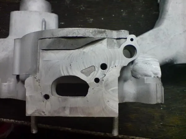

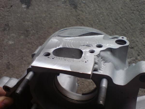

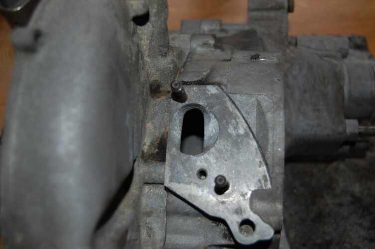

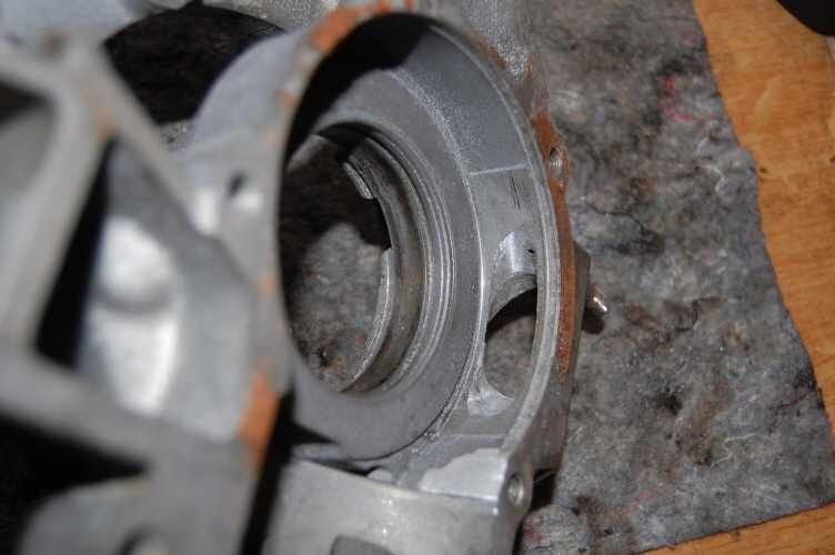

    Auf dem letzten Bild, Zylinder Nr. 4 hast du links nur sehr wenig verbleibende Dichtfläche... Ist mir bei meinen Ovalisierungsversuchen auch passiert!
    Was kann man da machen? Links daneben kommt ja die andere Motorhälfte, also mit Kaltmetall druff oder so is da nicht..
    Biete nix mehr an...
  • Diabolo
    21,003
    4,177
    Ruhrpott Randgebiet
    • November 11, 2008 at 08:38
    • #35
    Ist zwar wenig, aber meiner Meinung nach noch ausreichend.
    Kaltbetall auf die andere Motorhälfte sollte als Erweiterung der Dichtfläche eigentlich nicht funktionieren, erstens, weil nicht 100 % plan und zweitens kein entsprechender Gegendruck von oben.
    Ich werde an den heikleren Stellen aber wieder Dichtmasse einsetzen, die Nummer sicher.

    Denke auch das du das mit guter Dichtmasse(Dirko) hinbekommst.Wenn du Kaltmetall hernimmst dann verwende eins das über 650Grad hält.Schaut aber schon ordentlich aus-Good Work.

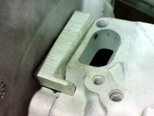

    Moin
    Ich würde ne Art Stütze einbaun
    Kleinen Aluwinkel feilen und den mit Kaltmetall einkleben.
    Etwas luft nach oben und zur Gehäusehälftenmitte lassen.
    Diese Luft füllst du dan bei der Montage mit Dichtmasse auf
    Hat den Vorteil das das Ding sogar beim nächsten Motorspalten an seinem Platz bleibt.
    Als wärs orginal von Piaggio :whistling:

    Verdammt gute Idee Fettkimme!
    Wobei auf deinem Bild noch weitaus mehr Fleisch vorhanden ist als bei Diabolo und mir...
  • Fettkimme
    DER Vorbesitzer
    16,842
    3,352
    • November 11, 2008 at 12:51
    • #39
    Das Bild ist quasi ein Abfallprodukt und sollte nur zur veranschaulichung dienen.
    Sind Snapshots von meinen Cosahälften die auf Membran umgestrickt wurden.
    Um mehr Material beim auftragsschweißen zu haben läßt man alles stehen.
    Nach dem planen sieht das dann so aus
    und dann erst wird dir Fräse angeschmissen
    Trotzdem kann man die Hälften zur jährlichen Lagerrevision ganz normal zerlegen.
    Sogar der MRB Membrankasten kann mit Membran und Deckel drauf bleiben. :thumbup:

    So, gestern angefangen zusammenzubeuen und DESASTER!
    Die auf dem Bild obere Kante des Drehskibärs dichtet mit der Rennwelle nicht mehr.
    Originalwelle dichtet, bei der Rennwelle ist die Steuerwange minimal schmaler.
    Zwei Möglichkeiten: Entweder den Block liegen lassen für Membranumbau und Malossi, da weiß ich allerdings noch nicht wie das mit den Kanälen aussieht, werde ich dann in den nächsten Tagen checken, oder die LML Membrane für SI Gaser verbauen und das Pinasco Projekt auf dem Motor weiterführen.
    Ist dann nur etwas dumm mit der Drehskibärrennwelle, oder kann ich die lassen?
