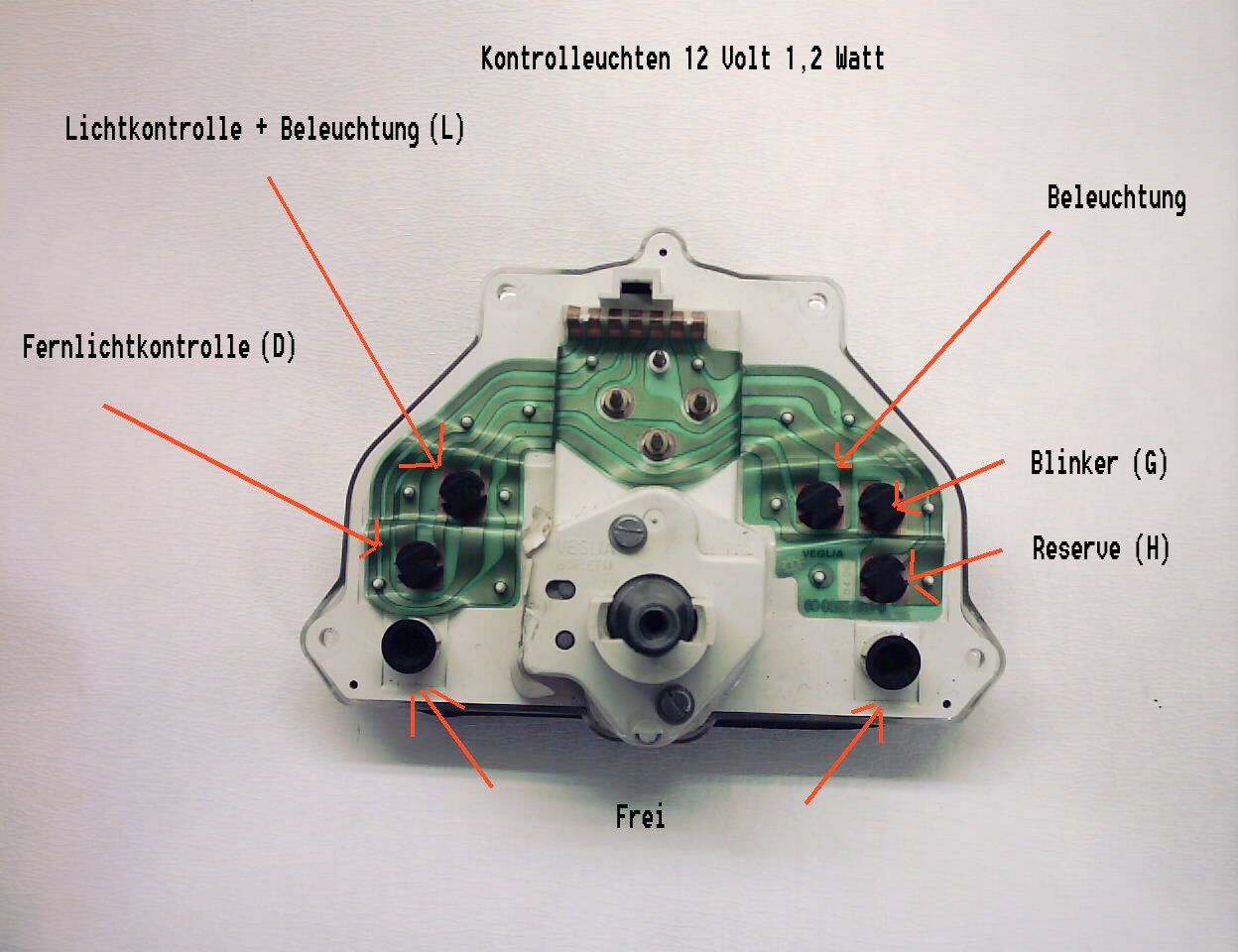

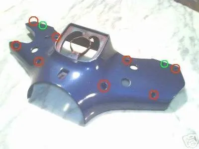

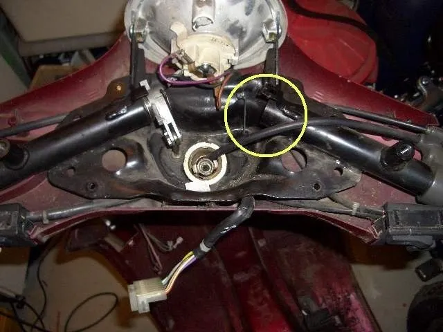

  • Hi, der ist im Lenker ausgehängt. Auf dem Bild, im gelben Kreis ist eine Rolle, in welcher der Zug eingehängt wird. Der Nippel des Zuges ist noch zu sehen. Und bevor weitere Fragen kommen, Demontage, erstens die Spiegel abschrauben. Dann alle 8 Schrauben in den roten Kreisen. Die in den grünen Kreisen bleiben drin. Dan kann man das Oberteil der Verkleidung etwas anheben. Nun muß noch die Tachospirale ausgehängt werden. Wenn Du von vorne über dem Scheinwerfer hinein schaust, siest Du in der Mitte den Tachoantrieb. Mit einem langen Schraubendreher o. Ä. die rechte oder linke Seite der befestigung zur Mitte drücken, dann kannst Du die obere Verkleidung abheben. Die elektrischen Anschlüsse des Tachos können dran bleiben. Wenn Du das schon auf hast, schau mal die beiden Birnen der Tachobeleuchtung nach. Die sind meistens durchgebrannt oder schon schwarz. Die vierkantige Fassung etwas drehen und raus heben. Die Birne ist dann nur eingesteckt. 12 Volt 1,2 Watt Glassockel.
