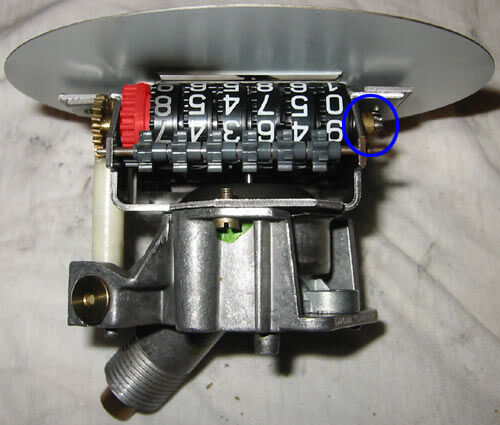

    • October 2, 2008 at 16:56
    Hi, das ist anscheinen ander als bei meinem Tacho. Wenn die Rädchen nicht mitgenommen werden, gehört warscheinlich da, wo Du vermutet hast, eine Welle hinein. Auf dieser Welle Kleine Zahnräder welche beim Schalten von 9 auf 0 das nächste Rad um 1 weiterdreht. Auf dem Bild kann man die Rädchen deutlich erkennen. Ist zwar von einem Mercedes aber als Beispiel zu gebrauchen. Um das zu reparieren solltest Du dich an einen Tachodienst (für mechanische Geräte) wenden.
    klaus
      • 41.01 kB
      • 500 × 425
    2 Mal editiert, zuletzt von kasonova (October 2, 2008 at 17:05)
  • skifreerider01
    5,735
    1,076
    Rosenheim
    50N "Spezial" Bj. 76 & ACMA V56
    • October 2, 2008 at 18:54
    Naja mal schauen ob ich irgenwo bei mir im Labor oder in der Schule so ein ähnliches Zählwerk finde, villeicht kann ich ja da die Welle entnehmen und bei mir einbauen.
    Danke für das Bild da sieht man es wirklich gut

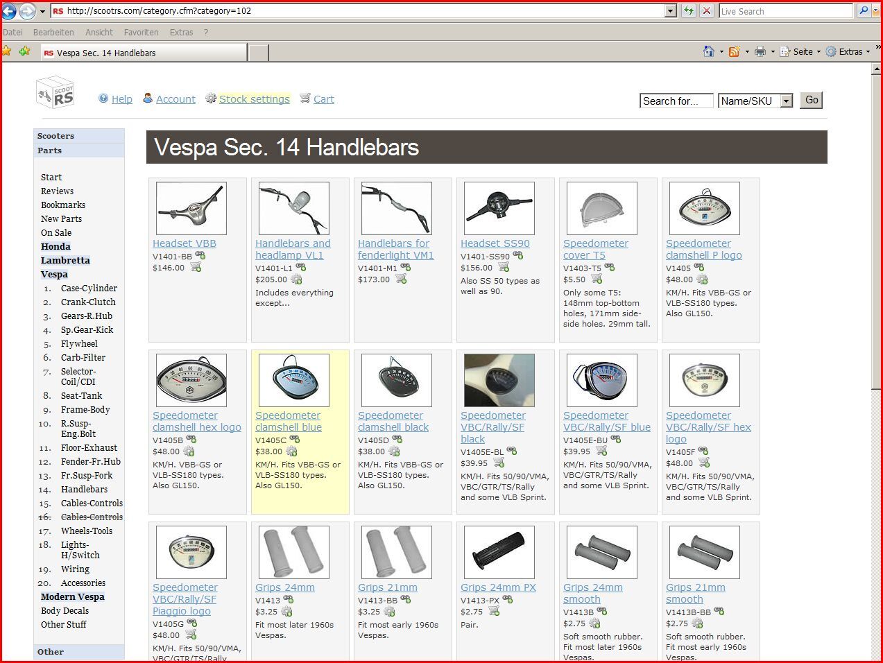

    • October 6, 2008 at 09:50
    aa Kasanova,
    hast du da bei ScooterRs schon mal was bestellet? wo ist der denn?
    40$ wäre schon ganz ok
    SUCHE:
    ** Zylinderhaube für meine ACMA V56
    ** Rückspiegel, am liebsten einen Eckigen
    **Einen gebrauchten Auspuff für meine ACMA
    • October 6, 2008 at 09:58
    nein hab ich nicht. Aber wenn schon Preis in $ dann was für Versandkosten, und Zahlung über Kreditkarte?
    klaus
