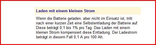

    • October 2, 2008 at 13:36
    Hi, VARTA meint folgendes dazu;
