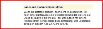

    • October 2, 2008 at 13:36
    Hi, VARTA meint folgendes dazu;
    klaus
      • 20.32 kB
      • 533 × 155
  • Batterie
