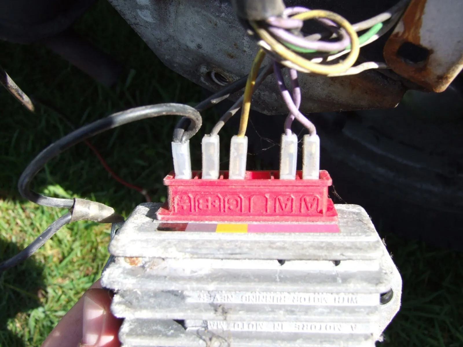

    Da ich auch immer Probleme habe in Punkto Strom, habe ich vor dem zerlegen alles fotografiert. Meine Fotos sind allerdings von einer PX alt mit Batterie.
    Aber ich meine zu wissen das der Spannungsregler gleich bestückt ist.
    Bitte überprüft mich in dieser Hinsicht bitte.

    • October 8, 2008 at 09:25
    HI
    Rein optisch könnte es gut sein jedoch die Farben der Kabel sind danders!
