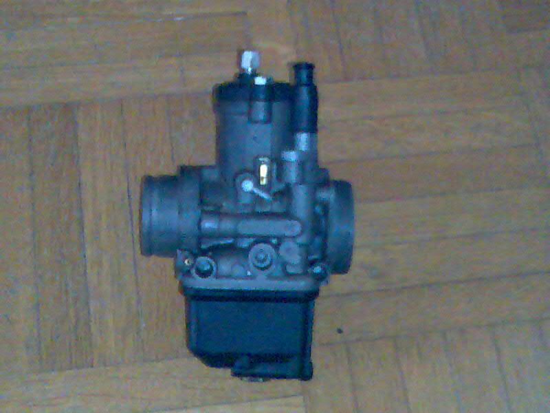

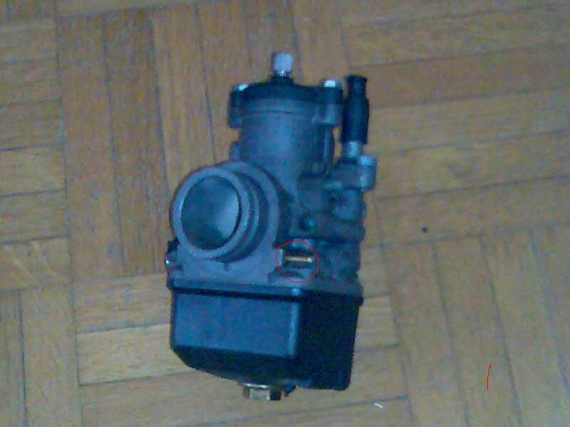

hab mir einen Vergaser PHBH-28 BD bei ebay ersteigert.Was mich verblüfft ist das der Vergser einen Ölanschluss hat.Kann ich den Ölanschluss zustöpseln und auf einen 130 Polini fahren?Oder muss ich mir einen anderen Vergaser zulegen ?
Dellorto PHBH 28 BD
Ölanschluss? Glaub ich nich! Wird wohl eher ein Überlauf sein... Foto bitte!
Für den Polini mit entsprechendem Auspuff & Membranansauger sollte der sich gut eignen, was Preis/Leistung angeht. Für nen Plug&Play Zylinder mit Originalauspuff wohl fast etwas zu groß.
Coole Farbe!
Aber ich kann da keinen Öleinlaß erkennen.
Ist das überhaupt ein Vespa Vergaser und kann ich den für meine Vespa PK verwenden?
Wozu sollte ein Öleinlass in einem Benzinzerstäuber gut sein ??
Für Getrenntschmierung .
müsste n überlauf oder entlüftung sein. konnte jedenfalls nichts gegenteiliges googeln.
