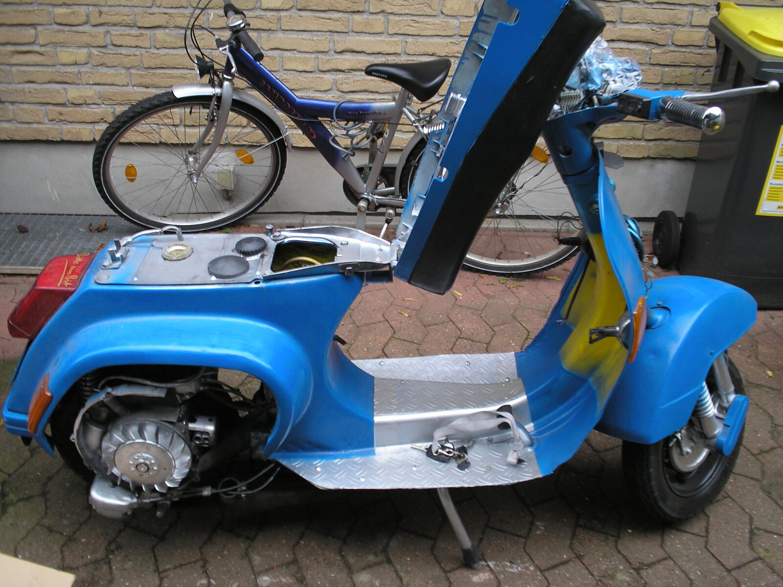

    habe einen PX 80 Motor in einem PK 50 XL Chassis.
    Nach dem ersten großen Schock für mich nach Aufklärung der Tatsachen durch einige nette Forummitglieder habe ich mich mittlerweile damit abgefunden.Nun zu meinem Problem, ich will komplett alle Bowdenzüge erneuern, aber welche muß ich jetzt bestellen? Die für die PK 50 XL oder für die PX 80? Ich würde sagen für die PX 80, da der komplette Motor von dieser ist und somit nur die Bowdenzüge für die PX 80 passen, oder doch die für eine PK 50 XL aufgrund der Länge der Züge. Oder nehmen sich die Züge für beide Modelle garnichts und es ist egal? Was muss ich bzw. was empfehlt ihr mir zu bestellen?

  • Man erkennt den Px Motor auf dem Bild von Oma Toob an dem seitlichen Schaltelement Fahrtrichtung rechts unterm Lürakanal.
    Dazu im Vergleich ein Smallframe Motor ( bei Down und forward entliehn) immer mit Schaltung auf der linken Seite.

  • Zitat
    Original von vesparaver
    dein roller is keine px 80;) das is auch ne pk mit einem px motor allerdiings weiss ich nich woran man das mit dem motor erkennt
    Original von OmaToob
    ähm ja das sagte er doch bereits, dass es ne PK mit PX motor ist...
    MfG Beta_Erpel
